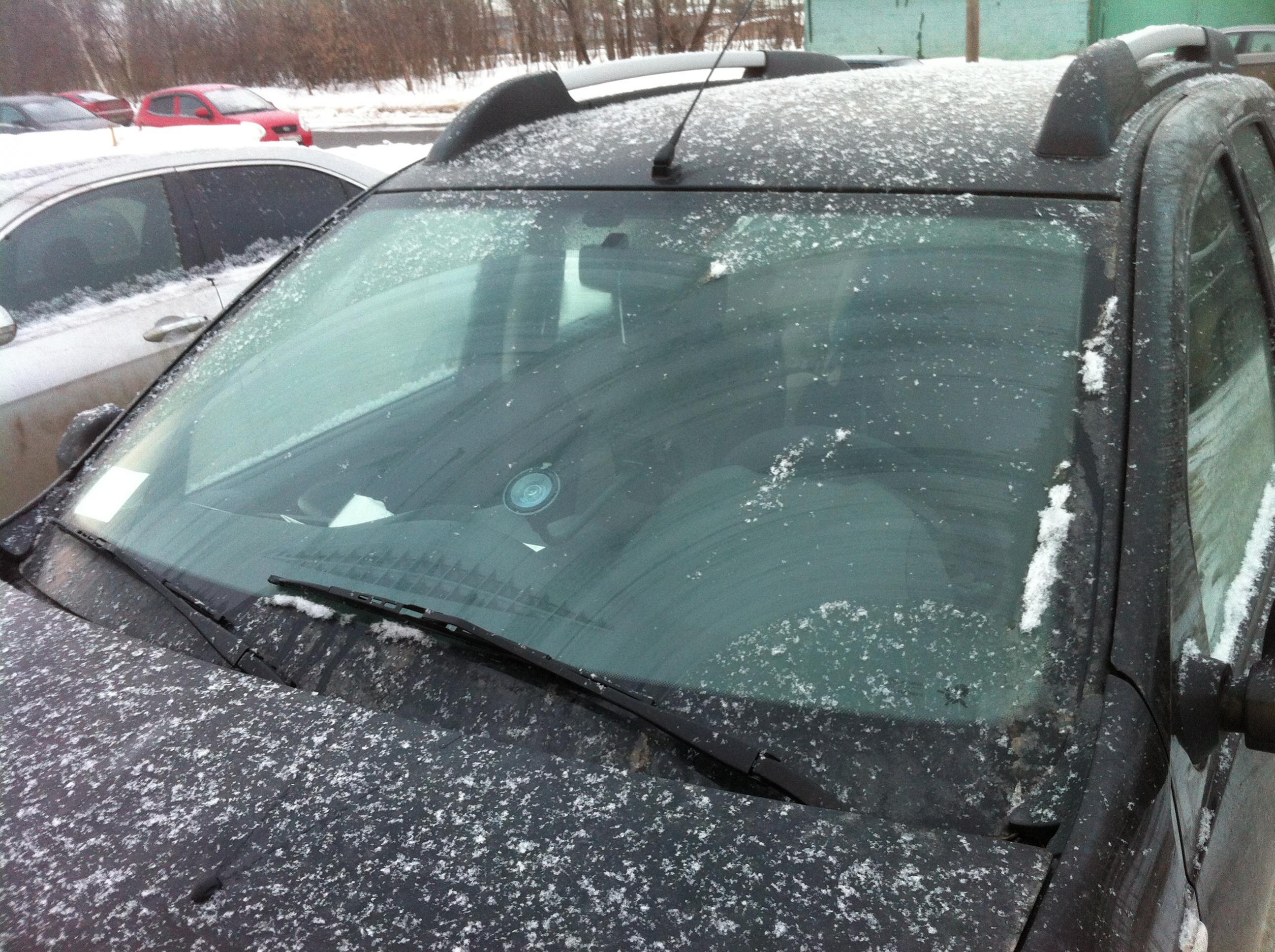

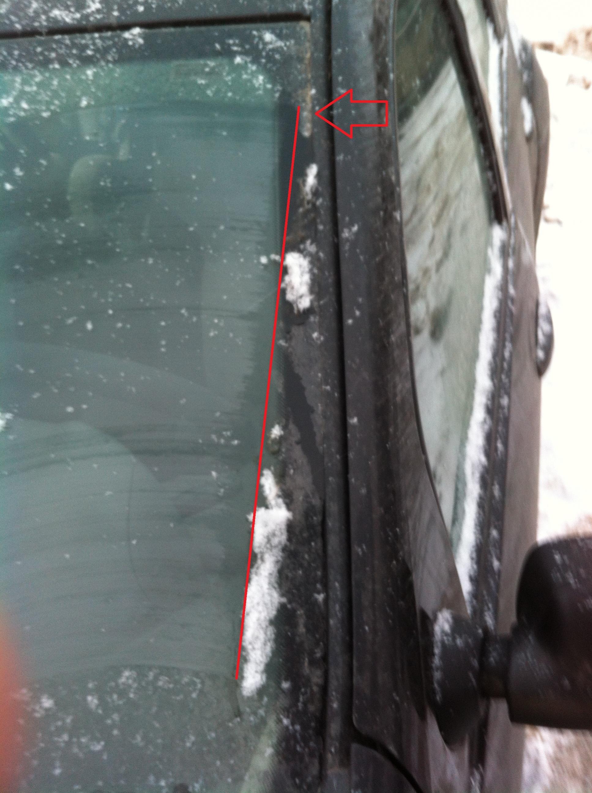

Други, у меня вопрос.
У меня походу люфт в трапеции стеклоочистителей или неправильно установлен левый поводок.
Мне кажется, что левая щетка слишком много приподнята в нижнем положении, а при взмахе "дворников" верхний край почти достает до уплотнителя стекла. Боюсь, если поставлю щетку большего размера, то она будет вообще биться об резинку.
На Степвее у меня такого нет, край зоны очистки практически параллельный стойке кузова.
Зимой как-то раз махнул примерзшими дворниками. Когда они оторвались от стекла, то вроде встали прямее, но потом снова стало как было.
Никто ничего такого не наблюдал? Стоит мне к ОД обращаться для ремонта?
Пара картинок для примера:

Установили на заводе высоко. Это бывает. Опусти водительский поводок немного.

немного приподняты по моему, но это и хорошо, не обмерзают
если напрягает переставьте проводки

А я наоборот хочу переставит дворники именно так,как у тебя.Грязная полоска слева
реально сужает обзор при повороте и маневрировании,и без того ограниченный конструкцией кузова.

Сегодня поставил левую щётку 58см,а она когда лежит,верхним краем ложится на другую немного изгибаясь.Хотел поднять но шлицы не дают точно отрегулировать и ложится как у вас LORn,так-как щетка длиннее пока оставил как есть.

новые поводки идут без шлиц - их нарезает ось поводка в момент прикручивания поводка, если уже стоявший поводок не удаётся переставить на нужный угол - он в момент затяжки перескакивает на больший или меньший - то снимите поводок и удалите шлицы в отверстии поводка используя малый трёхгранный напильник как развёртку. Достаточно незначительно пройтись по вершинам шлиц полностью разворачивать ненадо.

К диллеру на ремонт, у вас прокручиваются оси-втулки на трапеции, ослабилась развальцовка.
