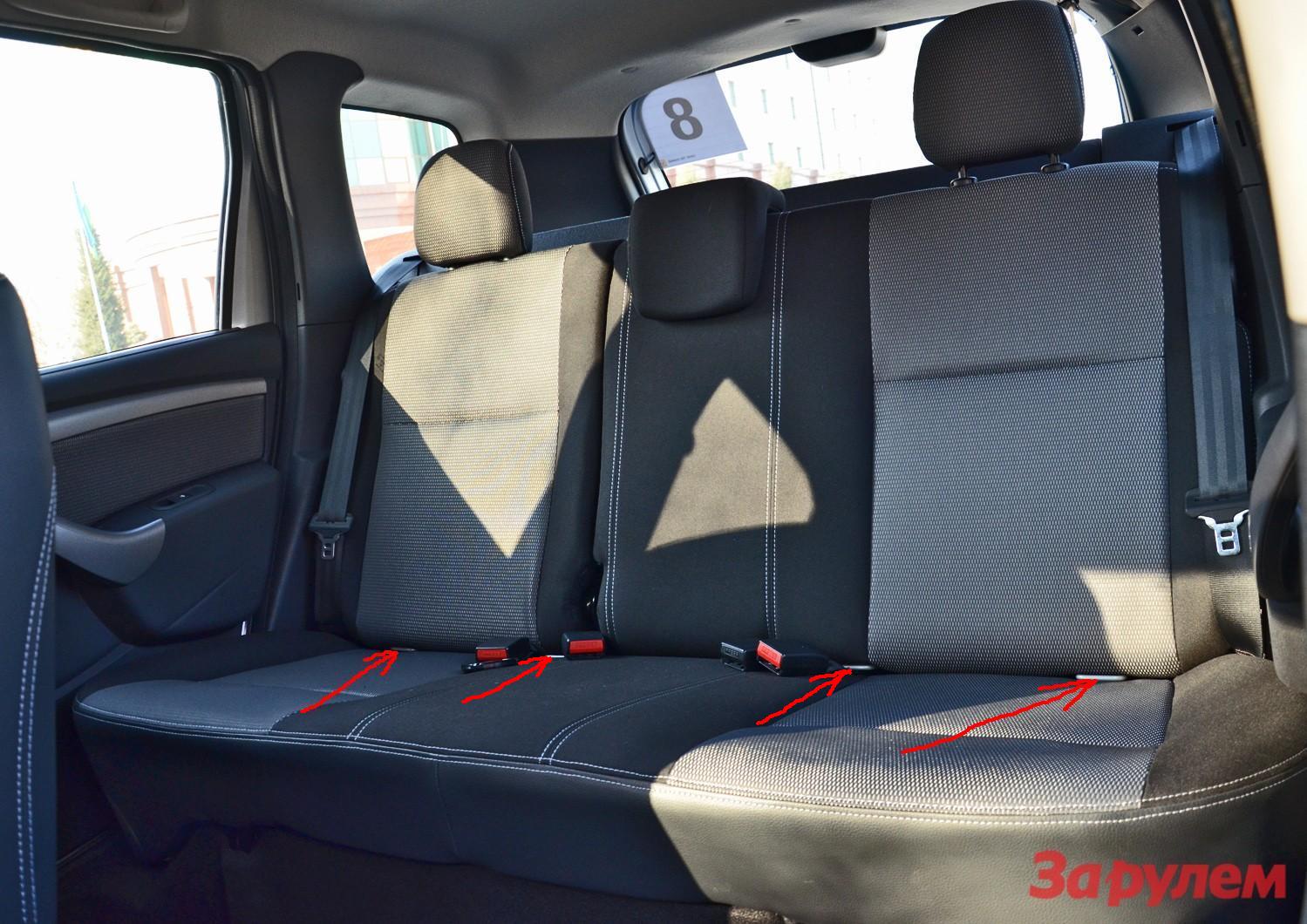

Здравствуйте, уважаемые форумчане!
У меня есть предложение создать тему "дурацкие вопросы", ну или по другому назвать. Суть в том, чтобы вопросики были простенькие и не требовали сложных ответов. Чтобы на один вопрос было достаточно всего одного ответа, а не обсуждения. У меня вопрос. Как снимается подушка заднего сиденья? Креплений или защелок не нашел.

Ее удерживают крепления для "Изофикс."

У меня чехол на заднем сиденье задирается все время, а как его поднять (сиденье) не знаю...

BAZOFF, руку просунуть в щель между спинкой и сидушкой и потянуть сидуху вверх. Только аккуратно можно пальцы об чего нибудь поцарапать.

СПАСИБО, добрый человек!!! Все получилось.
