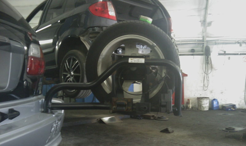

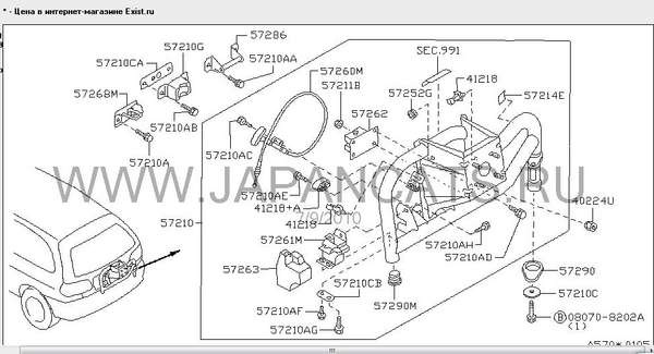

Сообщение от mbl
Мне понравился этот вариант. И "калитка", и багажный органайзер. Попробовал заказать в Германии.
Пришел следующий ответ:
Thank you for your Mail.
The Spare Wheel Carrier is currently out of stock.
We will get the next delivery only in approximately 3 months time.
Если кто-то может помочь с приобретением в более короткие сроки - буду признателен.
Не думаю, что бюджетно выйдет. Если ограничиться калиткой, то есть весьма близко подходящее решение - от Nissan Pulsar.
http://www.japancats.ru/nissan/Group...137aab966#g&n2
Через Exist где-то в 100К можно уложиться за 36 дней. В комплекте - калитка, фиксирующий замок, концевик, упругий упор. Единственное нужно по типу крепления фаркопа под бампером поперечину установить и вынести ось вращения калитки за его пределы.
Сам пробую на разборах найти, но у нас таких моделей мало - бэушное где-то на востоке искать надо.
