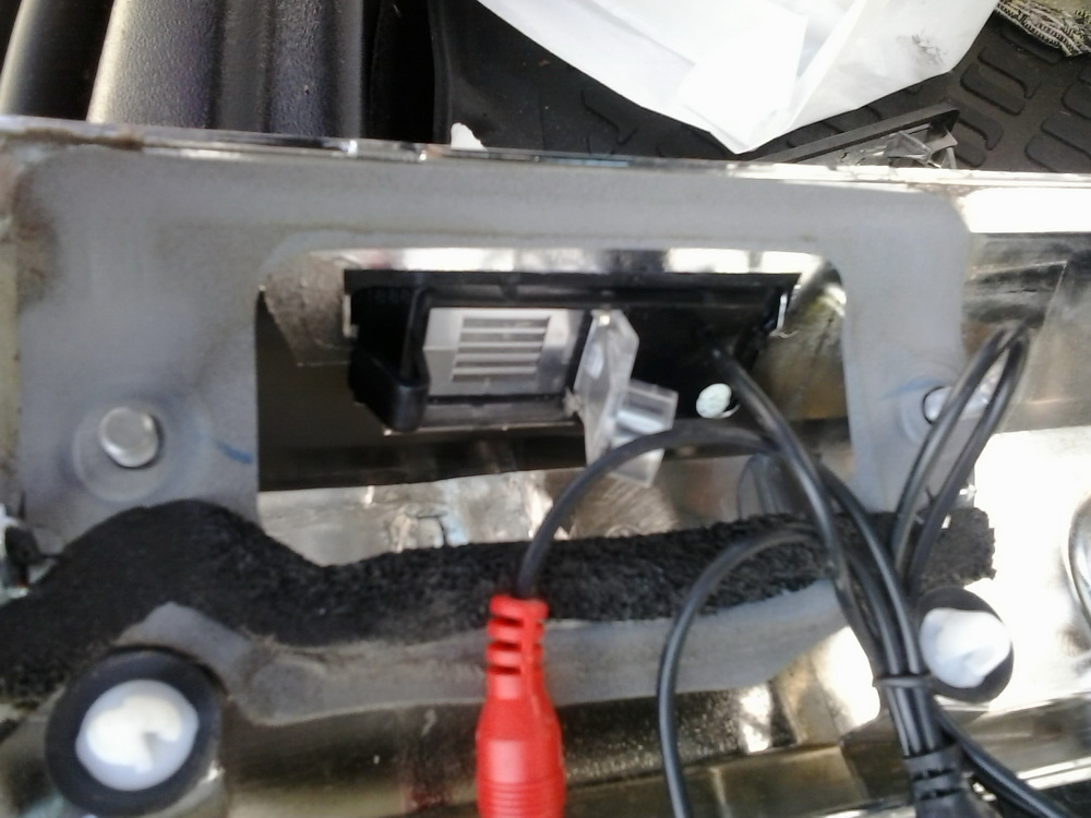

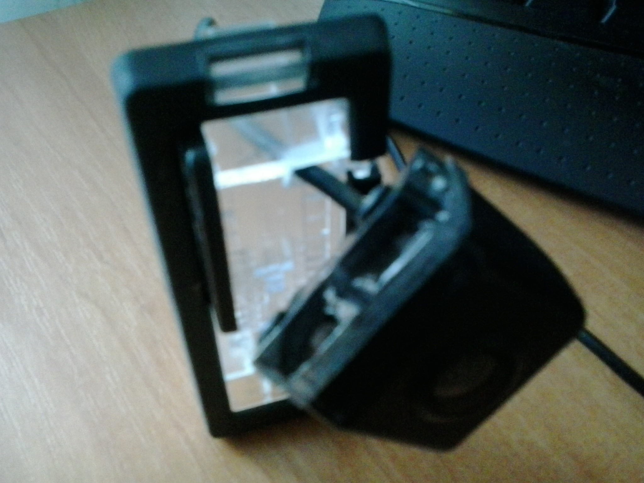

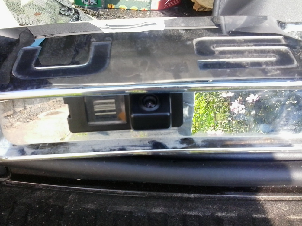

11) Камера заднего вида от Флюенс http://www.aliexpress.com/item/water...714842409.html ПОСТАВЛЕНО (570рэ/18,9$)
Начитавшись форума - хапнул, пришла, померял, да встает в штатное место идеально, НО вот ничерта то не видно..)))
Пришлось пилить и дорабатывать...

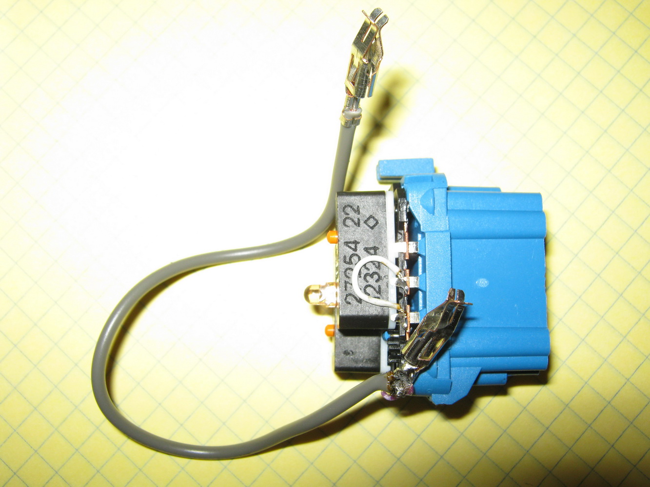

Сегодня(13.05.2013) Придя с работы решил сделать подсветку кнопок стеклоподъемника.(до этого съездил в русь-трейд и купил за 40 рублей разъемы для подключения магнитолы-МАМА(идеально встают в разъем)
В общем взяв паяльник в руки, а ранее достав все переключатели, взял и запаял нужные контакты и сделал проводок для соединения переключателя отключения задних стеклоподъемников с белой или синей колодкой.

Итак продолжим: пришло зеркало с монитором
вот такое:
http://www.aliexpress.com/snapshot/228491541.html
из китая и камера заднего вида
вот такая:
http://www.aliexpress.com/snapshot/228485632.html

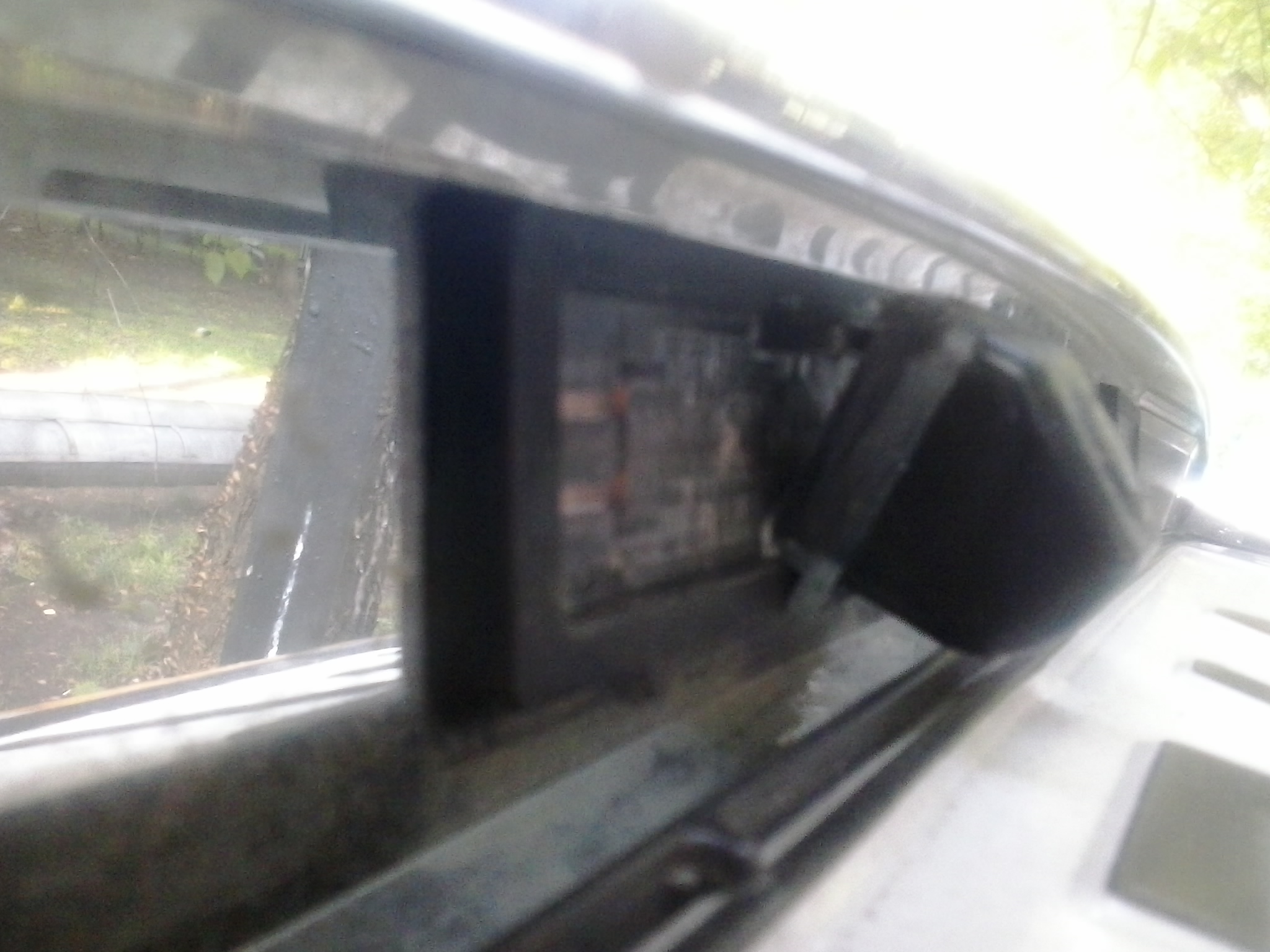

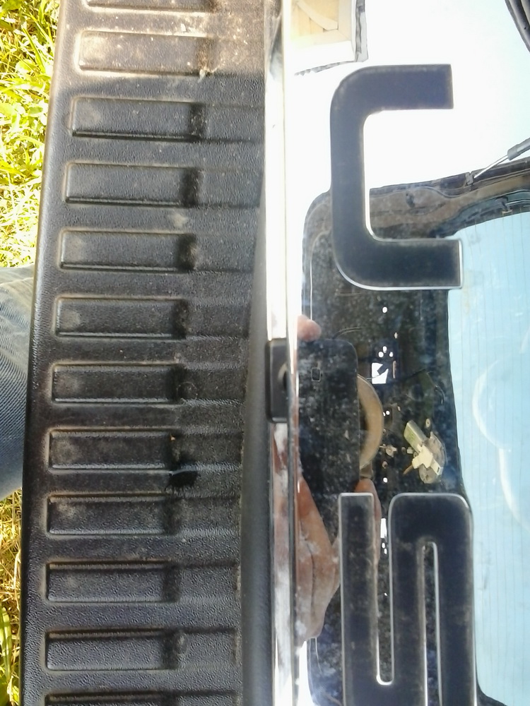

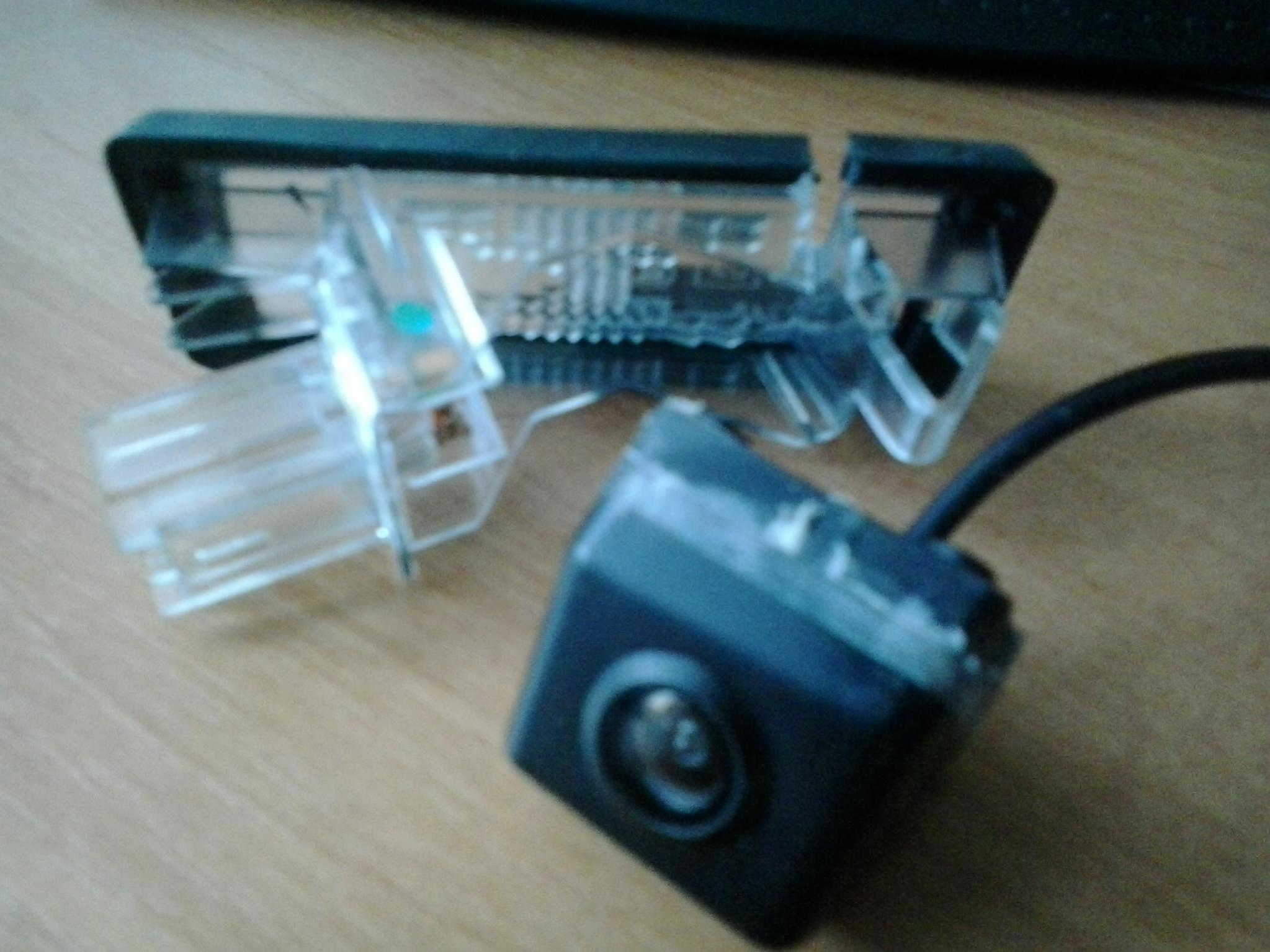

для флюенса, камера встает в штатное место подсветки номера, но вот результат можно сказать никакой, смотрим фото:
В общем взял я ножовку по металлу и отпилил камеру, сегодня буду приклеивать...
Продолжение следует...

И так, продолжаем допиливать камеру заднего вида и устанавливать зеркало и камеру.
Так как делал все в одни руки то фоток не много, нет фоток как прокладывал провод.
Решил запитать камеру и зеркало от фонаря заднего хода.
Так как не знал какого цвета провод что идет на лампу заднего хода то протянул провод от зеркала до лампы заднего хода(да, получилось далеко, но все работает) - теперь знаю какого цвета и говорю всем ОН ФИОЛЕТОВЫЙ что идет в жгуте с левой сторона от водителя.
На зеркале есть доп провод включения экрана при подаче питания на камеру, мудрить не стал и тупо соединил "плюс" и этот провод вместе, таким образом у меня получилось что включив задний ход совместно с лампой заднего хода включается камера и зеркало с экраном.
А теперь фото "колхоза" камеры:
