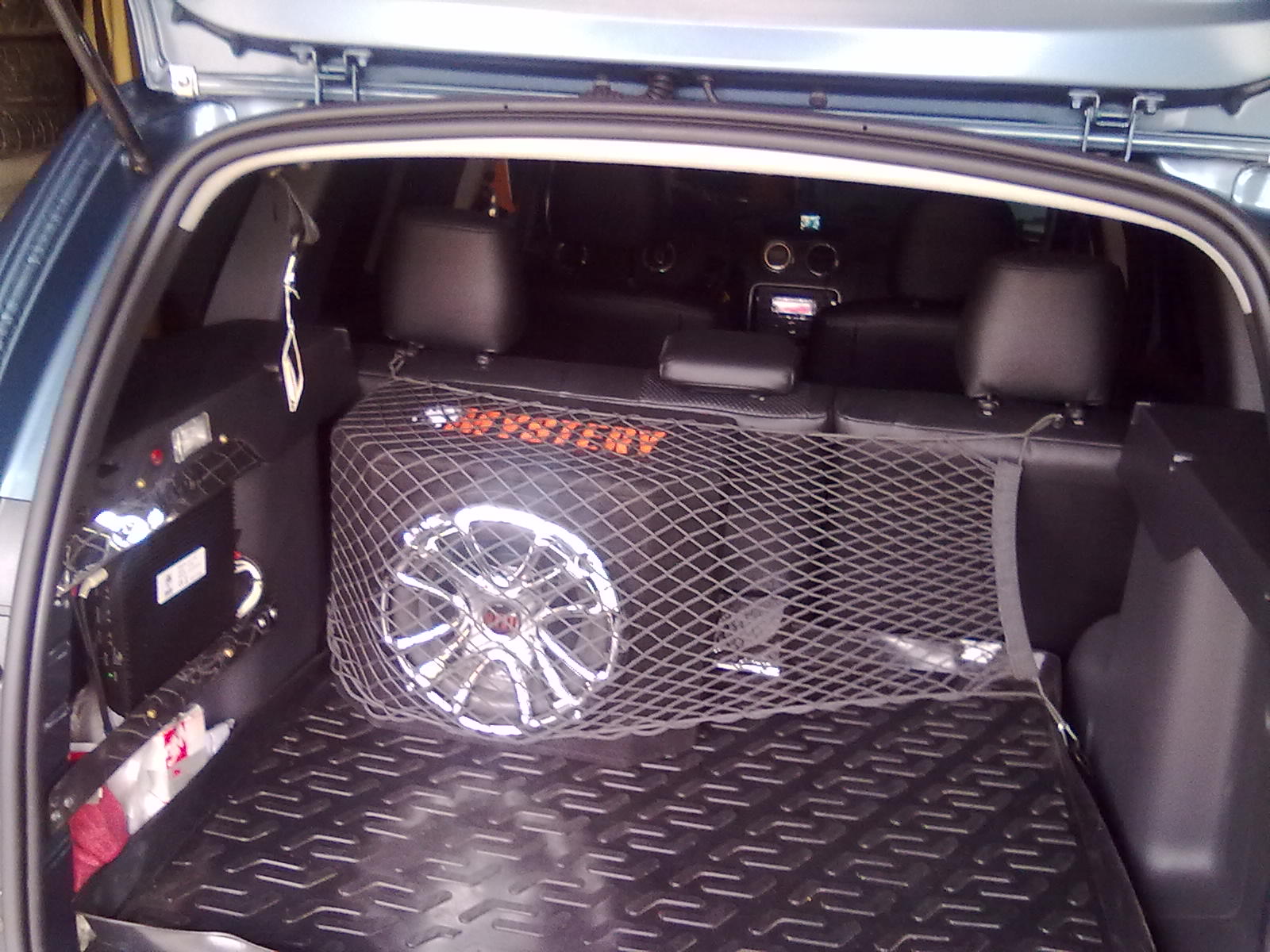

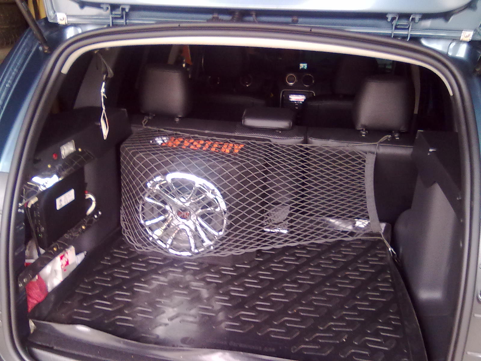

По умолчанию Re: Сабвуфер
Ставил по зиме! Место занимает не много! Сделал его съёмным, на клемах провода, когда надо перевозить, что-то габаритное, например мотоблок и т.д. отключается легко! Менял голову и колонки штатные! Поставил двух полосные! Звук очень хороший, но шумку конечно лучше сделать, пока денег на неё нет!
Сообщение от Лесной007 Посмотреть сообщение
ставил так в другую машину, снял т.к. неудобно перевозить крупногабарит.
Он у меня стоял в Pontiac Vibe 3 года демонтировать 5 секунд выключаешь усилитель тумблером откручиваешь клеммы +и_- не булке и все бросил в гараже .

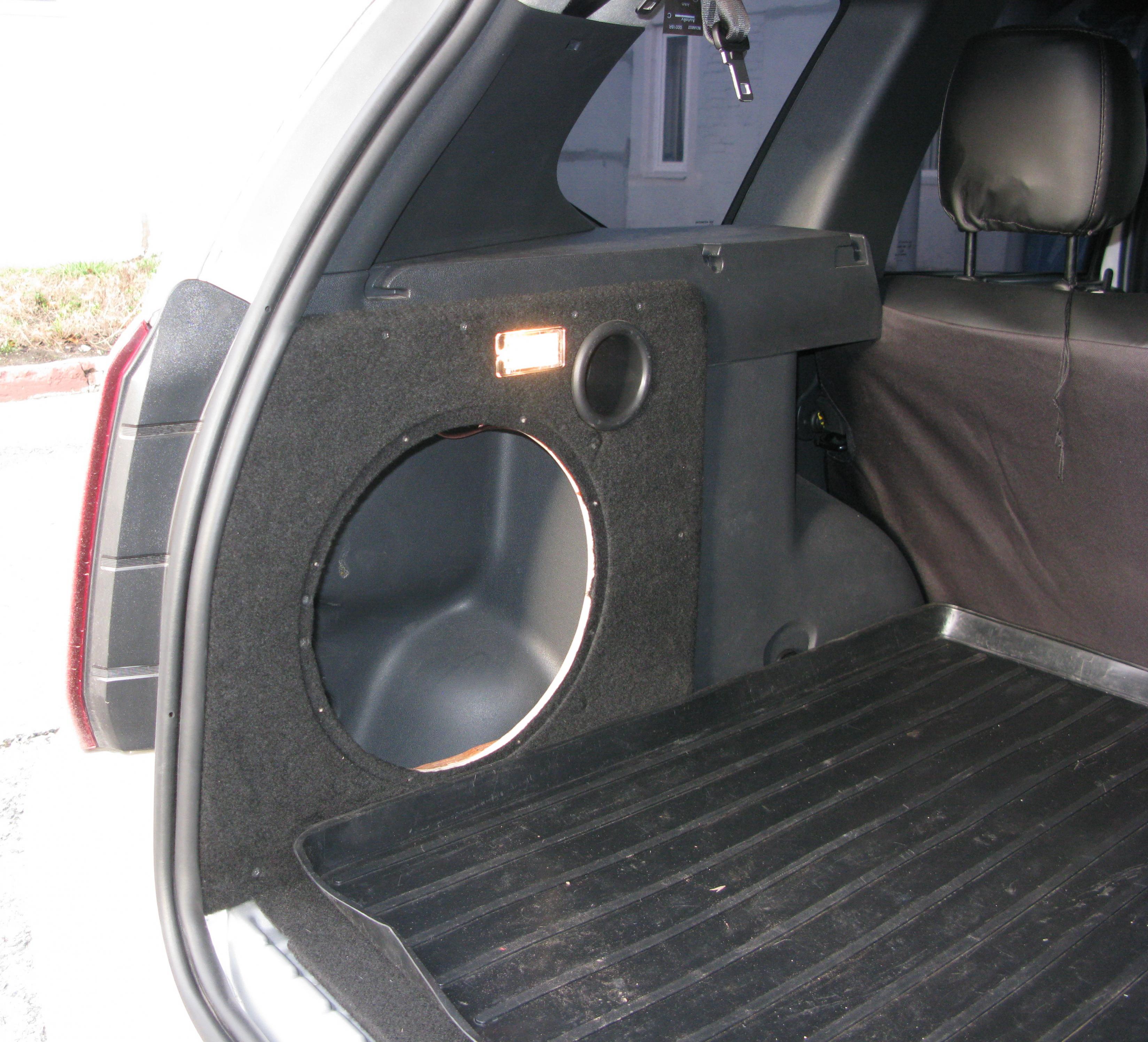

Могу предложить вот так, под динамик 12 дюймов.
Уважаемый,то что вы прилепили вот это кусок фанеры в карпете с дыркой под саб,нормального звука вам не даст!!! Надо выклеивать корпус саба!!!

a05021976, соглашусь про клеить. Тут нужен жесткий закрытый корпус из полиэфирки.

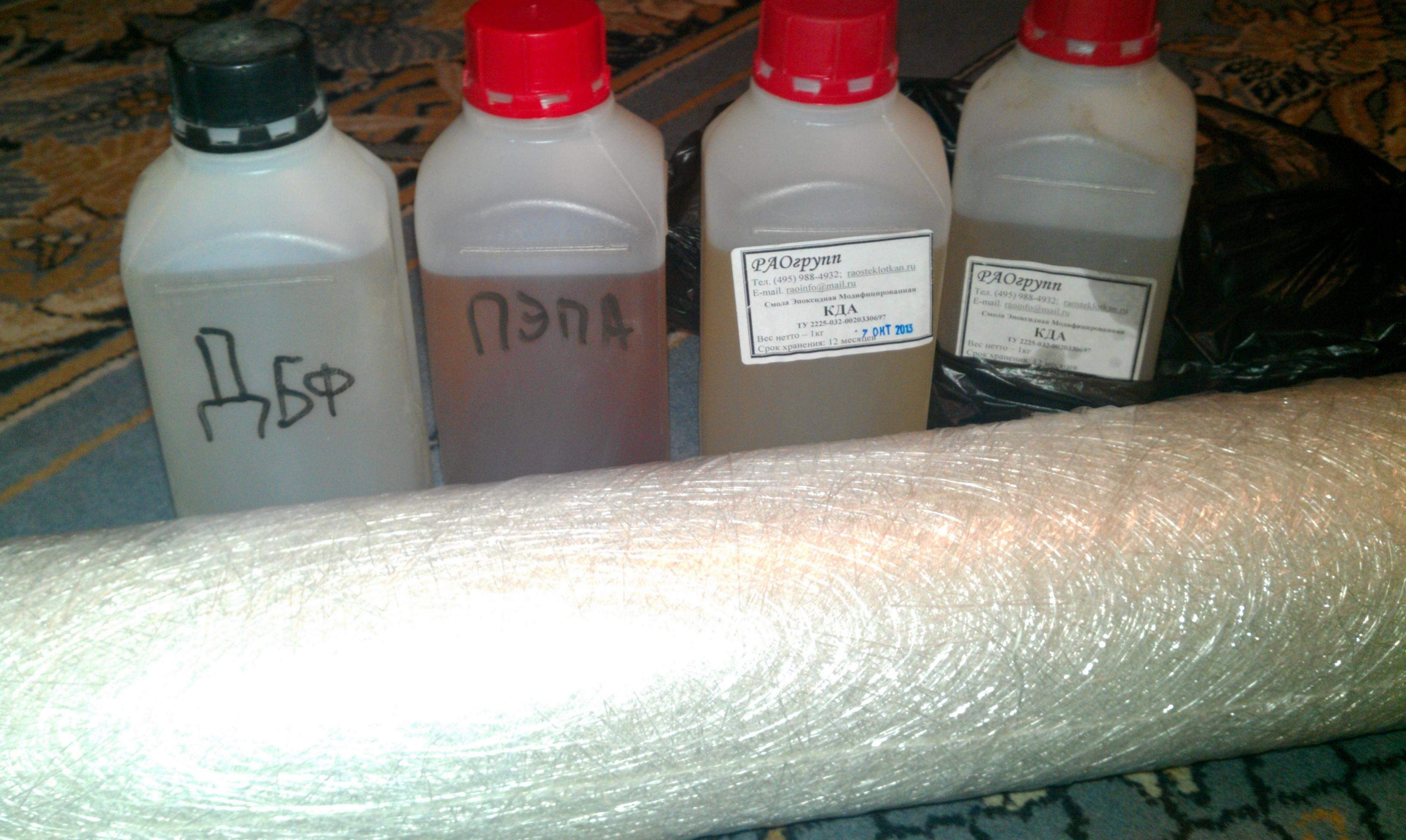

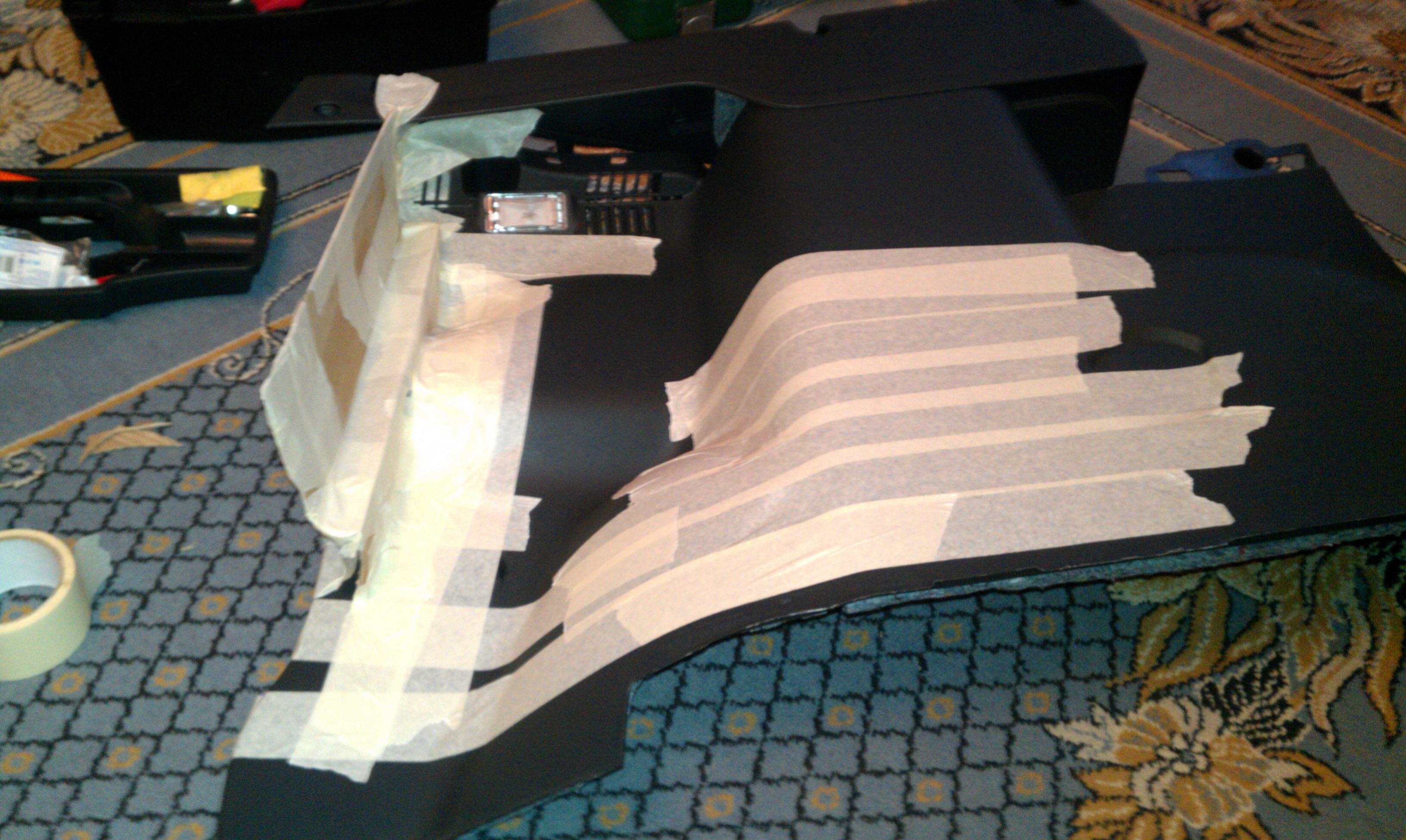

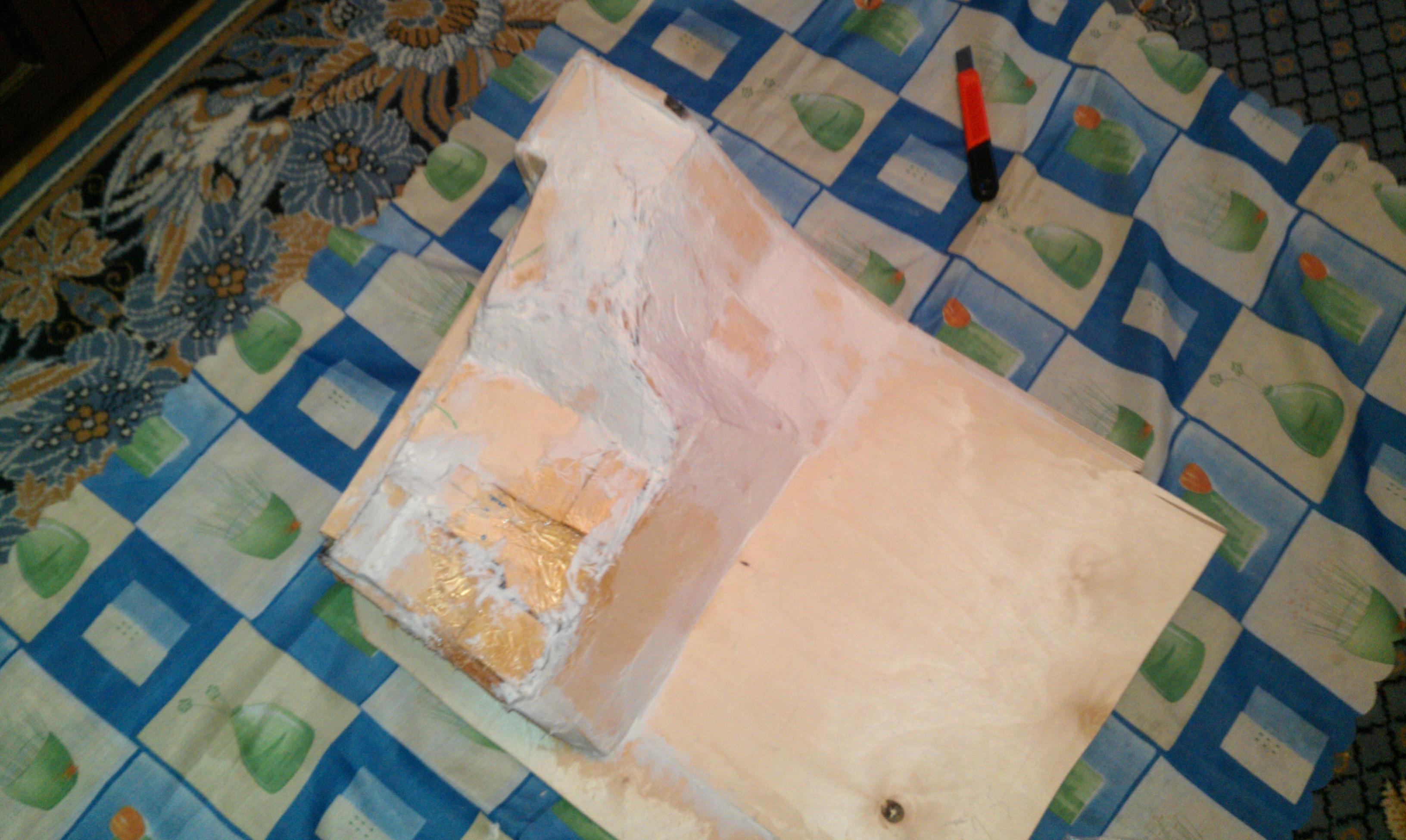

Мало того что без задней скорлупы ))) Да еще и 12 саб туда хотите воткнуть да еще и в ящик с фазиком )))) Под 12 саб с фазиком объём нужен 30-40 литров ))) А в вашем варианте могу точно сказать не больше 10 литров.
В данный момент делаю корпус для саба, ЗЯ под 23-25 литров. Саб DD-510.
