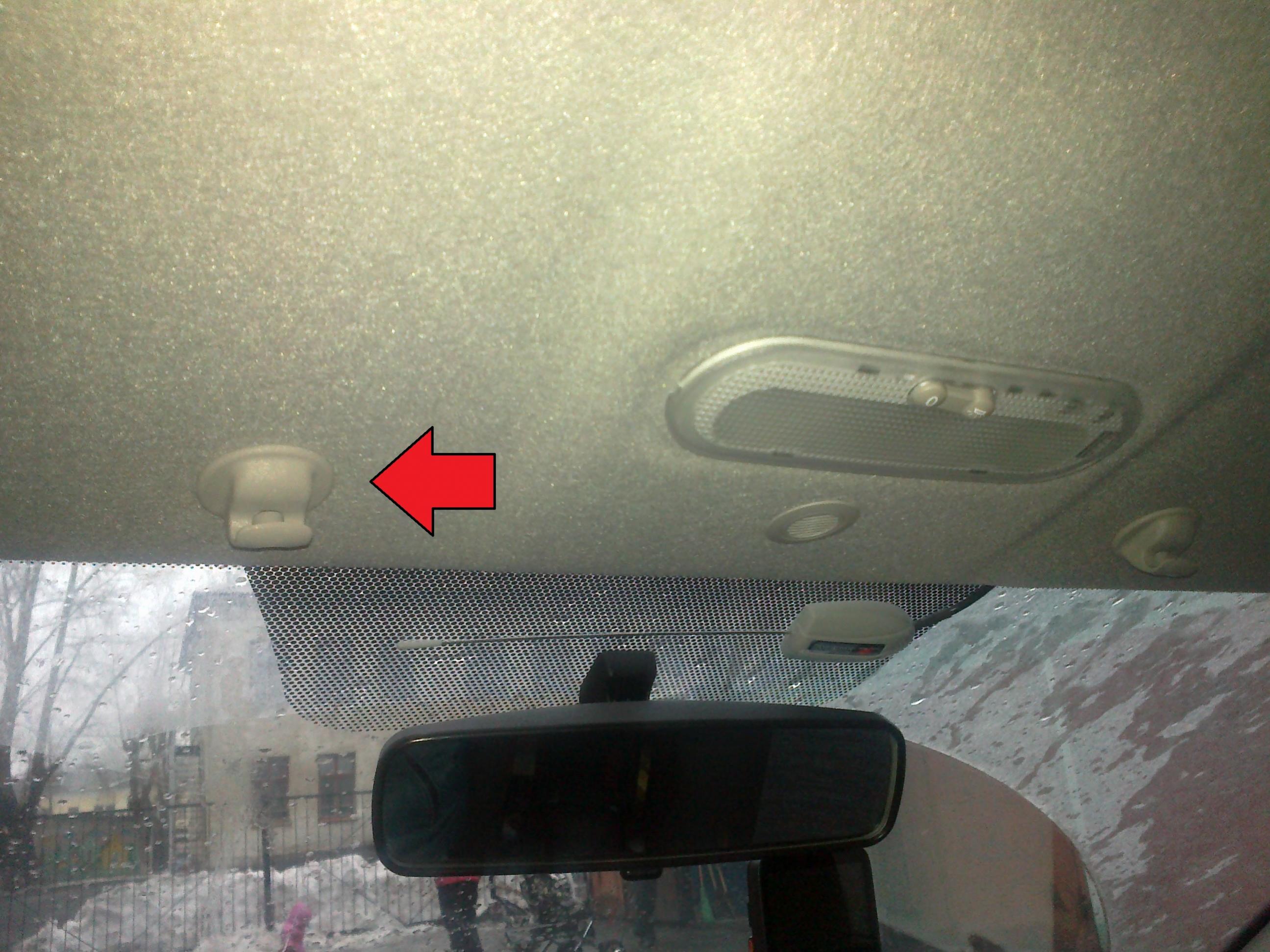

Господа форумчане, сегодня хотел снять вот эту штуковину, не смог ( хочу за нее провод видеорегистратора завести чтоб лучше держался) На половину снял, но все таки интересно какое у нее крепление, может кто подскажет каталожный номер, фото прилагаю..

выкрутить болтик не до конца, вдавить болтик внутрь, достать упор солнцезащитного козырька.

Сижу в машине - Хотел снять обшивку крыши, снял другой крепёж козырька а ЭТОТ о котором речь никак, со всей дури вроде не ломал, но пытался. Итог: сейчас ни один из этих крепежей не снимается (ни у водительского ни у пассажирского козырька) а снять надо. Если у кого нить фотка его обратной стороны есть было б хорошо если б выложили, ну или каталожный номер тоже помог бы фото найти.
Будьте аккуратны кто будет пытаться!! Похоже он не любит силу!
и ломается/вытягивается нарушает форму/конструкцию при попытках((
Вопрос к снявшим - насколько легко он после вышеуказанных манипуляций "выпал" снялся?? Вниз выпал или по аналогии с другим выковыривать по дуге вытягивать в сторону лобового пришлось??

Снимая вчера- сломал их, заказал новые. 90 рублей штука
аналогично)) в тот вечер у меня закончилось тем же самым - оба в утиль)
После моих уже чересчур силовых попыток "недоотвернув болт вжать и потом вытянуть всю конструкцию" квадратные гайки на которые болт навинчивался (их края я видел когда начинал первые попытки в тот вечер) "пропали" в недрах каркаса жесткости крыши. А впоследствии "закладывая вираж" на одном из крутых поворотов и услышав шебуршания в районе козырька понял что это "они (гайки) улетели/соскользнули" пока не задумывался куда именно и где их искать. Да и стоит ли, или проще купить...
Artem Rus,
Вы где заказывали: в инет магазине или в "реальном" и по какому названию/артикулу искал/нашёл?
P.S. ломал эти держатели т.к. уж очень сильно хотел и руки чесались, сняв обшивку крыши, на штатное место антенны установить врезную антенну для СиБи. Позже может выложу куда нить мини отчет с фото.

Точно
Я заказал в exist - номер 7700 424 981
Только гаек че-то я не видел там, в моих держателях вроде их и не было

, звёзды видать зависли в одном положении на несколько дней. Снимал эту фигню 5 июня, с тем же эффектом. Вышел из положения следующим образом. Девайс этот держится по принципу анкера, поэтому гаечку наживил на капельку мастики внутри, пассатижами выровнял анкер до относительно прямого состояния, вставил на место и затянул. Вроде держится надежно.

Точно
а у меня гайки с болтиками были,только вот резинок не было,пришлось ставить старые
