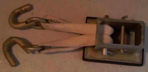

...тут еще большой вопрос по поводу якоря для лебедки...деревья не всегда могут оказаться рядом или вообще оказаться)))...летом-то проще-кувалда, заготовленный заранее уголок 75-й (длиной не менее 1 метра) с приваренной сверху между полками "заподлицо" круглячком на 30мм(чтобы лупить кувалдой и не расплескивать торец уголка на 75) и отверстие прорезанное резаком в полке уголка,чтобы цеплять крюк или шакл с тросом лебедки или удлинителя(трос или текстильный строп), приваривать к нему петлю опасно,вдруг оторвется и прибьет.....а вот что придумать зимой,в мерзлую землю уголок уже не загонишь,если только,как делают, полосу из 5 мм листа с отверстиями и загонять через отверстия в землю острозаточенные штыри (диаметр 12-16мм) ,хотя бы по 0,4-0,5 метра длиной и кол-вом от 4 шт....кто что думает? приветствуется снижение веса ,габаритов чем у вышеописанных конструкций якорей,да и кувалду возить не охота.....видел в инете якоря ввиде плуга с рычагом и ухом под трос,но уж сильно они громоздки и тяжелы...не вариант для того ,чтобы подтянуться из засады один раз и ехать дальше,если только для хорошей долгой протяжки ,как на соревнованиях....

неделю назад попробовал ради интереса лебедку китай 4 ткупил давно но не пользовал. Плотно сел всем корпусом в хорошую мокроглинистую чачу. Подходящее дерево было одно - березка около 150-200мм в диаметре и стояло под небольшим углом к траектрии. Троса-цепи у меня не было, пользовался толстенной стропой от танкового парашюта, она малек растягивается. прицепил натянул выбрал все полтора метра троса с приличным усилием на ручке, натянуто было на мой взгляд очень сильно и береза стремно трещала, но машина даже не шевельнулась. Пришлось плюнуть и все аккуратно разцеплять. Нет уверенности, что если бы был нерастягиваемый тросс то дерево не сломалось бы, а главное натяг такой, что просто стремно стоять работать рычагом хрен их этих китайцев знает... В итоге, как всегда, выручил джек с лифтмейтом и хорошее бревно похожее на шпалу под колесо. Кстати, если джека нет, то как доставать этот штырь забитый из земли, в другую сторону машиной?, но это надо чтоб такая возможность была, а то поедешь его доставать и там сядешь еще раз

штырь обычно в мягкие грунты забивается, и легко вытаскивается
тут рекомендуют трубу, чтобы штыри загонять по направляющей под углом. Почитал в сети про якоря и тд - еще раз убедился, что для одного - джек и пара досок (сендтраки если денег не жалко), а все остальное лебедки и прочее - потом и если есть помощники.

...тема с якорем хороша,мне понравилась...спасибо....только вот неизвестна длина стержней,на какую глубину они должны заходить в землю? ....а крюк на якоре сделаю по-другому,чтобы на трубе якоря не стоять...при описанном его положении,крюк действует как доп плечо выворачивающее якорь из земли,а вот если сделать его с торца,да еще и поворотным влево-вправо,то это будет,я думаю ,еще лучше...взять строповочную скобу с запасом на 3 или 4 тонны (его еще шаклом называют) и просверлить трубу ,отступив от края и вставив скобу,обварить ее покругу снизу и сверху...скоба будет с торца трубы якоря...отвинтив болт скобы,вставляем петлю троса или текстильного стропа или просто цепляем крюк лебедки...

лебёдка ручная есть и грузинский якорь сварил сам по чертежам, пока не пригодились,хочу попробовать их в деле на 3-ей встрече дастероводов Башкирии
...а поподробнее про грузинский якорь расскажите ?....

Михась, http://b.a.d-cd.net/509f1eu-960.jpg
