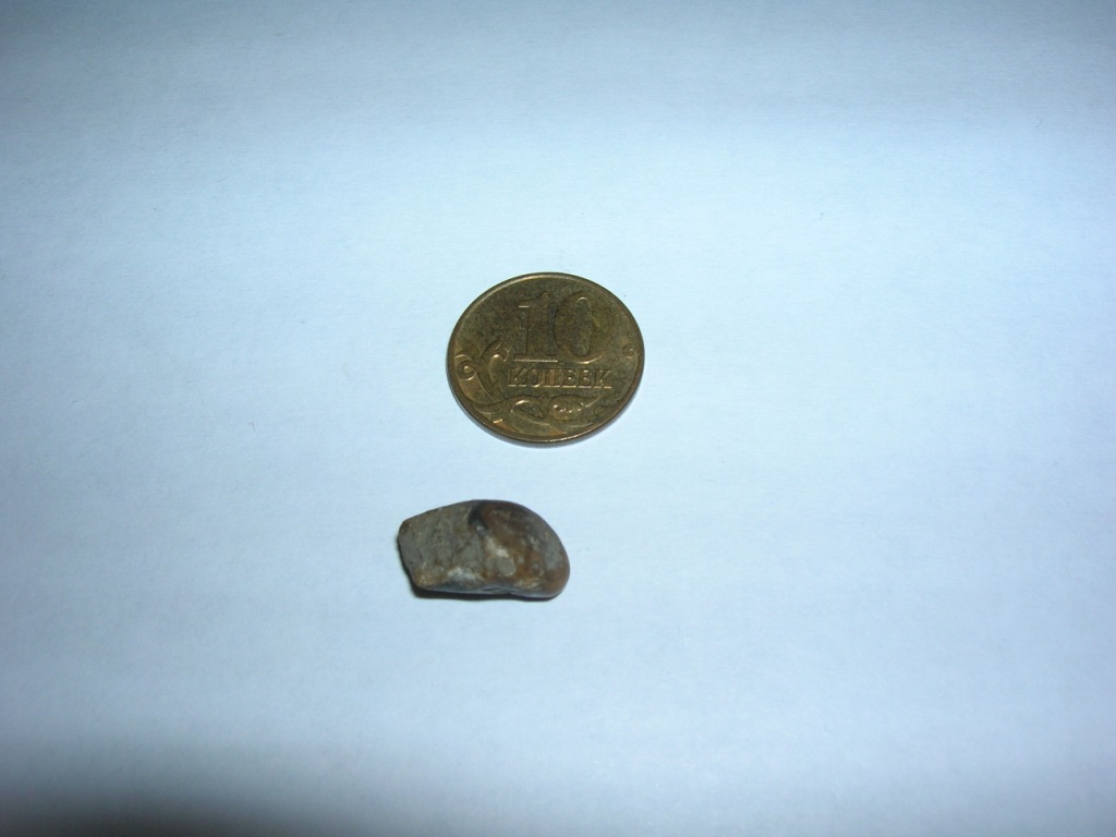

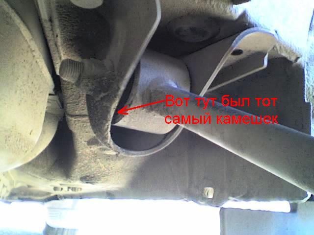

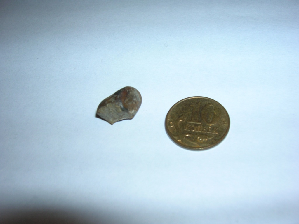

Други, хочу поделиться решением своей, уже изрядно поднадоевшей, проблемы. Вот уже больше года стучит, бренчит, скрипит в районе задней правой стойки. Причём этот стук живёт своей какой-то жизнью: то грохочет несколько дней подряд, то тишина, то тихо скрежетает, то очень громко. ОД разглядывали всё и уже по гарантии заменили стойку, а толку "0". Хотел уже пройтись по сайленблокам и ждал тёплых деньков. Сегодня после помывки решил залезть под машинку и глянуть в районе кронштейна кузова, в котором крепится продольный рычаг и ...... О ЧУДО! Вот он родимый, камешек величиной меньше 10-то копеечной монеты! Причём заглядывал туда неоднократно, как с внутренней стороны, так и с наружной! Этот камешек уже конкретно притёрся и обкололся местами. Не видел его раньше, т.к. сайленблок в этом месте имеет вогнутую форму. Потому и не замечал его. А вытащить его пришлось постараться, никак не хотел вылазить. Спасибо Hudozhnikу за, хоть и небольшое, но направление поиска. Так что, если у кого что-то скрежетает и стучит в районе задних стоек - проверяйте этот узел. Всем удачи! Пошёл за пивом!!!

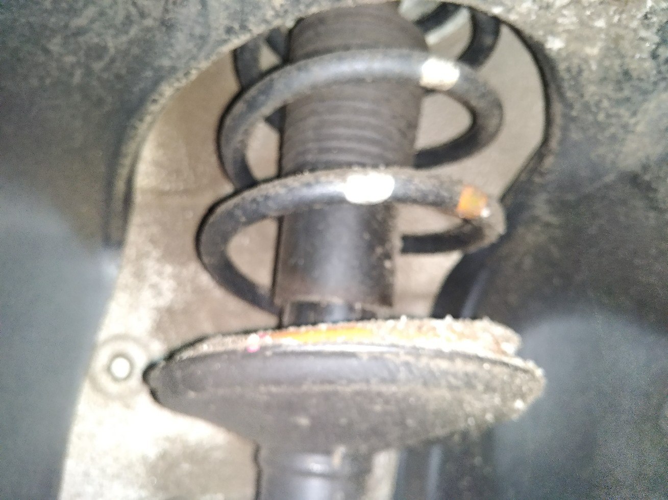

В очередной раз претряхнул весь багажник, проехался с выключенными магнитолой и вентилятором. Достал глухой стук справа сзади, даже когда я один в пустой машине. По ощущениям, больше при положительных и отрицательных ускорениях, чуть потише - на кочках.
Посмотрел локер, не увидел, где он может тереться о пружину, может кто подскажет?
Насколько я понял, возможных вариантов несколько:
1. Локер - пружина,
2. Тросик ручника,
3. Посторонний предмет (камушек) в какой-нибудь нише или полости,
4. Глушитель,
5. Глупая шутка сборщика.
Вроде ничего не забыл, или куда ещё направить поиски?
rewers, а можно подробнее вот про это:
Сообщение от rewers
сделал как и описал в мануале №11- svsuhov
