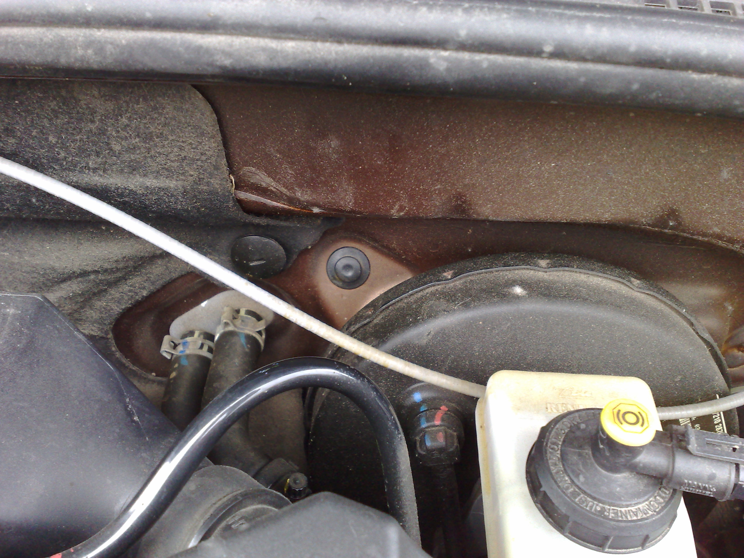

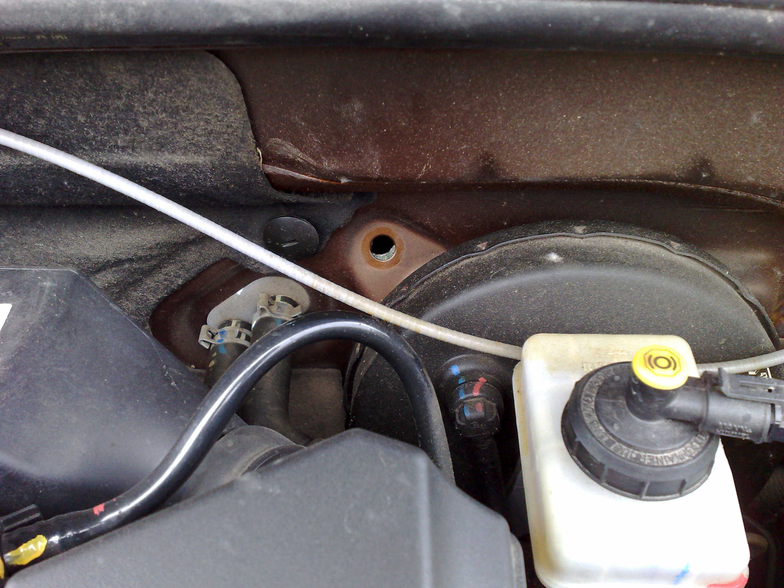

Вынимаем штатную заглушку возле вакуумника, вот вам и отверстие !!! И не надо снимать аккумулятор, как многие предлагают. Но это на 2л. двигателе , где электр. педаль газа. А , на 1.6 л. отверстие занято.

Отверстие ничего не загораживает. Оно над педалью газа, сверху.

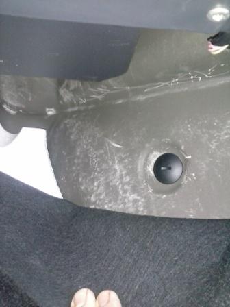

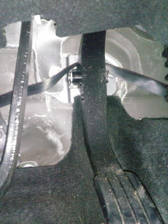

Добрый день! Не нашел отверсий, хоть убей. Вот фото, подскажите... может сдирать что нибудь надо?
1. вид между педалями газа и тормоза
2. вид под бордачком

vetkrs, Сними перегородку над педалями (5 пистонов) и посмотри повыше.

Если быть точнее , то отверстие почти над педалью газа .Оно предназначено для мех. тяги газа. У нас на 2 л. движке , педаль газа электронная , а отверстие закрыли резин. заглушкой. Если эта заглушка здесь есть , то и отв. есть. Но это на 2 л. двигателе , на 1.6 л. я не знаю есть или нет. Смотрите в моторном отсеке. Пришлось еще раз выл. фото.

Педаль механика отверстие занято. А под бардачком где искать?

На рестайле ее нет, придется тянуть провод через резиновую заглушку рядом с основным жгутом.
На дорестайле она выше педали газа. Если смотреть из моторного отсека, то левее вакуумника.
