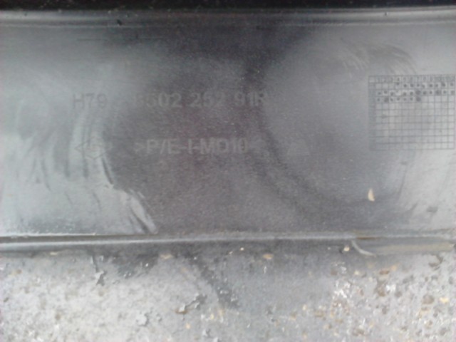

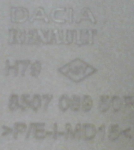

Снял свой бампер написано Р/E-I-MD10, обошел все гаражи, нашел только пластик PE-HD (толщиной 1мм) будут ли они свариваться? не тонковат ли материал на сварку? На серебрянной накладке надпись Р/Е-I-MD15. Пробовал сваривать ничего не прилипает, температуру на фене до 480С пробовал. Что я делаю не так?
Последний раз редактировалось mitja; 08.02.2014 в 20:47.
