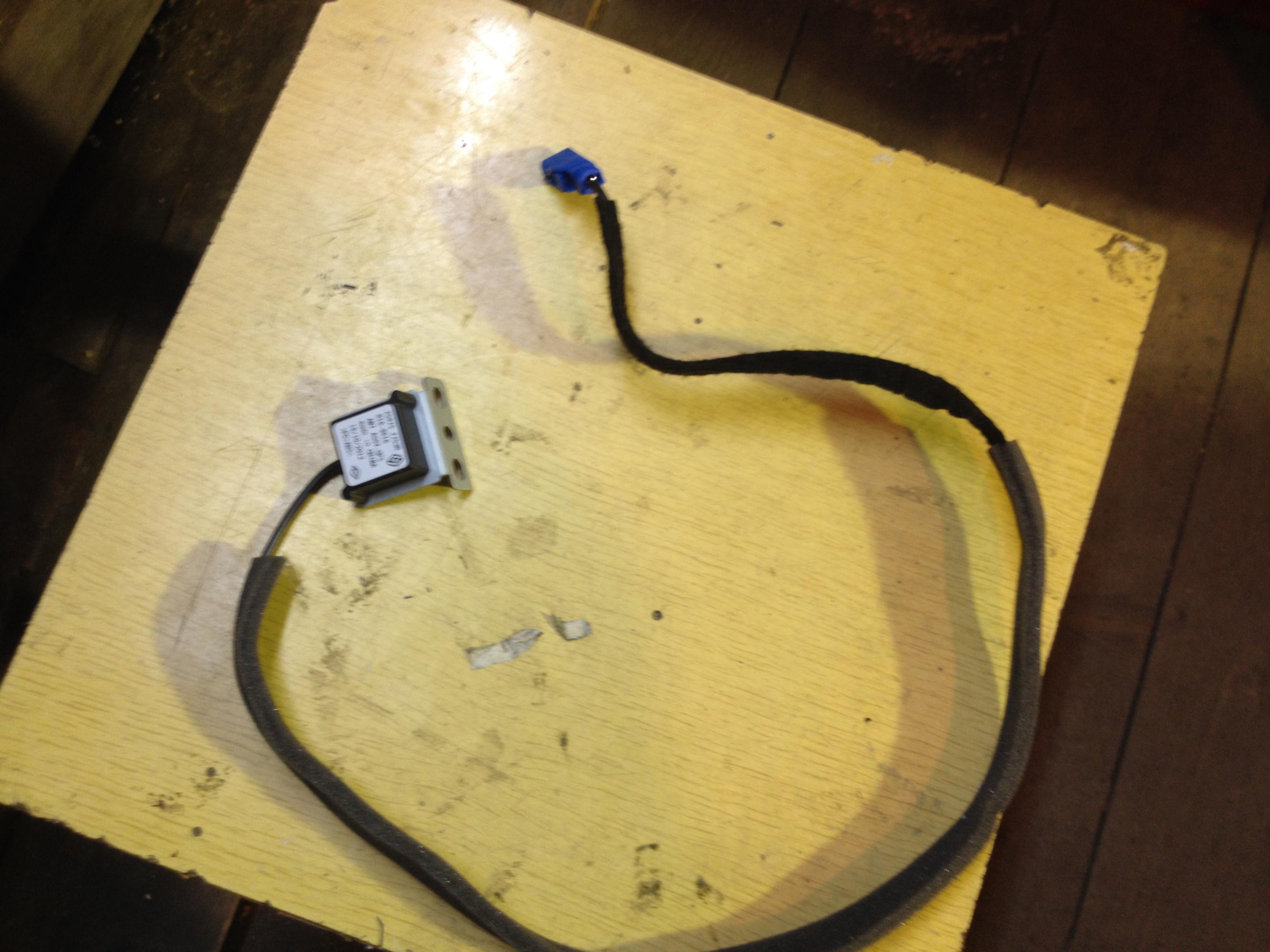

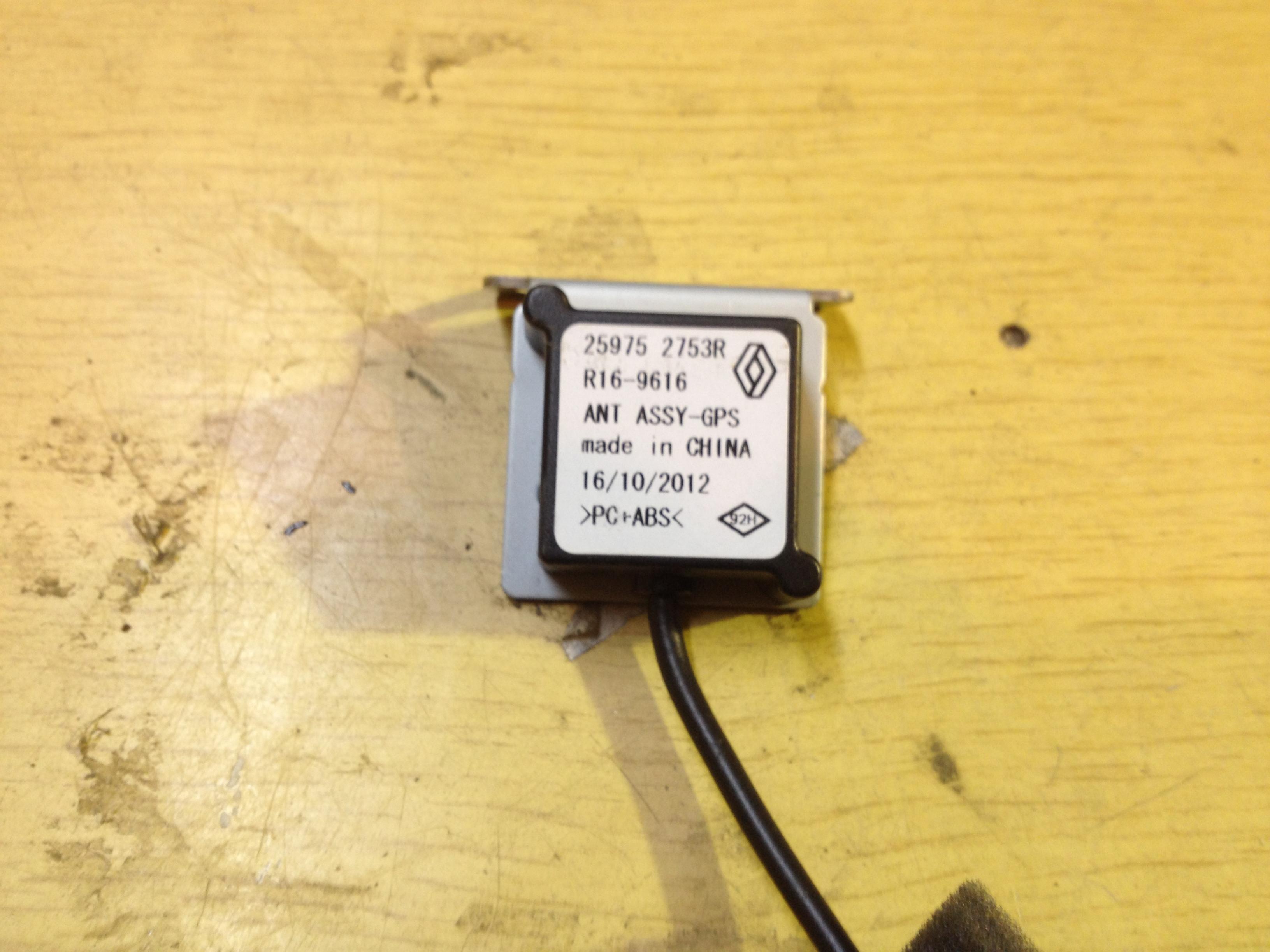

Не эта...
Вот фото штатной антенны

Ух ты... Откуда вытащил ?

Себе ставил... Отчет в моем бортовике...

А где она штатно ставится?

Где точно ставится сказать не могу...
Купил я ее в комплекте с магнитолой MediaNav и подрулевым джойстиком.
По длине провода, ставиться где-то под торпедой. Точное место установки я не смог обнаружить. Установил не пустой кронштейн крепления подушки безопасности переднего пассажира. Спутники ловит очень шустро, даже в гараже.

Я понимаю ,штатно на лобовике.
Да и слово штатно , как то ?
У меня с регистратором энта антена установил у зеркала , но проблем.

Штатно под торпедой!
Видели длину провода, 50-60 см. + крепление страшное?!

Отдельно штатную GPS антенну где можно заказать?

Номер же на ней написан 25975 2753R, в Экзисте порядка 2300.

А я когда медианав ставил, эту антенну разместил между центральными воздуховодами внутри торпедо. Ничем не крепил, и так держится

Штатно антенна крепится за правой подушкой безопасности. Можно снять без де монтажа торпедо.
