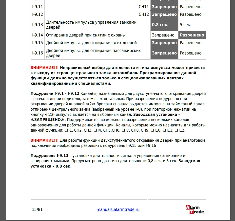

С чего машина останется закрытой при двуступенчатом алгоритме открытия дверей? Вы точно понимаете о чем говорите ? Что означает пункт конретно в Пандоре двуступенчатого открытя? .........
Я точно понимаю о чём говорю ! При грамотном подключении машина останется закрытой ! В теории 1-м нажатием открывается только дверь водителя, 2-м нажатием все остальные ! НО можно переподключить водительскую дверь к остальным дверям и при первом нажатии только сигналка отключится, а при повторном откроются все двери !
Вот скрин инструкции к Pandorа :
Меня в общем тоже не особо напрягает "проблема" с кнопками )

Борян, читаю посты и понимаю, что это чистой воды теория. Если бы чуть копнули в практику, то знали бы , что переподключать ничего не придется вообще. Достаточно будет не отрывать водительскую дверь от остальных. Импульс открытия при команде " открыть остальные двери" идет и на водительскую дверь. Так уж устроена Пандора. Это что касается практики. Второе, в программировании можно вообще запретить открытие ЦЗ при снятии с охраны. Вешаем открытие на любой доп канал ( хотя это такоеже масло как и с двушаговым открытием без открывания водительской двери) .

Я в курсе что водительская дверь итак завязана с остальными (штатно) , по инструкции для двухступенчатого отпирания она должна быть развязана, поэтому и пишу что нужно переподключить, если было осуществлено двухступенчатое отпирание по иструкции !
