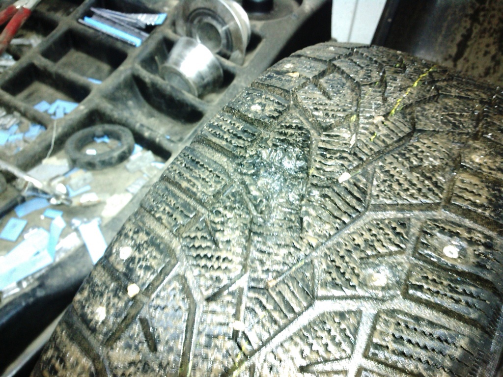

Гул и биение руля на НИЗКИХ скоростях
Решил открыть новую тему!
Как все начиналось... Переобулся неделю назад, всё гут, новый гиславед 100, отлично отбалансировался, щум приемлемый. В среду первый морзец, с утра поехал на работу, всё норм, вечером погрел авто, сел, рычаг АКПП на D, а она не едет  , т.е. едет, на как будто ее кто-то держит.  ГОРИТ АВС, полное ощущение не расторможенных колес.  Остановился, пощелкал зажанием, эффекта 0, АВС не гаснет! потихоньку поехал, через 2 км щелчек, поехала как надо, перезавелся, АВС потух всё гут. Думал колодки примерзли, НО ручником не пользуюсь!
После этого появился сильный гул в такт вращению колеса. отдает в руль, очень отчетлив на 40 км, на 80 сливается с общим шумом. У ОД очередь пипец, короче HELP

Съездил к ОД!
Короче, колесо прихватило, на некрутящемся проехал 2-3 км,убил покрышку, она и гудела. фото прилагаю, в натуре ещё страшней... Покрышку на замену! как поменяю, отпишусь!
