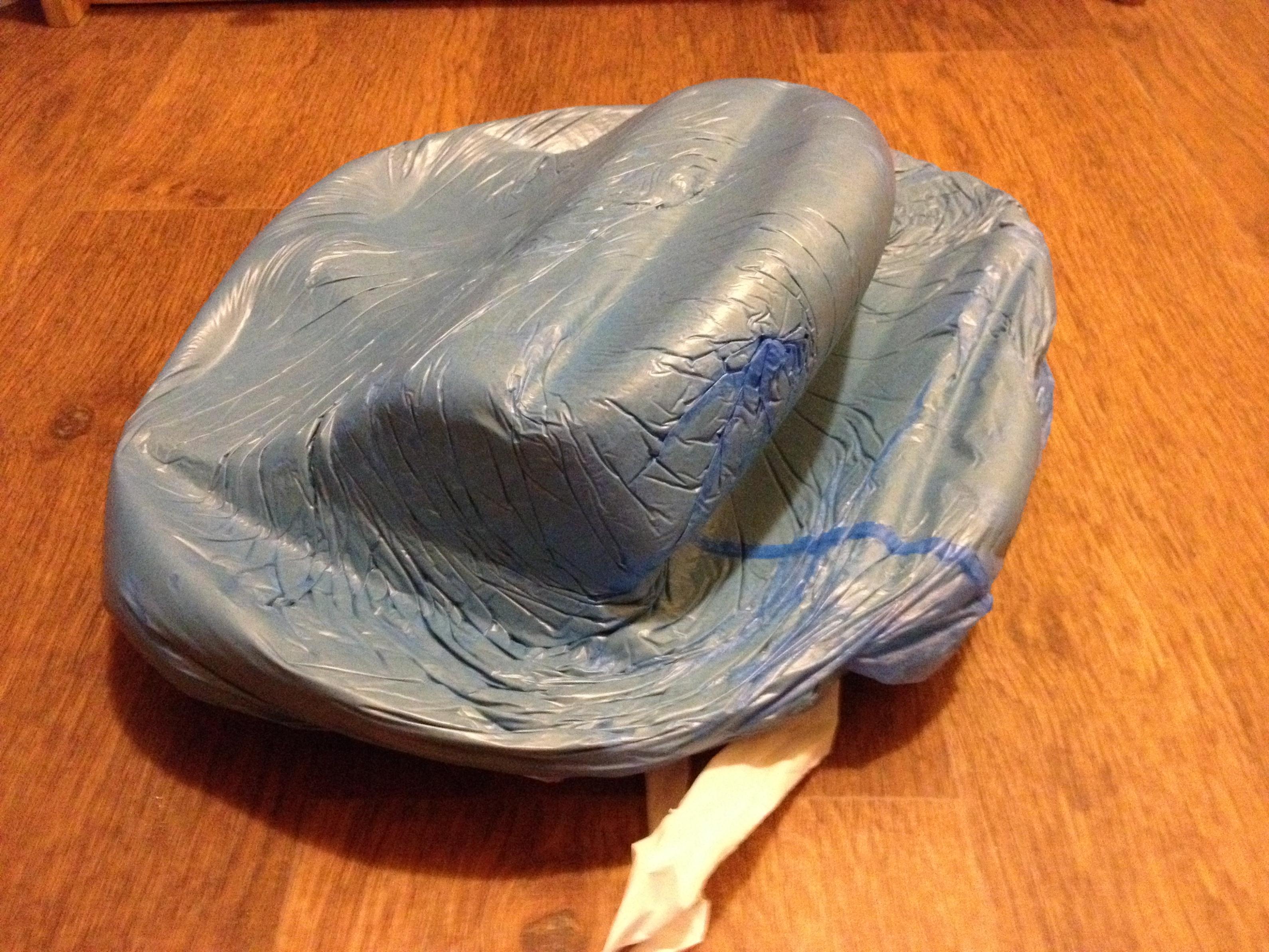

неожиданно пришла весна, на улице +2. Самое время снимать слепок с центральной ниши! Взял развел ротбант и в целлофановом мешке поставил на сутки. Засох хорошо, в общем получилось не идеально, но все грани присутствуют
