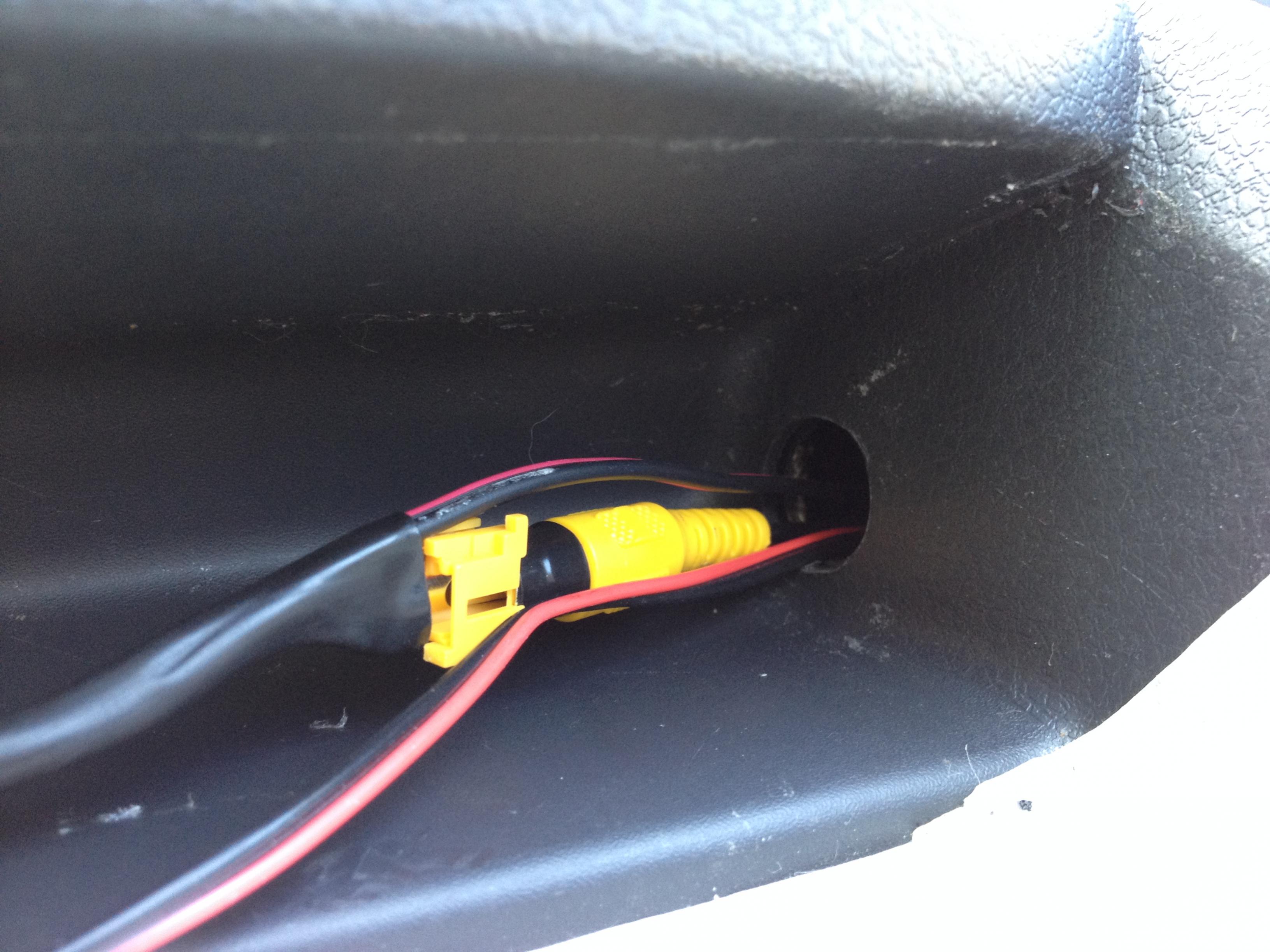

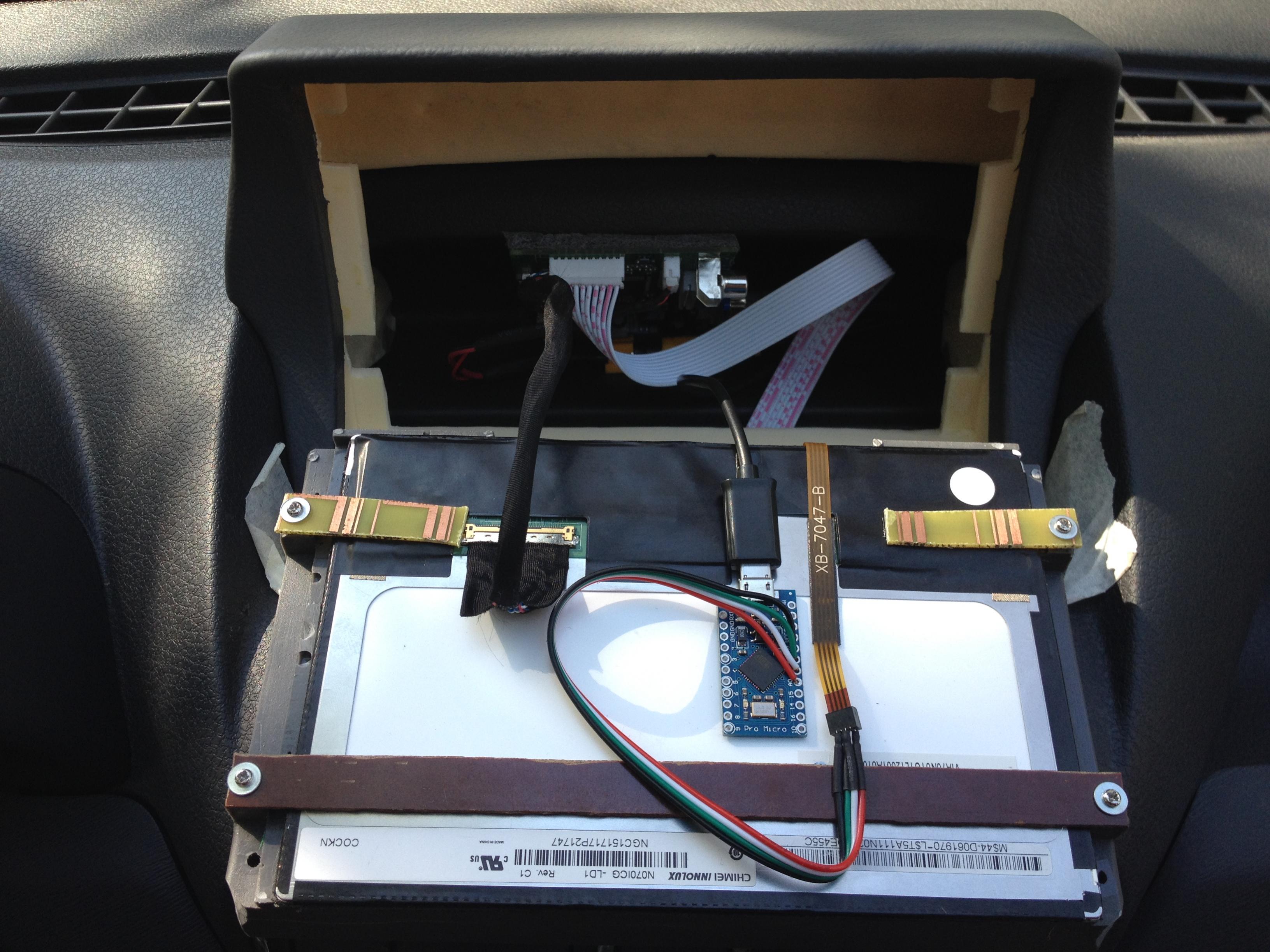

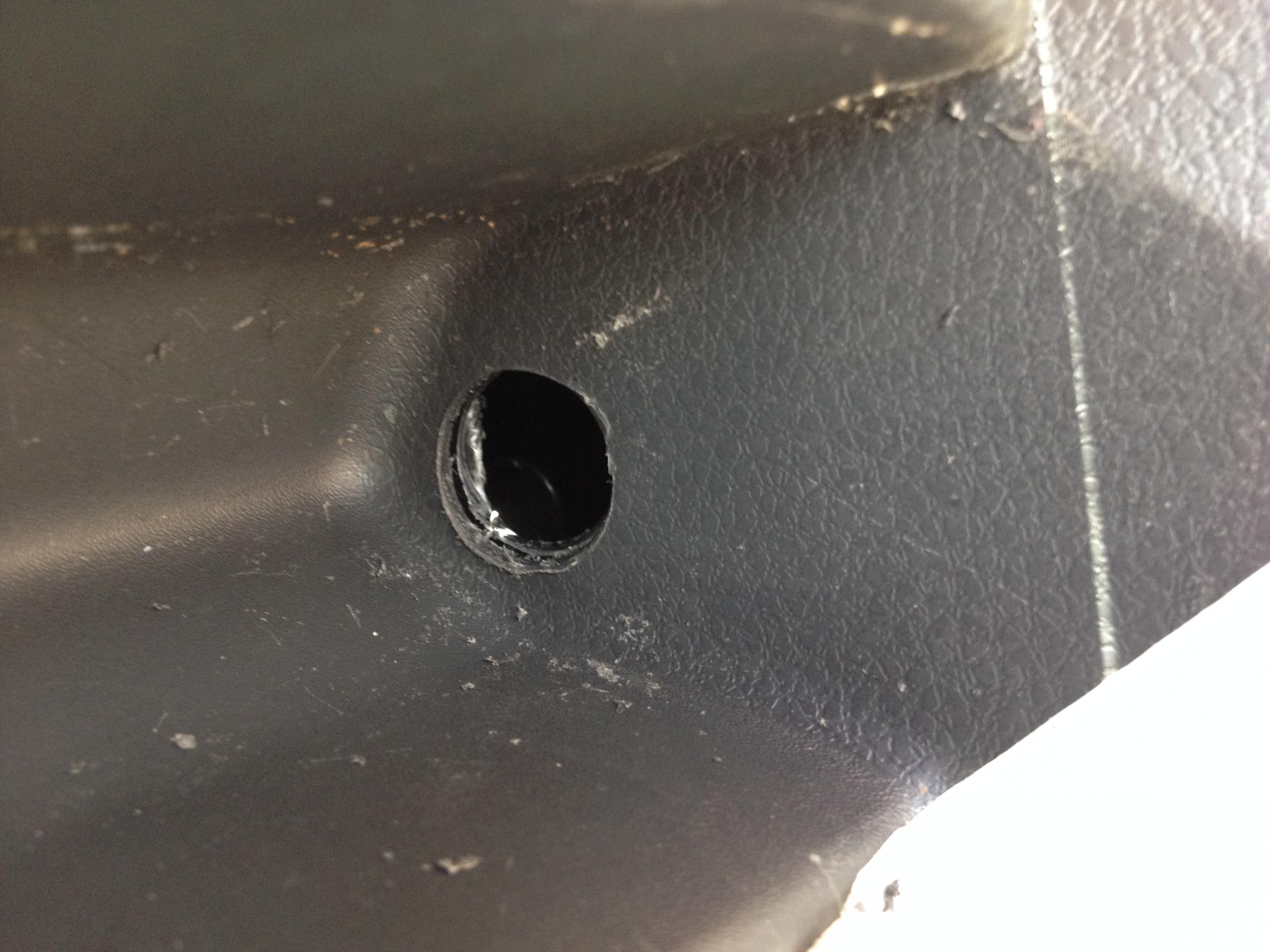

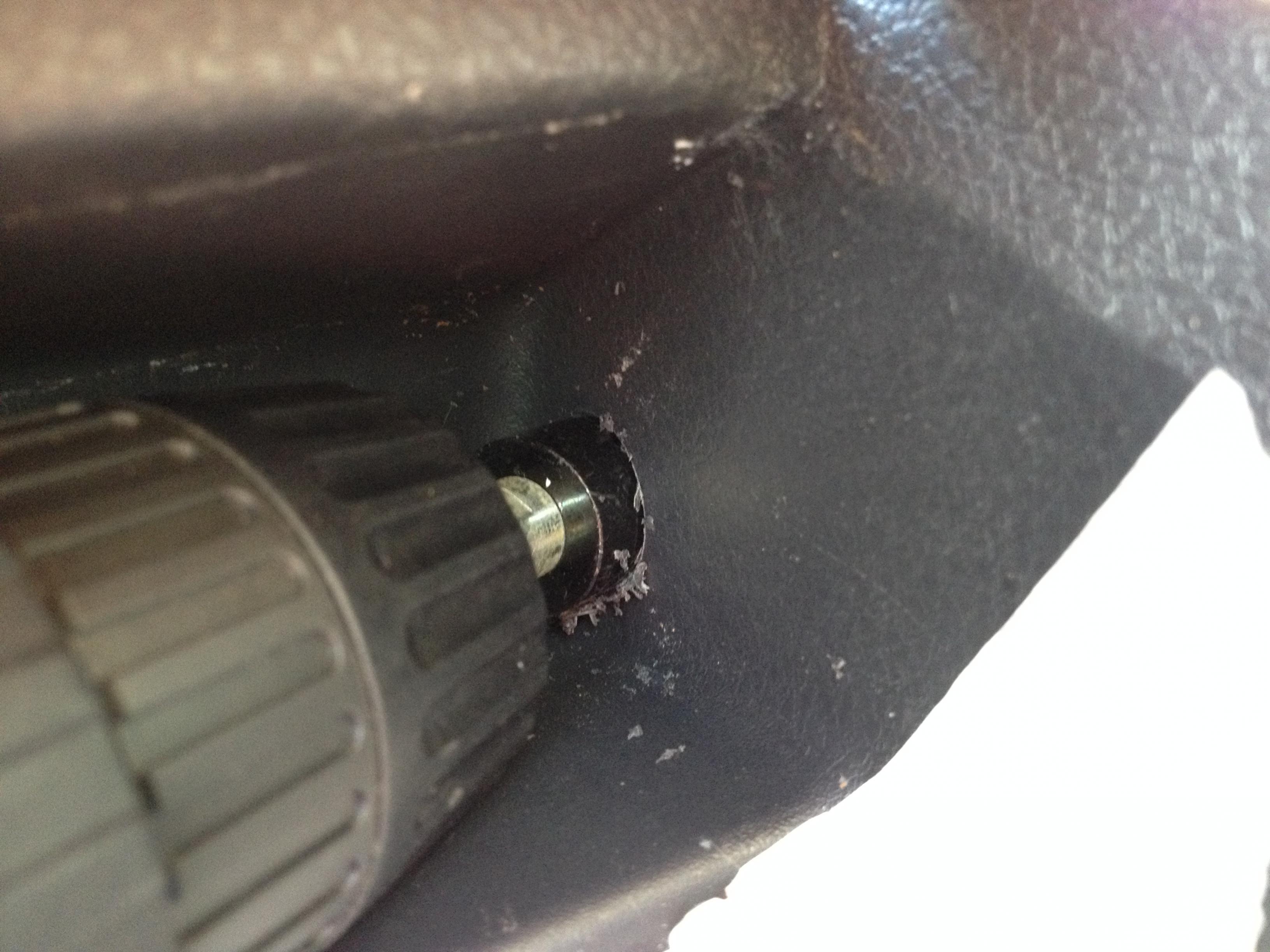

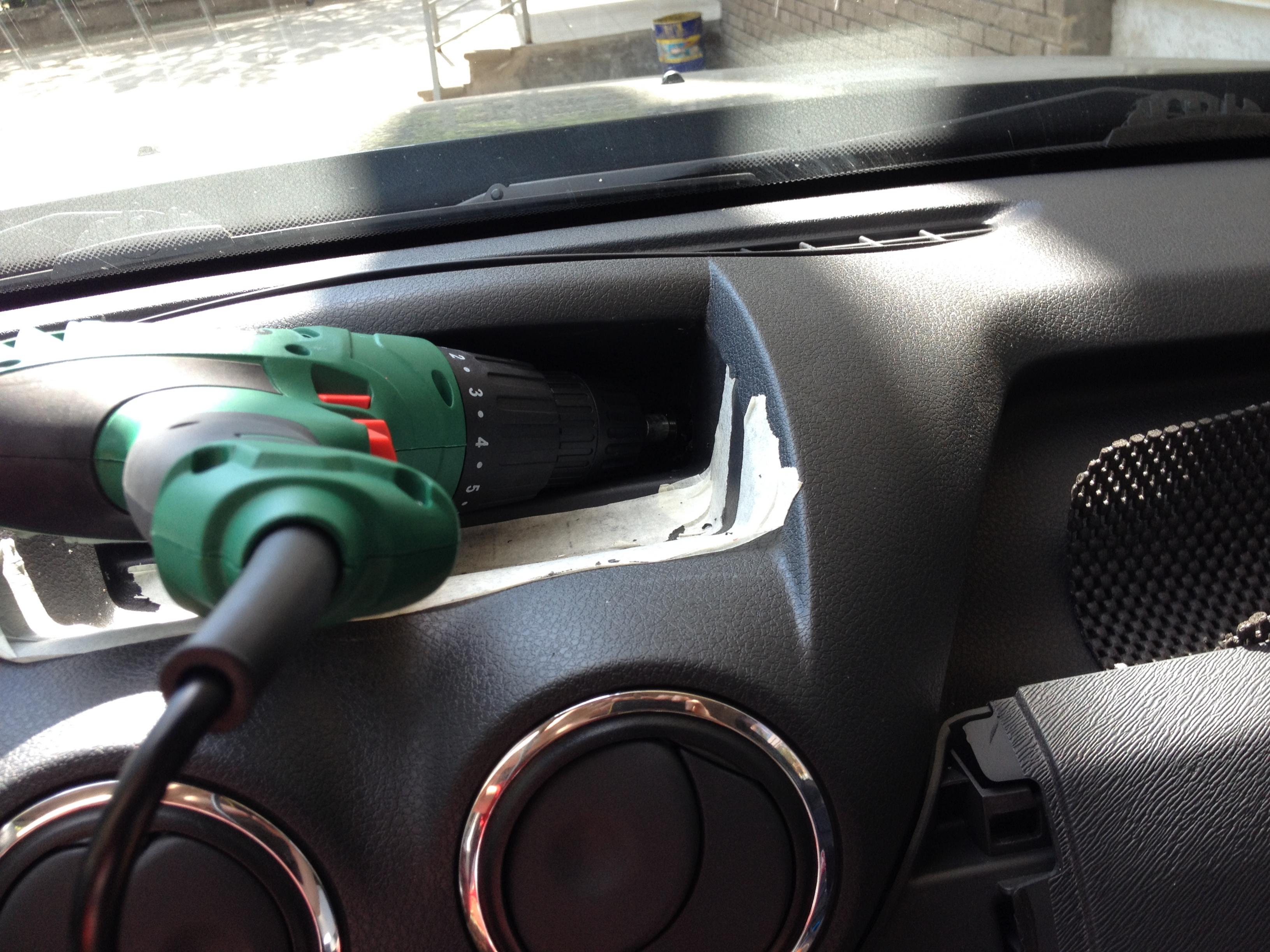

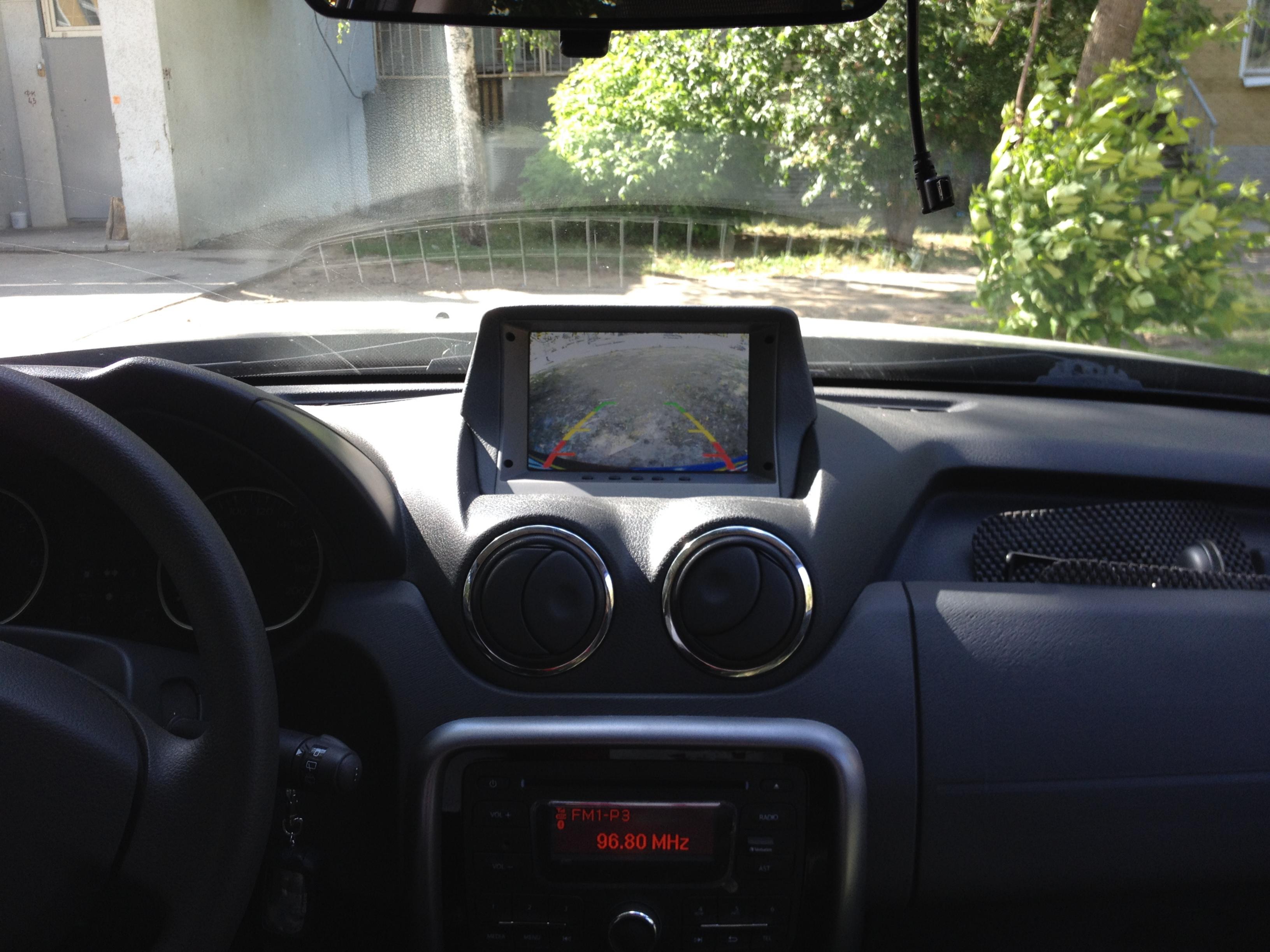

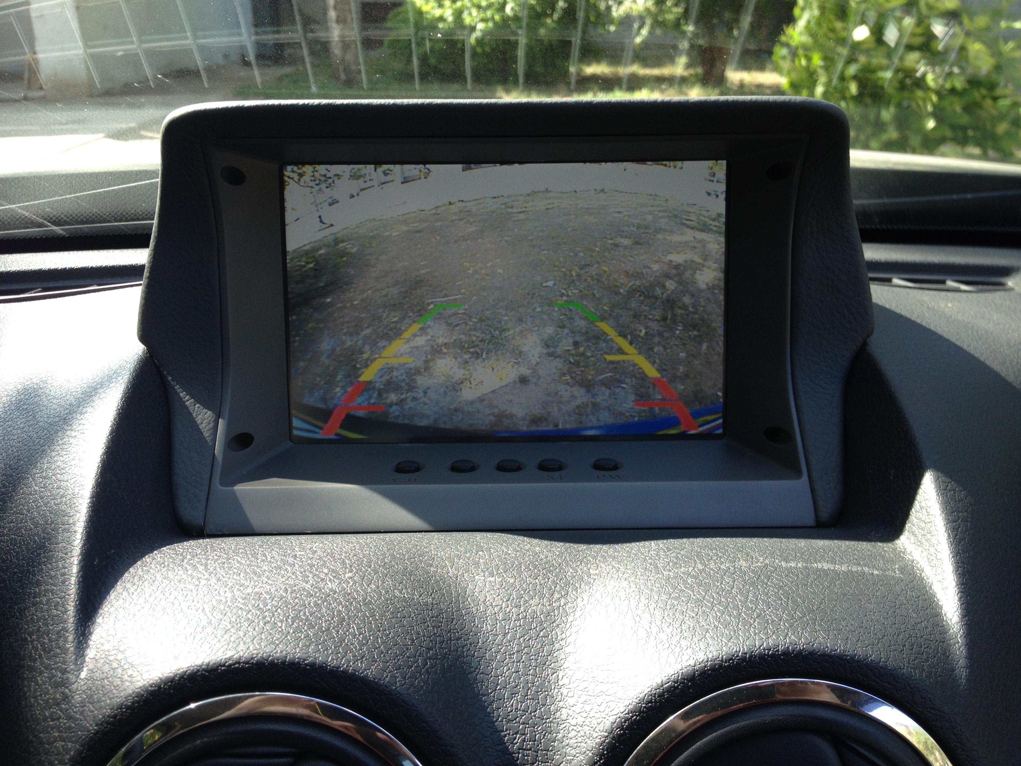

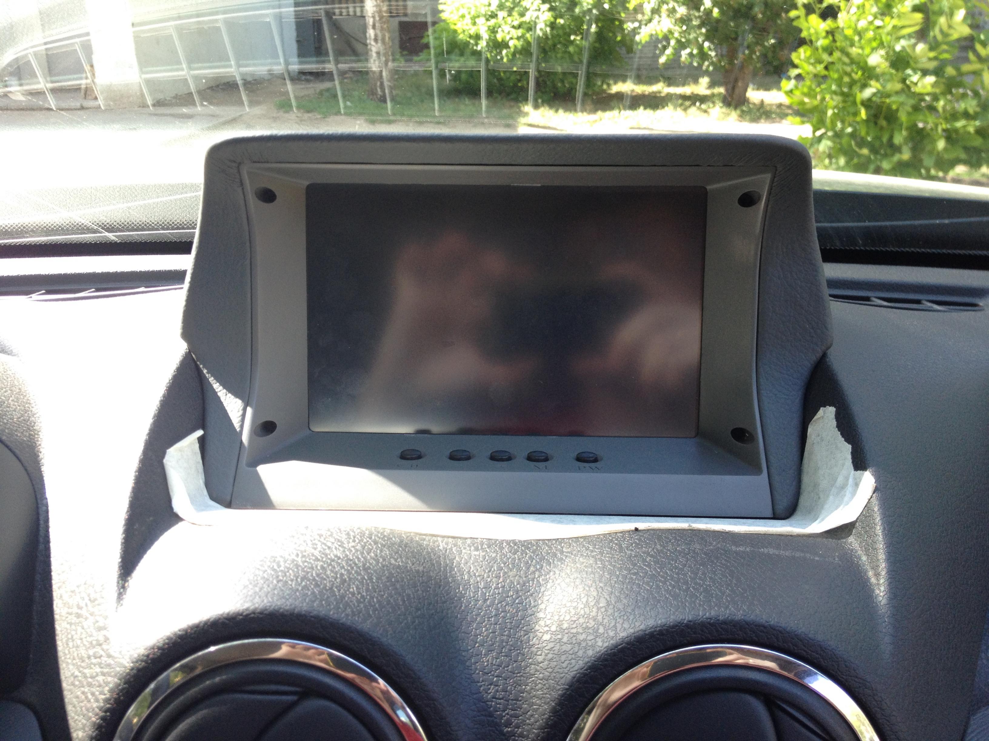

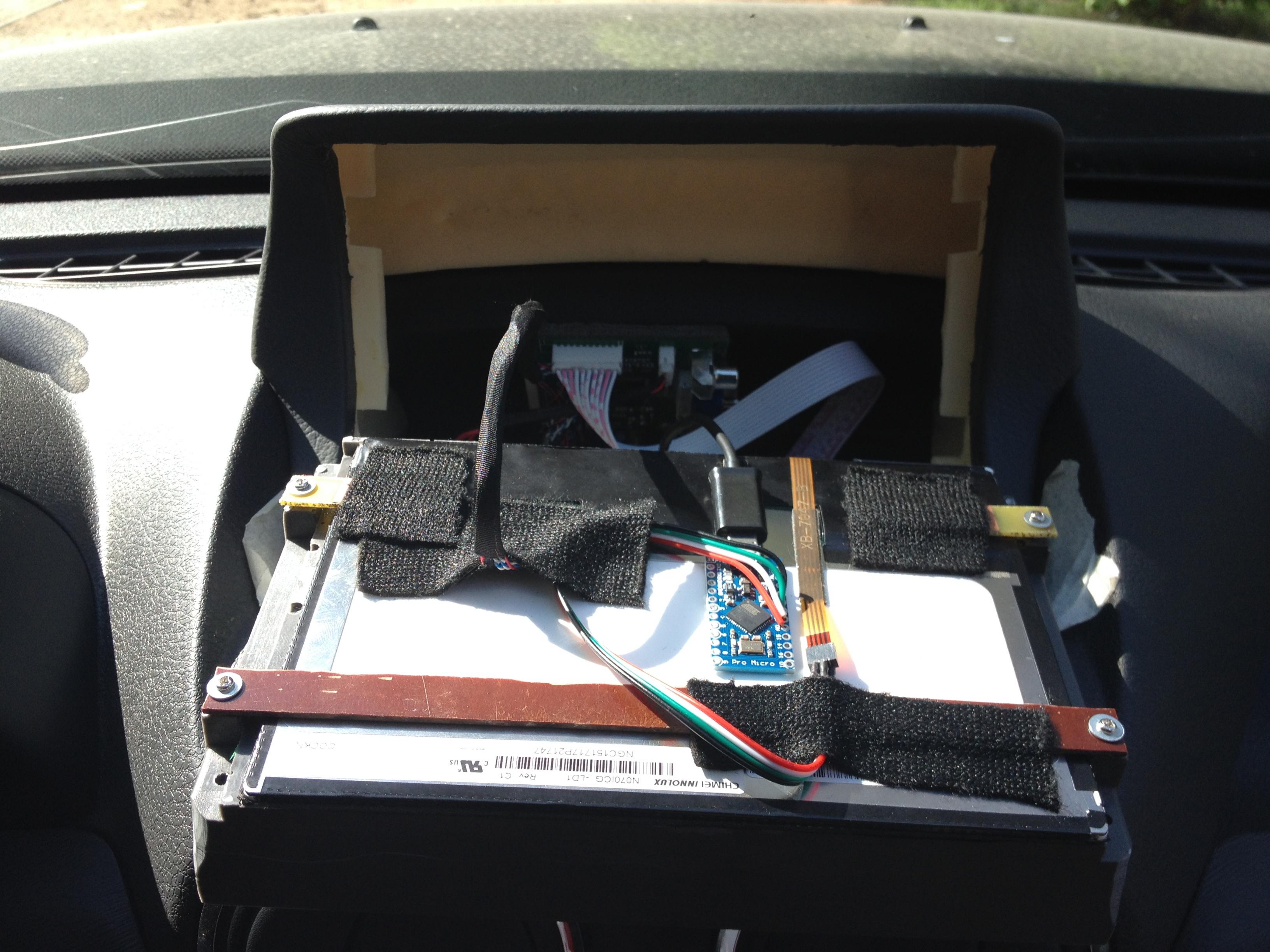

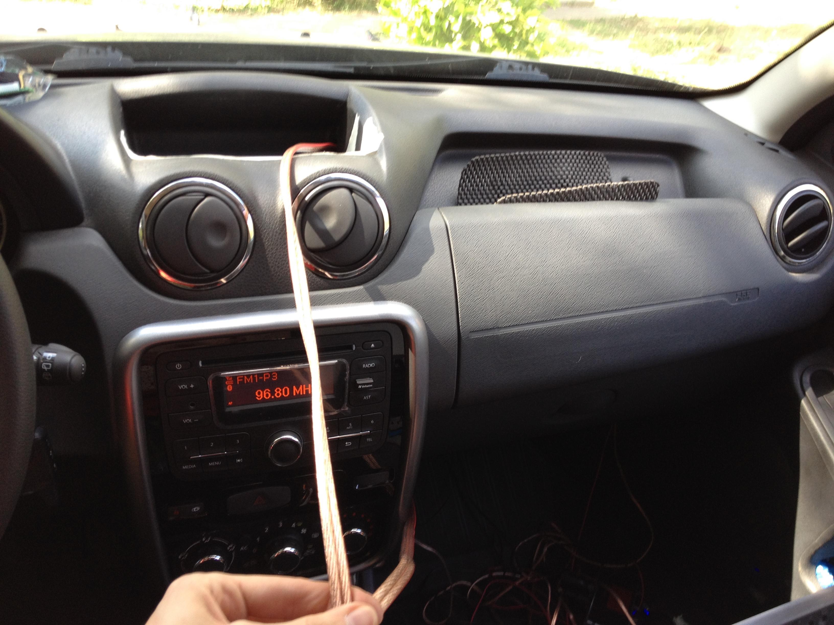

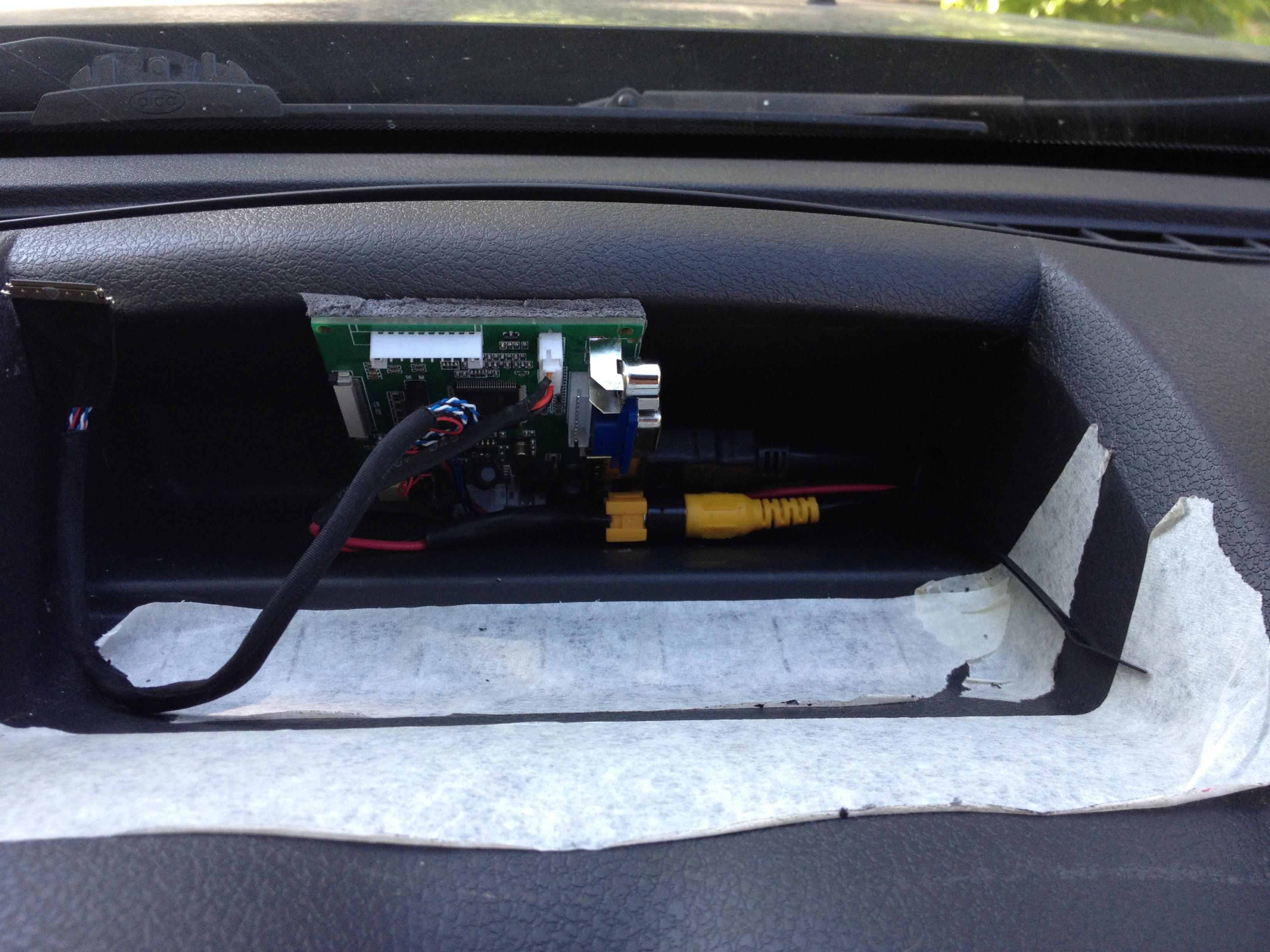

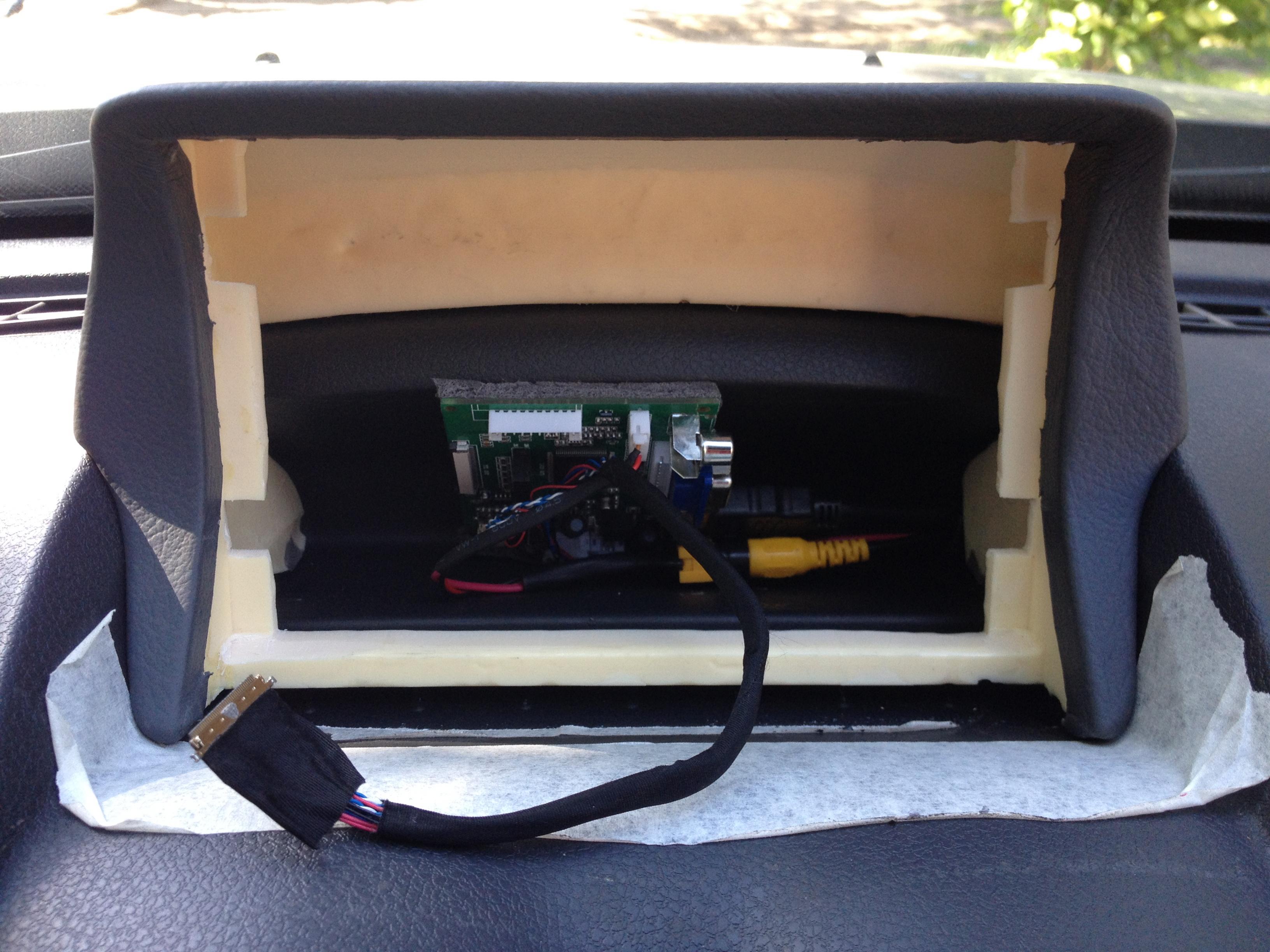

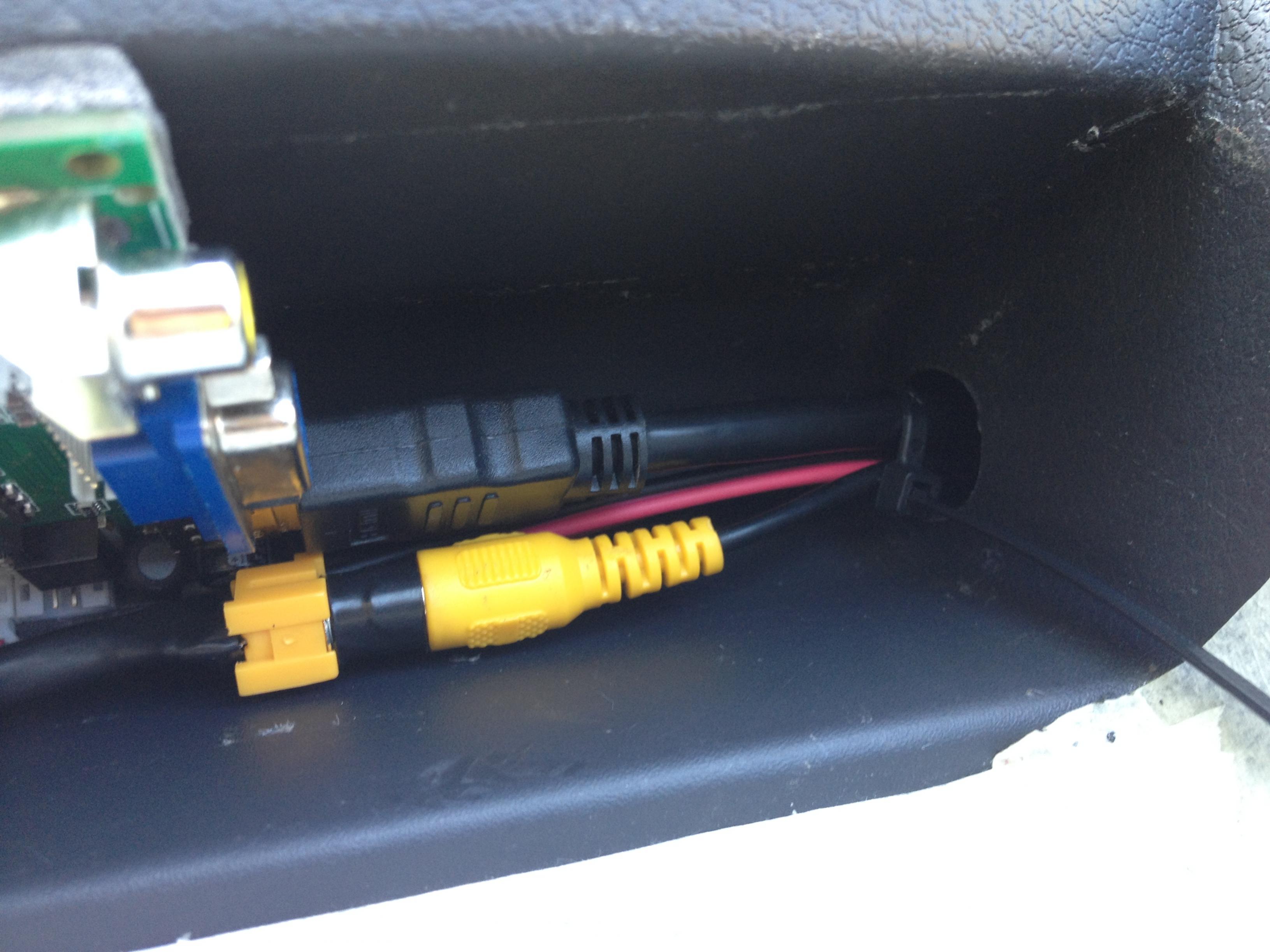

Фото отчет прорезания панели и установка козырька с монитором.
Когда резал оказалось что там 2 слоя пластика.
Удалось разместить контроллер монитора внутри козырька, поэтому для установки не потребуется вообще ничего разбирать. Все провода свободно выходят сзади бордачка. Сегодня только установил козырек, т.к долго думал и искал куда лучше вывести провода и где прорезать отверстие...
Сейчас убегаю в зоопарк с сыном... Завтра займусь установкой андройда и проводки к нему.
