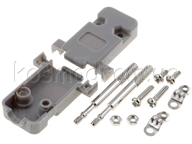

Есть еще более надежный, но и более колхозный способ...
Берешь корпус для разъема DB-9, дорабатываешь напильником под USB разъем на кабеле, а на панель (стенку) корпуса приделываешь ответные винтики. И все приворачиваешь как кабель от монитора например...
