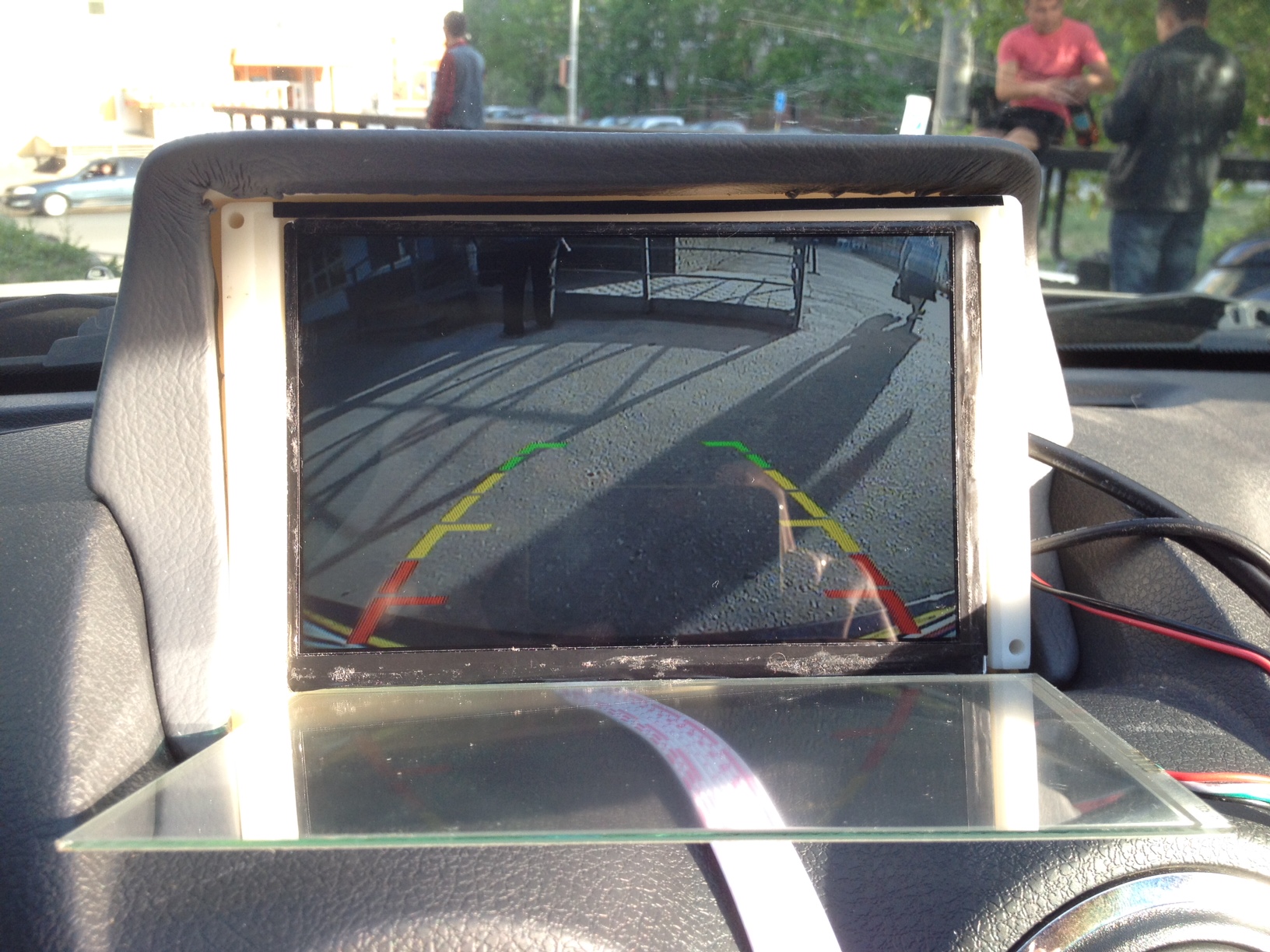

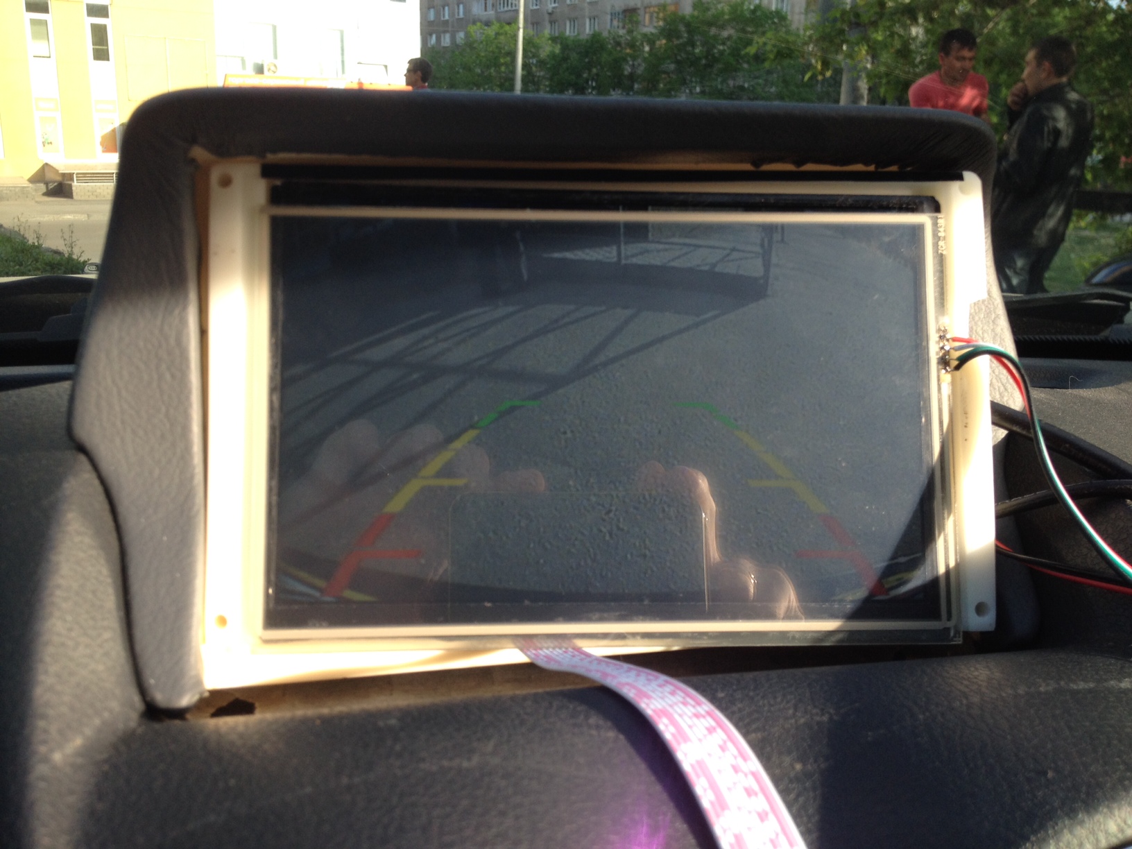

В мае (пост №433) я выкладывал фотографии и говорил о том что резистивный сенсор состоит из нескольких слоев пленок и из-за этого он сильно мутнеет на солнце и сильно снижает яркость монитора. Первые 2 фотографии майские (1я без сенсора, 2я с резистивным сенсором)...

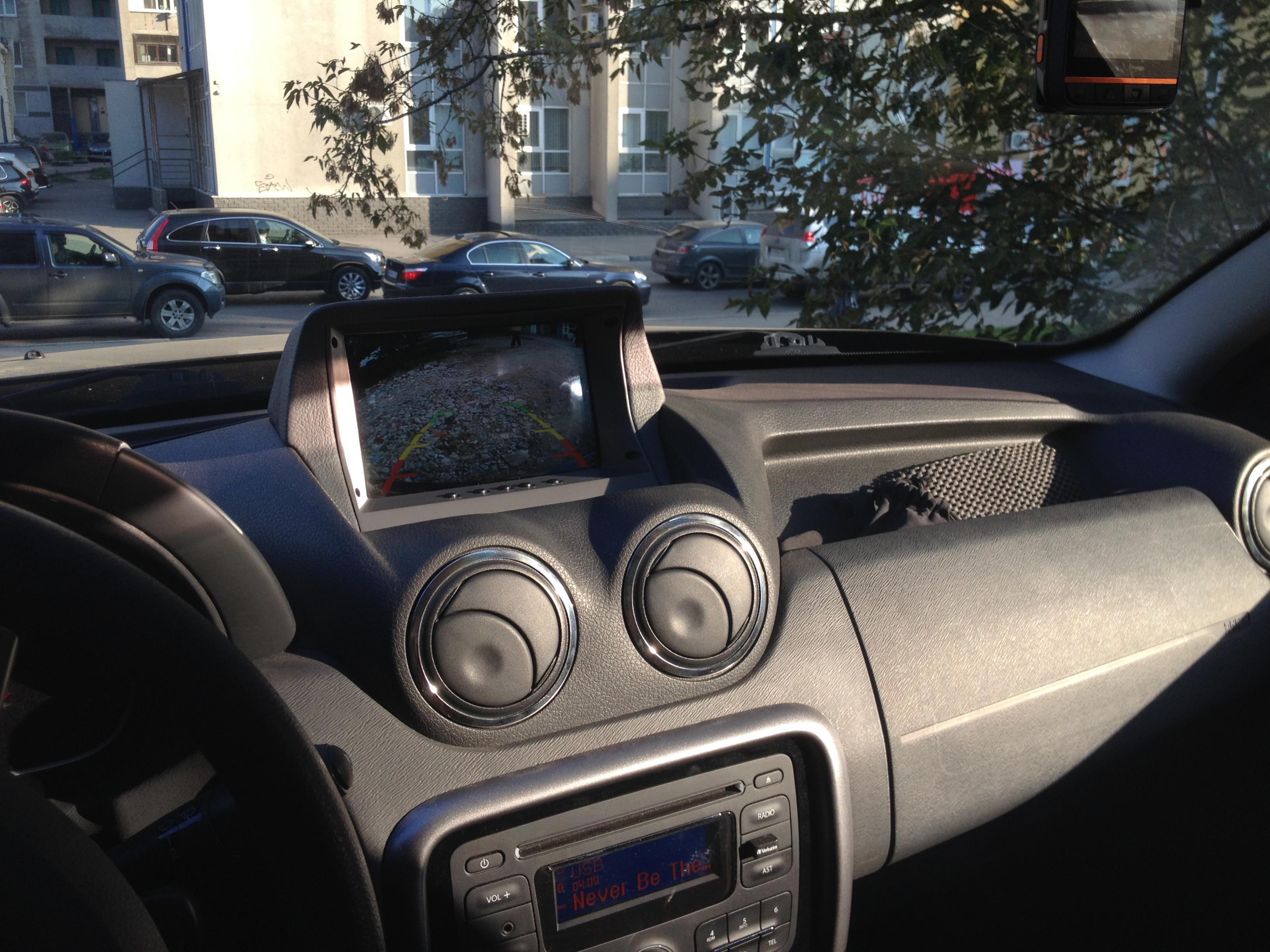

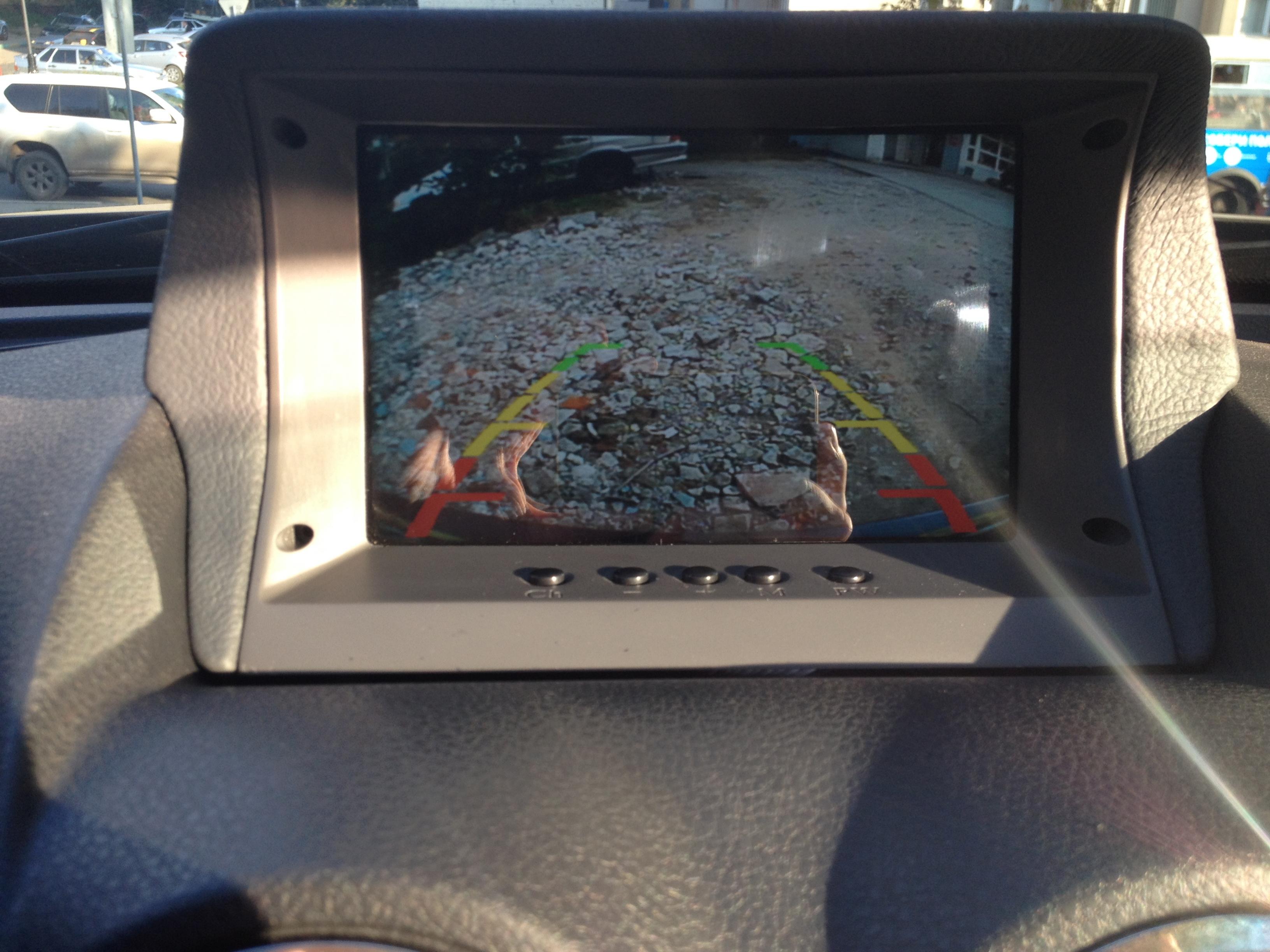

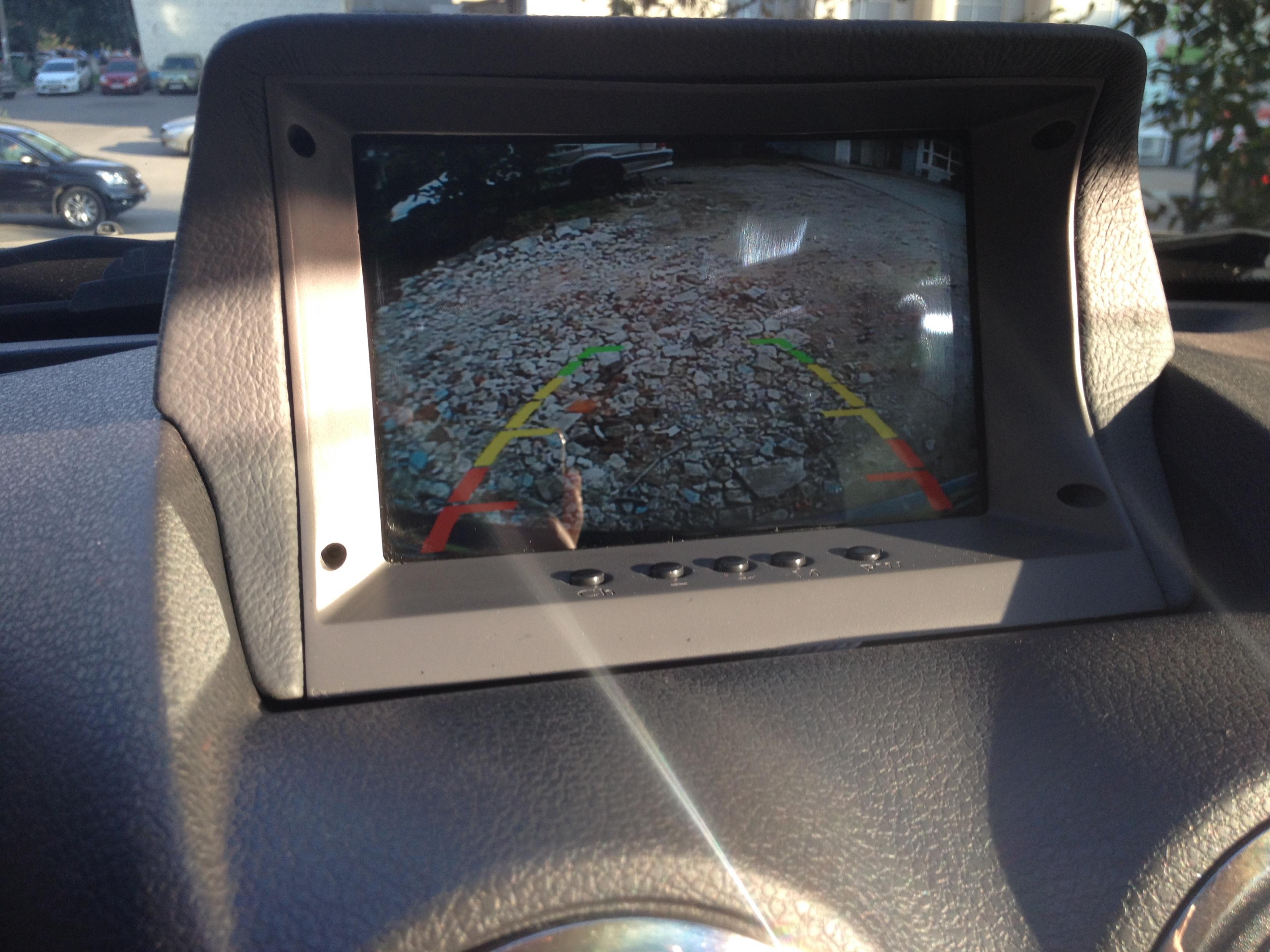

И вот сегодня я установил себе ЕМКОСТНОЙ сенсор, правда пока без андройда, только камера заднего вида. И решил посмотреть как ведет себя на солнце.
Разница огромная, емкостной сенсор прозрачный как стекло и на солнце прекрасно все видно. Последние 3 фото с емкостным сенсором.
