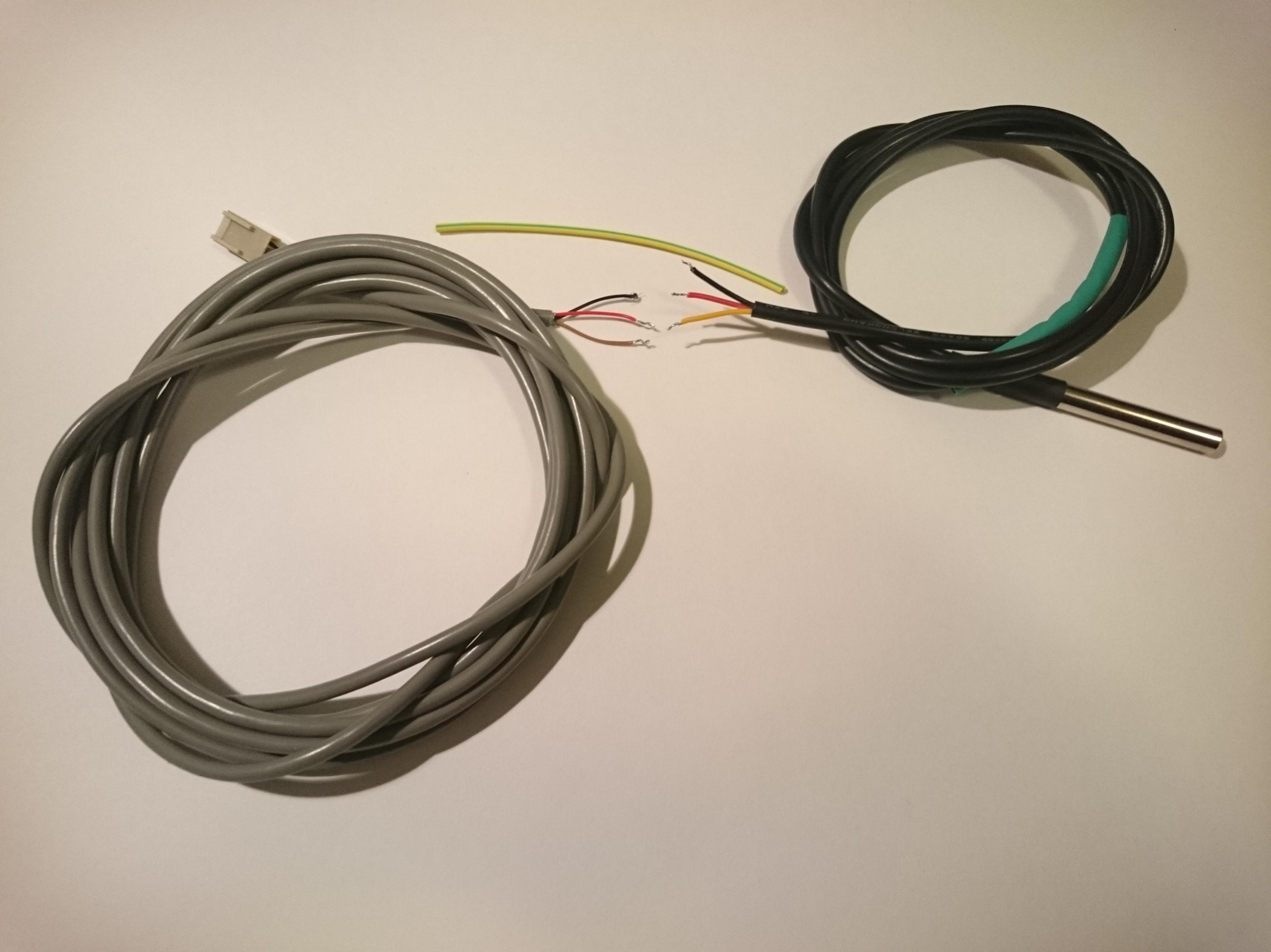

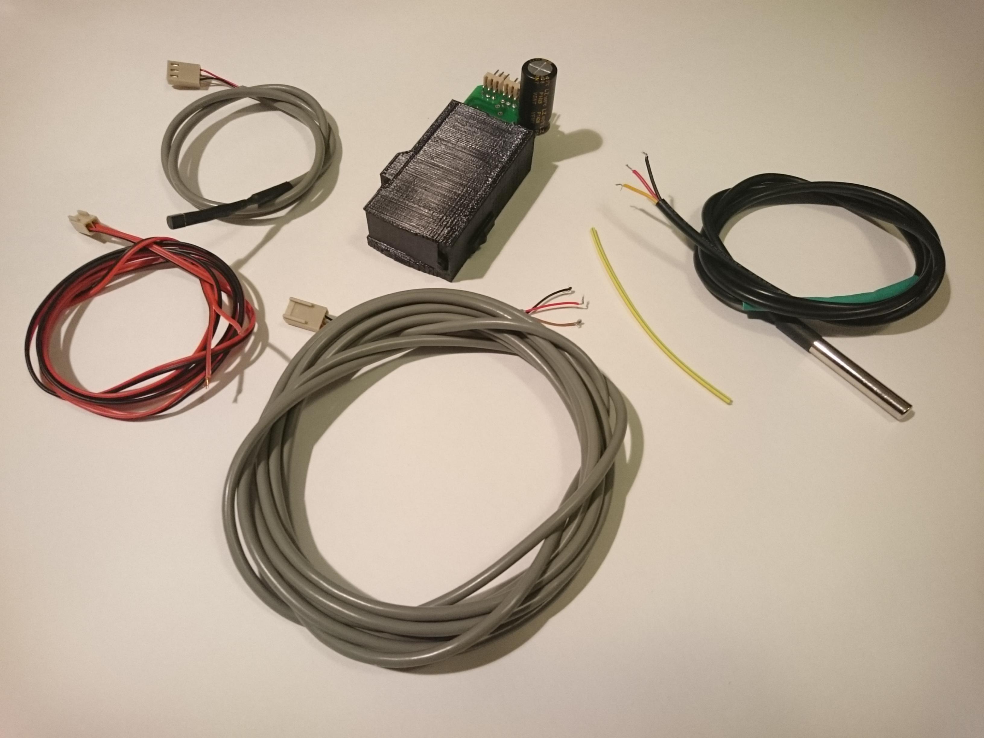

Ну чтож первые комплекты готовы.

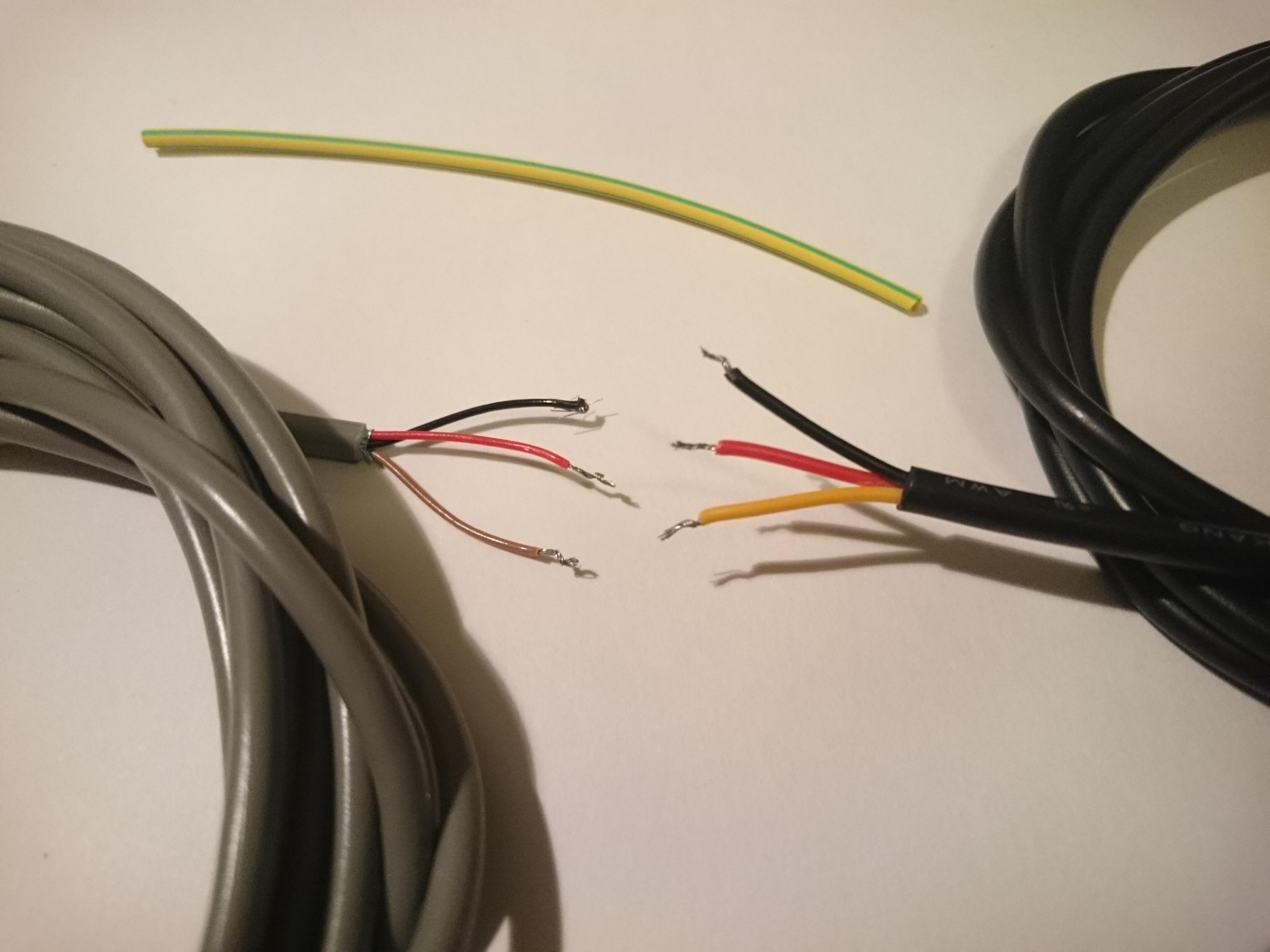

Провод внешнего датчика специально не соединен для удобства монтажа и подрезки длины, кабель взят с запасом. Внешний датчик я прикрепил хомутом к буксировочной петле, вот уже пол года катаюсь, он даже с места не сдвинулся. Температуру показывает корректно. На стоянке от двигателя особо не нагревается.
Как соединять видно на фото, черный к черному, красный к красному, желтый к коричневому.
Комплект на фото, термоусадка прилагается.
