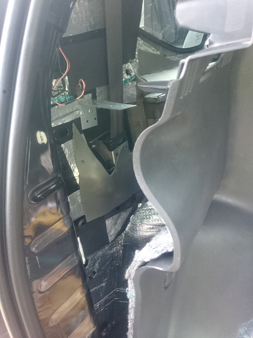

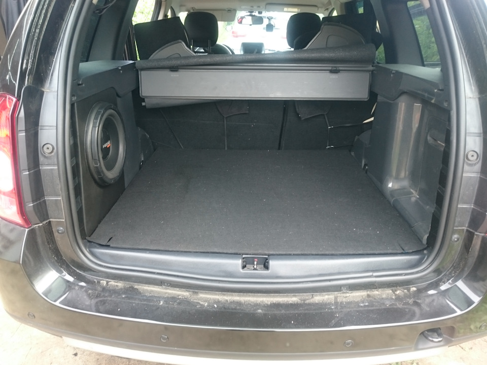

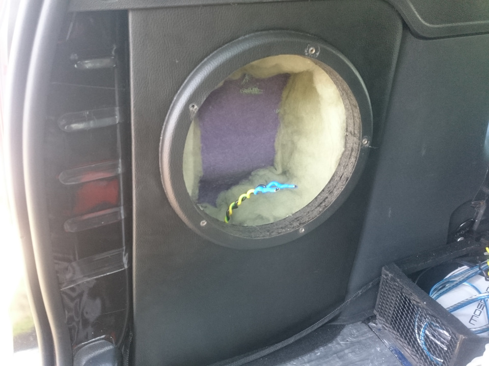

Переделали стелс под новый динамик. В этот раз новый стелс выполнен без обрезания обшивки.
Объем короба составил 18,7литров.
Крепится к кузову через скобу проходящую через отверстие плафона освещения в обшивке. Штатная обшивка никак не страдает.
Установочная глубина получилась 130мм.

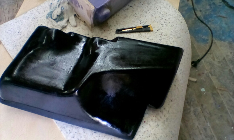

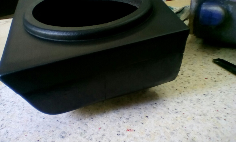

Была изготовлена матрица для клонирования стелсов, поэтому желающим можно изготовить стелс и для этого привозить авто не нужно.
Вот как все делалось и как выглядит установленным.
