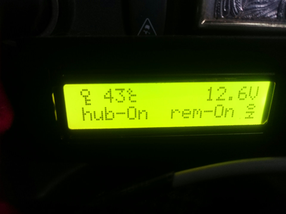

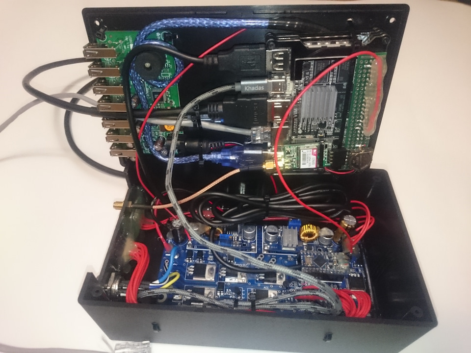

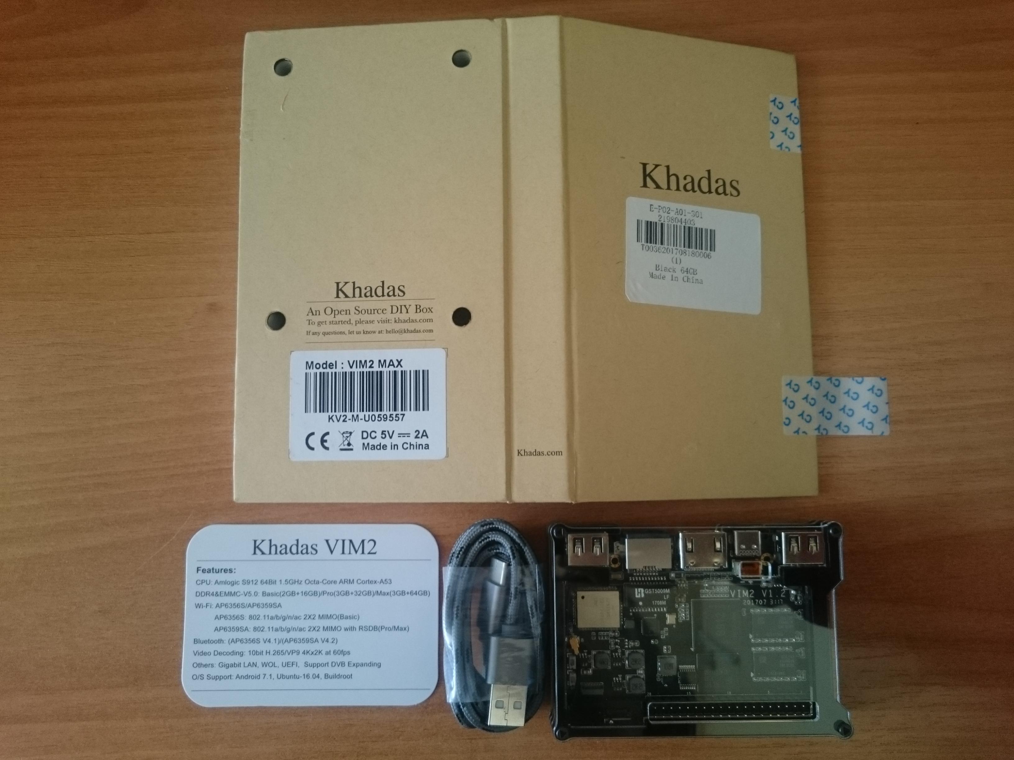

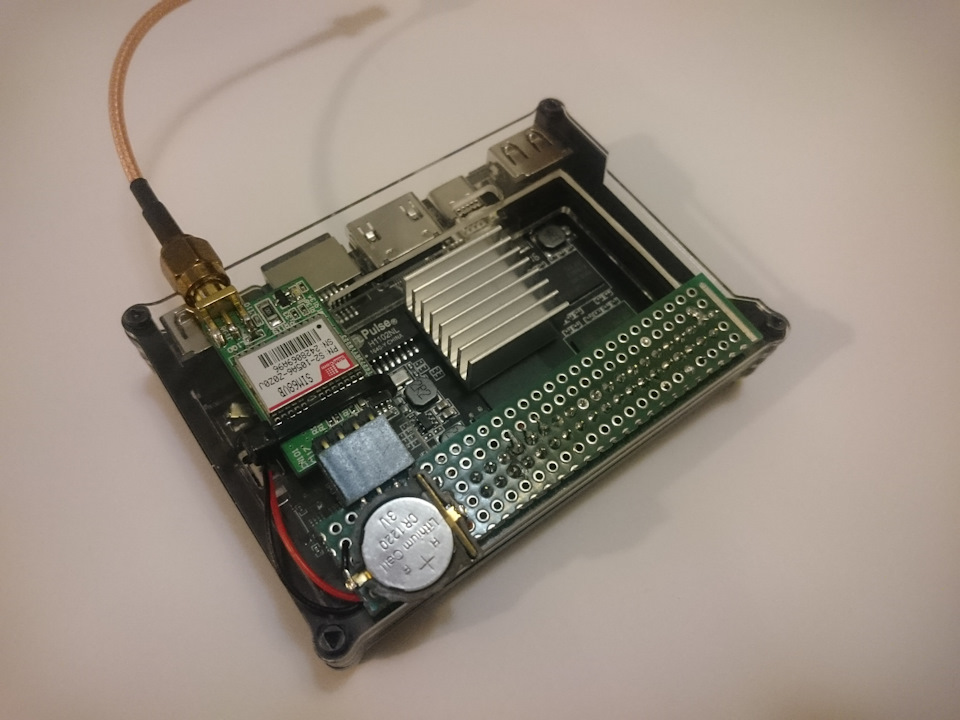

Проект давно перешел на более серьезный уровень, применяются новые отладочные платы типа Khadas Vim или Khadas VIM2. Новые видео добавлены в первом посту.
Разработан свой интеллектуальный блок питания ITPS, который управляет всей системой сразу. Реализован глубокий сон на платах Khadas VIM и VIM2, теперь компьютер переводится в сон и выходит из него за 5-6 секунд и сразу готов к использованию. Работают системы сейчас на андроид 7.1.2
Немного видео и фото что сейчас и как все выглядит.
