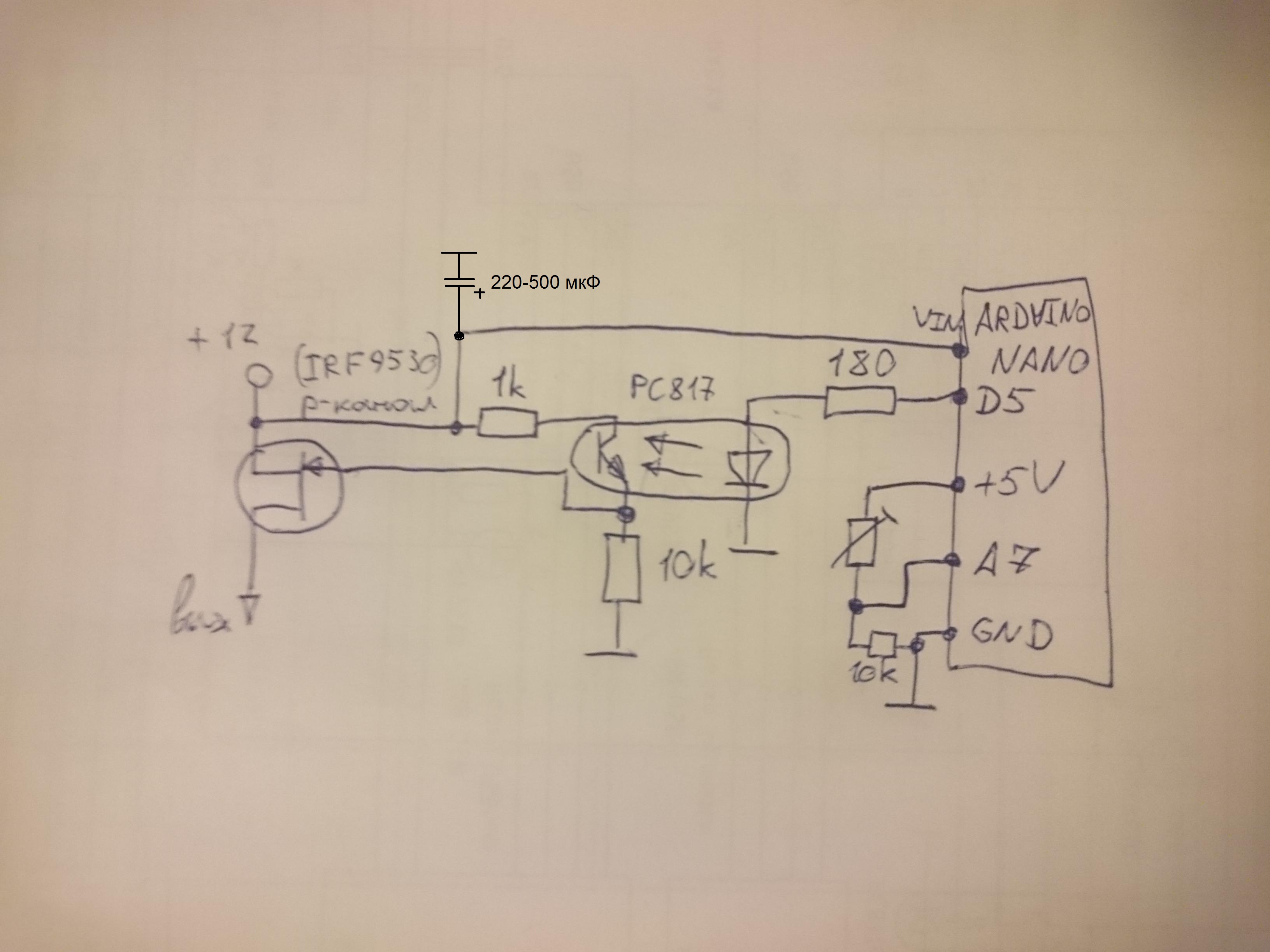

Сообщение от Andrey49 Посмотреть сообщение
DaveMF, отличное решение! Главное - все настройки меняются перепрограммированием, а не подбором и пайкой элементов.
Заказал себе ардуинку. Только пока не нашел подрулевик по приемлемой цене. Пришлось переписать скетч под кнопочную регулировку +/-. Сделал на 6 шагов: от 2 до 12 сек. Как получу и соберу схему - буду искать место под кнопки.
Есть только просьба: т.к. опыта в построении схем мало, нарисуй, пожалуйста, куда поставить защиту по питанию для ардуинки. И еще. Питается она, на сколько понял, от 5 или 12В, а всети до 14.5В бывает. Не убъет ее такое напряжение?
Ардуино Nano имеет свой стабилизатор и может работать от 8 до 20 В, единственное нужно защитить от скачков при включении. Поэтому нужно поставить электролит 220-500 мкФ, вообще у меня сейчас стоит 1000мкФ, но на второй ручке у друга при 1000мкФ дворник успевает включится еще раз при выключении одиночного режима, т.е ардуинка уже успевает выключится, а остатка напряжения на электролите хватает чтобы запустить дворник еще раз.
Поставив емкость поменьше, все стало нормально работать.
