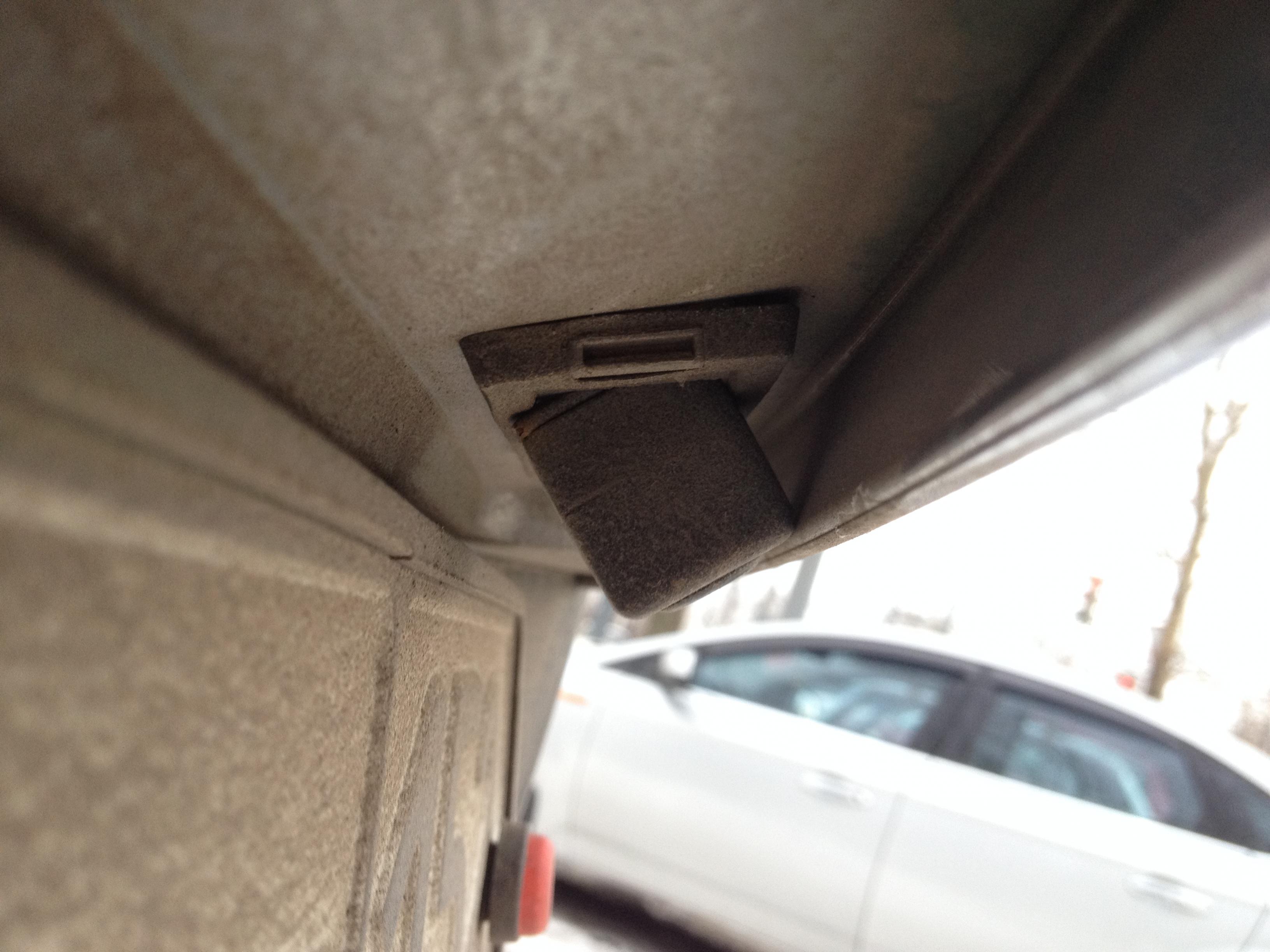

Создаю отдельную тему - отчет по разработке штатного плафона подсветки номера с камерой заднего вида. Изображение планируется выводит на штатный монитор - carpc (на андройде 4.2.2, 4 ядра, 2 Гига ), который тоже в разработке
13.02.2014 - уже изготовлены макеты и проведены натурные испытания.
25.02.2014 - Изготовлена форма для отливки и отлиты первые 2 образца!
02.03.2014 - Завершена разработка и готов полностью рабочий вариант!
PS:
А началось все с того, что купив камеру для дастера, она совсем не подошла. И я врезал блок камеры в родной плафон подсветки намера. Пришлось отрезать лампу, но вместо нее я установил 6 светодиодов и ограничил им ток в 2 раза меньше номинала, при этом они совсем перестали греться. Рабочее напряжение принято за 14,4В, а не как у китайских 12В, мои уже 3 месяца светят и не перегорают от перенапряжения.
