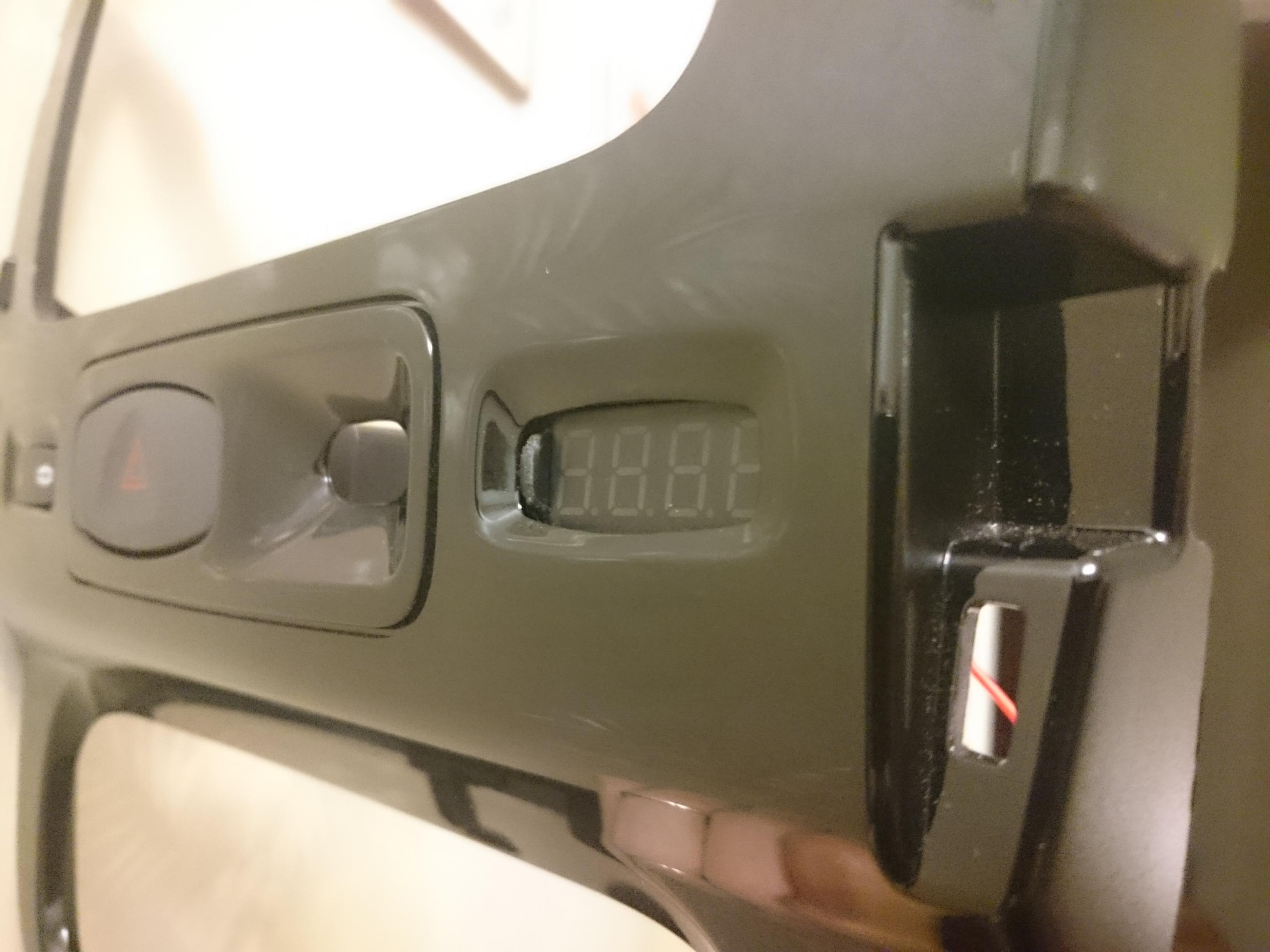

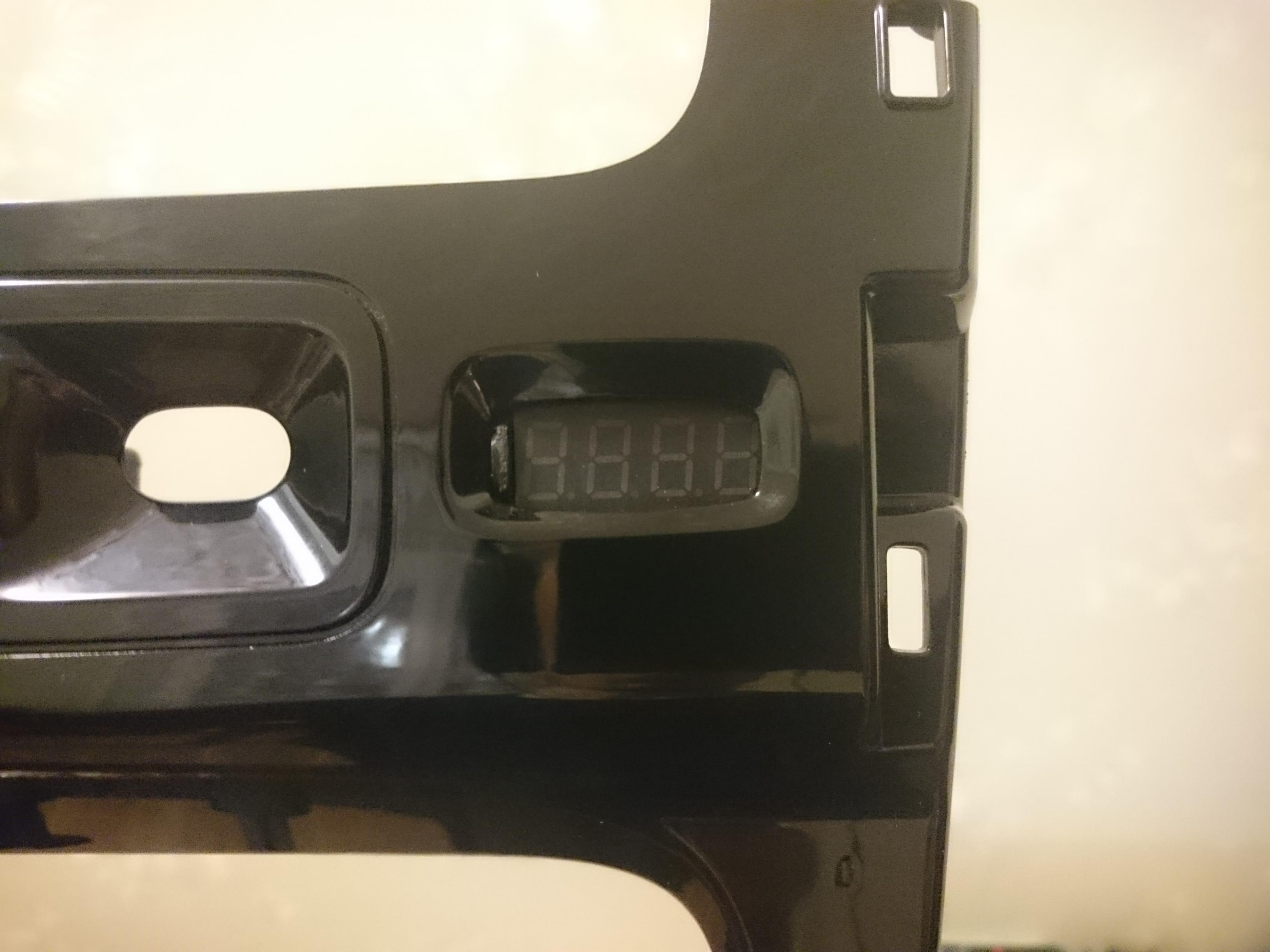

Данная тема навеяна уже существующей на нашем форуме темой Установка термометра в Дастер где приведено много вариантов исполнения. Я даже пару внешних термометров попробовал, но не устроило то что смотрятся они инородно и сразу видно что не штатно.
Очень понравился вариант вячеслав153, с его позволения приведу фотографию того как он грамотно установил в своем авто
С этого все началось
Но вот такой я человек, что меня не устроило то что показывается только одна внешняя температура, а хотелось бы видеть еще и внутреннею температуру, да еще бы и напряжение бортовой сети не помешало контролировать. И самое главное чтобы это было установлено как у вячеслав153. Поискав в интернете, не нашел готового решения. Решил, тогда сам попробовать сделать то что хочется.

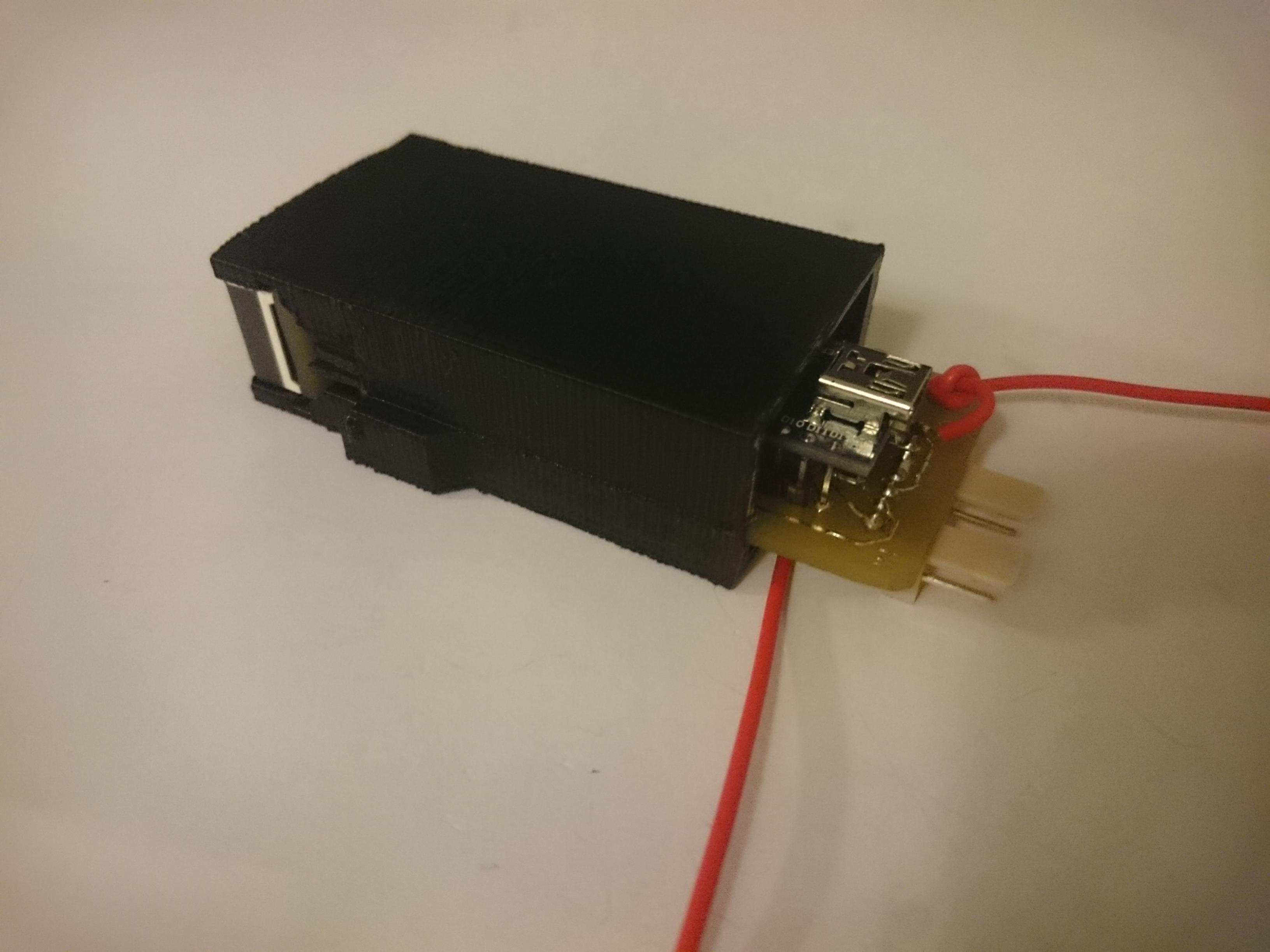

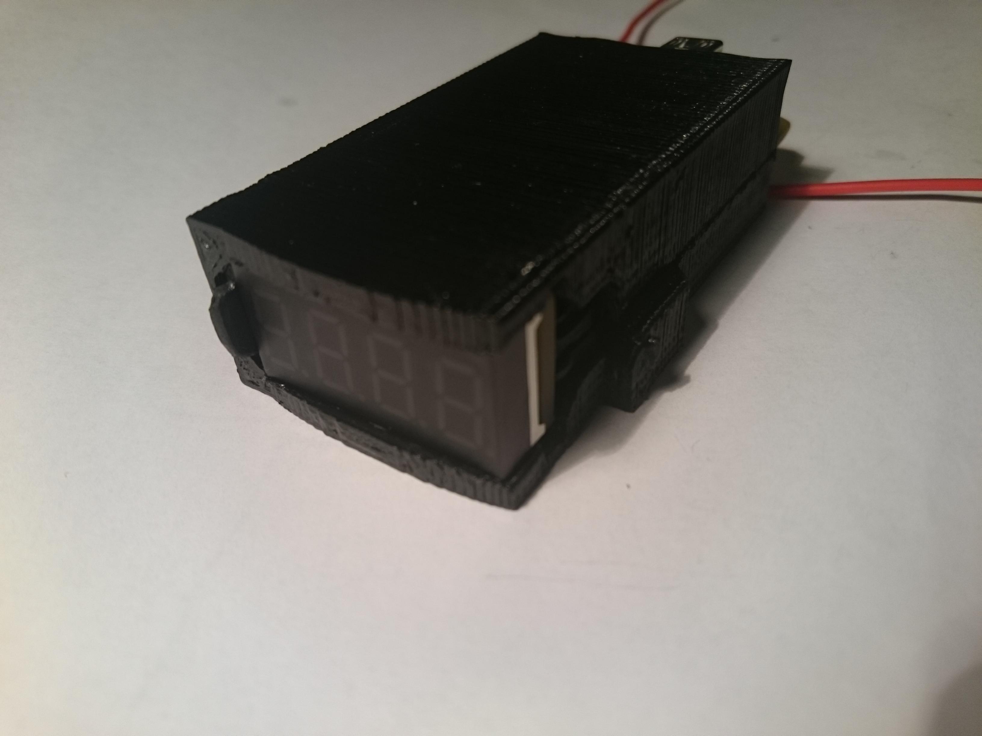

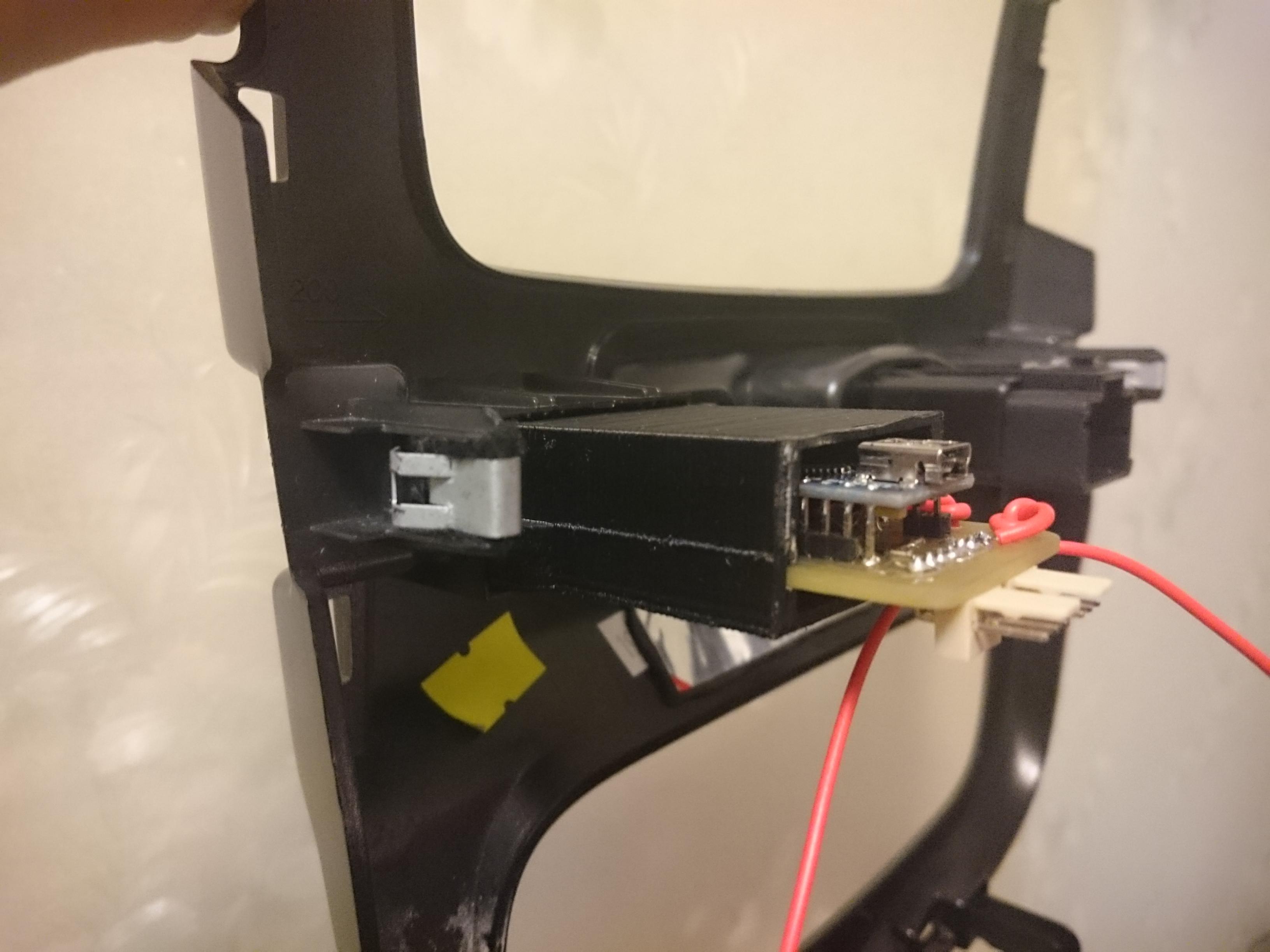

1. Девайс собранный в размер кнопки заглушки.
2. 4х разрядный семисегментный индикатор красного цвета
3. Кнопка управления(одна) на лицевой панели.
Технические характеристики:
1. микроконтроллер arduino (питание от 5 до 20 вольт - по характеристикам производителя).
2. драйвер дисплея (микросхема ,работает от -40).
3. вольтметр бортовой сети автомобиля (от 0 до 20 В).
4. вход для вольтметра (от 0 до 20 В).
5. термометр внешней температуры (датчик герметичный).
6. термометр внутренней температуры (датчик негерметичный).

1. Режимы работы:
- Экран №1 - Внешняя температура с герметичного датчика. Отображается "-5.7°", т.е. со значком "°" вверху четвертого разряда.
- Экран №2 - Внутренняя температура с НЕгерметичного датчика. Отображается "-5.7с", т.е. со значком "с" внизу четвертого разряда.
- Экран №3 - Напряжение бортовой сети. Отображается "14.4u", т.е. со значком "u" (маленькая u) внизу четвертого разряда.
