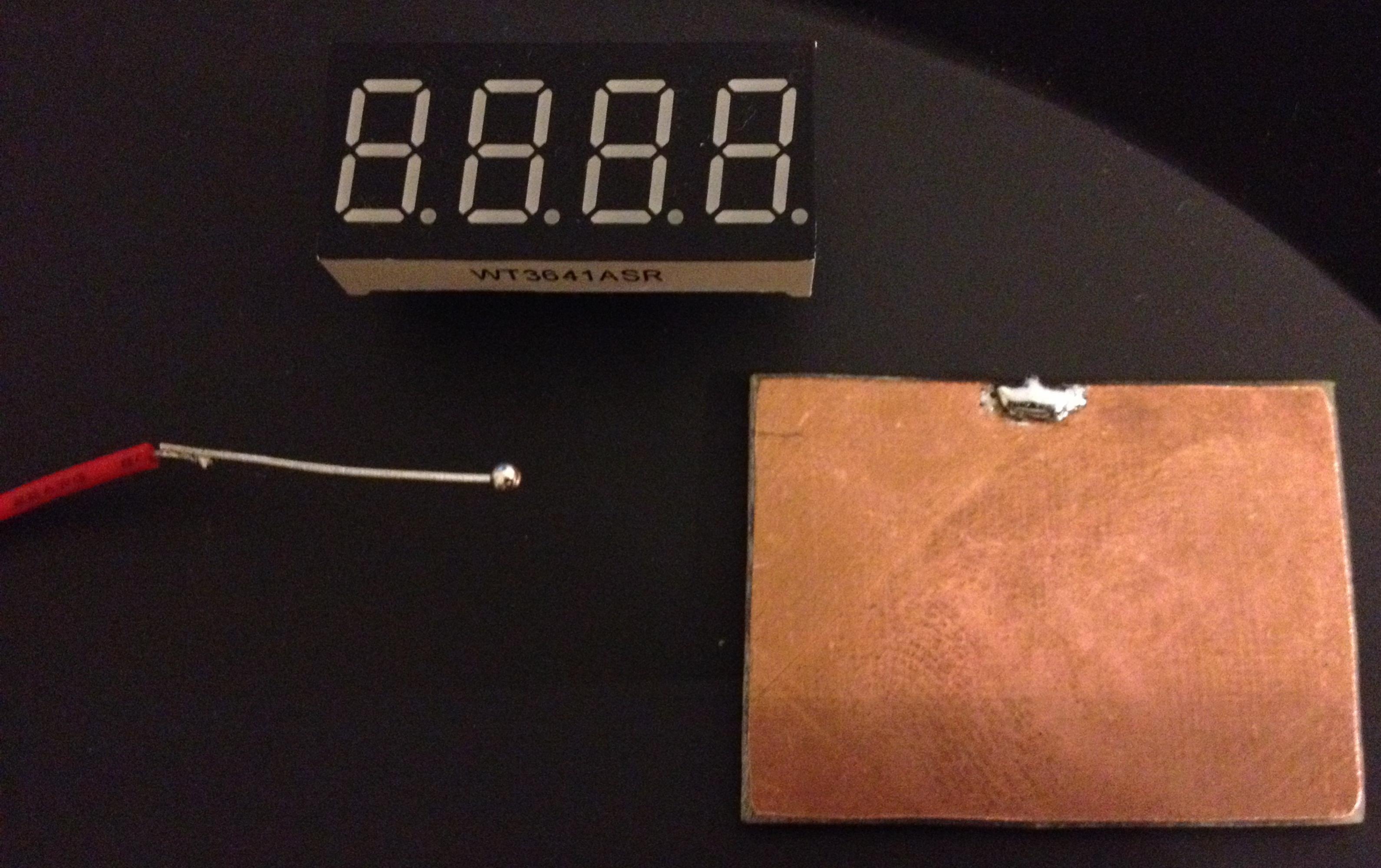

По поводу сенсорной кнопки...
Сама кнопка работает и все переключается, но вот пластик толстый и через него кнопка не видит прикосновения.
Но есть другой
положительный момент
, при прикосновении даже к проводу, контроллер видит "нажатие".
Т.е.
можно использовать маленький контакт и непосредственно касаться его
. Например вот у жены нашел интересный шарик - от заколки!!!
Его можно легко поставить около дисплея!!!
