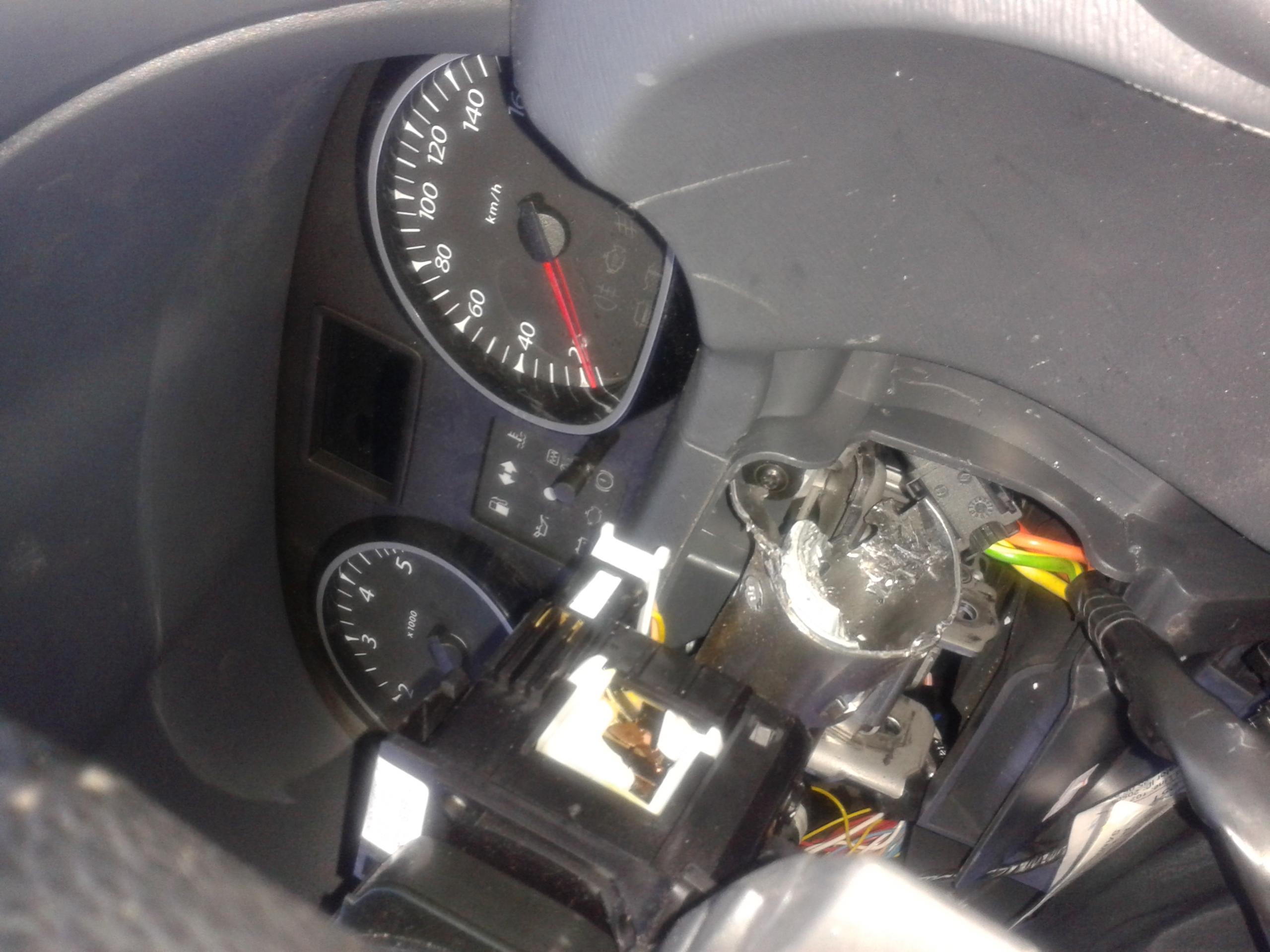

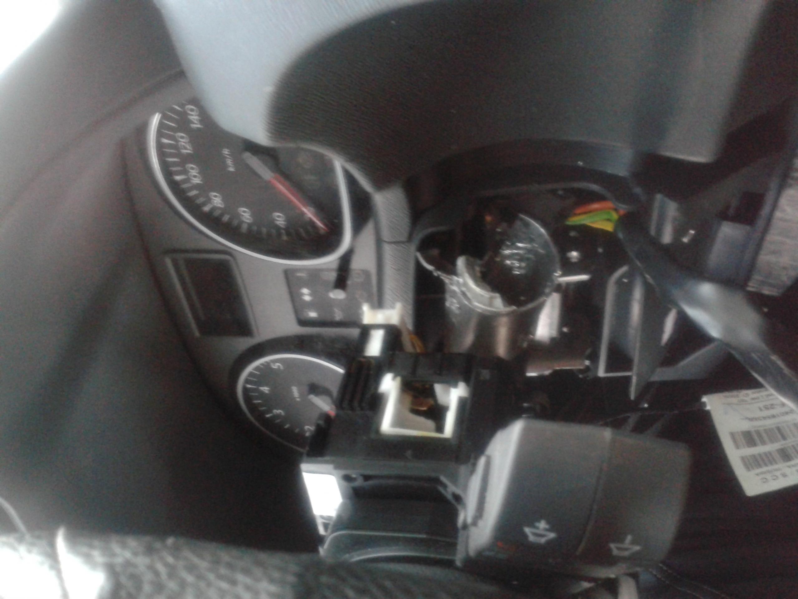

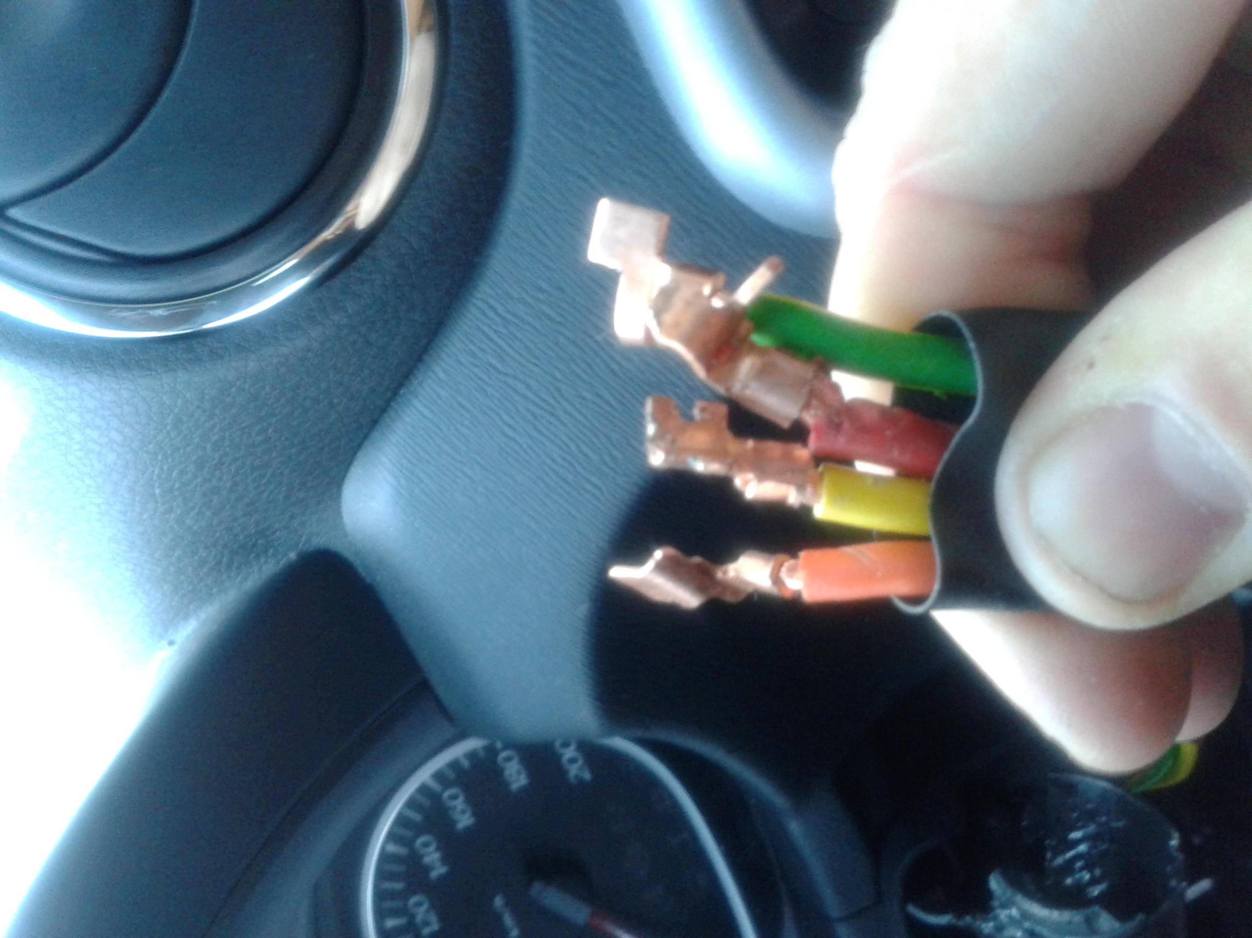

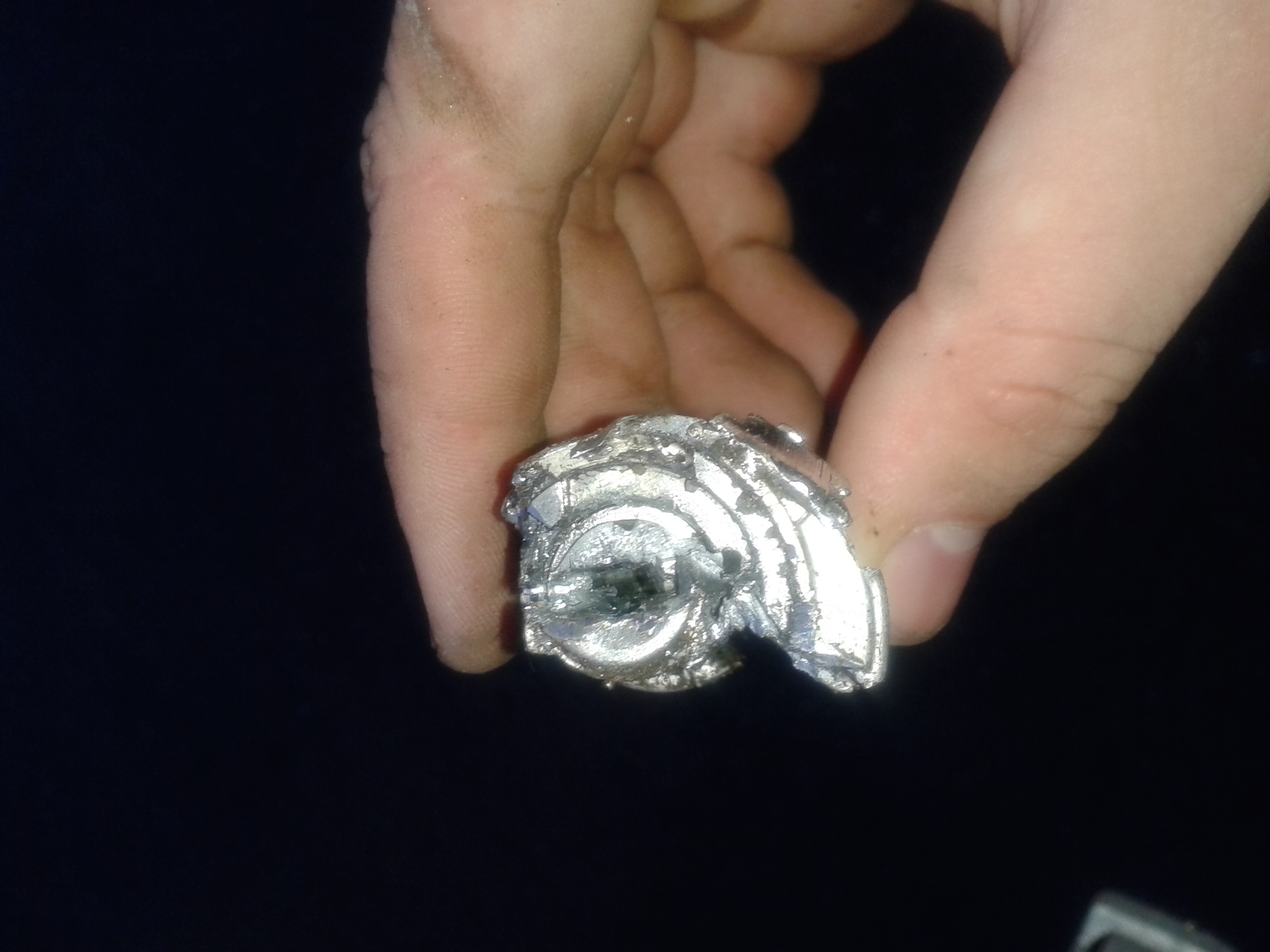

Угнали Дастер, но хорошо что в этот же день нашли.Пару часами угнали Логан его пока не нашли. Замка нет осталось четыре провода, на различные замыкания их результата нет. Сигнализации нет. Может есть какие соображения как завести, чтоб доехать до ремонта.

ну видимо со своими мозгами заводили. Теперь не заведете пока родное эбу не поставите, т.к. ваш чип от ключа не примет. Иммо обходится только заменой блока или обучением нового ключа.

Ключ находился со мной, а вот замыкали без меня. Антенку от иммобил. видел попробую с ключ в нее положить.Ребята я понимаю что вы не супер спецы, просто скорее мое сообщение как крик души. С мыслями не собраться чего делать куда бежать. Душевно у вас тут.Спасибо.

Как завести,купи котрольку в автомагазине,лампочка с иглой ,проводом и крокодильчиком такая. Крокодильчик на массу,лампочкой ищем плюс на проводах(должна загореться лампочка)Потом поочередно к этому проводу,КРАТКОВРЕМЕННО(!)пробуем подключить другие проводки,и смотрим,могут приборы включатся может заработает стартер.Но это по аналогии с нашими машинами,все провода в кучу а стартерный отдельно. На дастере не знаю как.Это крайний способ,лучше на буксире или эвакуаторе до спецов.

Саня 47,
Красный основной плюс 12 вольт , желтый зажигание,белый стартер. Это по схеме.
Ну и получается к красному желтый на постоянно подключить ,белый при заводке подкидывать. Ключ рядом держать.

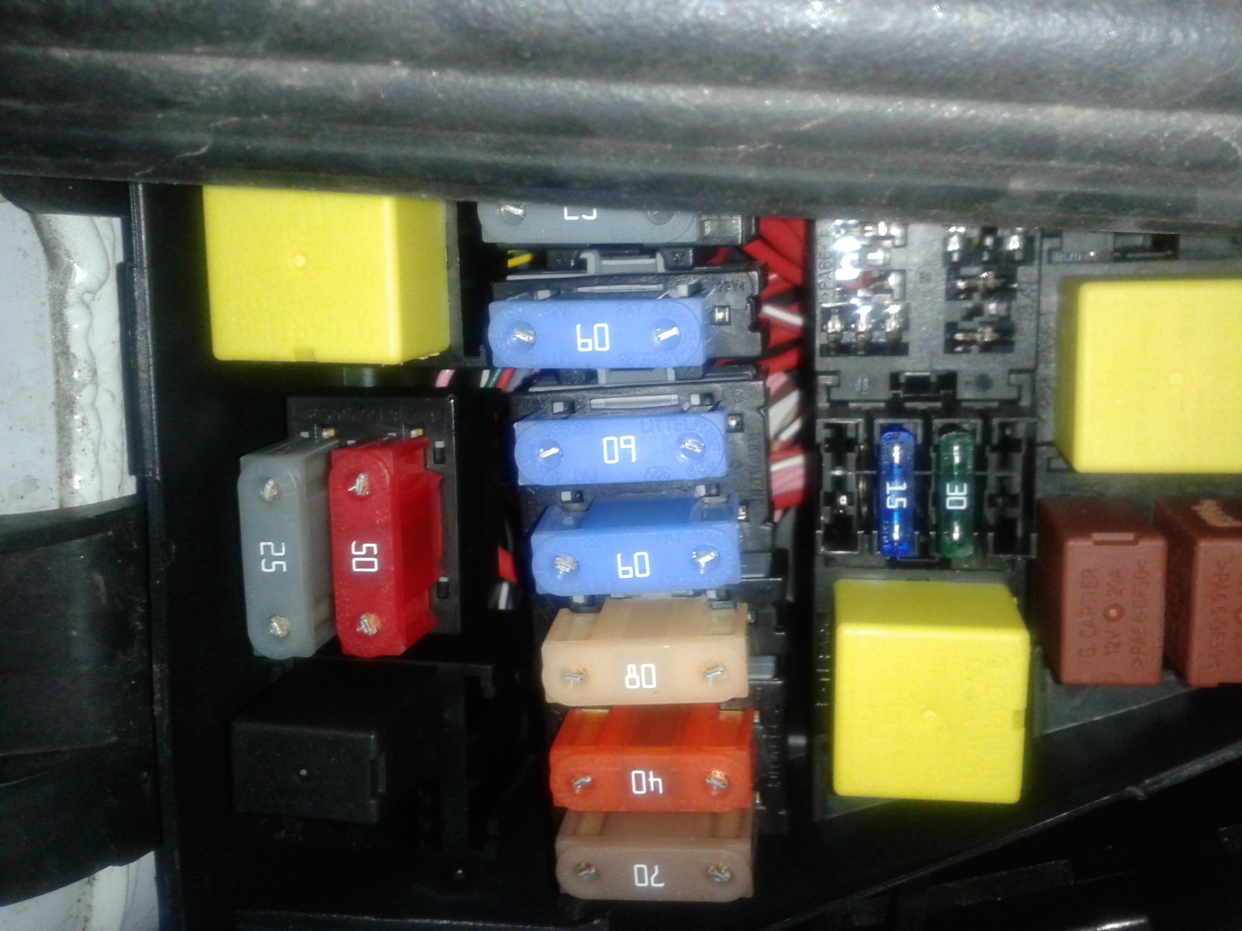

По умолчанию Re: Замок зажигания его отсутствие, последствие угона!
Нет реле стартера или так должно?

Саня 47, для дизеля см. 18-ю страницу.
Тип файла: pdf duster-предохранители (1).pdf (511.2 Кб, 547 просмотров)
