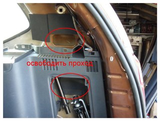

В задних крыльях есть вентиляционные клапаны, они могут быть заклеены, правый, емнип, видно за домкратом.
А по делу, радуйтесь, что машина герметична
, как в анекдоте, оставляют кошку в машине, у японцев, если кошка задохнулась, то машина герметична. У нас, если кошка в машине, то и у нас машина считается герметичной
ЗЫ, если открытые окна/двери позволяют нормально захлопывать двери, то дело не в регулировке замков.

, с открытыми окнами все отлично закрывается, поэтому дело не в замках и уплотнителе... а кто знает где эти отверстия точнее находятся?)
Одна там где домкрат лежит, вторая с противоположной стороны, но там без разборки не долезть..(есть конечно вариант крючечками с проволоки оторвать через дырки....)
Вот фото-правая сторона, с левой стороны заглушку можно снять через отверстие плафона багажника.
