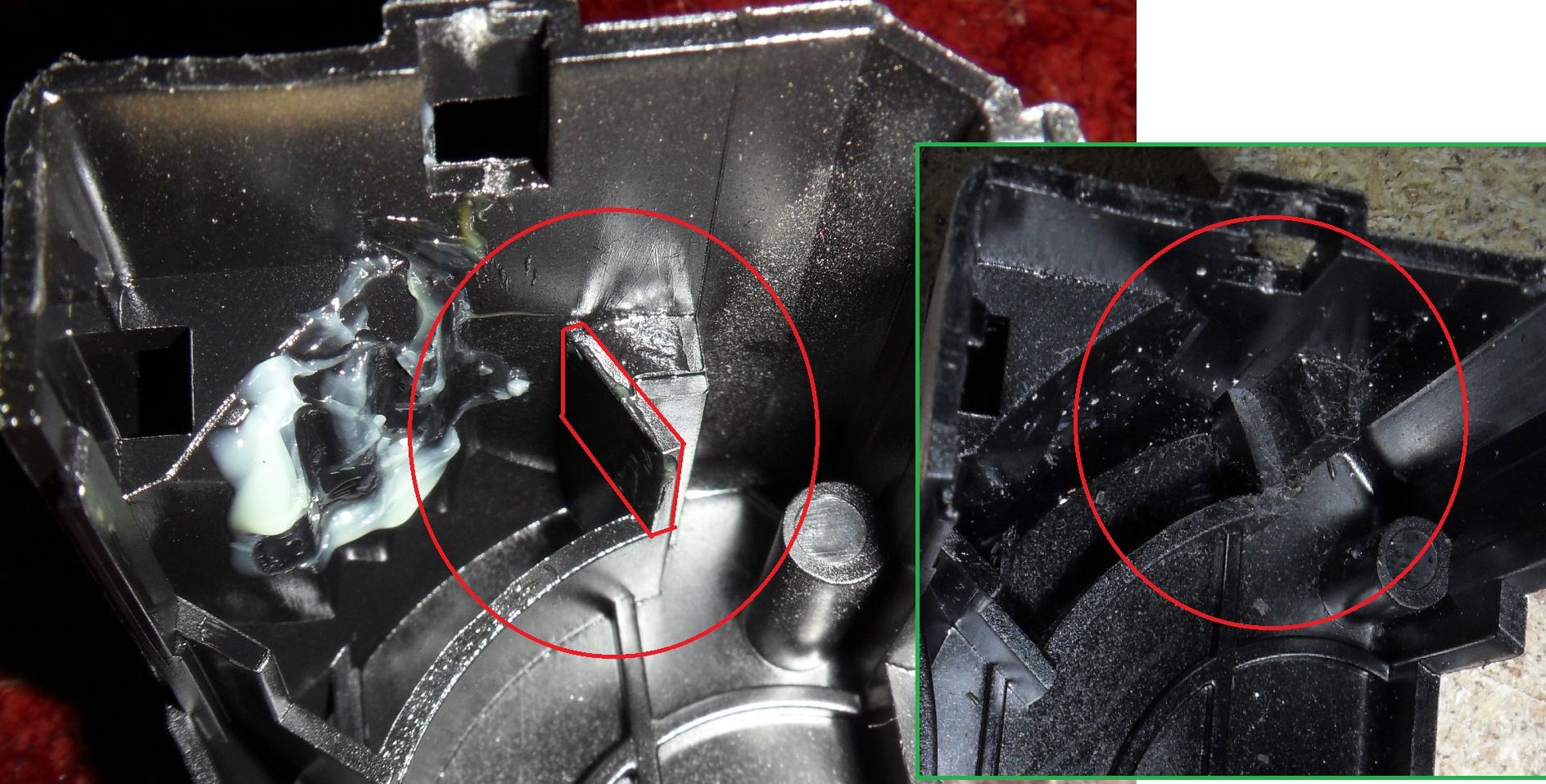

нас интересует стопор, в который упирается рычаг
срезаем стопор на ширину примерно 1 мм
Это самая трудоемкая часть операции. я резал на фрезерном, но это можно сделать и стамеской.
главное- никуда не спешить!!!

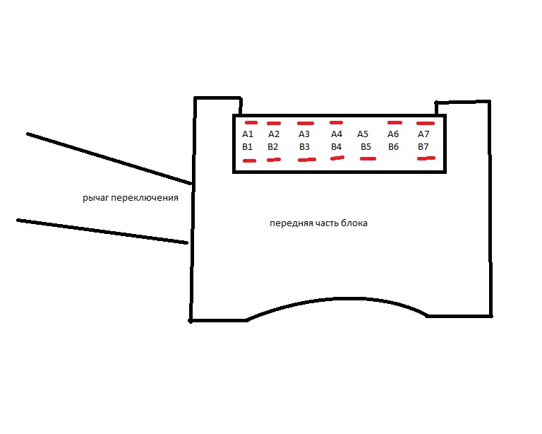

По распиновке разъема. Если держать рычаг контактной группой к себе, как показано на рисунке, то контакты расположены так.
Реле разместил на нижней крышке подрулевых переключателей.

Чего-то не получается из альбома картинку вставить..

крупным планом что надо отпилить

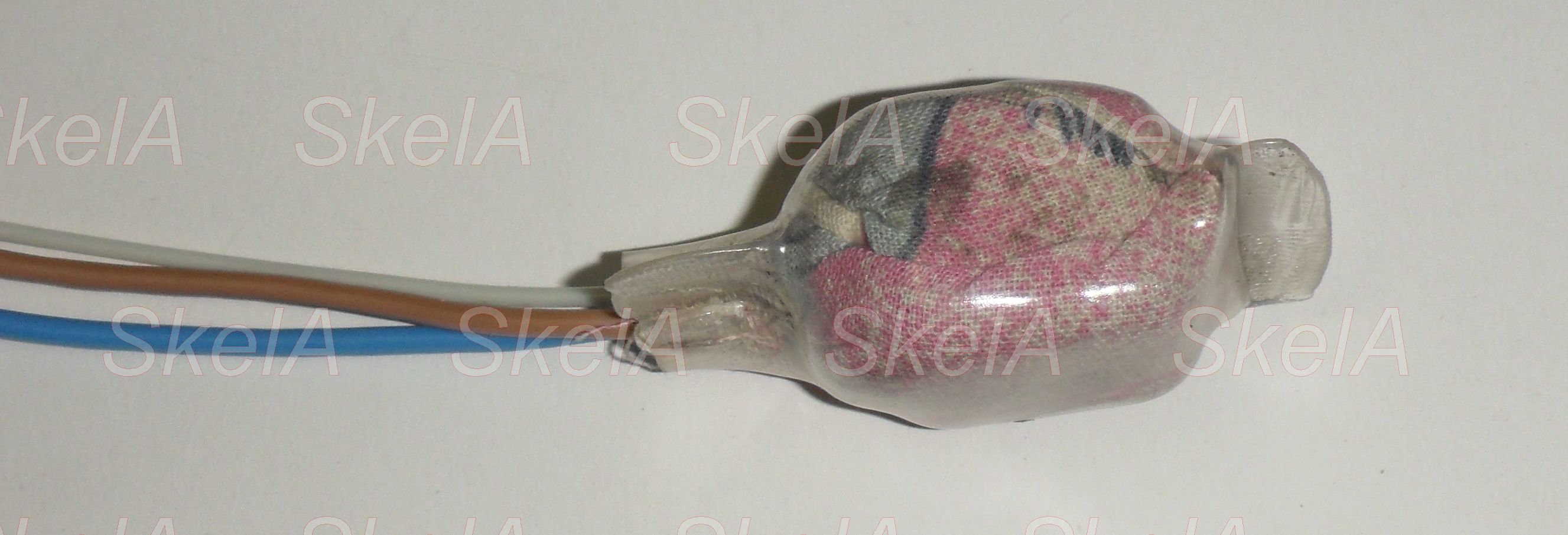

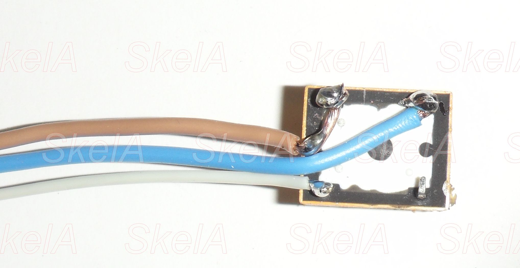

мой вариант реле.
реле смахнул со старой сигнализации, размер раза в 3 меньше чем стандартное автомобильное.
конечно такой вариант не всем подойдет,
но должны же быть у меня некоторые отличия от стандарта
немного шумоизоляции из кусочка ветоши.
как срабатывает почти не слышно.
