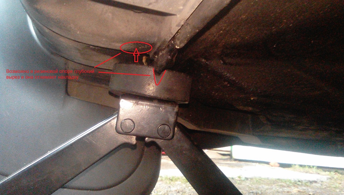

Может в опоре глубокий вырез?

Или толстая резина.

Или прокладка упирается и в ребро и в пластик, а домкрат между ними
Да-а-а... Смотрю на фото и сдается мне, что я делал все здорово не так....

Когда менял колёса - поднимал подкатным домкратом, тоже с какой-то из четырёх сторон "захрустело", увидел, что то ли сдвигается, то ли деформируется накладка пластиковая на пороге (вроде слева спереди). Опустил. Посмотрел внимательно - резиновая подушка домкрата слегка смещена наружу была, задевала накладку. Сместил внутрь - всё ок.
