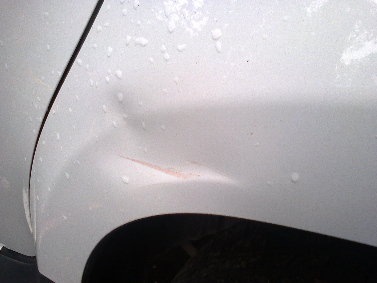

День добрый.Вчера днем (06.03.16) на машину упала сосулька.Вернее,целый массив льда - сполз с крыши третьего этажа,затем ударился о козырек над крыльцом первого этажа - раскололся на фрагменты,и вот один такой фрагмент,примерно с буханку хлеба,может чуть больше, упал на левое переднее крыло.Машина стояла как раз недалеко от крыльца,что довольно далеко от места падения льда.Не сообразил,что козырек крыльца может сыграть трамплином для сосулек.Правда погасил удар с третьего этажа,а так бы совсем оторвало крыло.Фото прилагается.
Встал вопрос о выправлении вмятины. Погуглил. Вырисовываются такие варианты:

Хотел бы спросить у знатоков (кто сталкивался с вытягиванием вмятин),что посоветуете?

Хотелось бы также услышать мнение о этой приблуде (Pops-A-Dent).
На ютубе смотрю - все просто и красиво получается.Да и не дорого.
А как в реале...

вот ещё сылка на запчасти.http://renault-largus.ru/search/?sea...днее+на+дастер. код 631008599R. 4990рупей или авторазборка.
в реальности этой приблудой только на видео красиво.если углы плоскости погнуты то приблуда не поможет.она хороша когда нет угловых заломов. а они у тебя есть и сильные.немного выравняеш но вмятина останется и кривизна по рёбрам.на первых порах будет не приятно на душе, а потом рукой махнёш.

Если краска не треснула, то может и возьмутся делать, надо предварительно показаться мастеру-повреждено ребро жесткости.

Думаю, его вполне можно отремонтировать, в те же 8000 уложитесь. Если новое покупать +
еще 6-7 тыр за покраску.

valery1389, а может надо к спецам,есть такие,выправляют без покраски.Что они скажут,может красить надо,может крыло менять.У меня коллега на работе к таким гонял,результатом доволен и ценой тоже.А на вид эта приблуда фигня,да и нужен опыт работы с металом.А так дело хозяйское.

Самостоятельно без окраски такой залом выправить до конца врядти удасться...
Замятость на 2-х рёбрах- на отбортовке арки и на 2-х рёбрах крыла сверху.... тут нужен демонтажъ крыла с поледующей правкой.....
Я бы выправил самодельной приблудой (контруктивно- переделаныйиз выдавливатиля герметика.... и ножки от оборудования... а на заломы- забить!!!!! прощще при продаже авто сделать скидку на данное крыло!

На капоте вытягивали ребро жесткости(сбивал куропатку), сделали за 4тыс и следов не осталось, работа заняла около 4 часов по времени....рекомендую обратиться.
Но уточняйте - есть ли сертификат на проведение работ или самоучка!!!

Заломы идеально не вытянуть(без шпакли), да и краска явно лопнула на верхней части.

Лучше обратится к специалистам , они метал чувствуют и знают куда ударить и чем тянуть.

Если краска не полопалась, то должны вытянуть без покраски. В Москве обойдется в 7-12 тыр, я думаю. В регионах минимум вдвое дешевле.
Если краска повреждена, рихтовать, шпатлевать и красить. В любом случае менять негнилое заводское железо я бы не стал.
Вот такое мне в Саратове вытянули без покраски за 2 тыр, следов никаких.

Надо мастеру показать, так тоже не все понятно по фото...... Видел вмятины значительнее, которые вытягивали без покраски "клюшками". Короче езжай к "дохтору" Мне лично "залом" вмятину на ребре багажника от трубы выправили даже не видно было

Приблуда №2 без полезна и даже иногда вредна. Лучше вытянуть, и желательно не в Москве (дорого).
