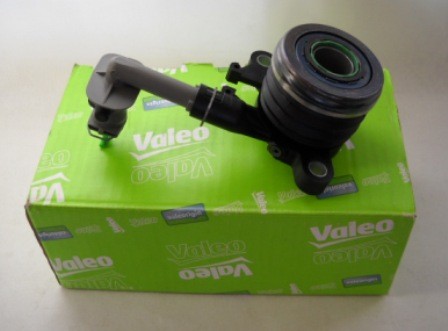

Собственно, а какое сцепление вы прокачать хотите? Оно же у нас сухое - тросик!

Однако нет.На Рено Дастер гидропривод сцепления.На нижеприведенном фото гидромуфта(выжимной подшипник с гидроприводом).А на Рено Логан действительно тросик сцепления.
Ок. Не знал. Спасибо за инфо! Даже специально посмотрел книгу по ремонту, так и есть!
