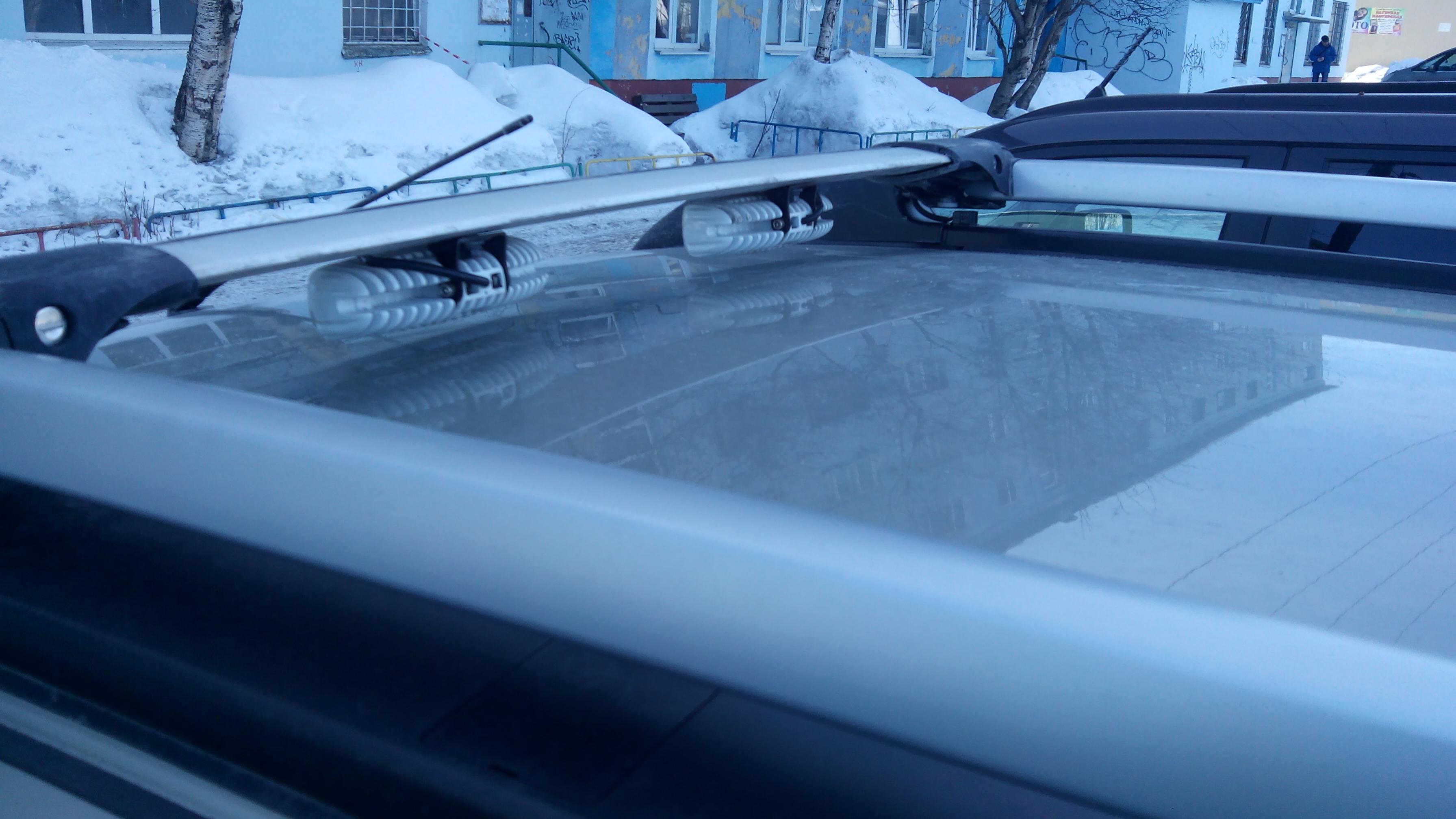

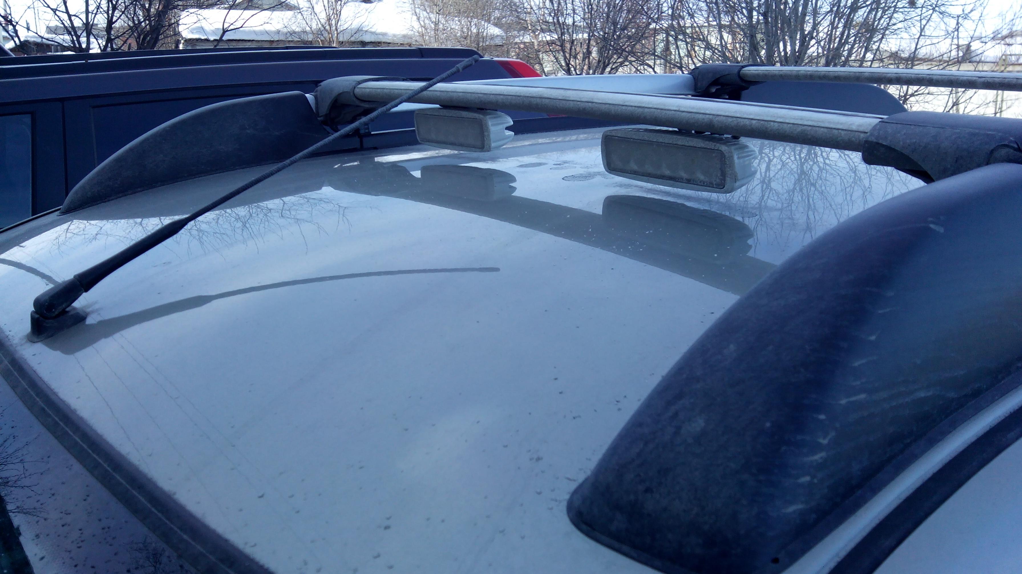

У меня установлена светодиодная балка под поперечиной багажника.
Засветки вообще нет! (Со стороны среза капота не видно балку)
Демонтировать - смонтировать 2-3 минуты, если знать как.
P.S. "Теоретики" - не забываем, - это ваши потенциальные клиенты, которых вы можете потерять/приобрести.

Блок управления установлен под жабо в районе привода щёток под щитком.
К нему провод от фары дальнего света и питание от блока реле под капотом (+ при включении зажигания). И + силовой от аккума для фар.
От рейлинга "-" с болта рейлинга, "+" уже от блока радиоканала:
https://ru.aliexpress.com/item/New-A...608.0.0.0zZxKZ
Через водоотлив под решётку жабо. На фото разъём WAGO 2, флажковый и ввод "+" кабель люстры, - проложен внутри дуги багажника
Режимы:
Кнопка А совместно с дальним включить/выключить
Кнопка В принудительное включение/выключение
Выключение зажигания сбрасывает все режимы в исходное состояние. От аккумулятора полностью обесточена, потребления нет.
Брелок на скотч ЗМ слева, на торпеду, около рычага фар головного света. Шторка закрывает кнопки от случайного нажатия.
Т.е. весь монтаж вне салона. Управление по радиоканалу.
Планирую заменить эти на балку,https://ru.aliexpress.com/item/13-21...999.289.x1NkFh , возможно сделаю её пересвет на 3000-3500K, можно мощность добавить, балка легко разбирается. Под установленным боксом, вообще не видно со стороны.

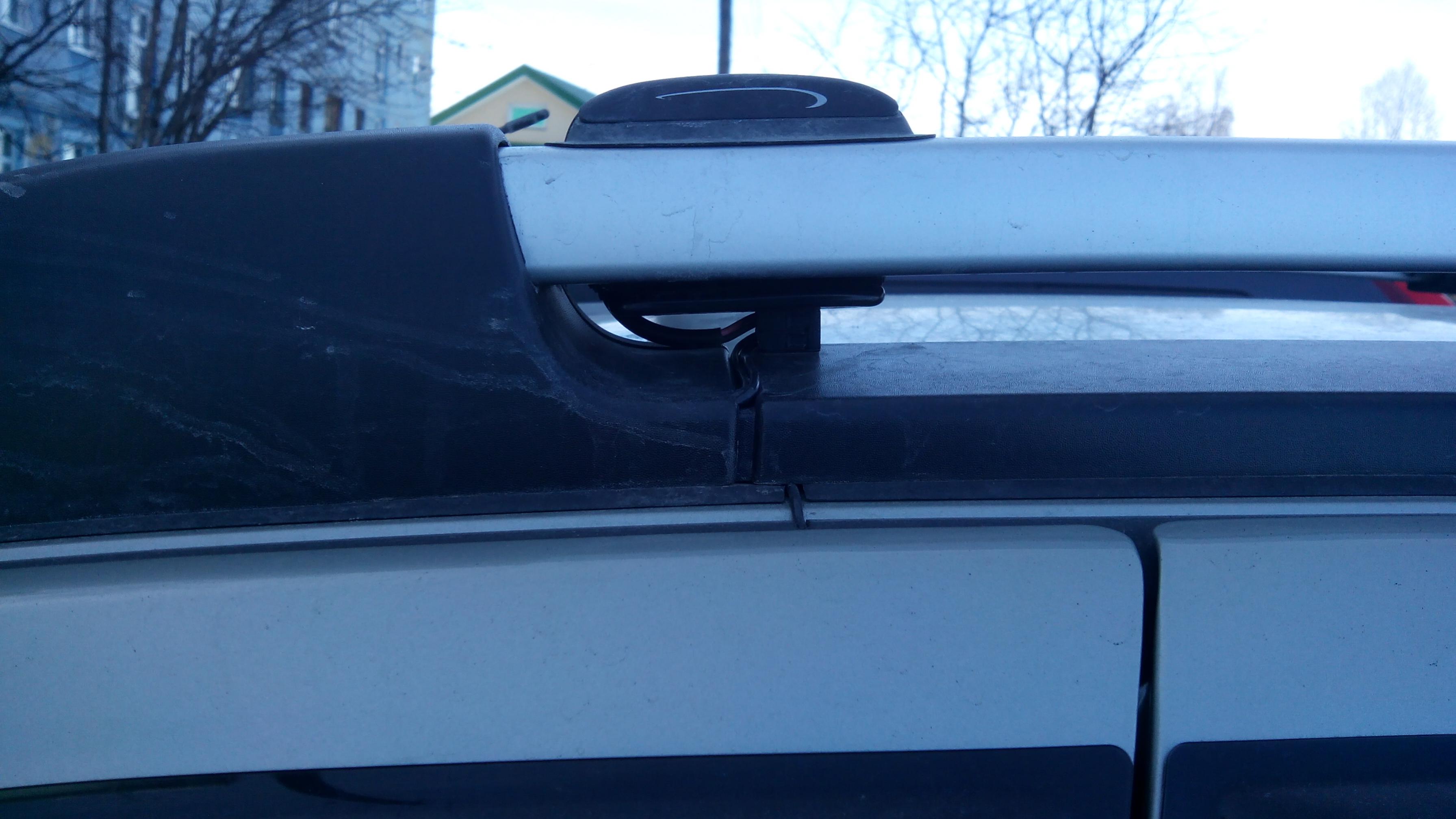

Крепление фонаря к поперечине винтами М6 на установленной спец. заклёпочником вытяжных гайках М6

Whispbar ProRack S44 у меня, от себя добавлю, что под лапки с низу надо подложить кабель резиновый КГ 10-12мм диаметра, или будет, как вы сказали враспор стоять!!!, а не сжимать наш дурацкий рейлинг)) В идеале круг, эллипс должен быть по сечению.
Брал тут:http://es-auto.ru/trunks/1294/6831.php
Но лучше, конечно, Thule WingBar Edge 9582 (Фаза1), с обхватом прорезиненной полосой! (он повыше на 1,5 см от крыши, влезут любые, даже двойные балки)
