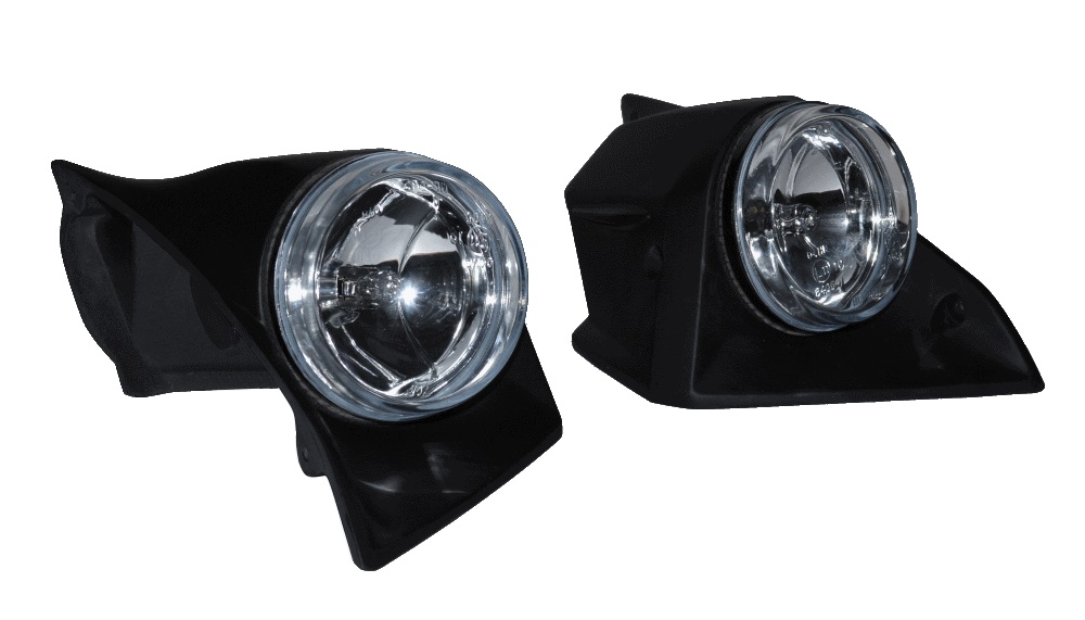

Предлагаем Вашему вниманию разработанный нами специально для RENAULT DUSTER комплект фонарей дополнительного внедорожного освещения.

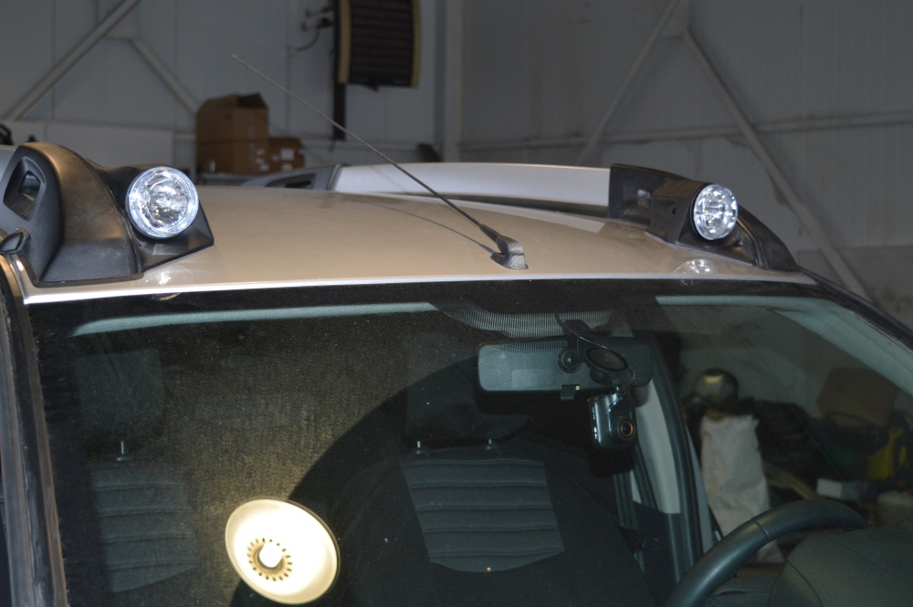

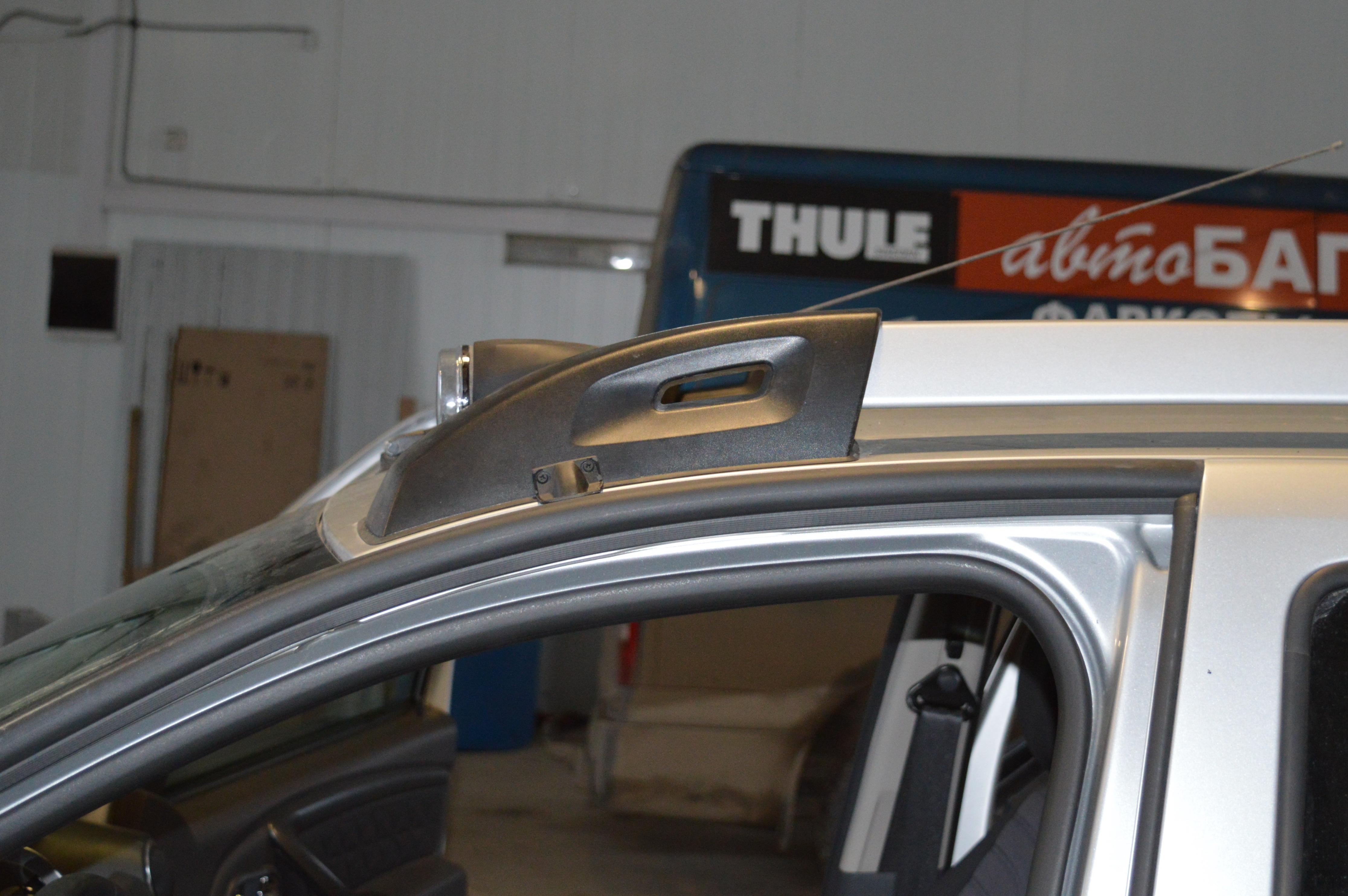

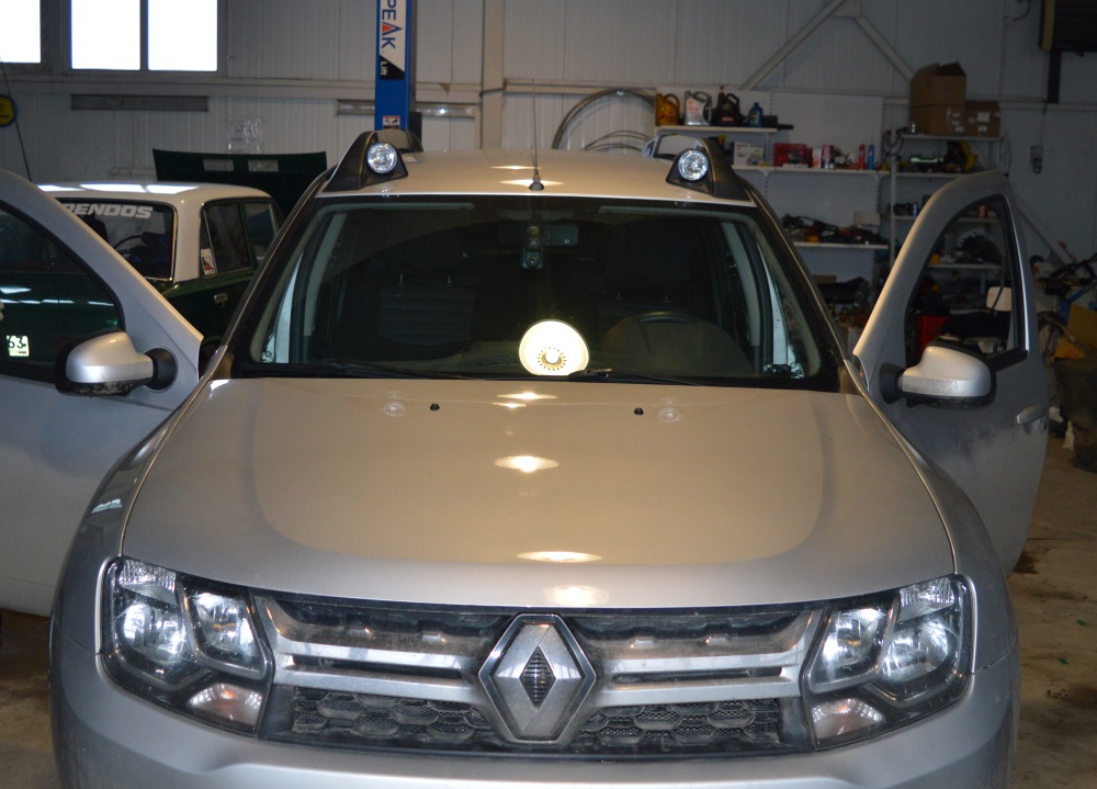

Дополнительное освещение OFF ROAD для RENAULT DUSTER представляет из себя модули дальнего света, интегрированные в специальные корпуса из передового материала — полиуретана. Корпуса спроектированы с привлечением специалистов дизайн-студии, специализирующихся на автомобильной тематике. Они плотно прилегают к внутренним поверхностям передних заглушек рейлингов с одной стороны, и плоскости крыши с другой, и образуют с заглушками, как бы, единую деталь.

Фонари дополнительного освещения ориентированы на 3 градуса в сторону, каждый в свою, относительно продольной оси автомобиля. Таким образом, совместно с включенным штатным светом машины, образуется широкий сектор освещения перед водителем. Во время тестовых испытаний на загородной лесной дороге, у меня было стойкое ощущение, что мы едем по хорошо освещенному городскому шоссе.

В качестве источника света в фонарях доп. освещения могут использоваться, как галогенные, так и ксеноновые лампы. При этом яркость света 55- ватной галогенной лампы составляет 1550 Лм, а 35-ватная ксеноновая лампа выдает до 3200 Лм. К тому же спектр, ксеноновой лампы гораздо лучше работает во время падающих с неба дождя или снега. Ксеноновый свет, как бы просвечивает сквозь атмосферные осадки, в то время, как галоген отражается от капель дождя и снежных кристаллов, образуя сплошную стену.
Однако цена ксенона существенно выше, так что если использование дополнительного света на Вашем RENAULT DUSTER будет не частым, может быть стоит выбрать более бюджетный вариант. К тому же галоген, ни смотря ни на что, светит весьма достойно, и излучает тот же спектр света, что и штатная оптика, а ксенон дает некоторый диссонанс и отсвечивает от снега голубоватыми пятнами на фоне желтоватого штатного света.

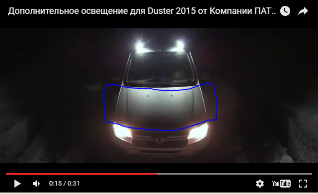

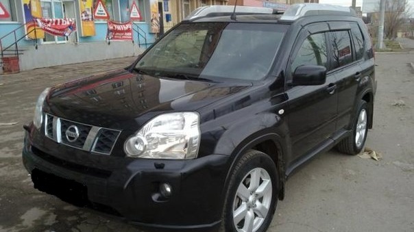

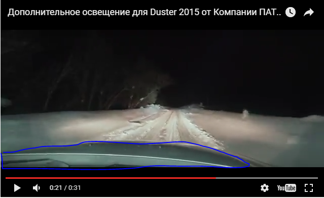

Выделил синеньким, куда свет от "люстры" попадать не должен вообще.

Из опыта использования автомобилей на бездоре... и установки дополнительной оптики на автомобиль...
Вобщем если не умничать, то блики на капоте- в условиях к примеру движения по степи изрядно снижают дальность видимости. Тут просто игра на контрасте: Самая яркая ближняя точка получается у Вас - задняя кромка капота, которая засвечивается оптикой. Когда отсутствуют иные источники света- кроме фар авто... для увеличения дальности видимости мне приходилось даже (не надастере я тогда ездил) приглушать яркость панели приборов...
А здесь ярко бликующий капот плюс светящаяся кромка....

Ай малацца- аппередилллл!!!!!!

Это рассеянный свет, который не мешает обзору и не создает бликов, поскольку источник света исходит в направлении от Вас.

Здесь ключевое слово "блики". Блики образуются, когда свет отражается от блестящей поверхности Вам в глаза. В нашем случае свет исходит со стороны наблюдателя. Никаких бликов не образуется.
Откуда же такие сведения? Вы же не душе Шарко говорите!!!!???
Переречитайте:
http://www.dusterclubs.ru/vb/attachm...1&d=1490703424
Свет к сожалению... даже если он направлен отВас.... отражается к Вас.

Мы тестируем этом этот комплект на автомобиле уже полтора месяца. Испытан в различных условиях бездорожья. Никаких нареканий по обзорности или засвету нет.
Вот блин... капот сделан из крашеного металла.... краска в той или иной степени отражает свет....
Вам пишут люди из личного опыта.... колхозившие оптику частным порядком на собственных авто, оборудованных экспедиционниками....
Если Вы хотите сделать имиджевую вещщ- то это Вам удалось!!!! смотрица круто... и подсветить шашлычную поляну очень даже супер изделие.... а вот чтобы это реально начало работать на бездоре- свет надо поднимать выше и отводить за кромку Лобовика....

По засветке - все верно, светло должно быть где-то через метр после капота.
