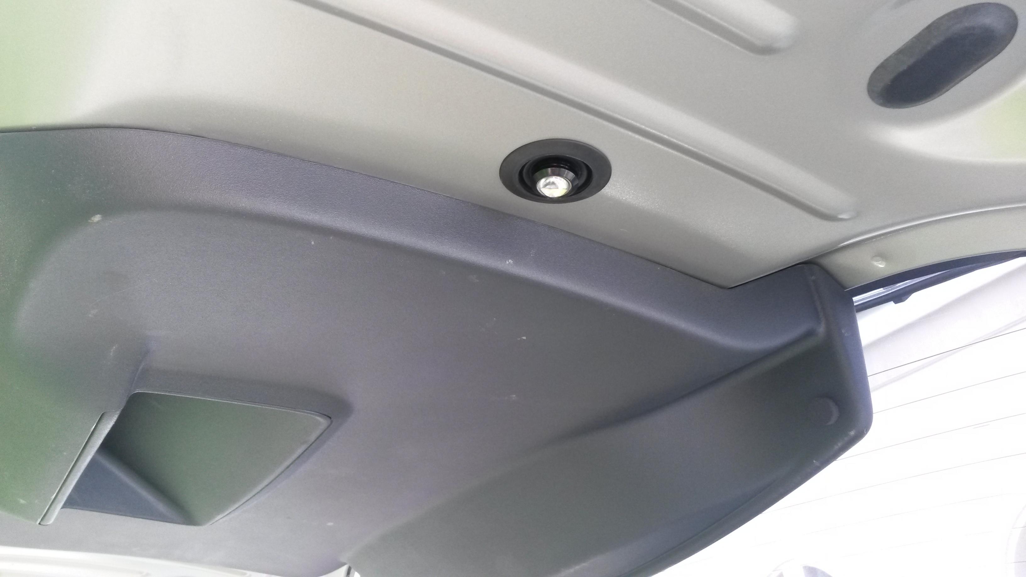

Всем привет, частенько при дальних поездках, с наступлением темноты, становится проблема остановиться где удобно и отдохнуть, поесть при свете. Поэтому пришла мне идея установить в 5-ю дверь, в районе ручки для закрытия светодиодик на 10 Ватт.
Как-то так, мне нравится.

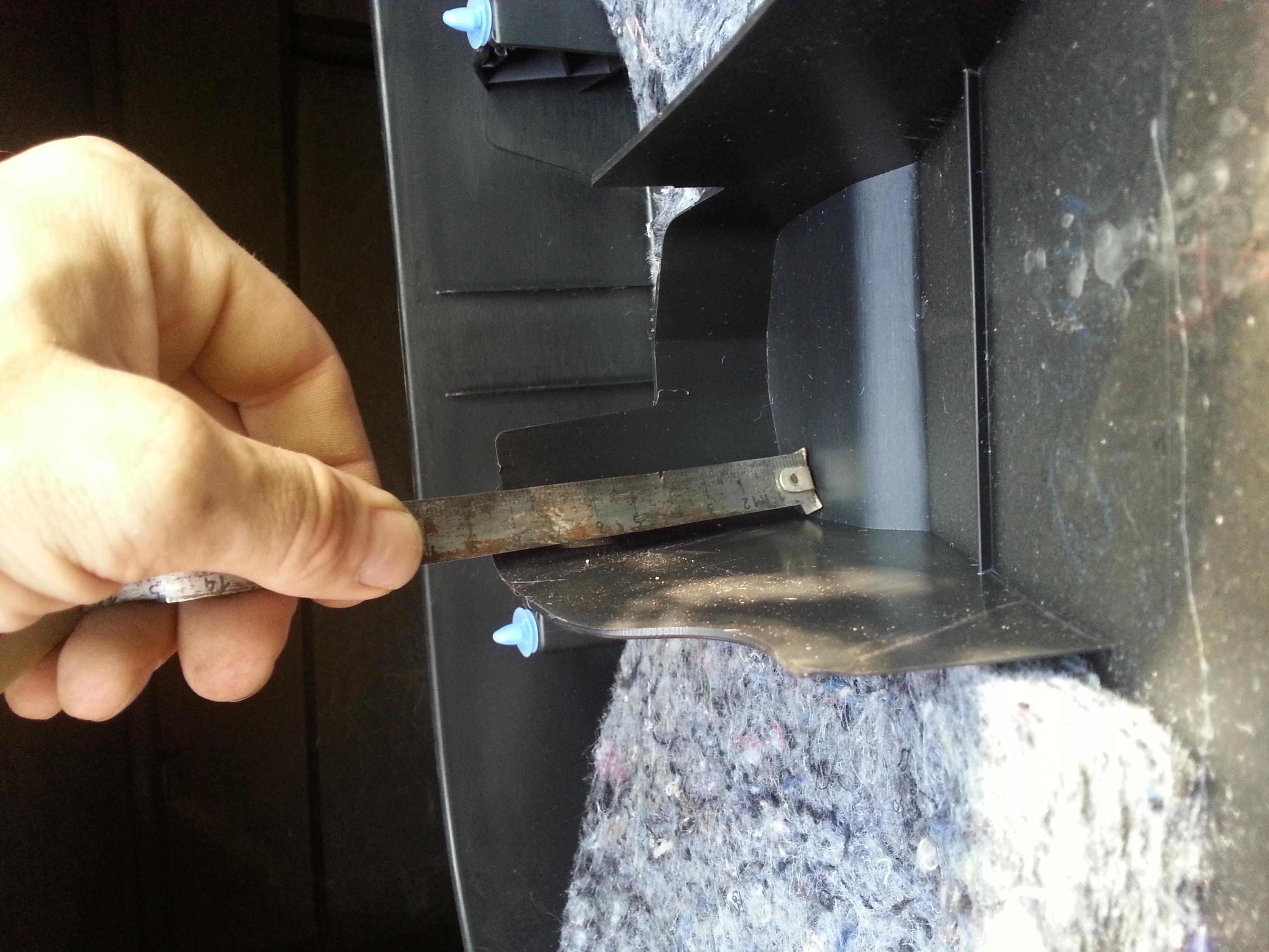

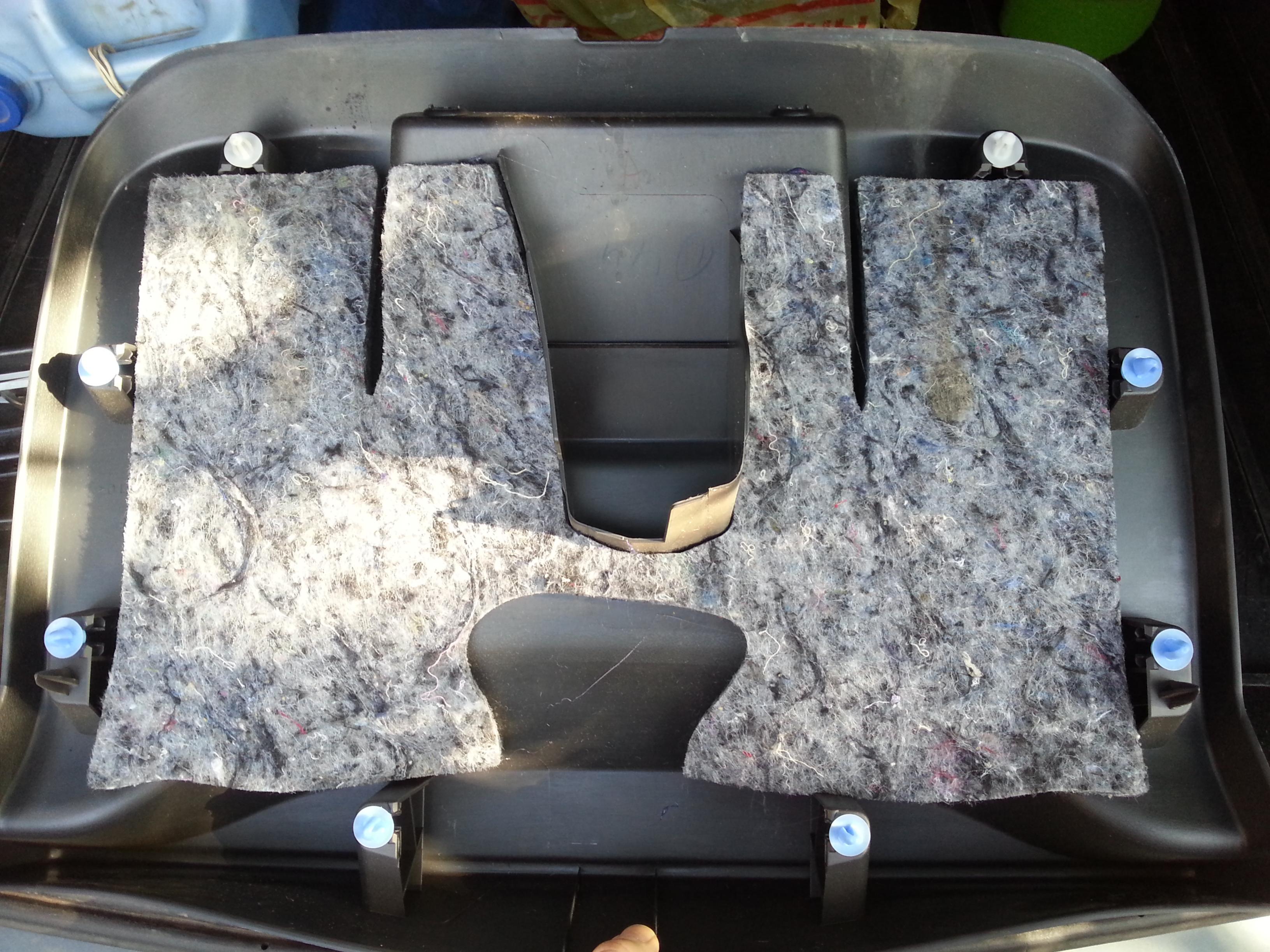

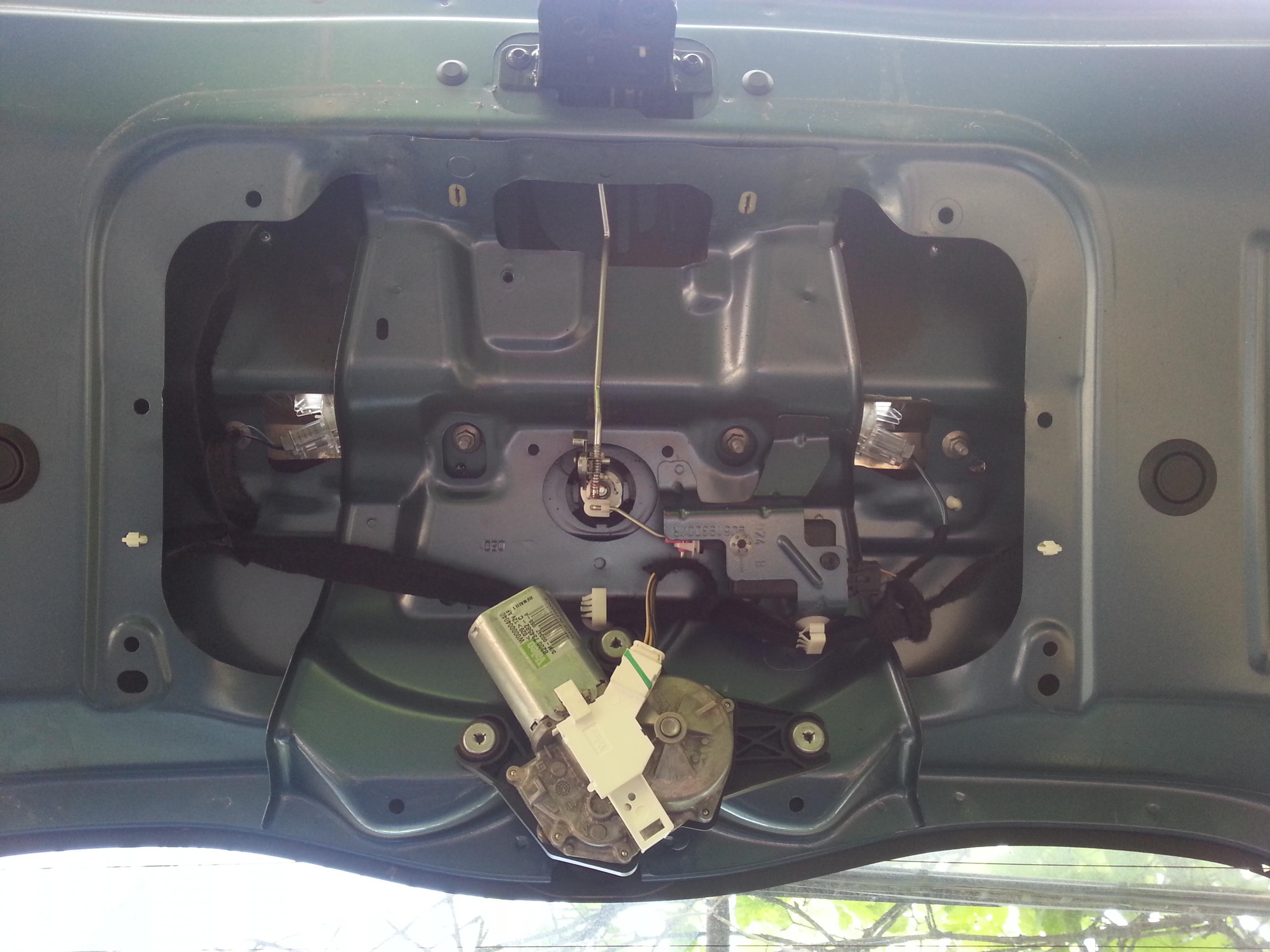

Снял пластиковую обшивку. 2 Самореза внутри углубления для руки, а сотальное защёлки, просто дёргаем сильнее вниз (двернь открыта), начинать лучше со стороны стекла, там есть за что ухватиться.

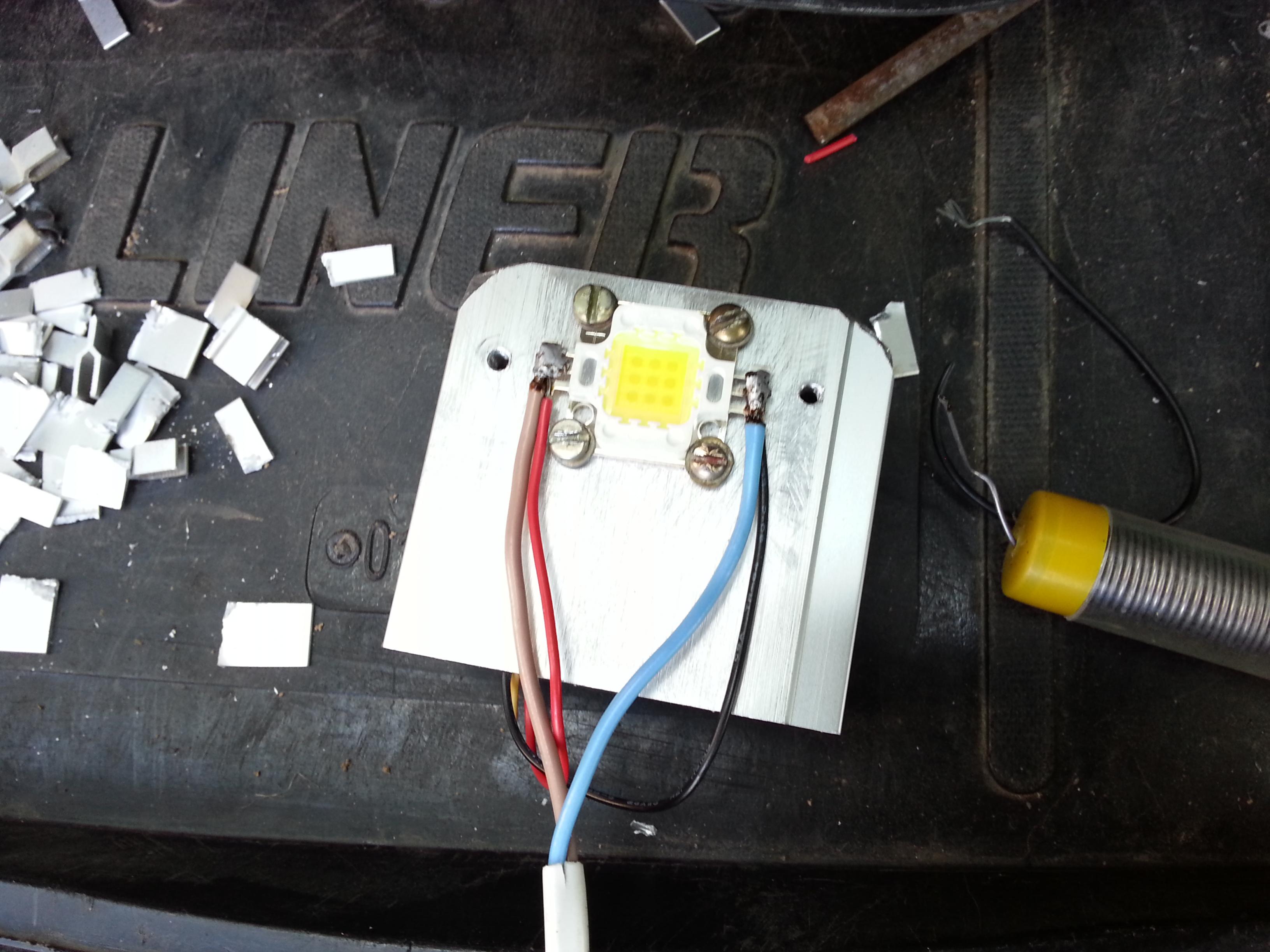

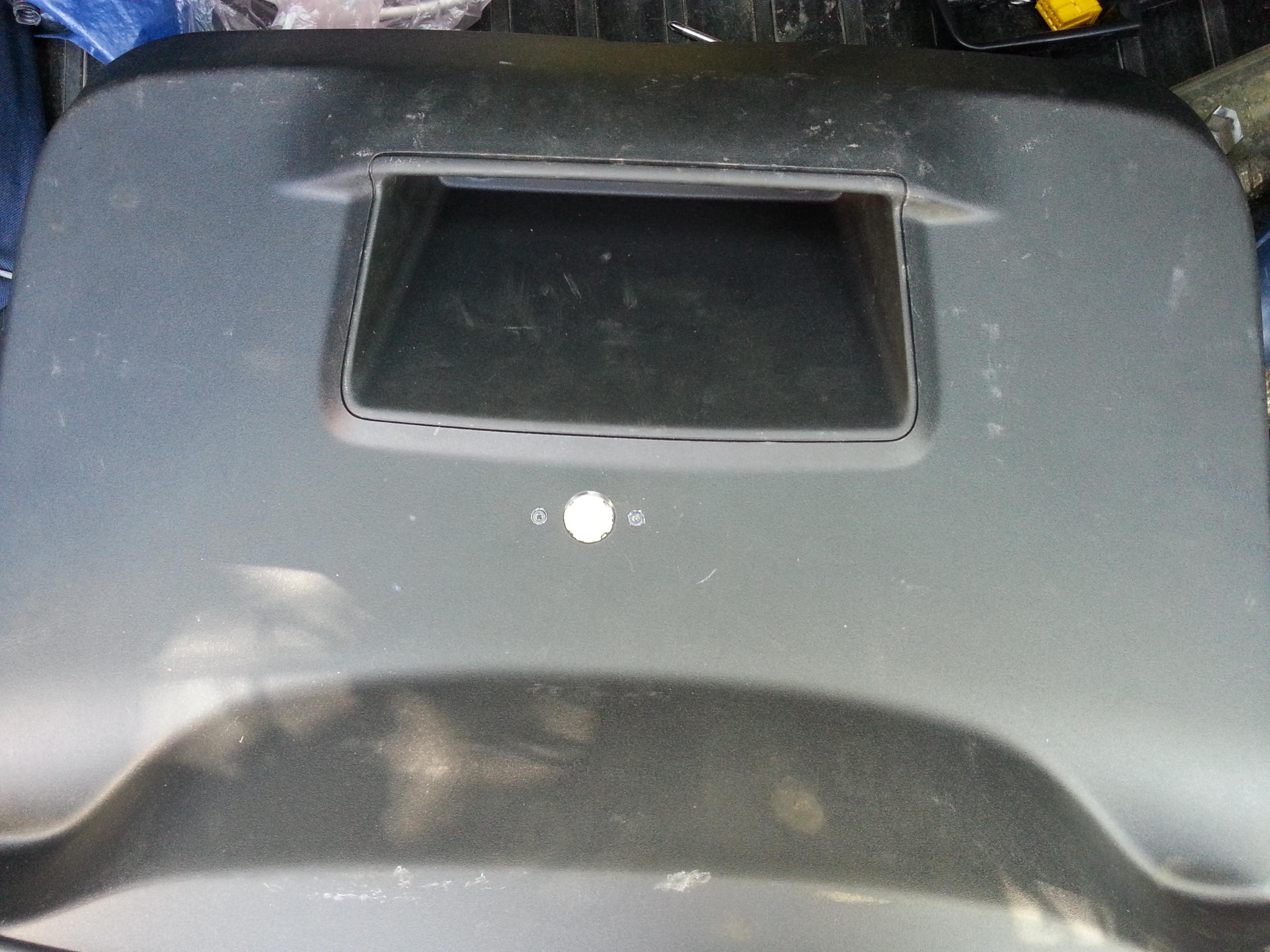

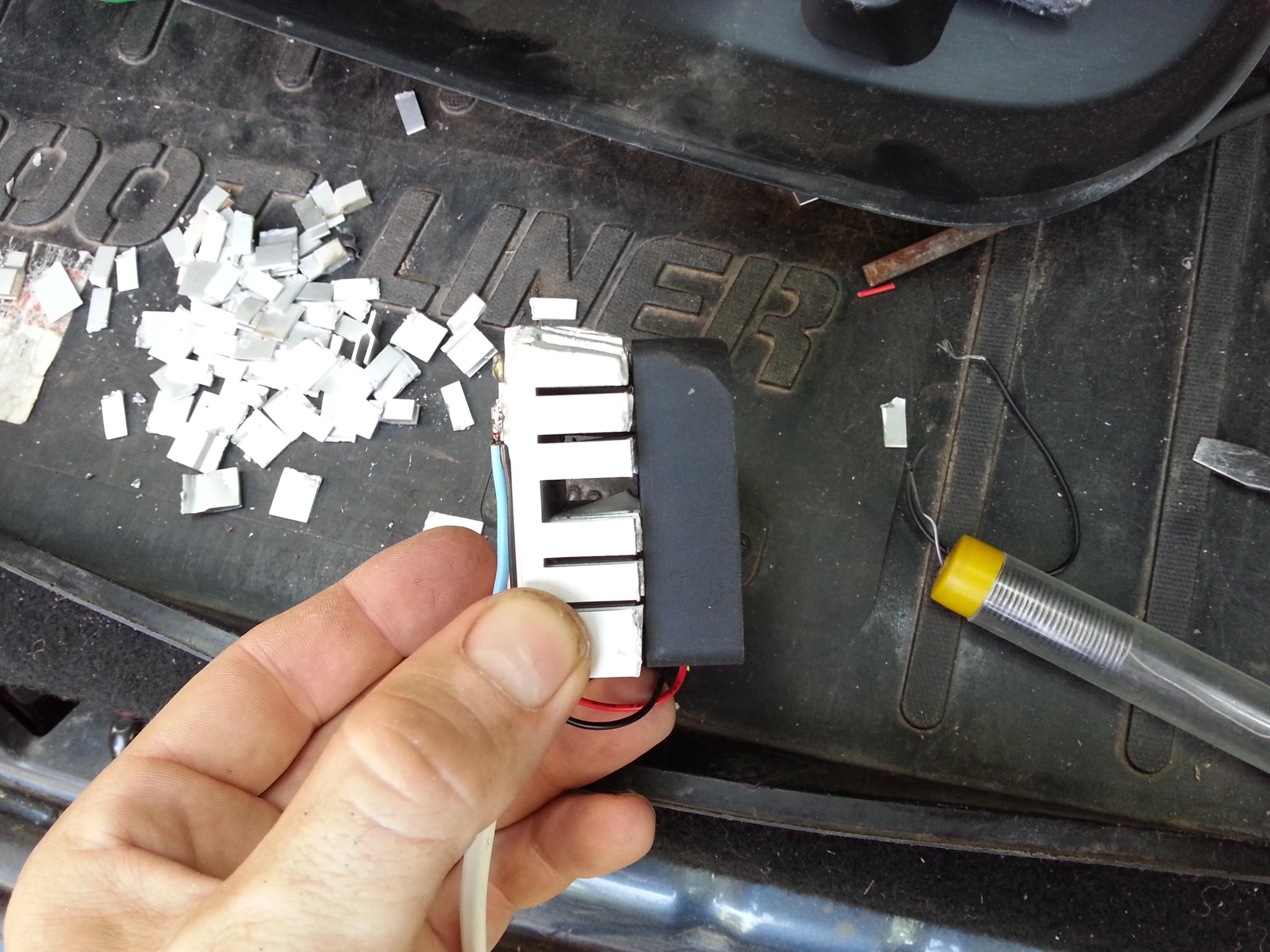

Светодиод решил устаналвивать на радиатор проца (от компа) с вентилятором. Замерил свободную высоту от механизма закрытия двери до пластиковой облицовки, получилось 35 мм. Радиатор пришлось смальца покусать, так как делал всё на даче, кроме кусачек и наждака ничего нету.
И так кусаем по высоте ребра охлаждения и наждаком обтачиваем углы.

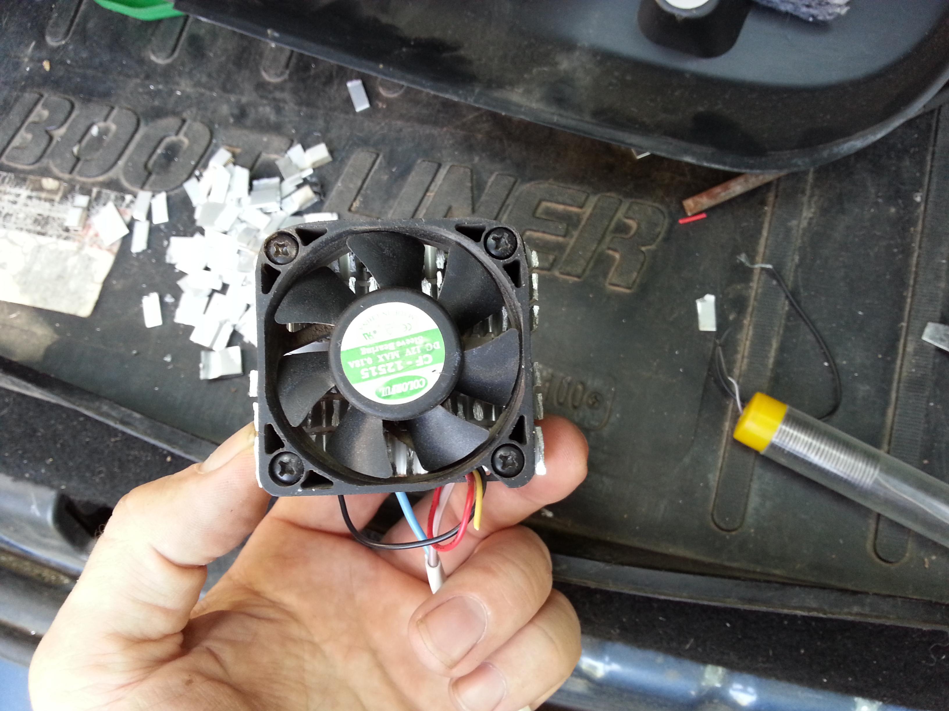

В итоге высота оказалась 38 мм и вентилятор стопорится тягой от личинки замка до замка вдери, поэтому буду снимать и болгаркой в гараже снимать ещё 5 мм, а пока вентилятор открутил и положил рядом, так как все запаяно уже.

Испытания показали большую яркость освещения. В багажнике планирую установить дополнительный прикуриватель, от него будет запитываться подсветка через свой выключатель.....
Продолжение следует.....

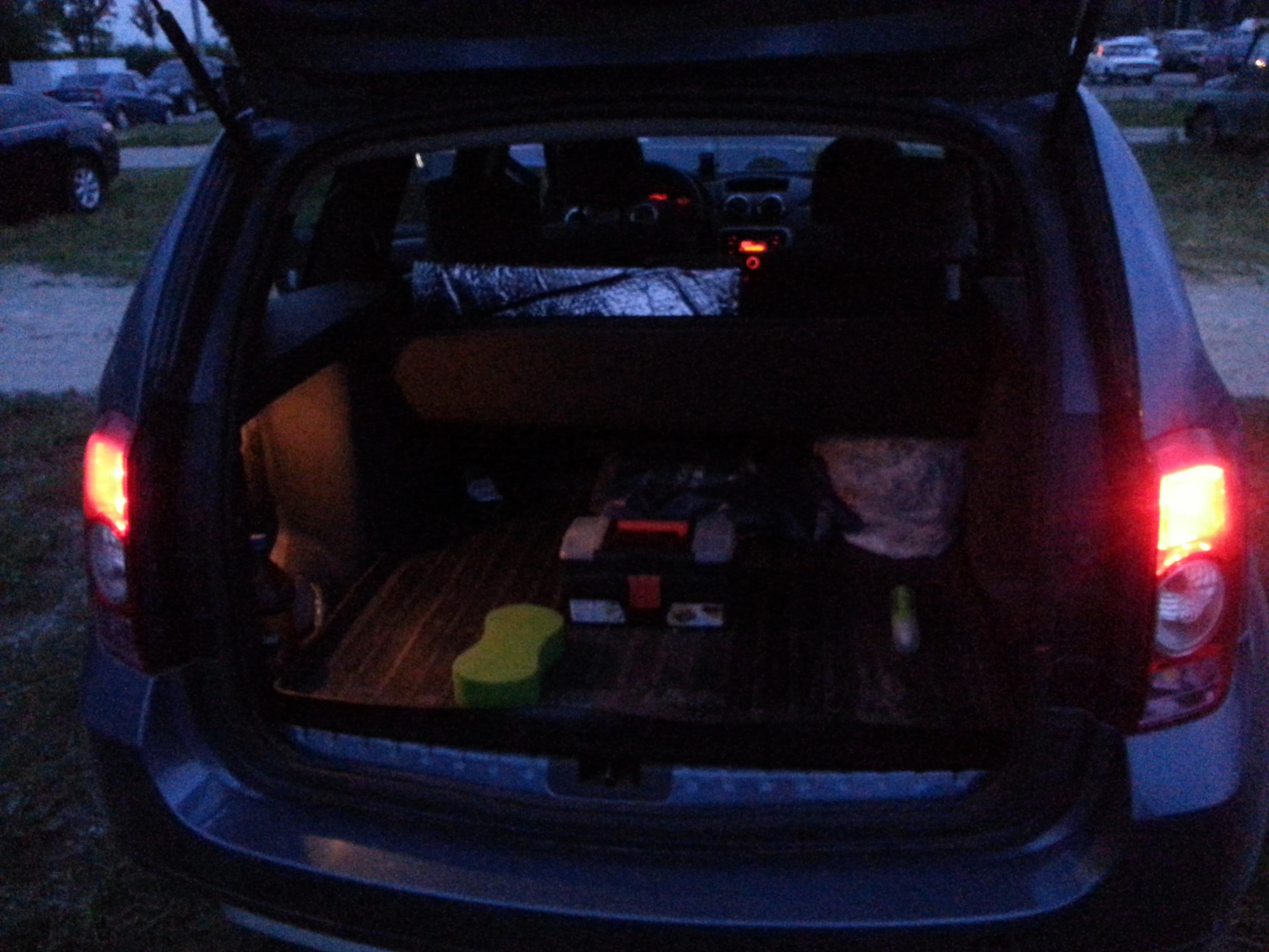

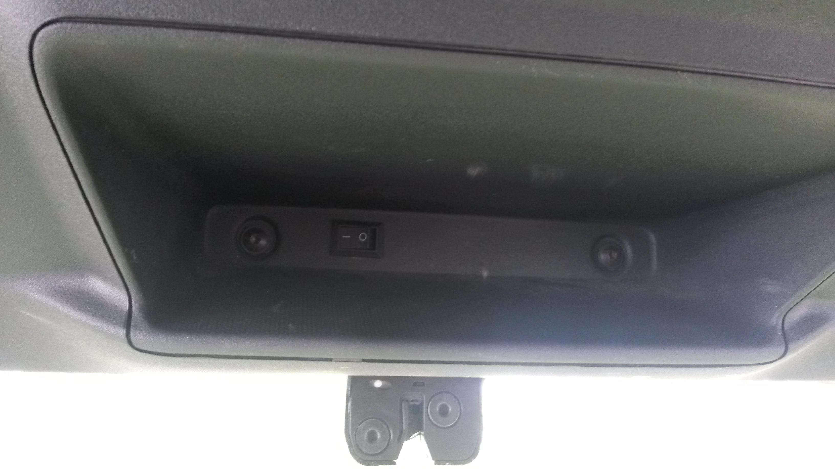

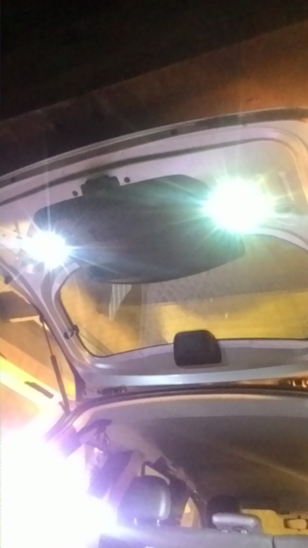

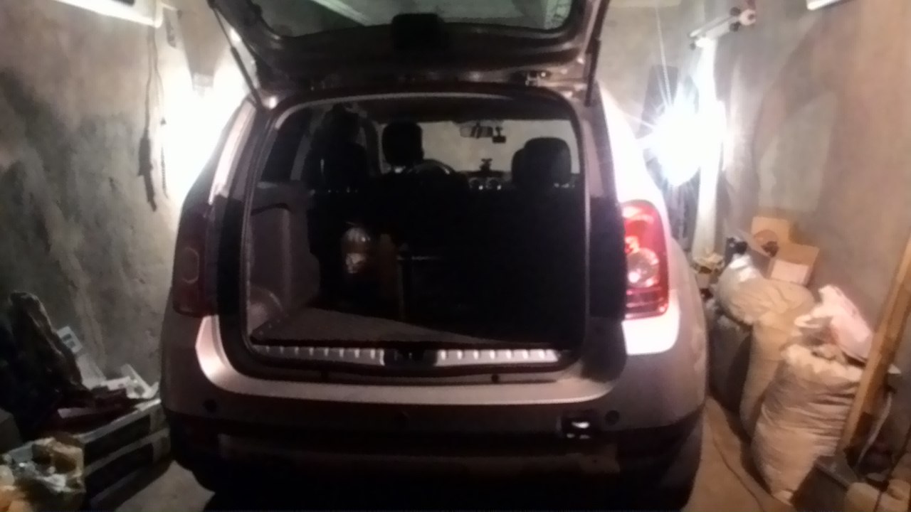

Суровый подход... Я поступил проще: 2х3W светодиода с Али в резиновые заглушки и выключатель от компьютерного БП.
На фото плохо видно яркость, но в темноте света более чем достаточно.

Леплю из того что есть, а вот за идею куда выключатель спрятать спасибо.

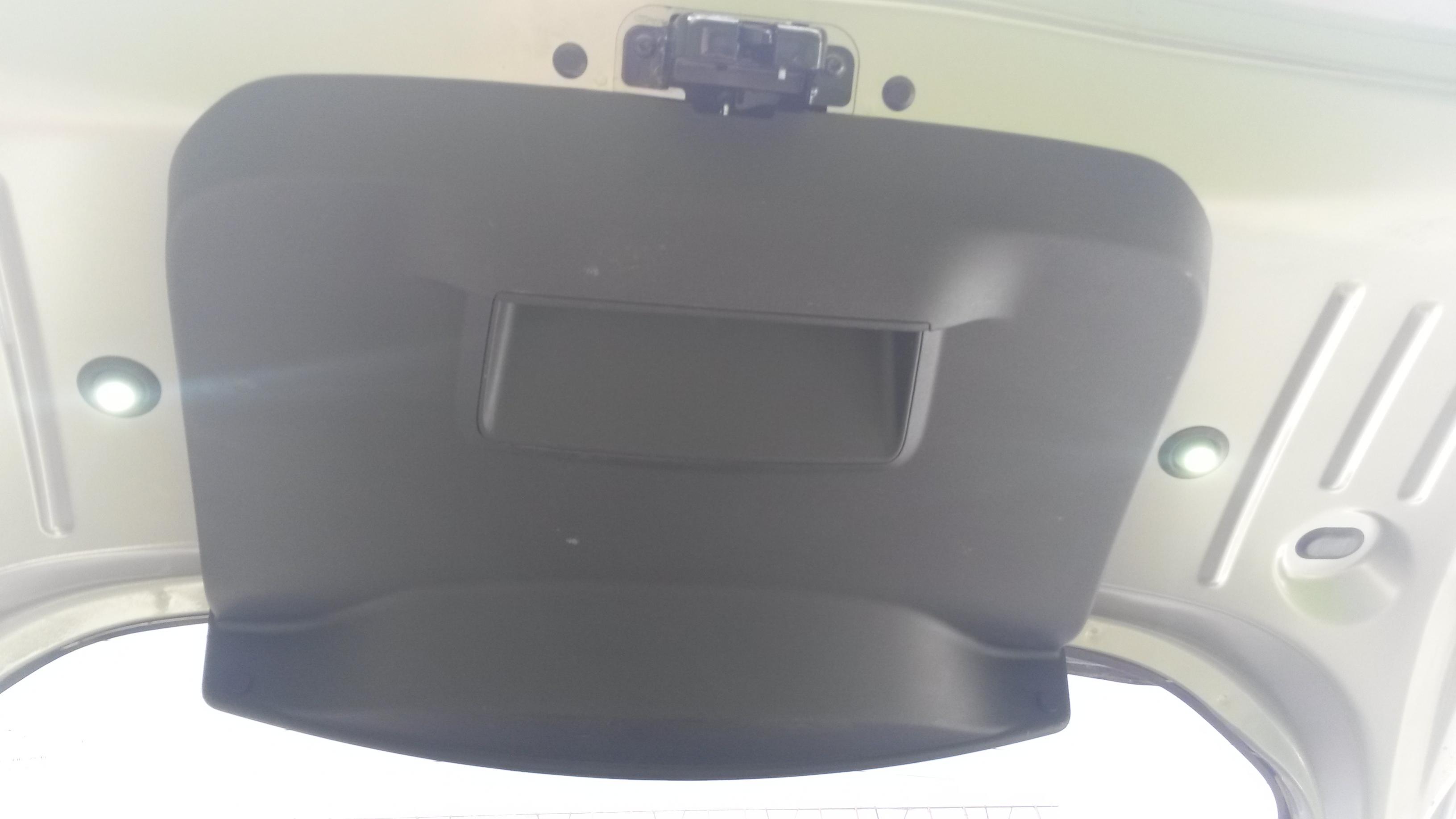

Ну вот работы подошли к концу. Ждём прихода прикуривателей и будет полный комплект.

Я протянул провод 4 квадрата на задний прикуриватель и от него на дверь, напряжение на прикуривателе всегда, независимо от ключа зажигания.

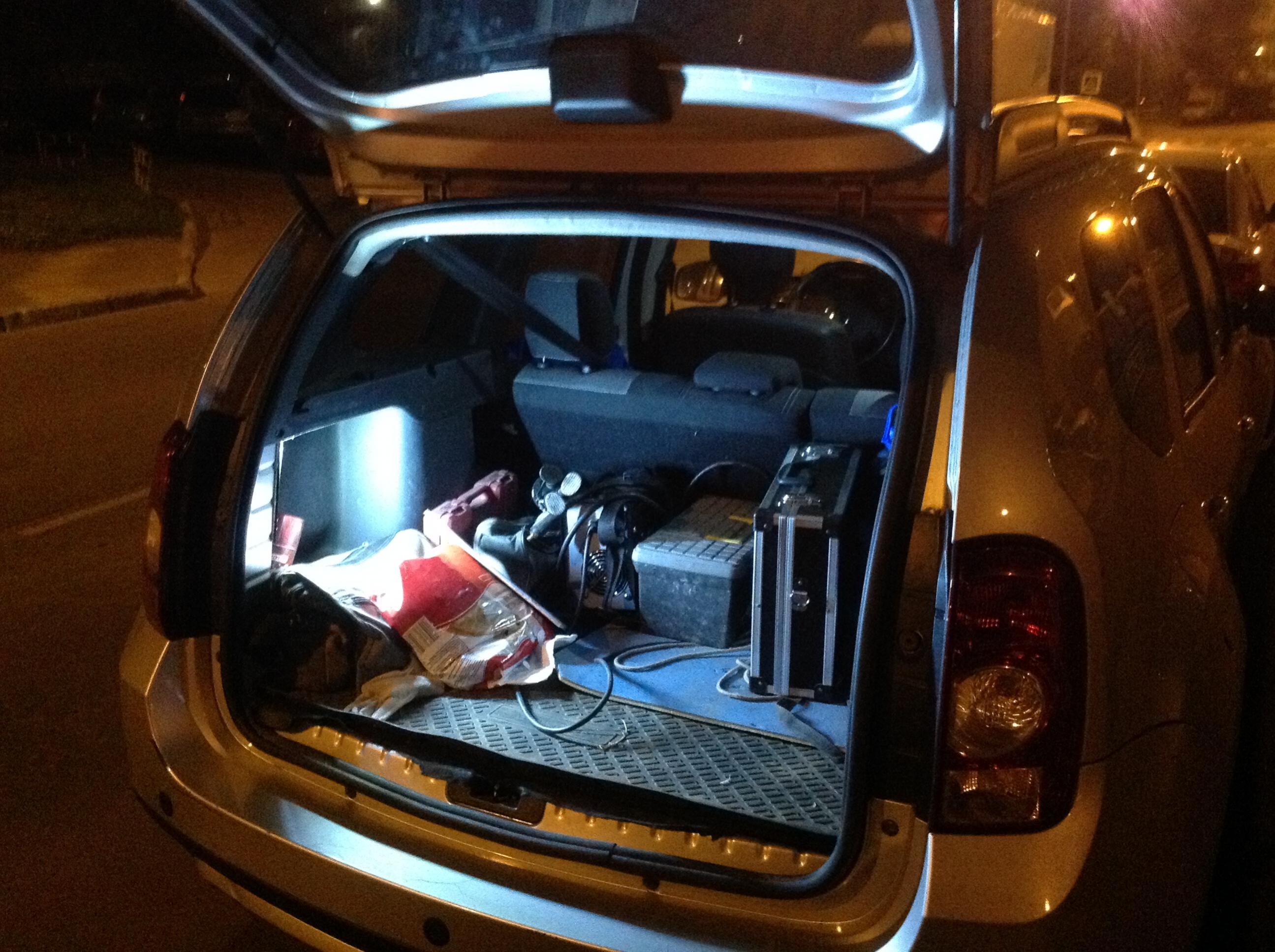

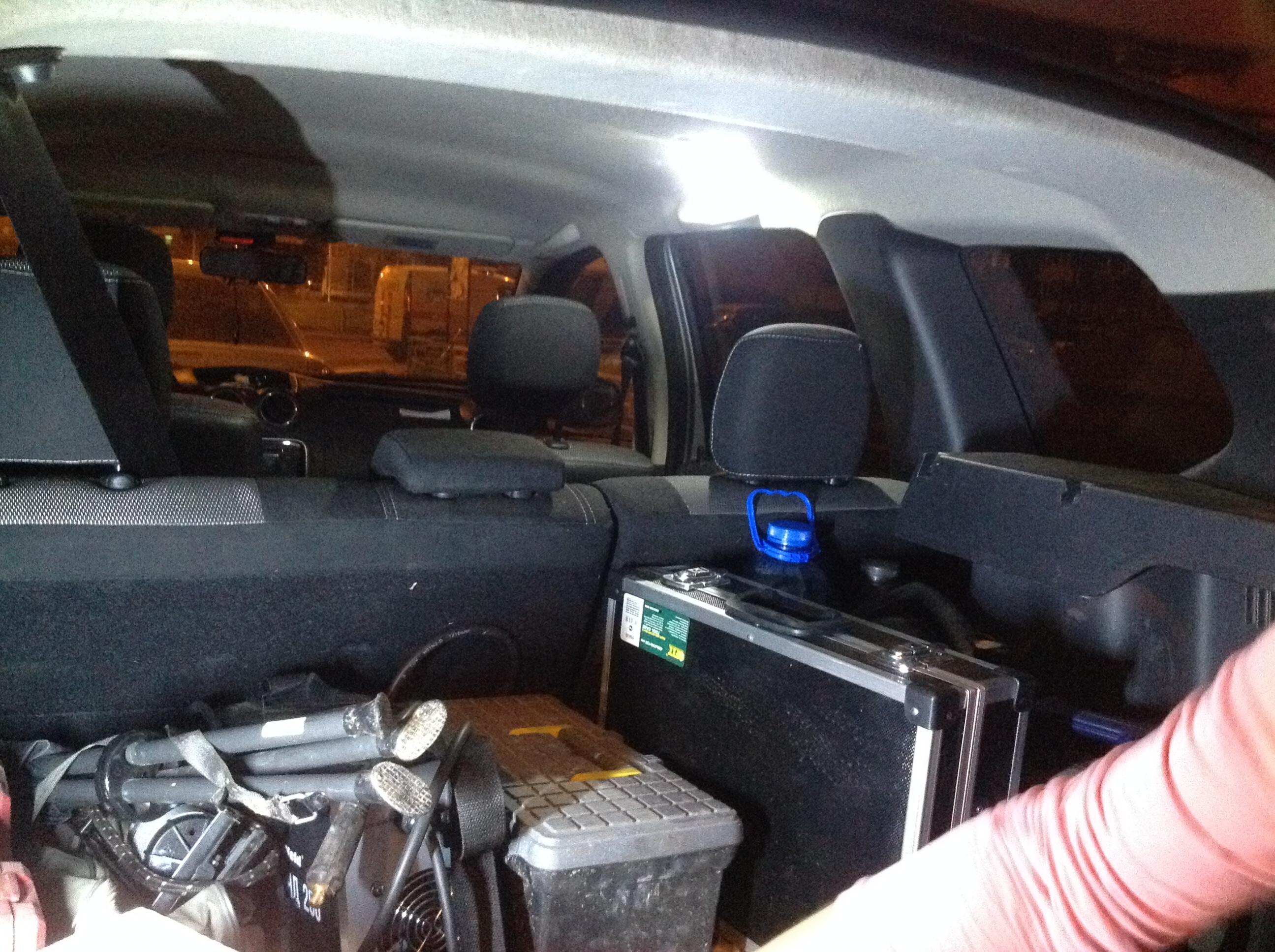

я тупо наклеил фонарь на заднюю стойку и подключил вместо штатного

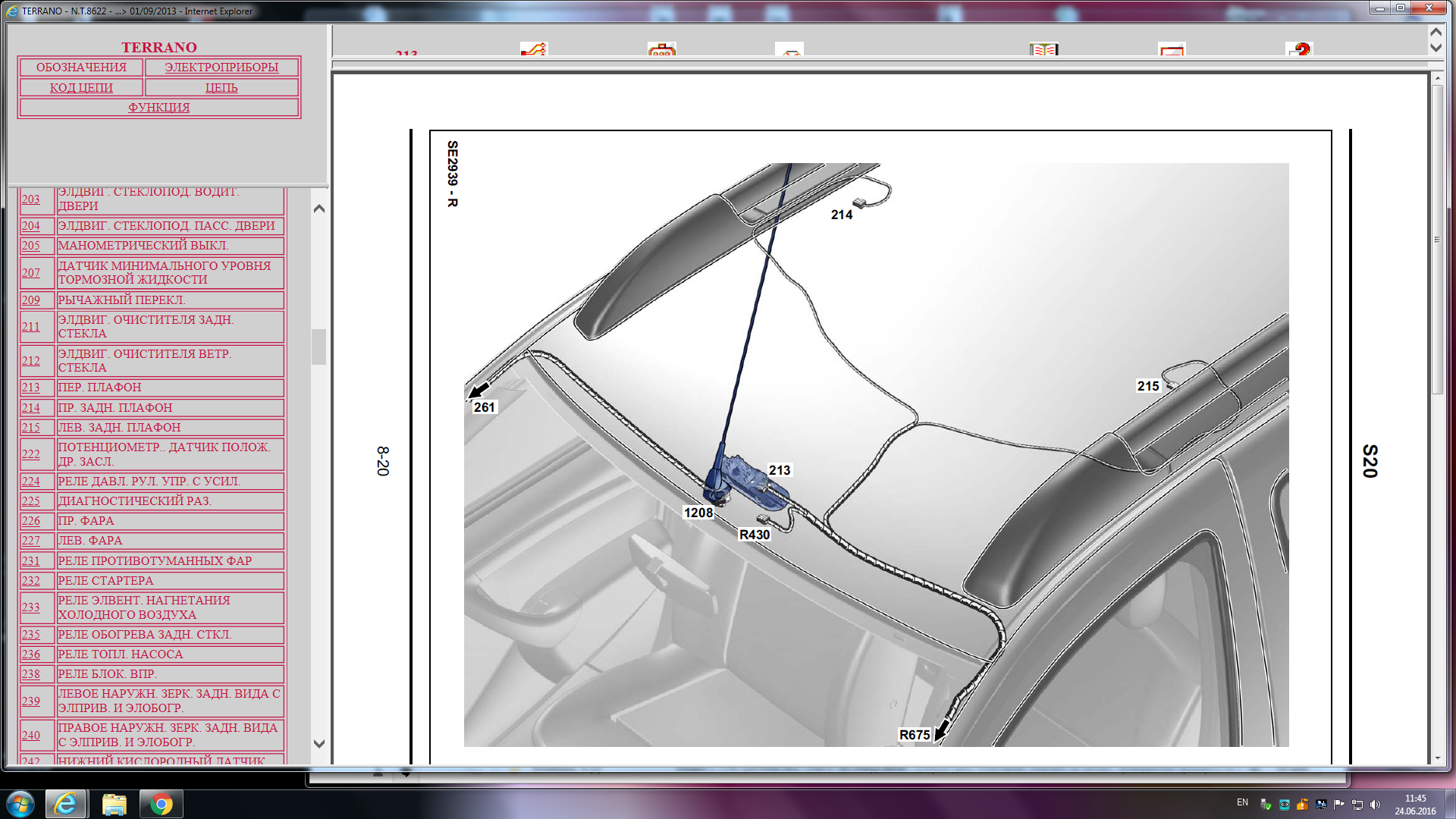

У меня кстати загорается сразу при нажатии на кнопку брелка "открыть", гаснет при вкл зажигания или нажатии на кнопку брелка "закрыть" или плавно через пару минут если двери закрыты или через минут двадцать если двери открыты, у потолочного светильника все те же функции что и у водительского.
Для сохранения всех функций у потолочного нужно от основного тянуть либо три провода, либо два но тогда брать массу на месте, теоретически под обивкой потолка справа и слева чуть сзади стойки двери могут быть неподключенные разъёмы для потолочных фонарей для авто с соотв комплектацией, но я располагал светильник над головой заднего пассажира чтоб в глаза не светил и потому тупо протяжкой кинул провод к водительскому плафону, то есть не проверял.

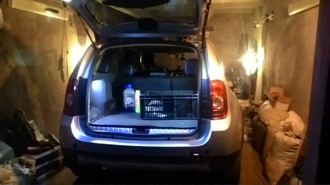

Вот так эта задумка исполнена в моём авто.

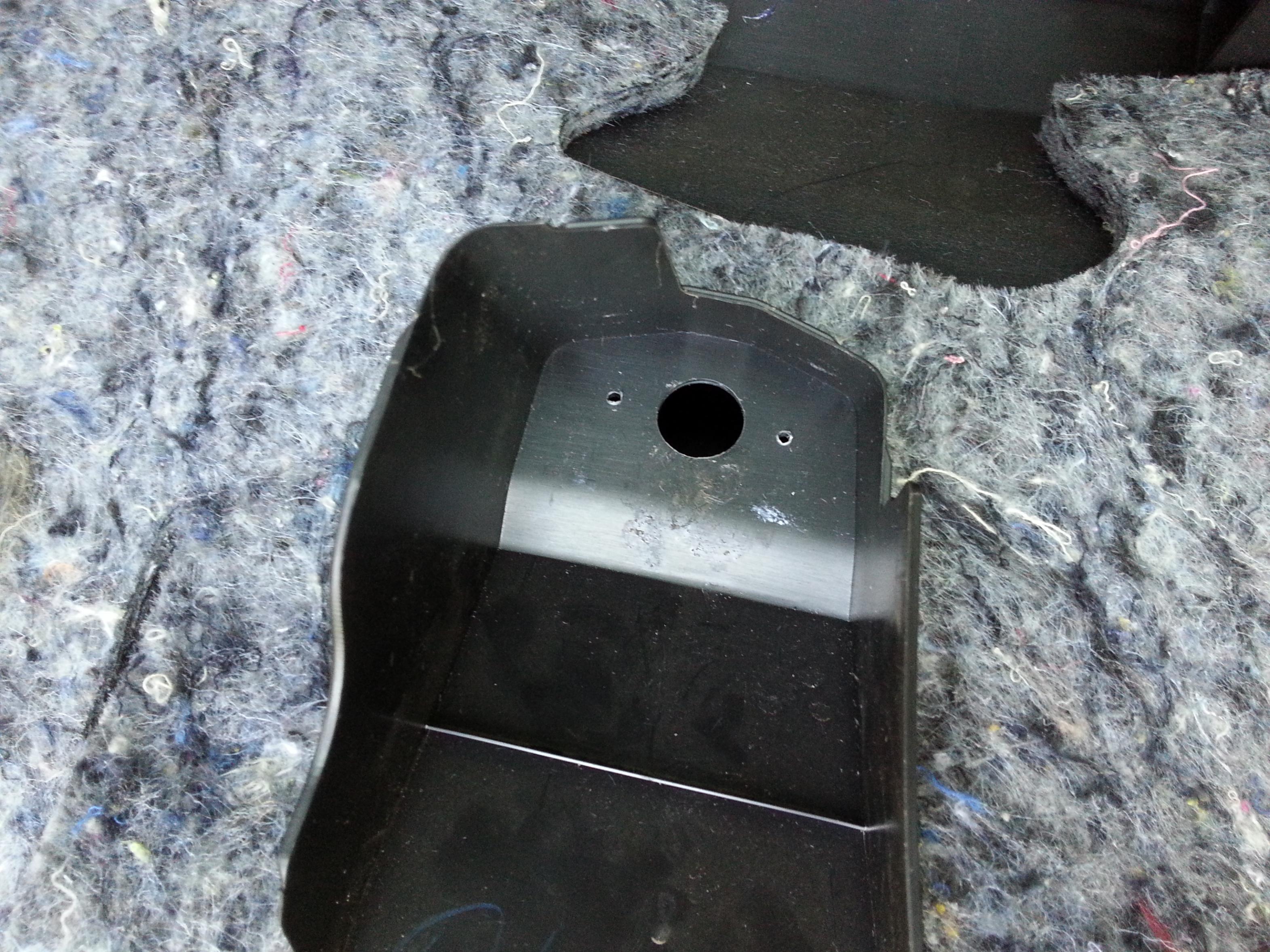

postpank, извините что влез, но я для багажника использовал вот это
