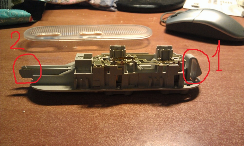

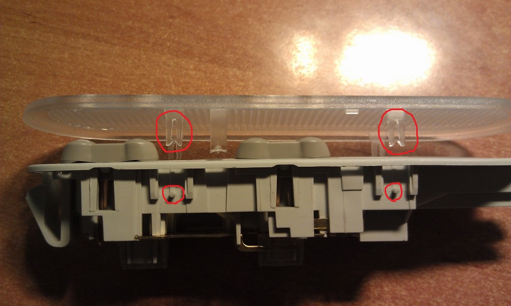

Неоднократно снимал зимой. Рассеиватель держится на четырех защелках, вот такой конструкции:
Вот в отстегнутом виде:
Потом отжимается защелка 1, а следом вынимается из-за обшивки хвост 2:
Купил себе еще один такой-же светильник (только с 3-мя клавишами) и несколько раз переставлял их туда-обратно для примерки. Ничего ни где не отломал.
