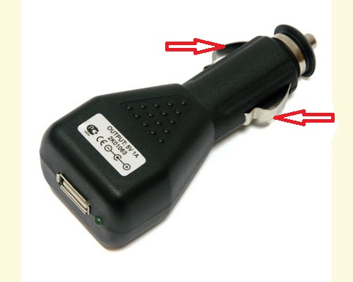

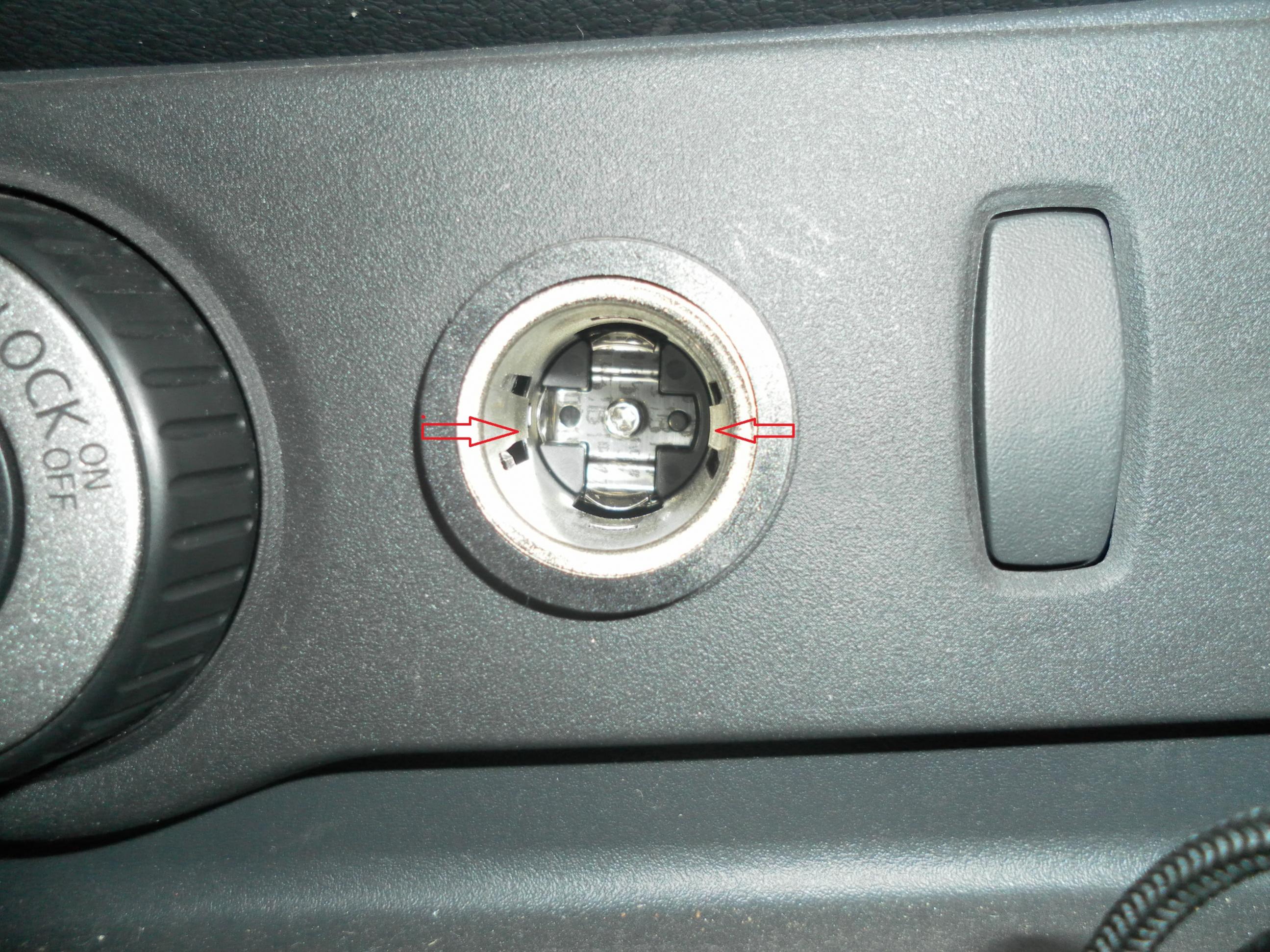

Адрес: 43регион
По умолчанию Re: Нет питания в прикуривателе
Сообщение от Грузовик
Я тут прочёл, что бытует мнение, что надо правильно включать штекер в гнездо. Боковые контакты штекера должны быть справа и слева (горизонтально), а не верху и внизу. Я никогда не обращал на этот факт внимания. Только что узнал.
Смотрите.
Название: SAM_3415 - копия.jpg
ID:	23714   Нажмите на изображение для увеличения
Название: prikur - usb-500x500 - копия.jpg
