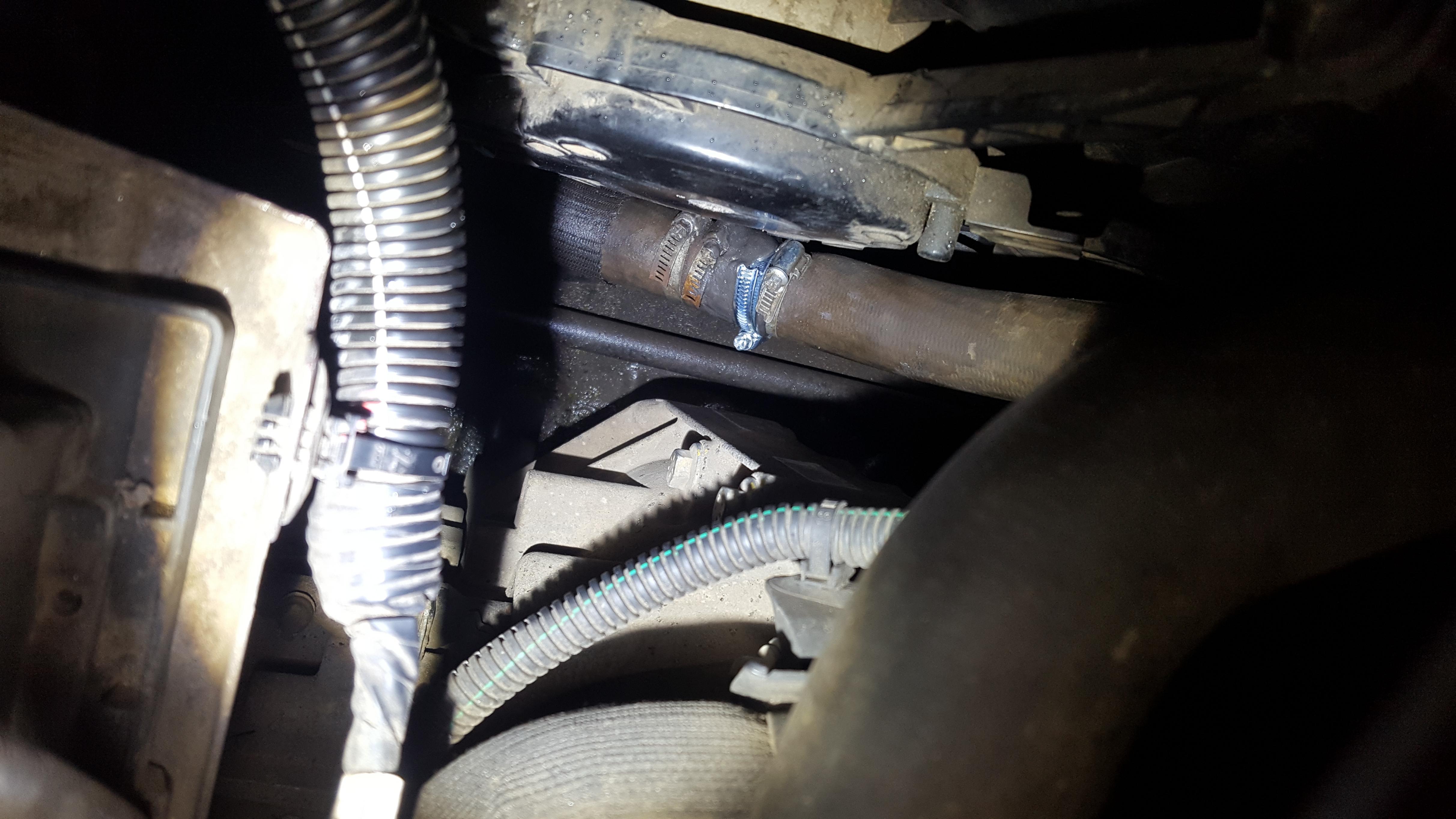

Доброго времени суток дастероводы. В интернете появилась информация, которая подтвердилась и на моем Дастере. А конкретно на автомобилях с двигателями H4M, c 2015 года выпуска, перетирает шланг ОЖ о
раму вентилятора охлаждения
. У меня пробег 48 т., перетерло прилично, но не смертельно. Человек "приехал" на замену шланга, на 90+ т. пробега. Убедительная просьба владельцам, проверить вашу систему охлаждения на наличие протирания.

Syntezzer
Регистрация: 26.11.2019
Сообщений: 17
3 д. 22 ч. 30 мин. 49 сек.
40
Был(а): 24 июл 2020 09:29
Адрес: Ижевск
Re: Внимание, перетирает шланг ОЖ!
SEFil
А фоточку можно?
Фото выше, уже с бандажом. Глубину потертости не фотографировал. На ощупь миллиметр -полтора.

SEFil
Регистрация: 25.11.2019
Сообщений: 262
Записей в дневнике:
3
1 мес. 3 нед. 4 д. 21 ч. 49 мин. 15 сек.
103
Был(а): 30 апр 2025 16:25
Автомобиль: Duster 1.6 (H4M) 6ст. МКПП 4Х4 ESP 2019 Бензин 92
Syntezzer
Да, я уже увидел, спасибо.
