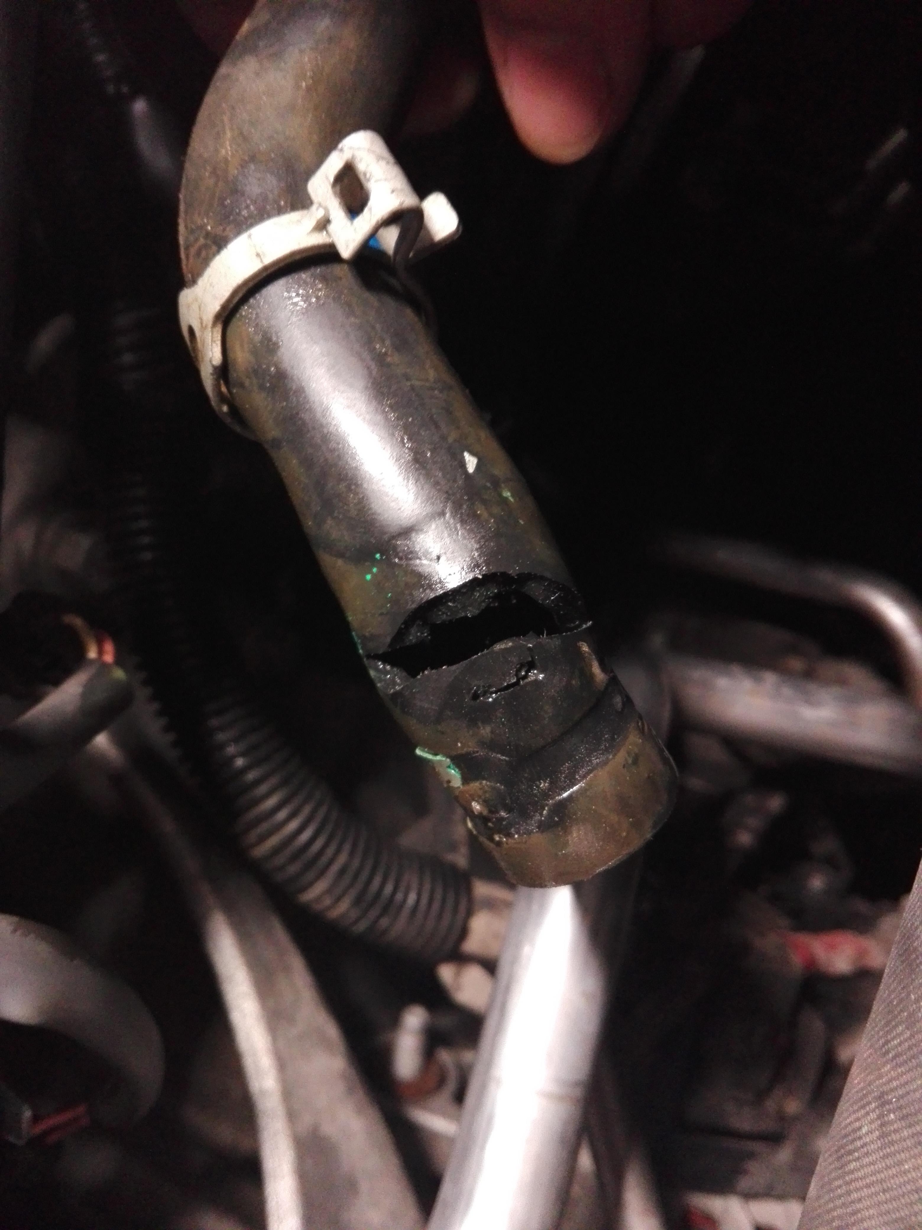

Ничего не предвещало беды  За пятьсот метров от дома заезжал на заправку всё было отлично, подъезжаю к дому - засвистел вентилятор, повалил пар, температура подскочила на "шесть палок", чего никогда не видел вообще. Заглушил, открыл капот, не увидел ни чего, естественно  кроме пустого вытеснительного бачка. В основном жидкость разлилась возле генератора и разбрызгалась его ремнем вокруг. Судя по тому с какой скоростью "ушел" антифриз плюс само место разбрызгивания, уже начал думать, что хлещет прямо из помпы. Двигатель заглушил, был литр антифриза, булькнул его в бачёк. Пока бегал, вентилятор остановился. На нервах позвонил брату, у него тоже дастер. В чем проблема стало понятно только после полного остывания двигателя. Приоткрываешь бачек - услышал потекло, а потом и увидел откуда. Разорвало шланг на масляный фильтр. Фото.
Теперь вопрос, как вы думаете, связан лопнувший шланг с тем что месяц назад я поставил электроподогреватель двигателя?

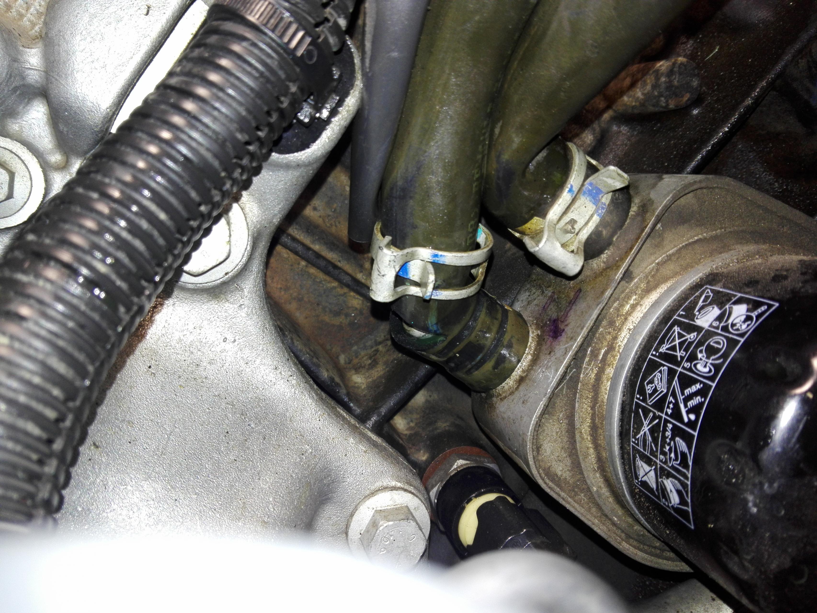

Похоже теплообменник у тебя неправильно стоит, шланги на нем передавлены. см. фото и сравни.

Впечатление, что шланг изначально прямой. При установке загибается. В самом натянутом месте потрескался и порвался.
С установкой подогревателя связи не вижу.

шланги перегнуты - вот и лопнул.

Вероятно кто-то свернул маслоохладитель при закручивании фильтра.

Похоже при замене масляного фильтра сдвинули теплообменник с места.(когда откручивали)
При откручивании  Фильтр давно менялся?

Воот спасибо! А я-то никак не пойму, почему там всё зажатое. Понял теперь. Масло менял перед зимой, в октябре, почти два месяца так ездилл.

Месяц назад у меня случилось практически тоже самое. Заменили масло, проехал 250+-км и обнаружил вытекающую струйку из под машины... Далеко не сразу понял что и откуда течет) Разница лишь в том, что у меня шланг лопнуть не успел, а только дал трещину, в точности в том же месте, что и у вас. Без проблем заменили по гарантии, менялась вся система трубок. Ради интереса спросил сколько этот паучище стоит - сказали 6к. Как тему прочитал - побежал проверять, ровно ли стоит теплообменник, все норм) Теперь каждый раз проверять, после ТО буду, спасибо вам за тему  а я то голову ломал, как он так треснуть мог...
