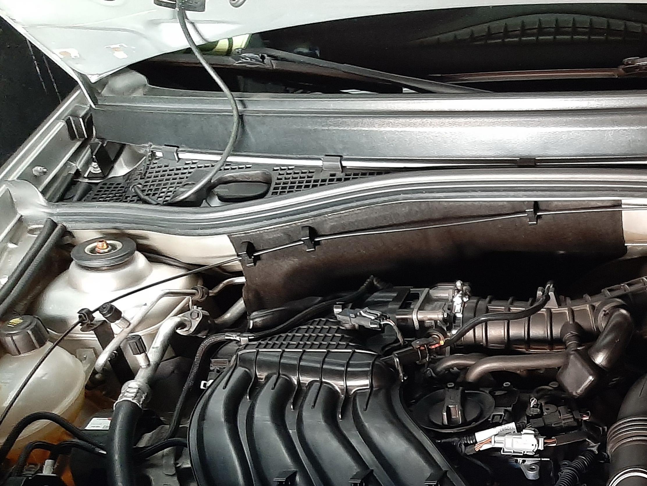

Здравствуйте, собрался установить сигнализацию и озадачен вопросом куда делось отверстие под штатный концевик. Крайне не хотел бы ставить комплектный концевик от сигнализации, т.к. это просто днище. Может кто-нибудь нашёл место где ставится штатный концевик? Кстати, что за провода идут к замку капота? Может это и есть штатный концевик?

У Дастера капот откручивается за секунды с другой стороны. А посему для надёжной защиты необходимо установить два концевика как на моём дусте.
https://youtu.be/j9N2Ef4cf7I
А я проще сделал - поставил уголки на родные болты, чтобы потом не маяться с их откручиванием в случае необходимости.
"Дальние" (от среза капота) болты меняются на антивандальные, и йух открутишь....
