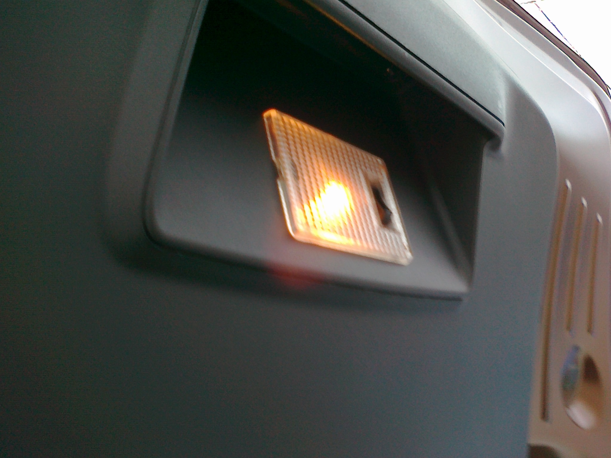

Но по концевику все равно думаю, ведь можно доп. подсветку на него завести (в задней двери поставил плафоны).

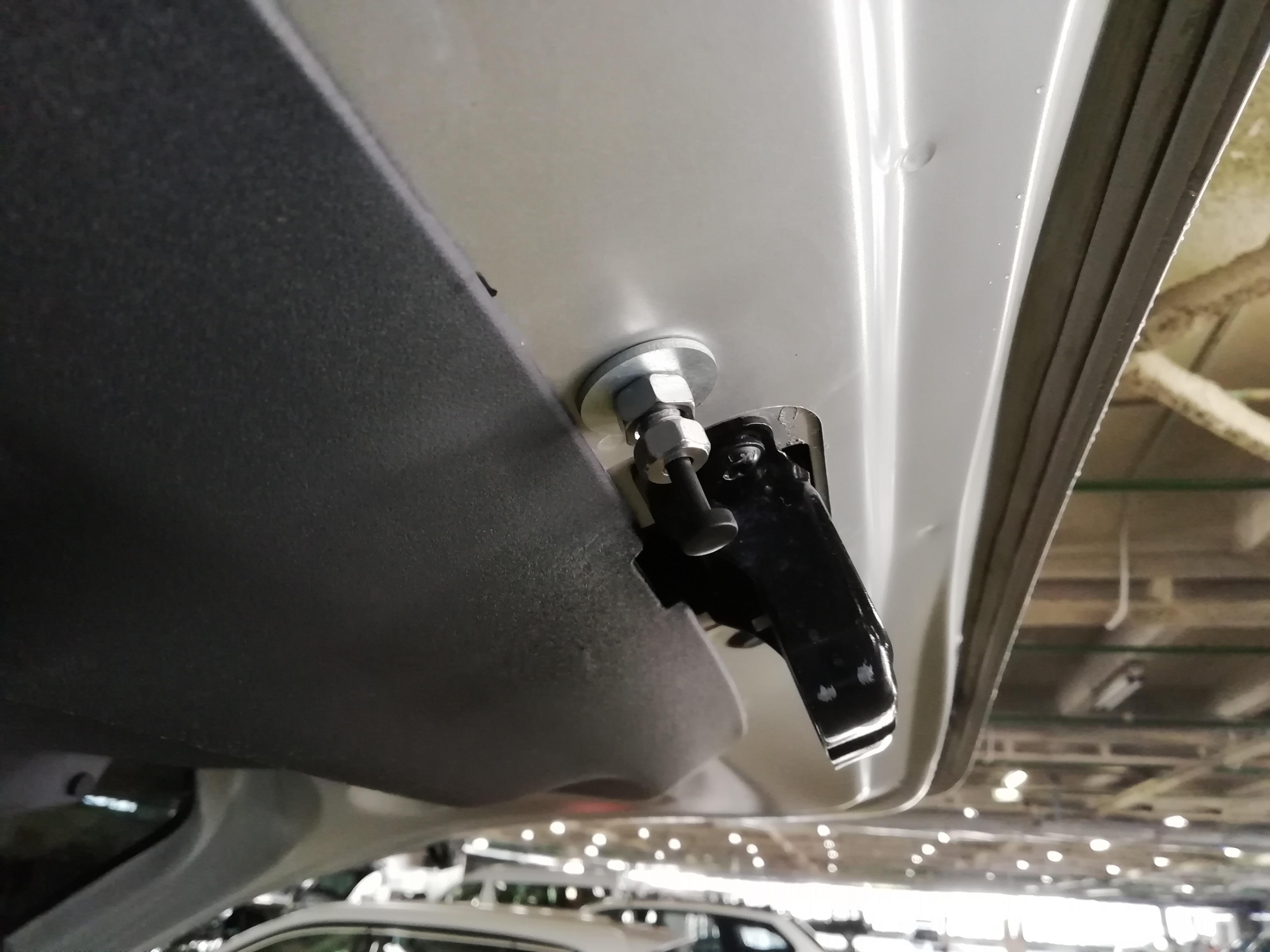

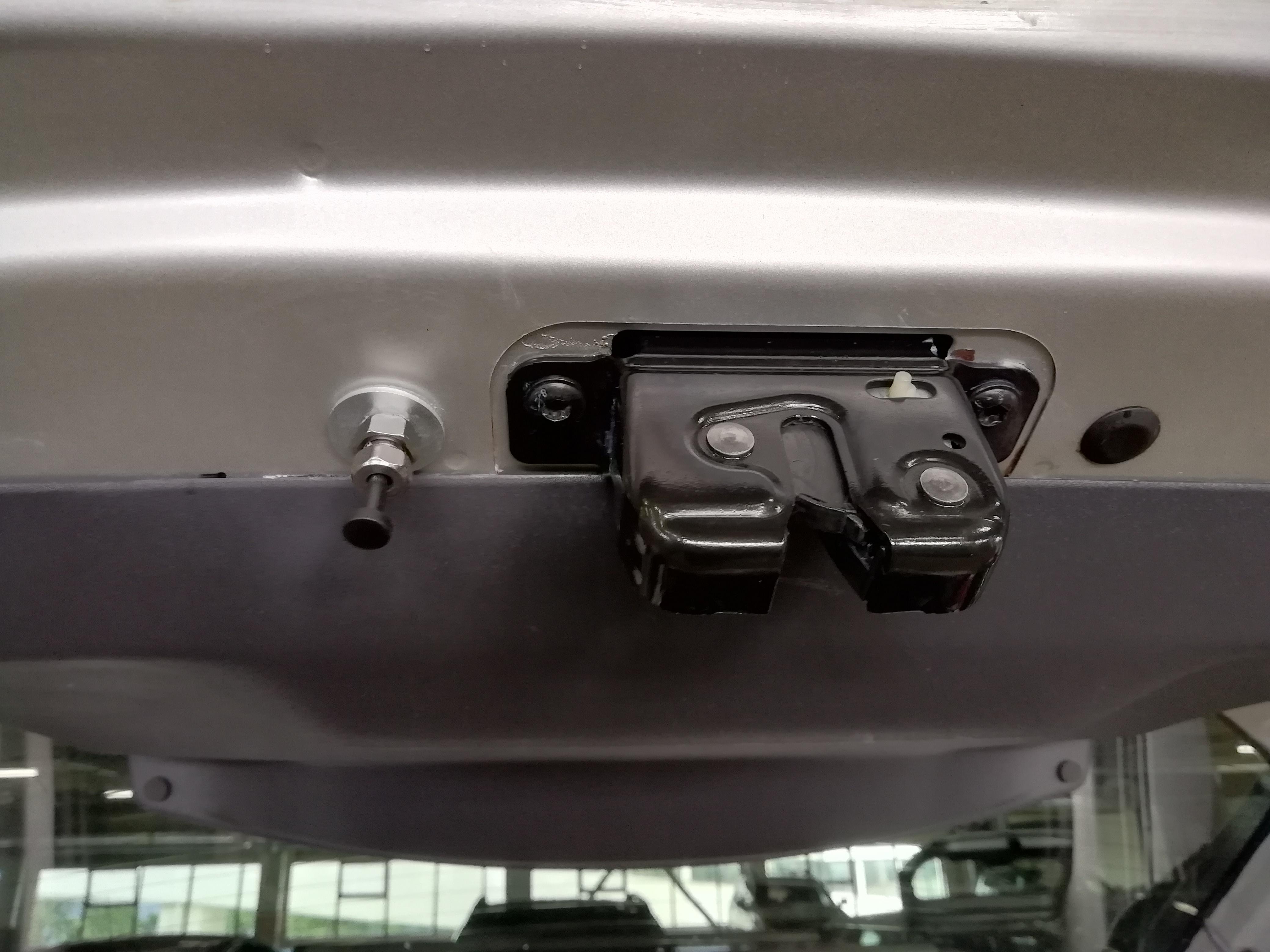

Всем привет . Поменял свой концевик багажника на не оригинал . По той же схеме как предложено в первом посте . Все получилось идеально. Даже ничего не надо сверлить . Фото прикладываю.
Можно поподробнее про установку и подключение. Какой концевик брали? Заранее благодарен.
