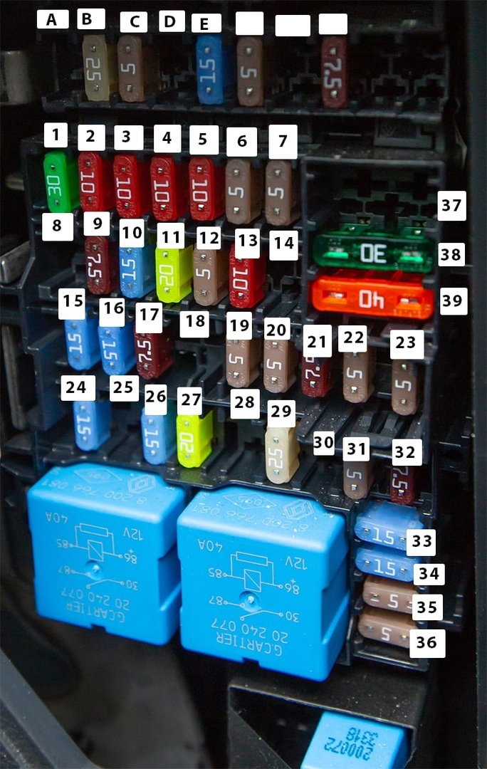

Люди добрые, может кто подскажет где искать предохранитель розетки багажника? Ни в мануале ни в гугле не нашел

Сообщение от БорисМС
Посмотри №15.

Сообщение от Sane
Посмотри №15.
Спасибо, но, похоже, не то. Завтра посмотрю получше.

Сообщение от Sane
Посмотри №15.
По схеме это пред на дворник заднего стекла...
2.0, 4х4.
Нашли нужный предохранитель?

Разобрался сам)
Предохранитель на заднюю розетку находится в моторном отсеке (коробка рядом с чашкой опорного подшипника). Но чтобы запитать розетку при выключенном зажигании, нужно извлечь реле и подать питание на один из выводов. См. вложения, там вроде бы всё понятно)
Вложение 138148
Вложение 138149
Вложение 138147
