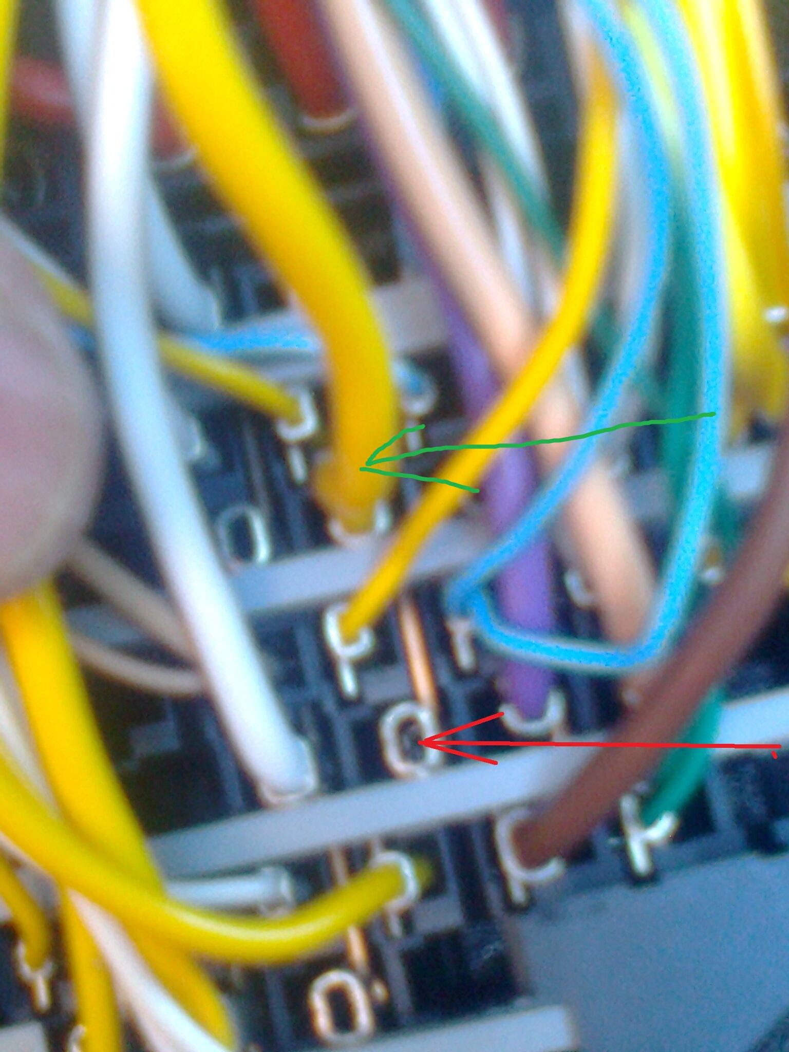

Столкнулся с проблемой наличия вот таких клемников-терминалов.
Устанавливаются они в блок предохранителей салона.
Может кто знает, где взять, открутить, от какого автомобиля подходят?

Сообщение от dg972
То есть: брали оттуда питание?
Забыл уже немного, но туда приходит силовой + после ключа зажигания и через перемычки идет по одному ряду.Просто, у меня в этом месте нет провода, так как нет задних стеклоподъемников.
Зеленым пометил, куда + от ключа приходит, но надо по схеме проверить, давно было уже.

Ясно. Я эту перемычку хочу раскусить и подать на часть предохранителей +12 напрямую, минуя замок зажигания. Это вообще реально сделать? Как (чисто физически) перемычка соединена с клеммами?

Сообщение от dg972
Там пластина идет, одно целое.

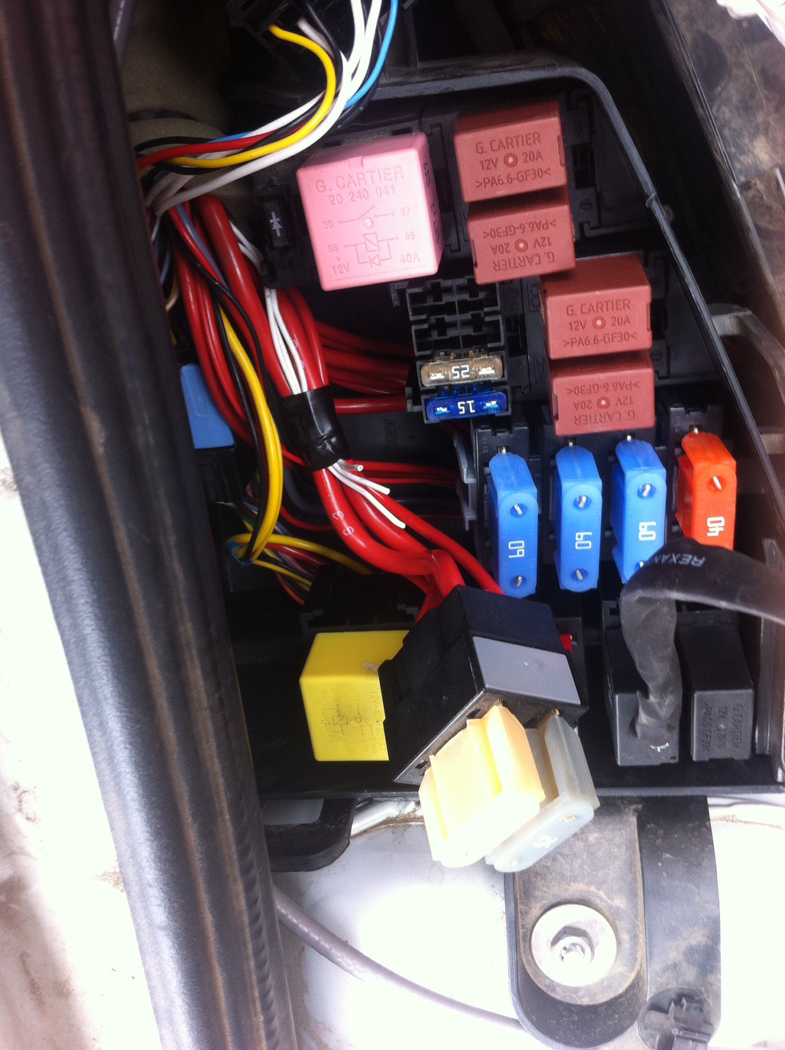

Кто знает, что за провода в блоке под капотом. 3 белых отрезанных.

Re: Терминал для блока предохранителей
Сообщение от aca300
А ещё провод примотан к шлангу расширительного бачка. Уходит в салон.
Похож на датчик температуры сиги шериф.
Сообщение от aca300
Заканчиваются у блока BSM под торпедой, тоже висят в воздухе, для чего не знаю но для подключения доп оборудования думаю подойдут.
это резервные провода для подключения доп оборудования. Официалы любят их сматывать вместе и кидать через них концевик капота при установке сигнализации. Ну лень им, нехорошим, прозванивать ... смотать легче.
