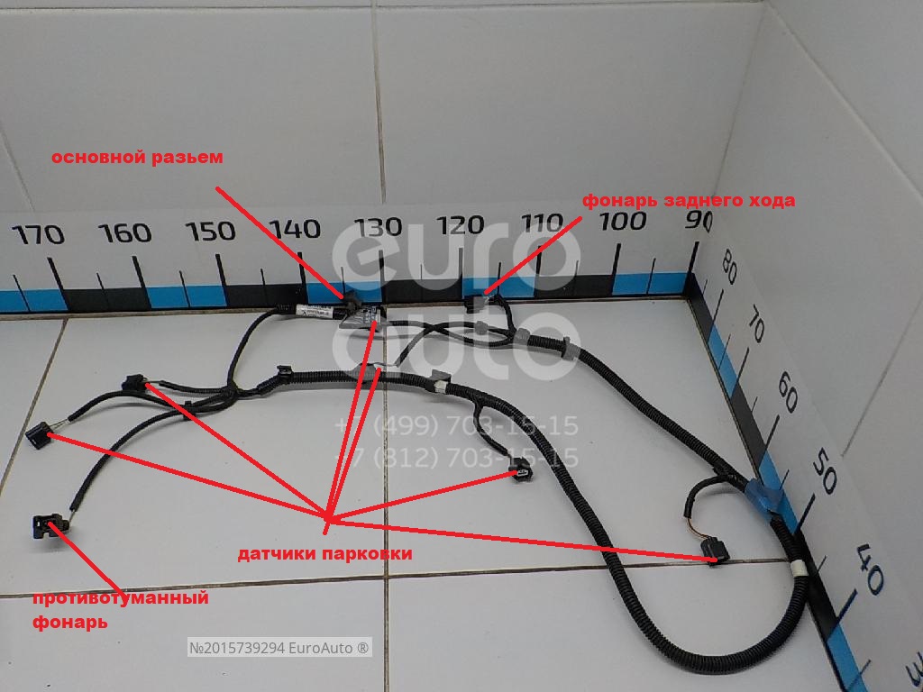

Можешь еще поискать разьем на задний пучок и поменять там , но где он точно стоит я не знаю, скорее всего где то под задними фонарями.
Тип файла: jpg Скриншот-06-10-2023 10 17 49.jpg (88.2 Кб, 795 просмотров)

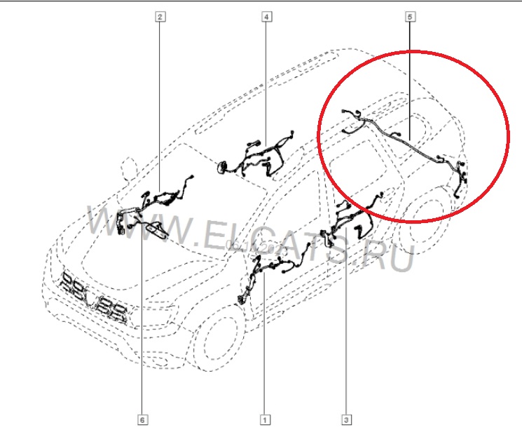

Весь пучок идет под машиной , а сам разьем скорее всего под левым фонарем внутри багажника.
Тип файла: jpg 2.jpg (143.0 Кб, 768 просмотров)
