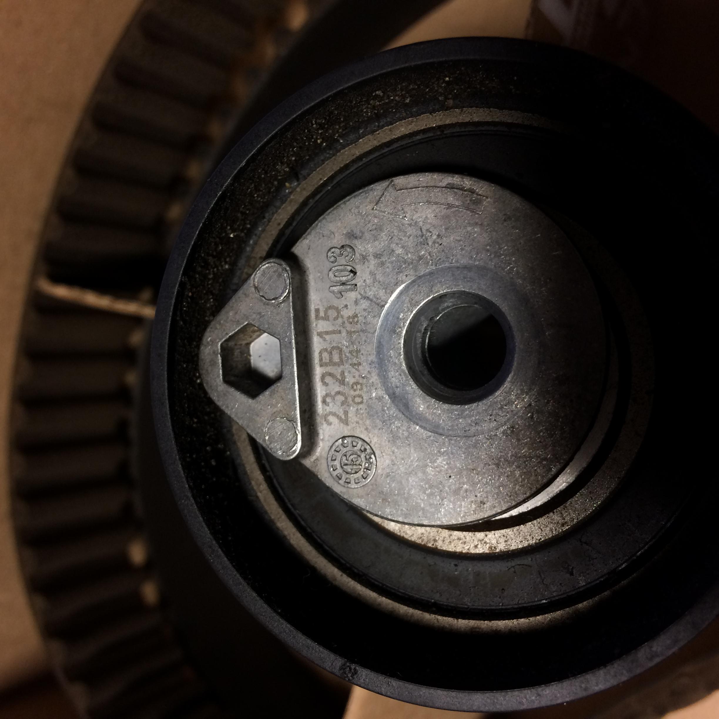

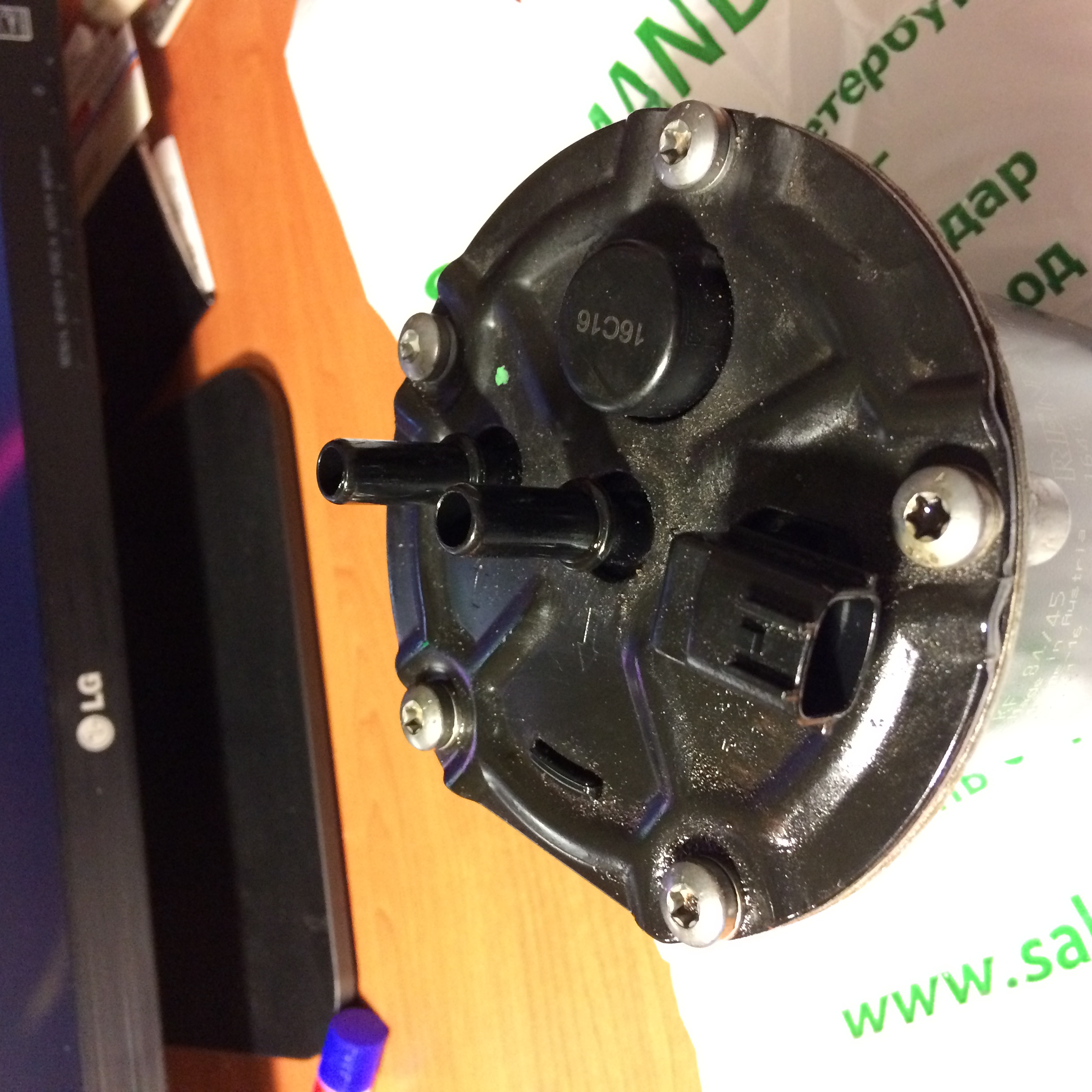

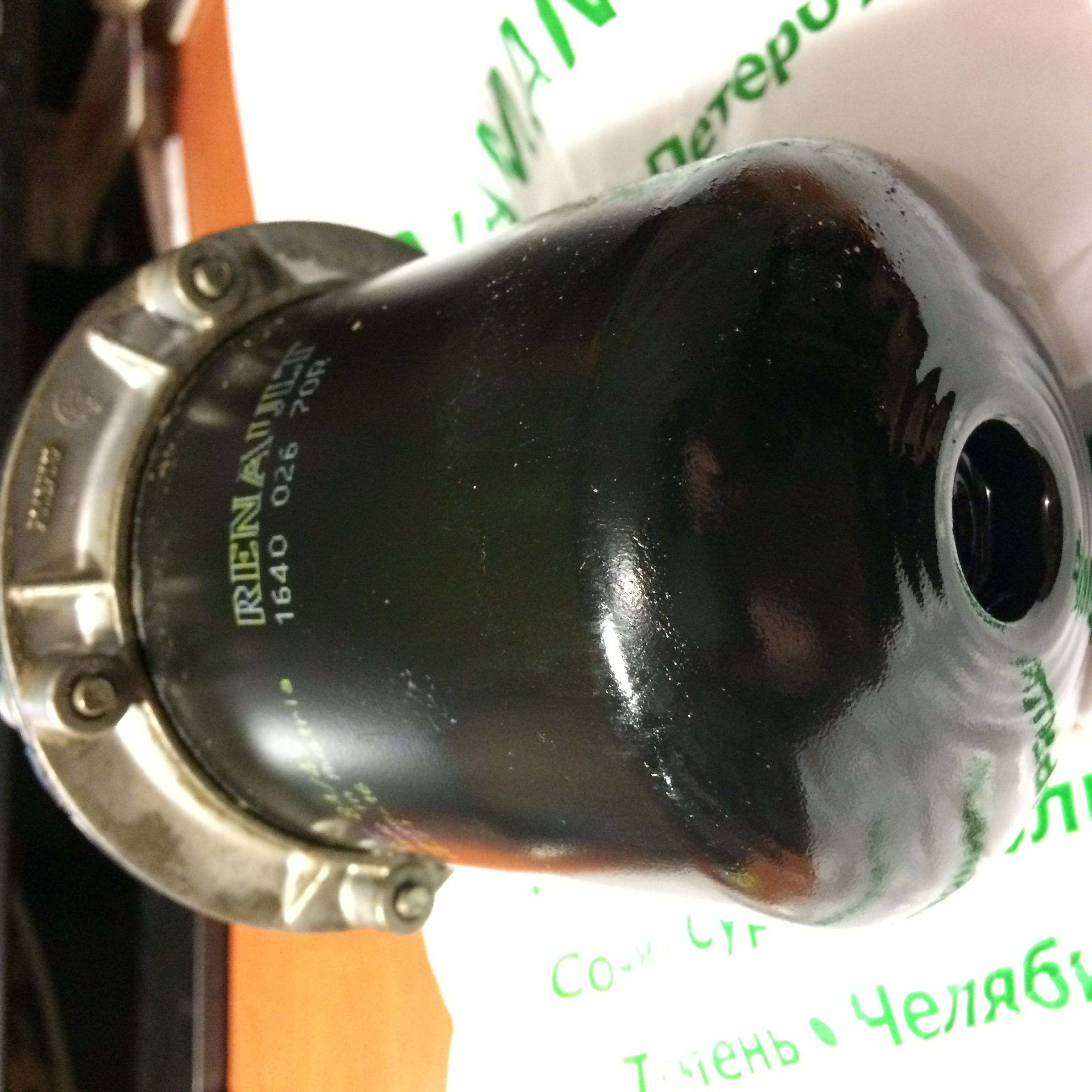

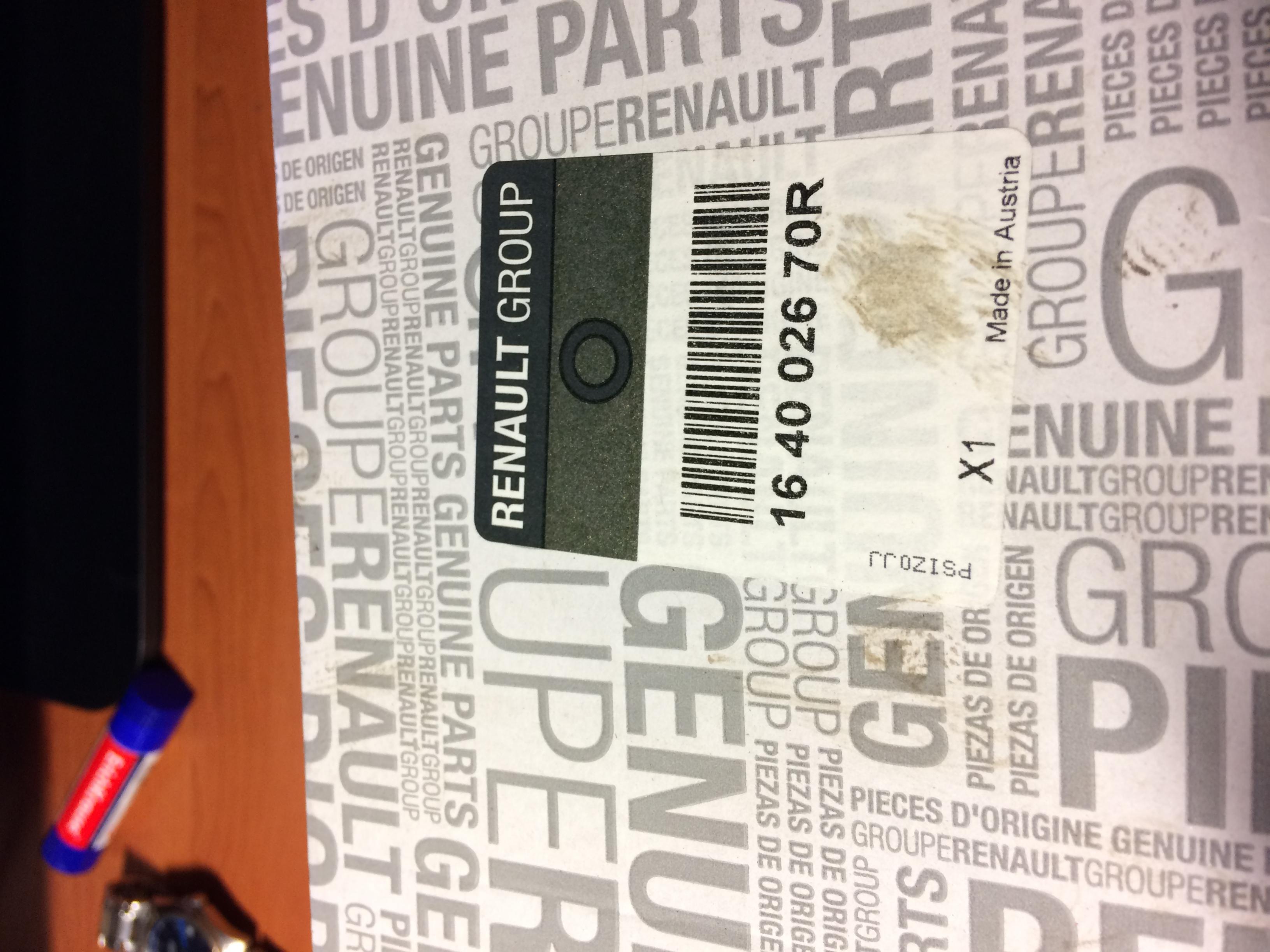

Сообщение от White_Alex Посмотреть сообщение
Спасибо заранее, очень нужно и неплохо б отдельным топиком про ГРМ на рестайле :-)
Не знаю, как на счет отдельного топика)

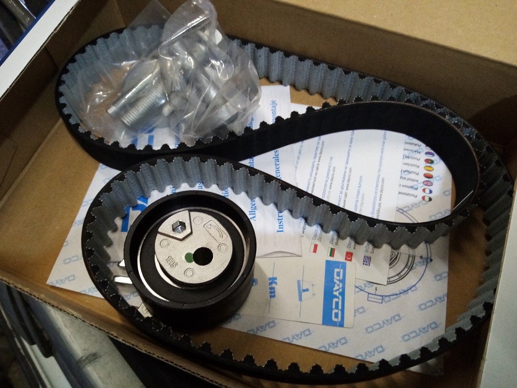

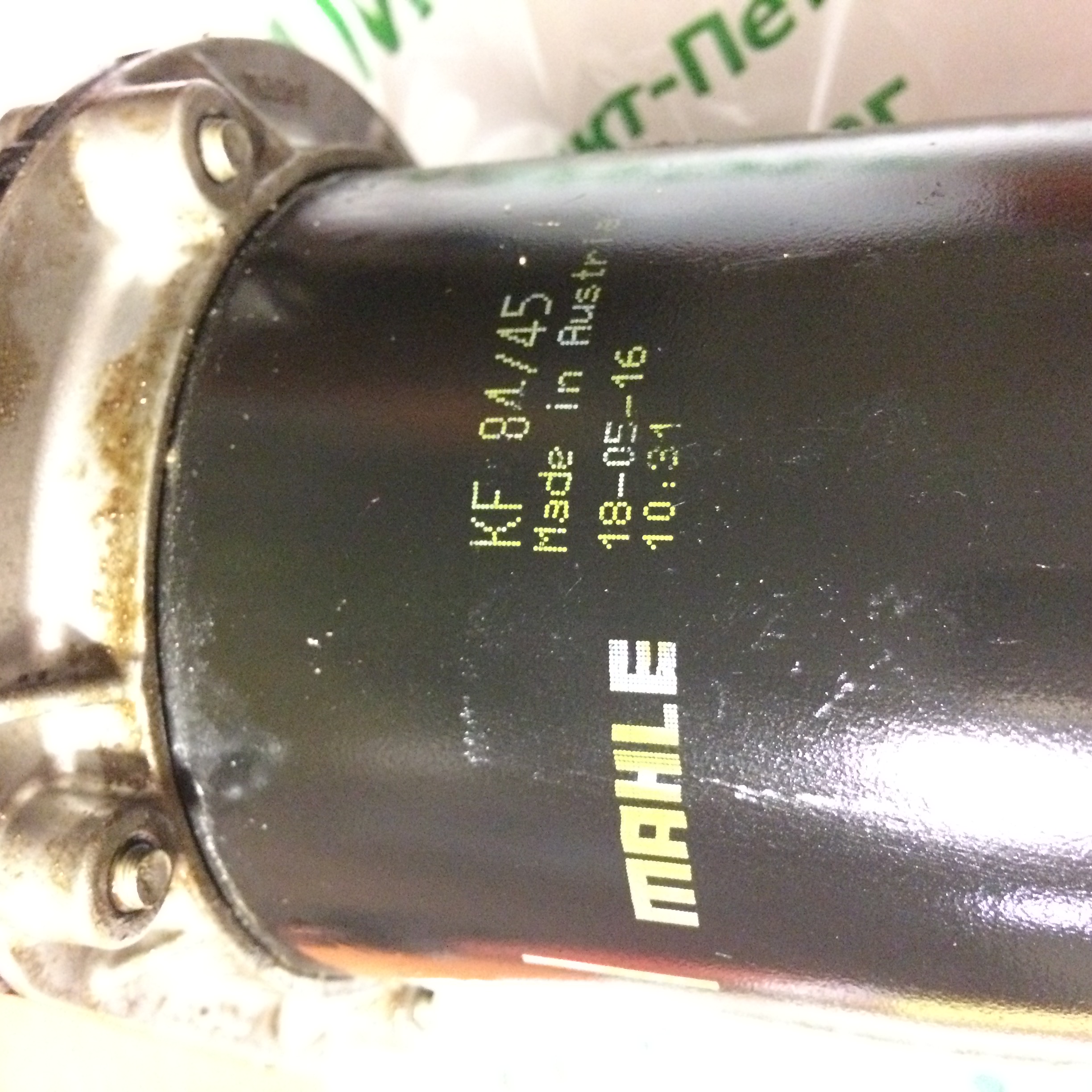

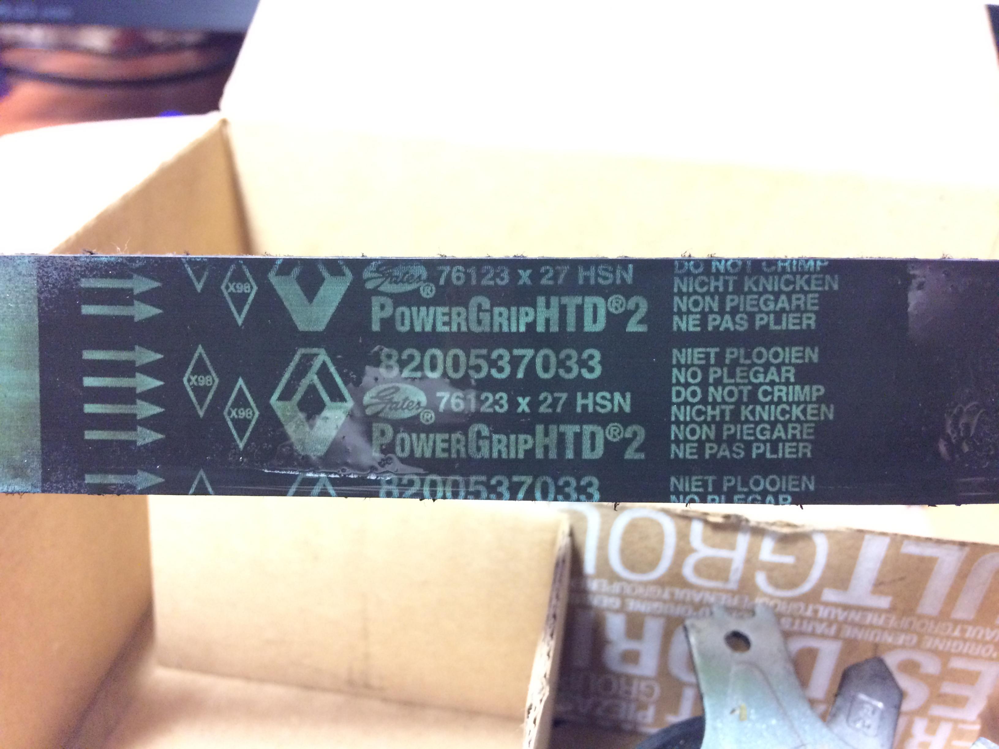

Коробки и старые запчасти вот сфотографировал.
Заодно сфотал топливный фильтр.
Это тот, который устанавливали на ТО-4
Всегда ставят одинаковые.

RuslanVa,
У серж 03 ролик ГРМ - NSK Poland, а у Вас что-то не видно.
Раньше Японские вкладывали - KOYO.
Старый 20.04.2017, 23:01   #6
RuslanVa
Аватар для RuslanVa
Онлайн: RuslanVa вне форума
Был(а): 22 мая 2025 12:53
Имя: Руслан
Адрес: Нижегородская обл.
Автомобиль: Renault Kaptur Edition One TCe 1,3 4x2 CVT X-Tronic
Сообщение от AEN Посмотреть сообщение
RuslanVa,
Если что, то на фото то, что сняли. Новые я не фотал. Только коробки...

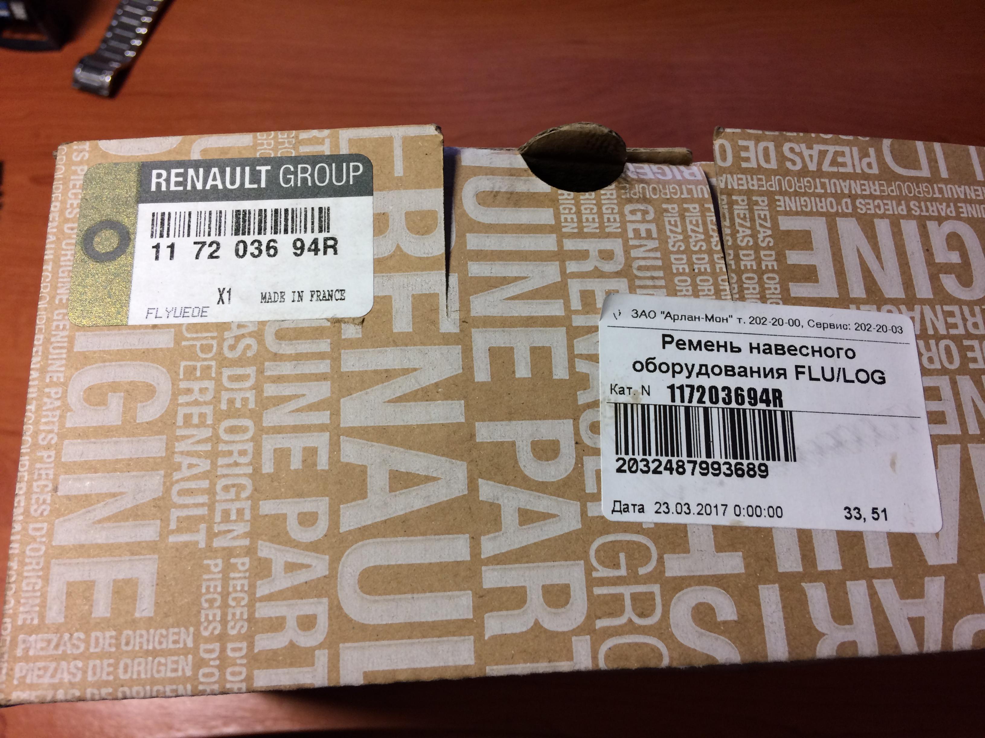

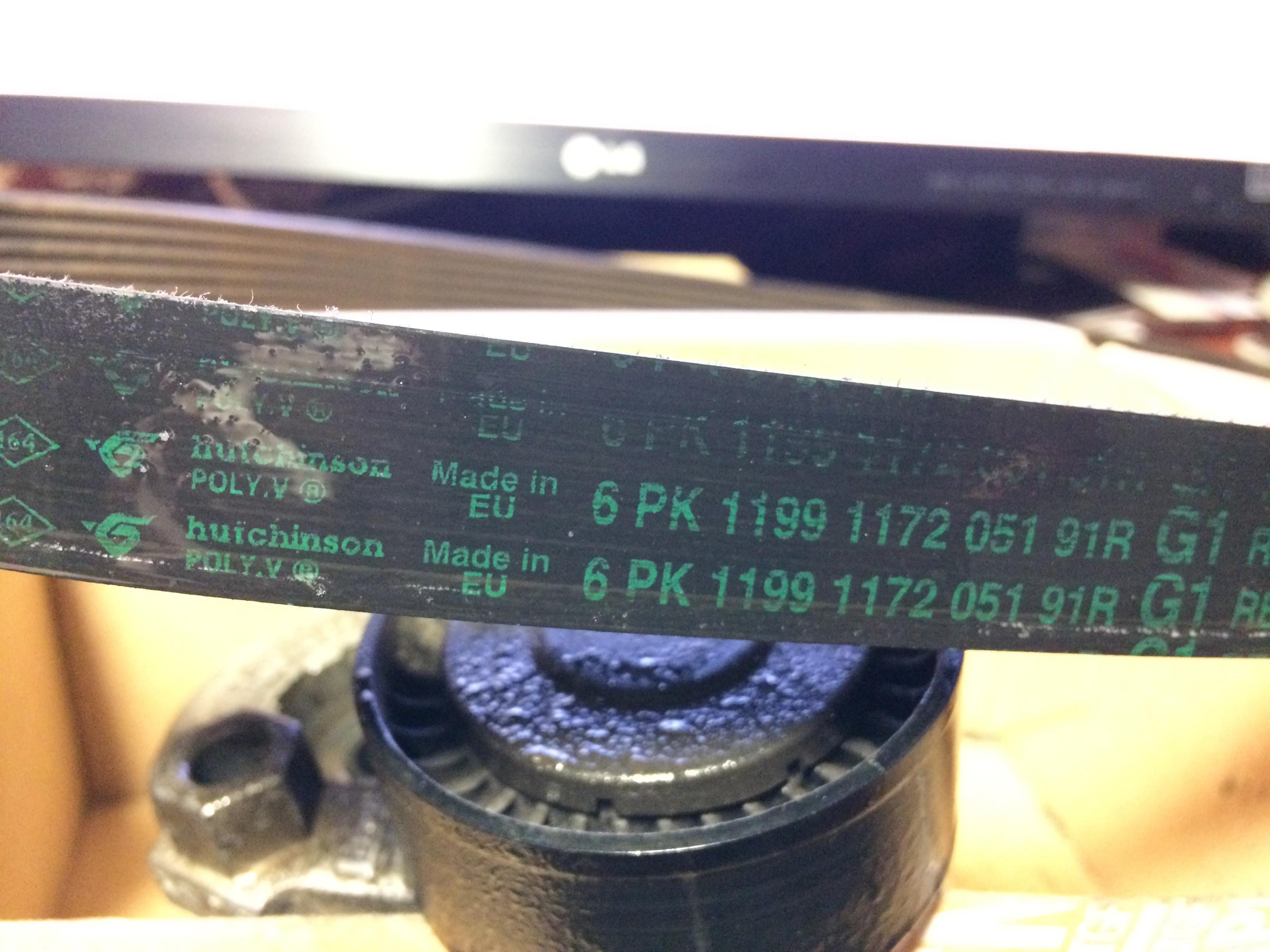

На прошлой неделе съездил поменять ремни (90 т.км на одометре).
Приобретал вот такие запчасти:
1) RENAULT 7701477028 - Ремень ГРМ, комплект
2) RENAULT 117202506R - Ремень генератора комплект
Механик показал старый ремень (сабж выглядел грустно и местами начал трескаться) и порекомендовал больше 60 тыщ на новом не ездить.

Чем отличаются комплекты ремня генератора кроме цены?
117202506R - 1925р.
117203694R - 2619р.

Сообщение от Alexei 44
117202506R - 1925р.
117203694R - 2619р.
Я как раз сначала заказал тот, что дороже, мне продавец позвонил и вежливо предложил сэкономить, типа и там и там оригинал, а ценник ощутимо ниже.
Ремень встал нормально, в общем разницы нет.

Сдается мне, что новый регламент 90 тык - фуфло и дешевый рекламный трюк производителя (у меня по дате выпуска еще регламент 60). И ремень допоборудования тоже стоит поменять вместе с ГРМ.
В прошлом мае на пробеге 60 тык менял ГРМ, ремень допоборудования трогать не стал - в итоге на пробеге 86,5 тык пару недель назад его оборвало. В принципе ничего страшного, купил ремень (долго не искал, купил оригинал за 1140 рублей - цена 1200 рублей минус 5% клубной скидки), да поменял в первом подвернувшемся автосервисе, ролик остался старый, вроде по состоянию еще нормальный.
Сейчас не спеша изучил вопрос и заказал комплект ремня допоборудования, буду возить в багажнике:
1. Renault 11 75 010 83R - натяжитель ремня; цена 1821 руб
2. Bosch 1 987 948 435 - Ремень поликлиновый; цена 459 руб.
Натяжитель оригинальный почему-то стоит не дороже, чем достойные аналоги (Gates вообще стоит в 2 раза дороже); а брать откровенно непонятные изделия, пытаясь сэкономить 500-700 рублей не вижу смысла, потом себе дороже выйдет.
Ремень можно брать любой 6 -ручейковый длиной 1200 мм (родной - 1199), обозначение на ремне 6PK 1200 (последняя цифра - длина, в принципе +/- 5 мм не критично). Конечно, при выборе ремня стоит смотреть не только на цену, но и на степень доверия к производителю.

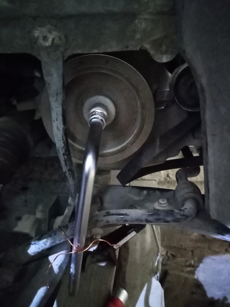

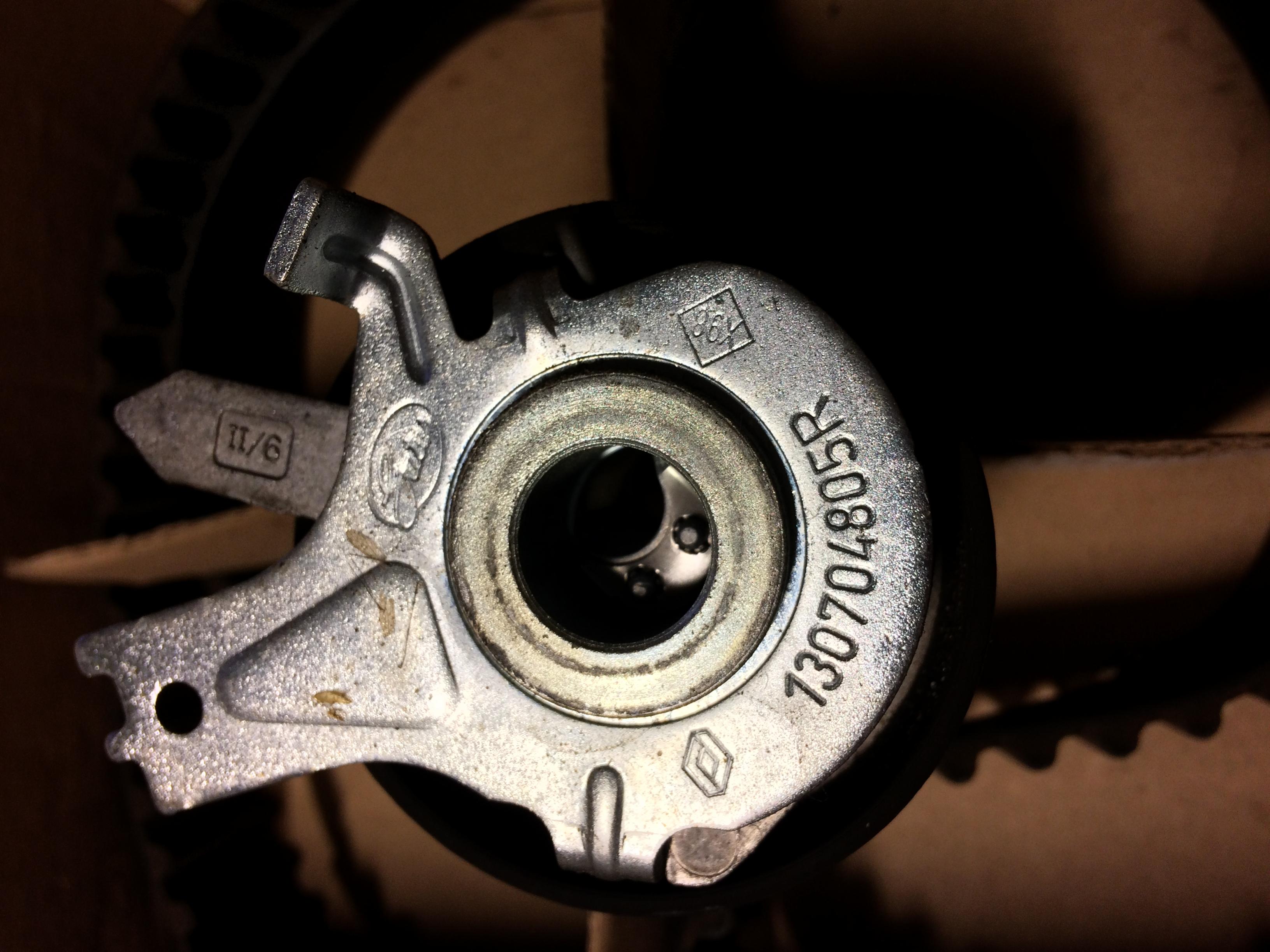

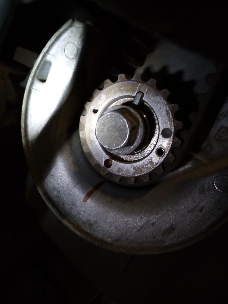

Вчера наконец то поменял ремень ГРМ , дорестайл 2013 года пробег 66 тыс.
На все про все ушло у меня по первой на дастере около 6 часов.По теме много видео фоток +мануал от производителя. Все в инете описано подробно ,но трудности есть,и как всегда они были там где их не ждал, а где ждал все получилось легко,поэтому хочу добавить лишь нуансы может кому нибудь пригодится.
РЕМЕНЬ грм комплект
Все открутил как в роликах Петра и Павла НО для фиксации шкива у меня есть удавка,с помощью нее не смог открутить ,дури не хватило так как места мало ,ключ вроде длинный но трубу не надеть места нет крутить.Пришлось поступить как бы по варварски но получилось интелегентно. Ключ надел на болт ,упер в рычаг и подвязал проволкой,затем взял ключ дубликат без ИММО и чуток (доли сек) масланул стартером и ЦИК,,,,,,, вышел думал ключ соскочил,смотрю на месте но болт уже открутился от руки!
Далее вкрутил болт коленвала провернул до ВМТ пока не совпали метки на шкивах РВ и ТНВД 19углублений ремня,метка на РВ получается почти на 12 часов и совпадает с отливом на ГБЦ + заворачиваем болт как нарисовано и показано в многочисленных роликах ,Метка на ТНВД совпадает с шляпкой болта которым прикручена рамка,шпонка КВ смотрит почти на 12 часов,в этом положении маркером нанес метку на Звездочку КВ и двигателя на всякий случай и не зря!
Далее открутил натяжитель снял старый ремень,ремень в идеальном состоянии ,но так и должно быть!
А теперь начались трудности ,мучался часа 2 потому что ремень ненадевается просто так из за того что очень маленький ход у натяжителя,в роликах показано что снимают шестернб КВ укладывают ремень а потом ее надевают на КВ, не получилось у меня сразу ее снять да и показалось что все равно не хватит длины .
Пошел следующим путем: 1 Отвоу шестернб КВ на 1 зуб назад против часовой,
2 снимаю натяжитель,
3 укладываю ремень по меткам РВ и ТНВД и метки на ремне, завожу все на место но без натяжителя ,затем завожу натяжитель и наживляю болт чуть в отверстие потому что больше никак,потом вынимаю фиксатор РВ и закручиваю натяжитель .метка КВ становится как положено,затем натягиваю чуть сильнее натяжитель делаю 2-4 оборота КВ после 2х сверяю метки и соответствие положения под фиксатор, затем устанавливаю натяжитель как было и как все рекомендуют по нижний усик прицела, затягиваю окончательно натяжитель ,опять 2-4 оборота для надежности и со сверкой ,затем все собираю,на болт КВ наношу фиксатор резьбы средней прочности -синий,и затягиваю шкив,фиксирую с помощью удавки ,моментом 195Нм может чуть более около 200 потому что на ключе 195 выставлено а я щелкаю еще пару раз как бы добивая.
По первой не очень удобно но и не совсем аж плохо. На ММС 4Д56 было на много легче раз в 100!
Машин завелся с пол пинка шепчет как и до замены.

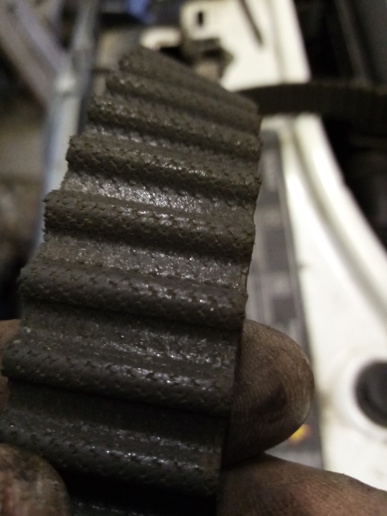

Решил менять ремень ГРМ на 100000км, ремень был в отличном состоянии.

для фиксации используется накладка с зубчиками которая фиксирует маховик-это не удавка а mot 582-01, 000058201-фиксатор маховика ,а удавка это просто универсальный инструмент в каждом хозмаге продается. Конечно его в мануале нет.
Сообщение от want_to_be_jeep
ОН ОБЯЗАН БЫТЬ в ИДЕАЛЕ и если не дай бог на 60 тыс хоть одна трещинка то это уже повод менять через 30! а если серьезно- ремонтировать мотор.
Добавлю что после расстыковки топливной магистрали коннекторы завязать хотя бы чистым целофаном или например фольгой, но не тряпками.
Страница 42 из 99 все фиксаторы снимаются блокируется маховик и потом откручивается шкив КВ

Сообщение от kval300 Посмотреть сообщение
Прошу прощения но мне кажется, что ссылка на использование "Руководство по ремонту..." при проведении планового технического обслуживания не совсем корректна. В данном руководстве подробно описан процесс ремонта демонтированного с автомобиля двигателя!
Наверняка существует отдельное руководство по проведению плановых регламентных работ на автомобиле! Иначе официальные сервисные центры при проведении работ по замене ремня ГРМ обязаны были бы точно следовать положениям "Руководства по ремонту.." и снимали бы двигатель с автомобиля, отстыковывали бы КПП, и снимали бы шкив коленвала с помощью фиксатора mot 582-01. Однако вы и сами понимаете что это даже экономически не оправдано.
А во фрагменте инструкции http://www.dusterclubs.ru/vb/showpos...&postcount=401 прямо указано на использование фиксатора ВМТ "mot.1489" и фиксатора РВ "mot.1430" для затяжки шкива коленвала требуемым моментом!
Поэтому, по моему мнению, для "интеллигентного" откручивания шкива ваша удавка не подходит, вы сами в этом убедились, а для "интеллигентного" закручивания шкива нужен только фиксатор ВМТ "mot.1489", вместо фиксатора РВ "mot.1430" вполне подходит болт с внутренней части крепления подушки двигателя.
А без хорошего гайковерта интеллигентно открутить шкив не получится, вот по этому начитавшись и насмотревшись видео купил себе дешевый, непрофессиональный гайковерт https://www.youtube.com/watch?v=mzOvrqk7aps&t=1s
Под него и домкрат переделал, получается очень легко и быстро откручивать колеса, шкив коленвала, поднимать автомобиль (при замене ремня ГРМ приходилось несколько раз поднимать и опускать что бы снять подушку двигателя и кожух ремня, и не одна защелка на кожухе не пострадала)
И еще на рестайле топливную магистраль расстыковывать не нужно, снимается только фиксатор магистрали, подушка опоры двигателя прекрасно снимается без этого. Так что целлофан, фольга и тряпки тоже не нужны.

У меня дорестайл. Закрутить с помощью удавки нормально получается. А вот открутить не получалось видимо из-за гайковерта, недавно на вулканизации не успел остановить, зараза гайковертом закрутил опять больше нормы, но благо как раз это колесо и снимал. Гайковерт для авто зло ИМХО. Подпускать нельзя. Впрочем дело индивидуальное, если нравится то никто не запрещает
---------- Добавлено в 14:14 ---------- Предыдущее написано было в 14:12 ----------
Я с стартером открутил нежнее чем гайковертом чик и всеКак говорится один раз не пид……..сХотя тот болт наверное можно смело гайковертом крутить он мощьный, ни хрена ему не будет ,да и шкив сопливый.
Извините, но крутить стартером это дичь! Если бы ключ вырвало, куда бы он полетел?
А что вы гайковертом больше нормы закрутили? все-таки шкив? На шиномонтажке общался с мастером, типа каким моментом колеса крутите.... немая пауза. Как выяснилось максимальным! Да они не парятся с регулировкой момента, выставили на максимум и все а у некоторых на стареньких машинках и болты колесные отрывает, есть такое!
