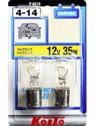

выдрал нах противотуманный фонарь, поставил лампу повышенной мощности и запаралелил с з.х. Просто гут!

Които на 35 Вт?? Я тоже!

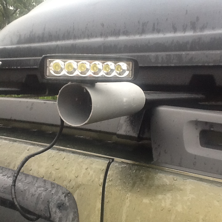

Volk, быстро съёмную фару за секунды надевающиюся на поперечину с любой стороны и светящию хоть в какую сторону я уже сделал из куска канализационной трубы но хотелось бы что то придумать типа этого стационарно для заднего света . Уже думал поменять стекло заднего центрального стопа на прозрачное и вставить в него светодиоды , а снизу прикрутить невесной стоп сигнал ! Идей много , но как сделать лучше и проще пока не придумал .

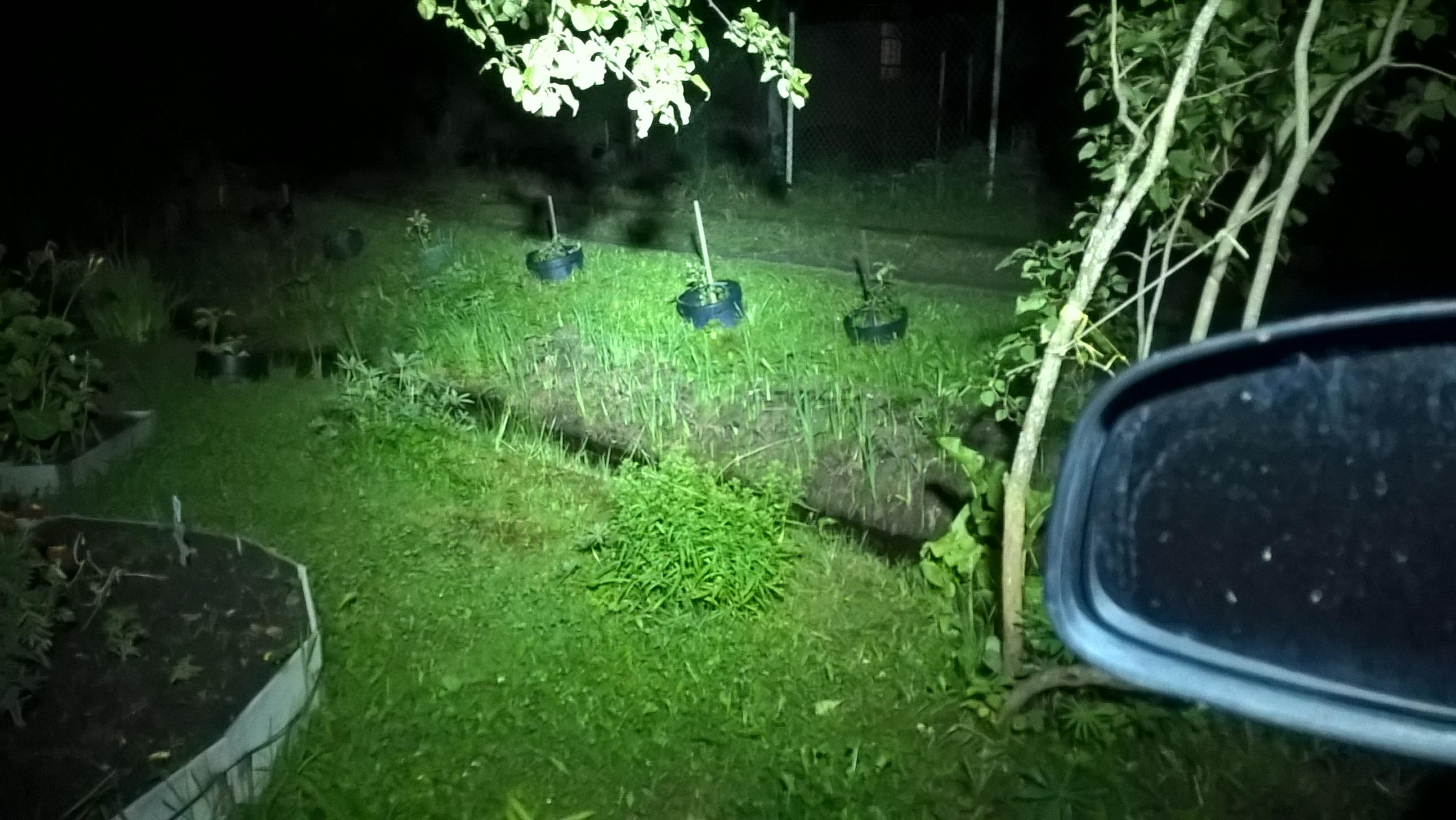

Аватар для zhiv
Онлайн: zhiv вне форума
По умолчанию Re: Дополнительный свет заднего хода
Мой вариант дополнительного света заднего хода.
