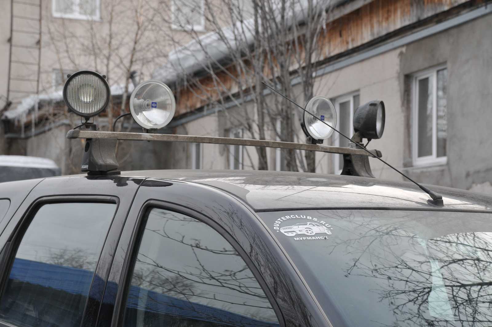

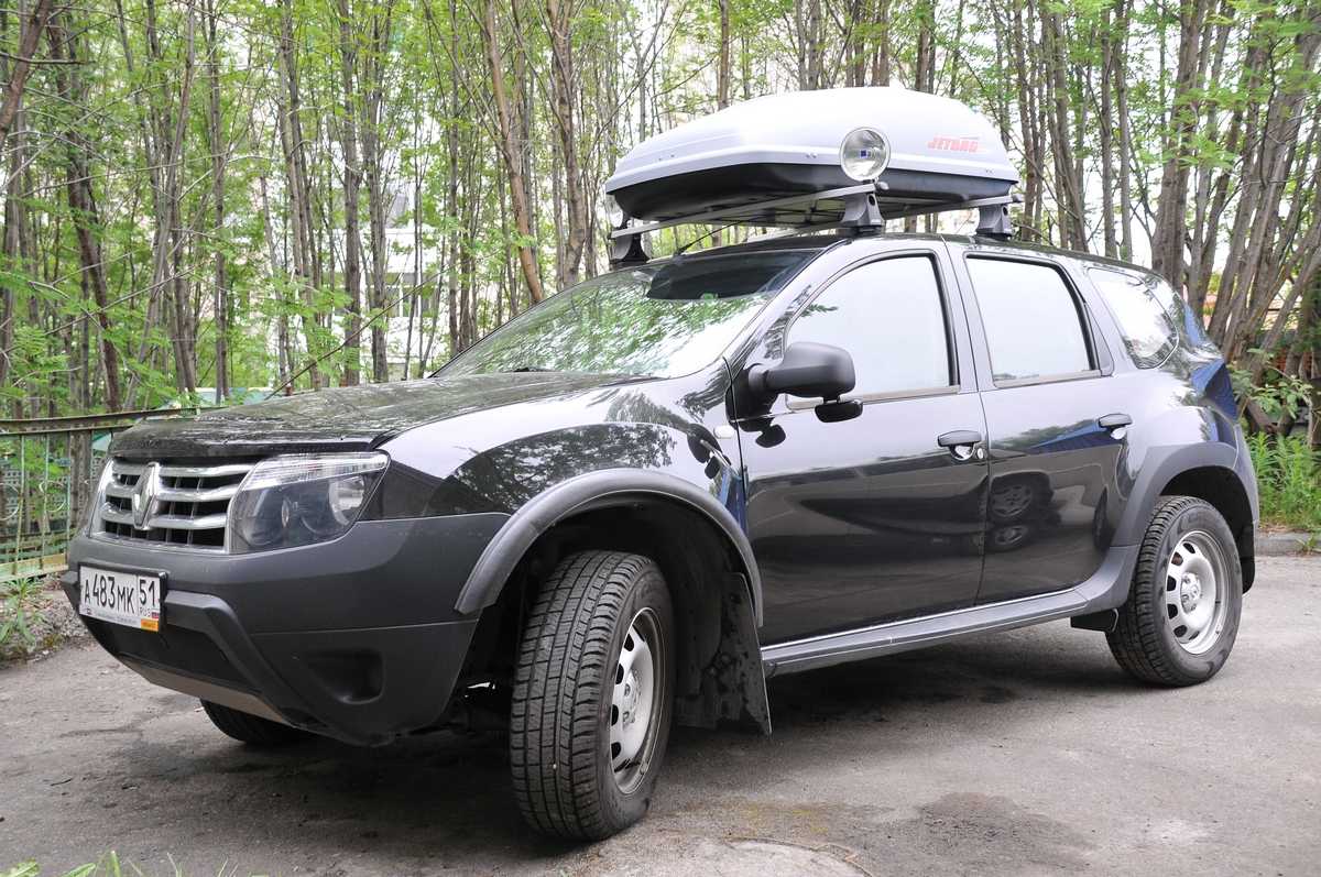

Задумался над установкой люстры, помогающей в длительных путешествиях по лесным дорогам, и помогающей искать в ночи места для бивуака (со штатным светом явно не хватает бокового). Сделал в двух вариантах. Первый – совместно с использованием бокса на первую дугу ставится дальний (hella comet 500), на вторую дугу – боковой wesem (фары рабочего света). Второй – без багажного бокса: передняя багажная дуга снимается, остаётся задняя и на неё крепятся как дальний, так и рабочий свет. Проводку выводил под уплотнителем над дверьми в подкапотное пространство. На фото вариант с боксом, но без рабочего света на задней штанге. Но когда настраивал дальний - была проблема с засветкой капота, ловил зайчики в ночи. Реально комфортно ездить, особенно в условиях полярной ночи в непогоду (в метель рабочий боковой свет очень кстати).
ID:	42292   Нажмите на изображение для увеличения

ivory_r, "зер гут"! А дополнительный свет "заднего хода" есть?

Сообщение от Сильвер Посмотреть сообщение
Отдельно нет, но в лесных условиях просто одну фару рабочего света с задней дуги разворачивал взад и вполне комфортно. Фары специально выводил на самый край поперечин, чтобы бокс влез. Но у меня рейлингов нет, не знаю как это будет выглядеть с ними. Фары крепил к дугам прямоугольного сечения на прямоугольные алюминивые трубы сзади, чтобы большие дыры не сверлить в дугах и минимизировать возможность поломки под грузом бокса.

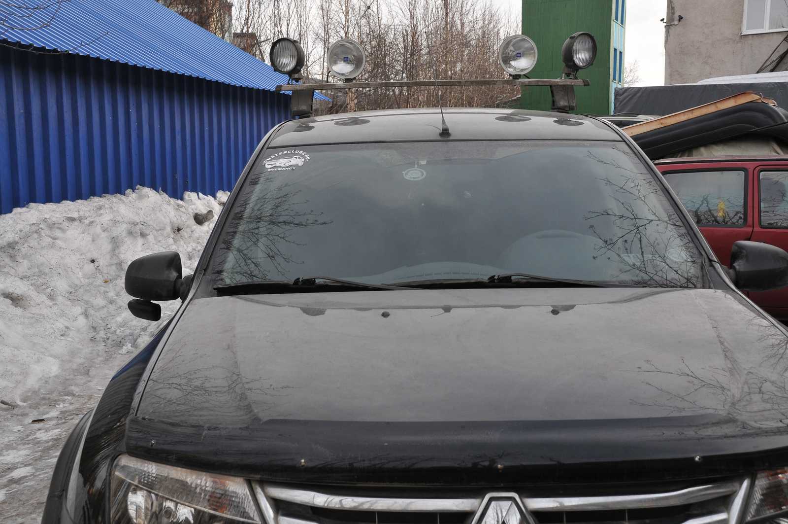

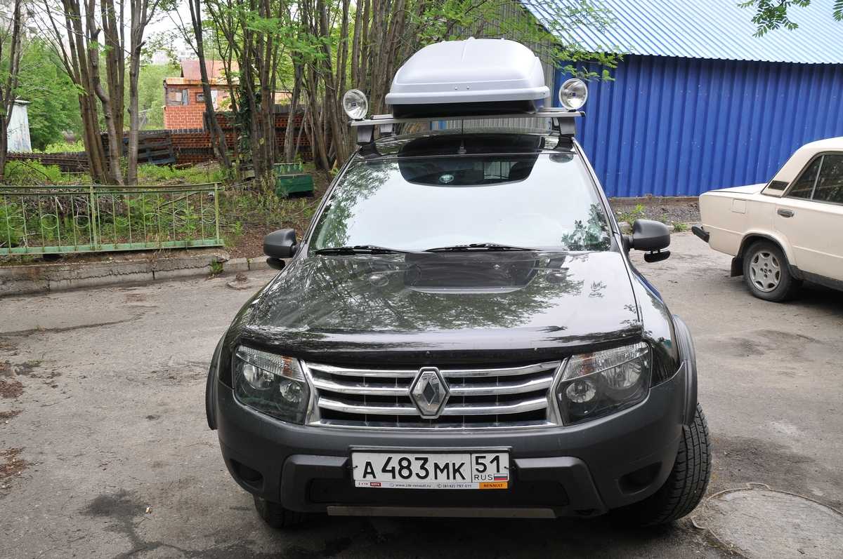

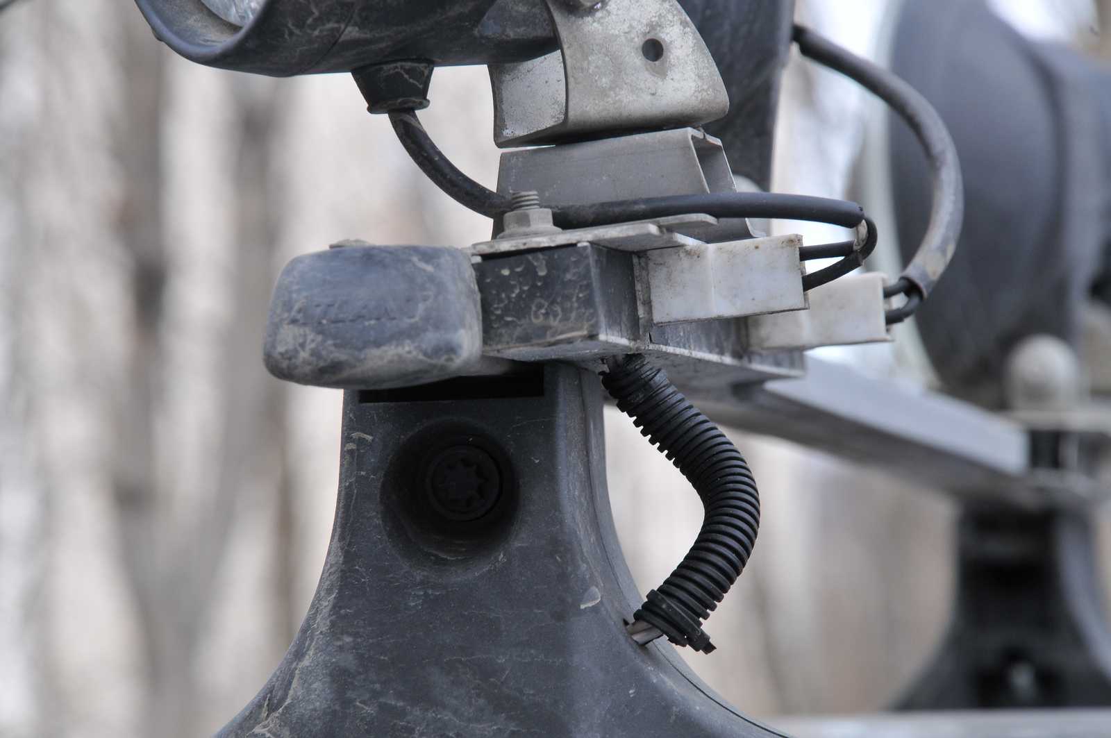

Ещё один вариант разновидности установки доп.фар дальнего и рабочего света на крышу.
К прямоугольным поперечинам состыковал алюминиевый П и Г образный профиль (чтобы можно было оперативно снимать фары, но в то же время обеспечить антивандальное крапление). рабочий свет можно разворачивать на 180 градусов и использовать как подсветку задним ходом. При креплении багажной дуги ближе к лобовухе идёт засвет капота, посему установил на заднюю.
В посте 4 выкладывал фотки совместного использования с боксом.
ID:	48242   Нажмите на изображение для увеличения
ID:	48243   Нажмите на изображение для увеличения
