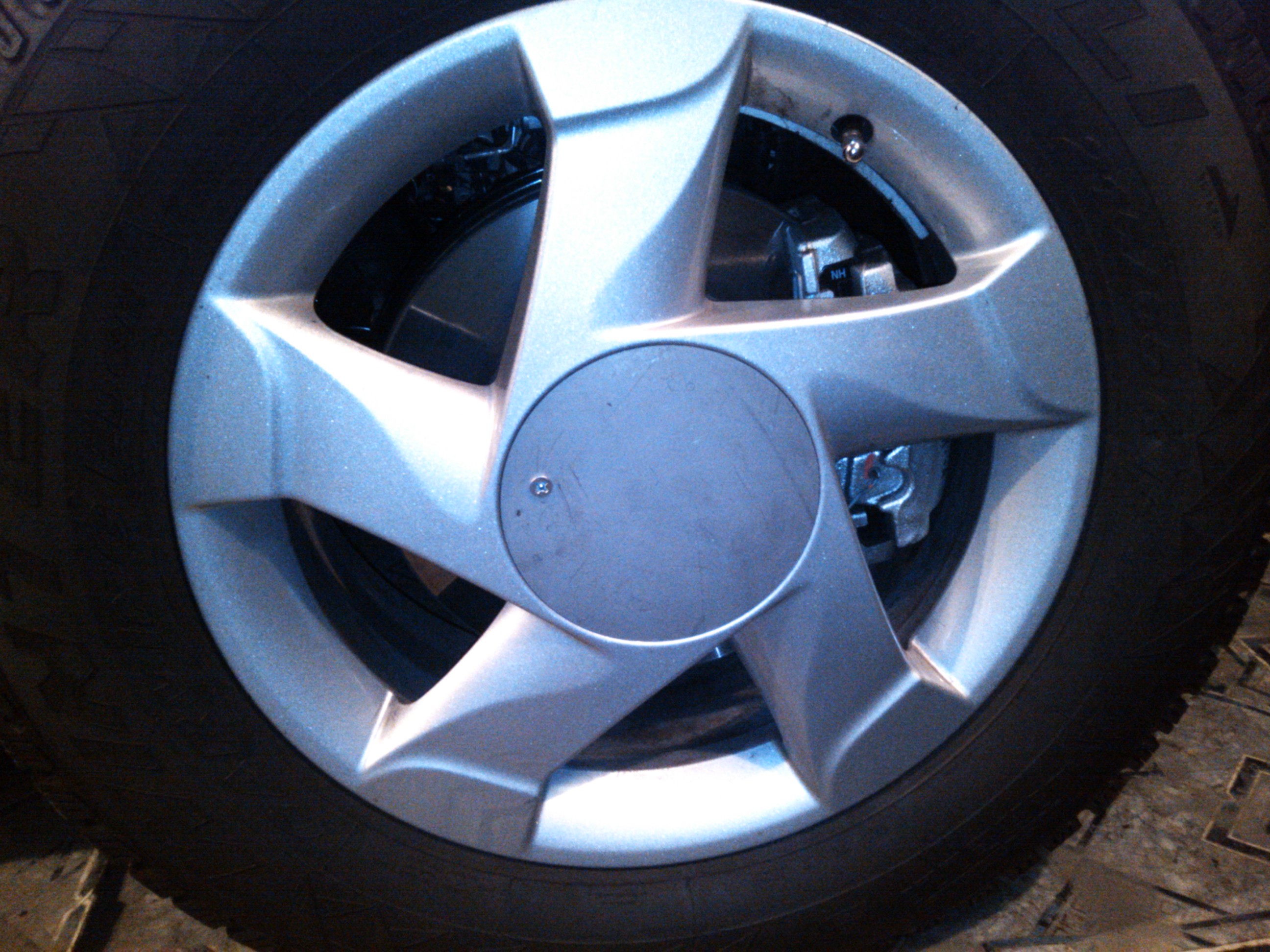

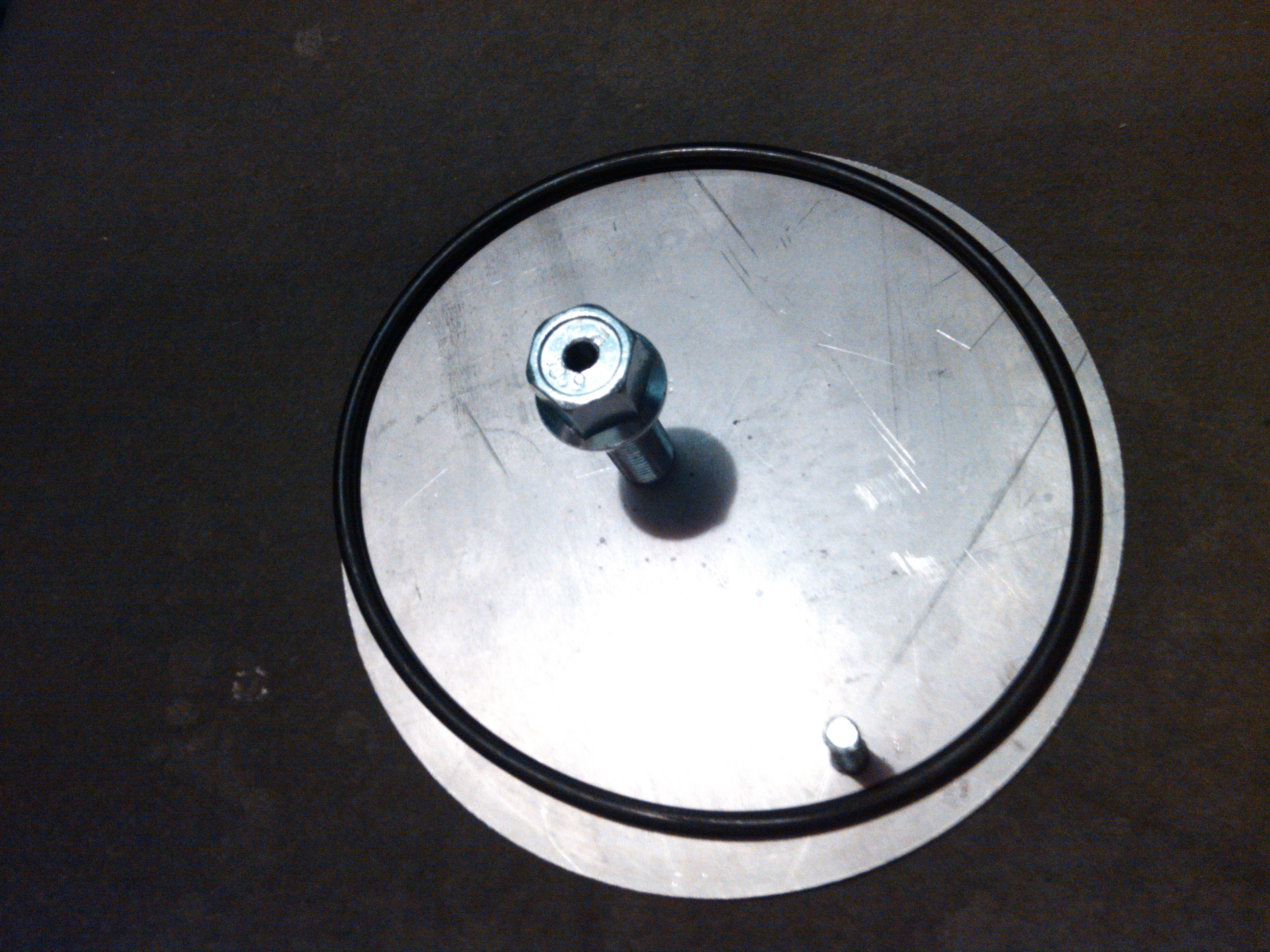

Материал крышки-нержавеющая сталь 1.5мм (диаметр крышки 151мм)

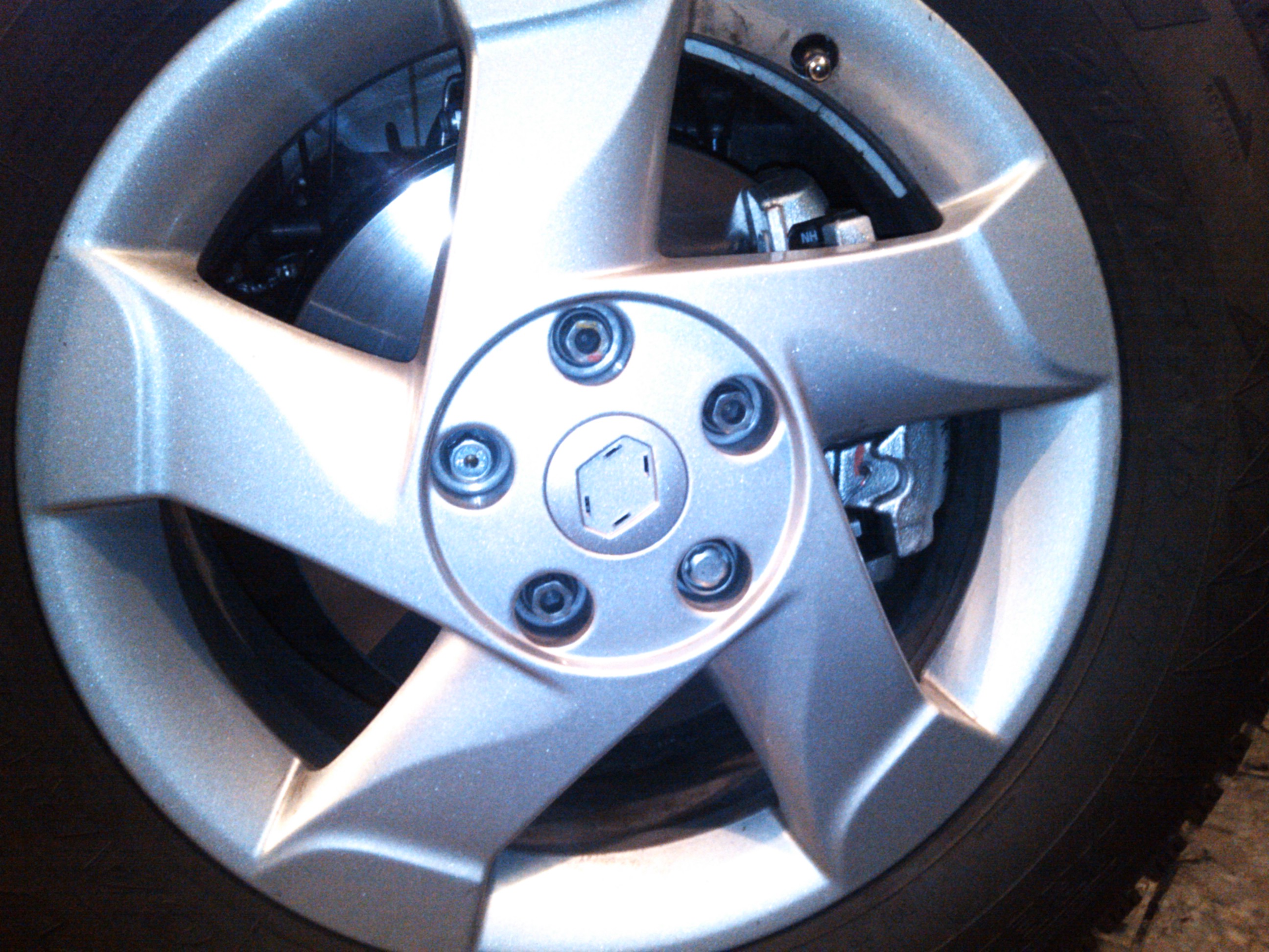

А чем штатные (вторая фотка) плохи?
А металлическая крышка не поцарапает краску диска? А на скорости не отлетит, имхо она тяжелее пластика?

Все хорошо, но фаску в отверстии я бы снял, чтоб головка винта не вылезала.

LORn,1 Штатная остается на месте,снимается логотип рено для более глубокой посадки крышки.Внешне получше смотрится,не попадает грязь на болты и секретку,легче моются колеса.2 Между плоскостью литого диска и крышкой-круглое резиновое уплотнение,т.е. поцарапать краску возможно только ребром крышки что маловероятно потому что крышка прикручена плотно. 3 На скорости считаю что никуда она не денеться,для полной уверенности возможно прикрутить ее хоть 5-ю винтами что считаю лишним.
---------- Добавлено в 17:51 ---------- Предыдущее написано было в 17:44 ----------
Strusto, Фаска сделана насколько это возможно в 1,5мм металле(тонкий) не подобран пока подходящий винт.Есть мысли покрасить крышку в цвет литого диска...

Если есть зазор между крышкой и колесным болтом, то можно утопить впотай любую головку, независимо от толщины листа, либо снять фаску в самом колесном болте.

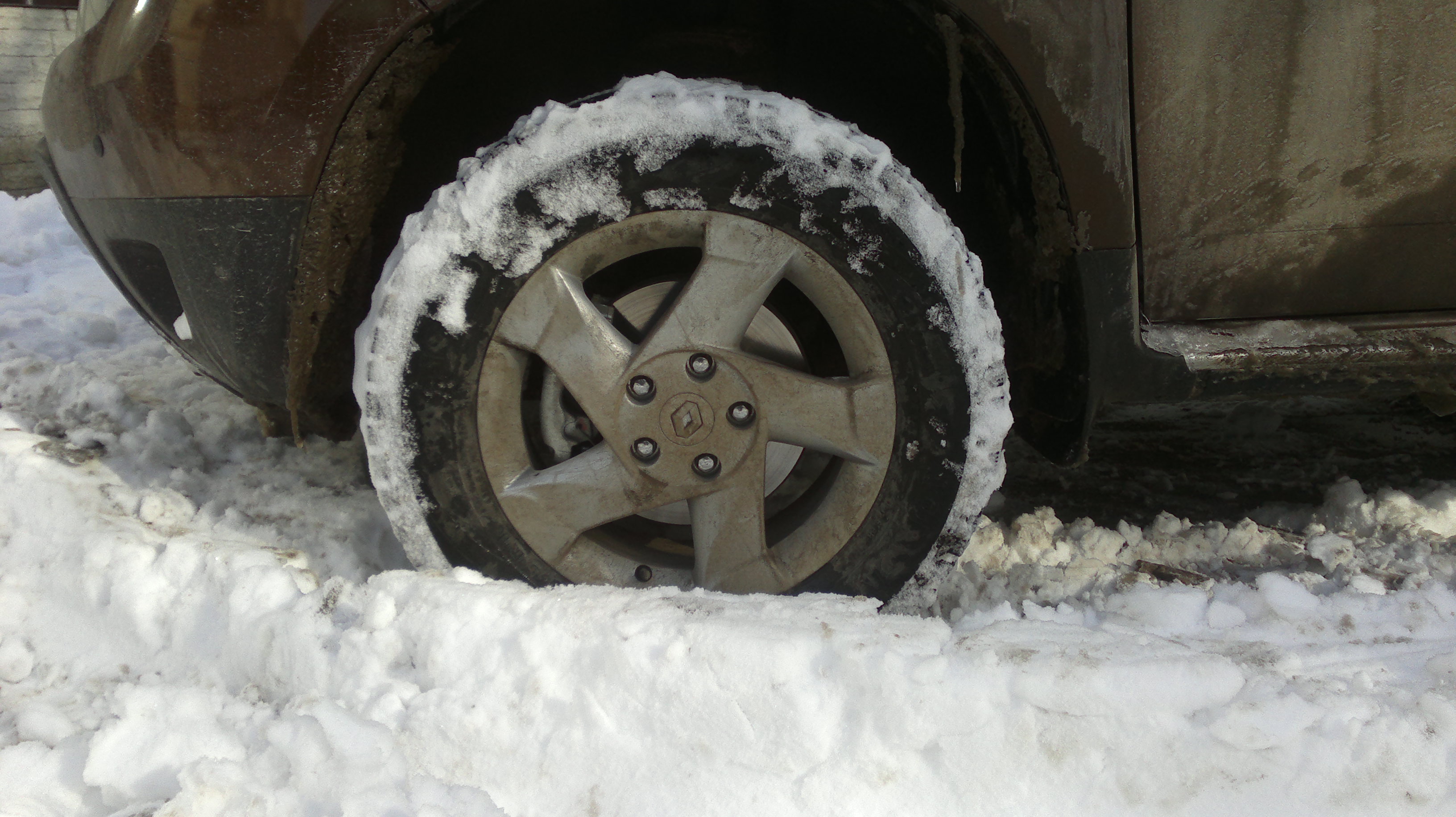

ИЗЮМ, я бы не сказал, что болты и секретки на Дастеровских дисках сильно пачкаются. Был, кстати, приятно удивлен - вся машина как поросенок, а болтики чистенькие. Так что использование сего девайса по этому назначению не совсем понятно

Strusto,( Если есть зазор между крышкой и колесным болтом, то можно утопить впотай любую головку, независимо от толщины листа, либо снять фаску в самом колесном болте.)Полностью согласен.Но все таки рассверливать больше 6мм отверстие в крышке не рискну-подберу подходящий винт. Результаты(фото) установленной и покрашенной "крышки"- обязательно предоставлю после инсталляции данного девайса

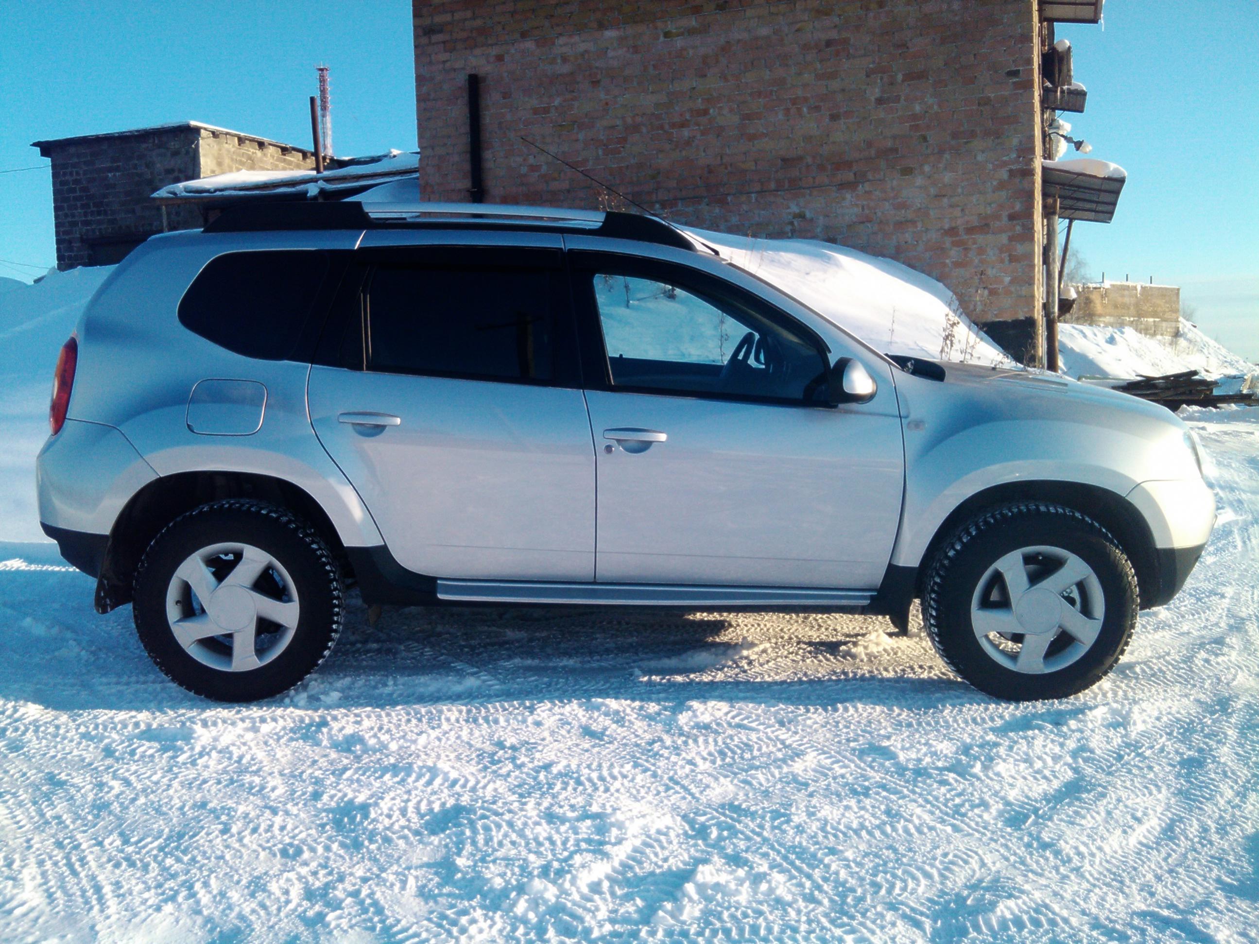

Окончательный вариант установки крышек на фото

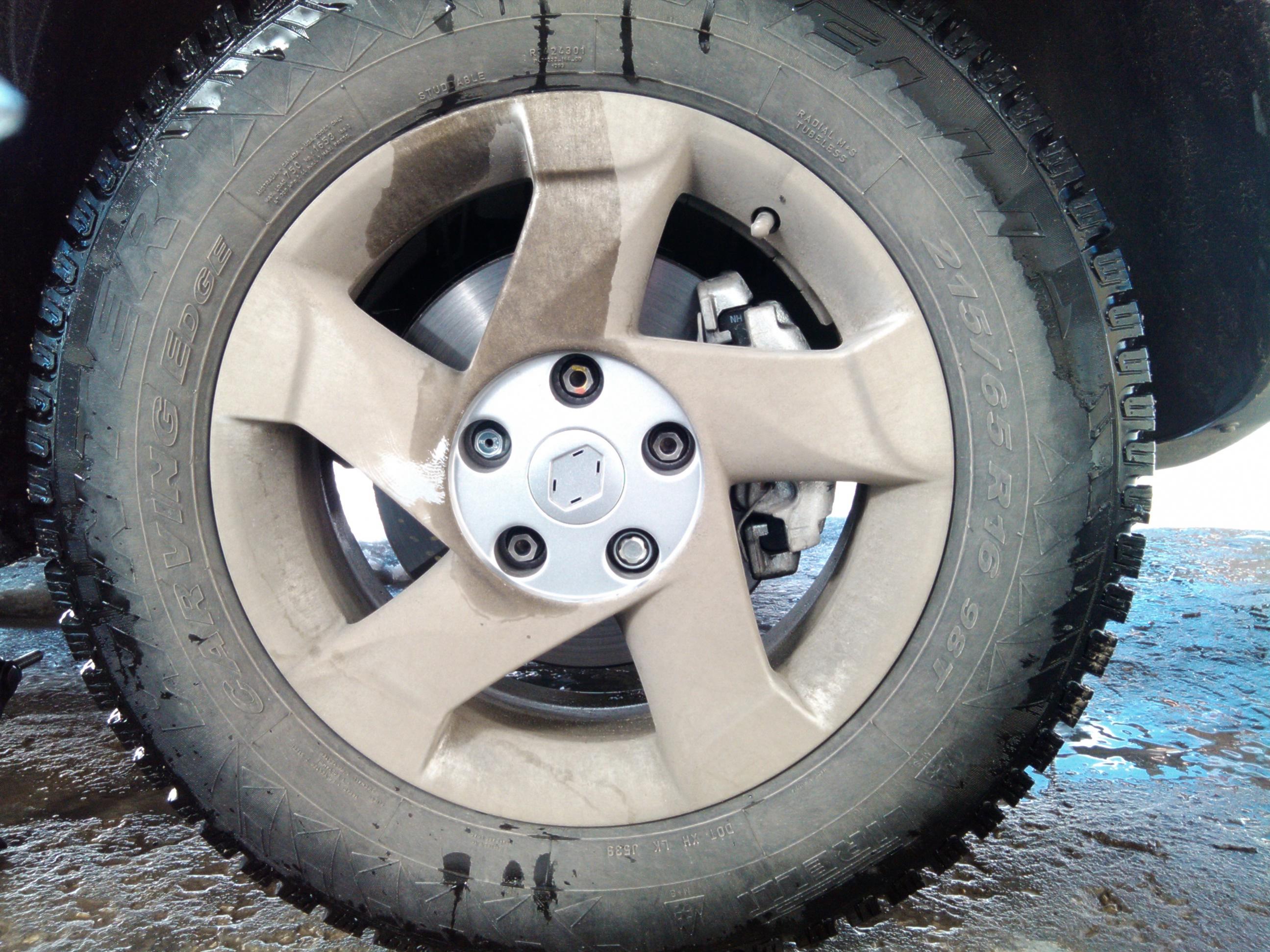

Замена на летнюю резину (вид после снятия крышки)

По мне, не очень смотрится, так и просится логотип наклеить.
Зы. смотрю болты помечены, типа на замену колес к официалам езжать надо))

ИЗЮМ, Ну накинусь смотрю на вас))) Помню на двинашке у меня на родном литье также болты закрывались, я еще для пущей надежности болт сменил на шестигранник, типа такой серкетки получилось)))
Смотрится из далеко не обычно - ну и правда не хватает логотипа....!
А так молодцы!! За старание 5++++

Все верно,крышки делались с оглядкой на литье двенашек,десяток и т.д.,а для логотипа (если его не приклеивать) нужно запиливать посадочные места-будет возможность и время поставлю логотипы...
