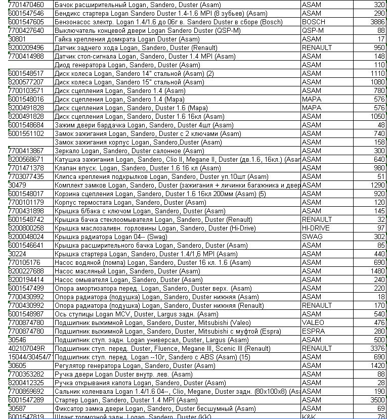

Неполный перечень нашего ДАРСа с ценами:

Не радуют пункты "корзина сцепления" и диск сцепления... Одинаковые у Дастера 1,6 и логан-сандеро..
