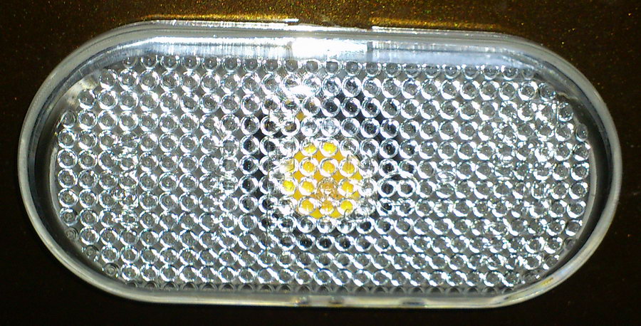

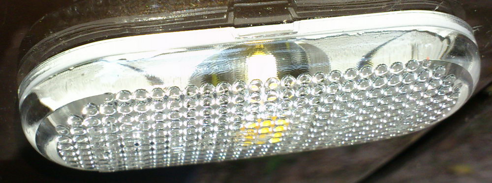

Восклицание LED лампы в боковые повторители сигнала поворота

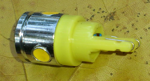

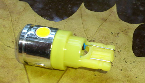

Долго мучался, искал достаточно яркую светодиодную лампу, чтобы влезла в боковой повторитель поворотов.
Ничего не проходило по длине: лампы упираются в плафон изнутри и патрон, не вошедший в крепления, не защелкивается.
Наконец нашел эту лампу: http://www.aliexpress.com/store/prod...028900735.html
Она тоже не подошла, но совсем чуть-чуть. Проблема в полукруглом переходе с цилиндрической части пластикого корпуса на плоский хвостовик WY5W (W5W).
Срезал эти сферы и всё встало!
Боковые светодиоды расположились так, что их свет отражается от задней стенки - ярче и больше размер "пятна", заметнее.
Так что, тем, кто в таком же поиске, могу рекомендовать.

Да, нужно либо брать "CANBUS ERROR FREE" (или типа того) лампы, или вешать балластное сопротивление параллельно, для имитации лампы накаливания.
Но мне, лично, и так хорошо. ИМХО, когда ситуация развивается быстро, лучше чтоб мигало быстро, народ может глянуть мельком, и попасть в паузу, между миганиями. Вероятность этого мала, и не стоит делать ничего столь резкого на дороге, но всё же.

Интересные лампы. Но, подозреваю, в повторитель тоже не влезут. К тому же, боковые повторители у нас прозрачные, и лампы должны быть желтого/оранжевого свечения (WY5W). А по указанной ссылке все белые.
