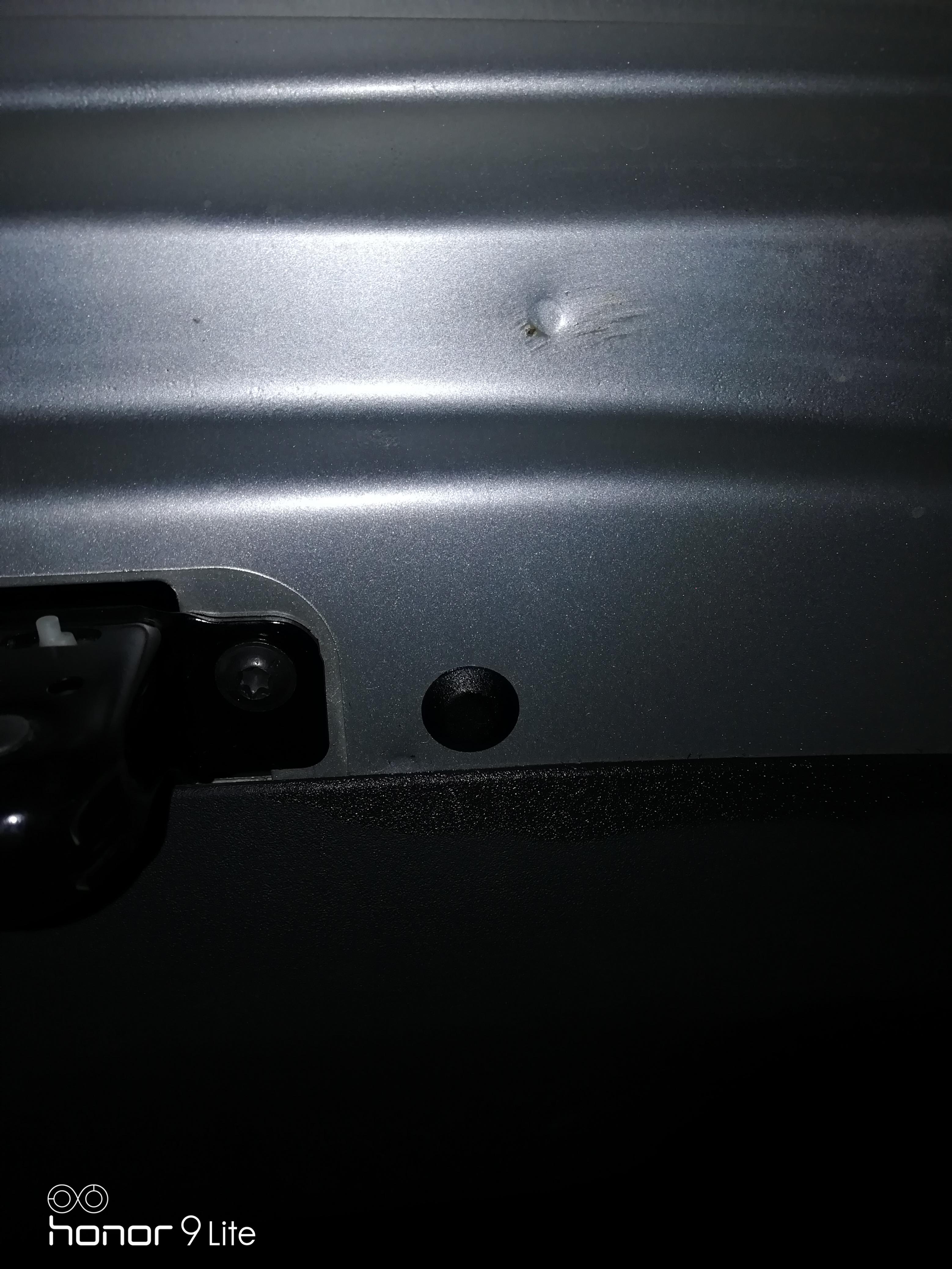

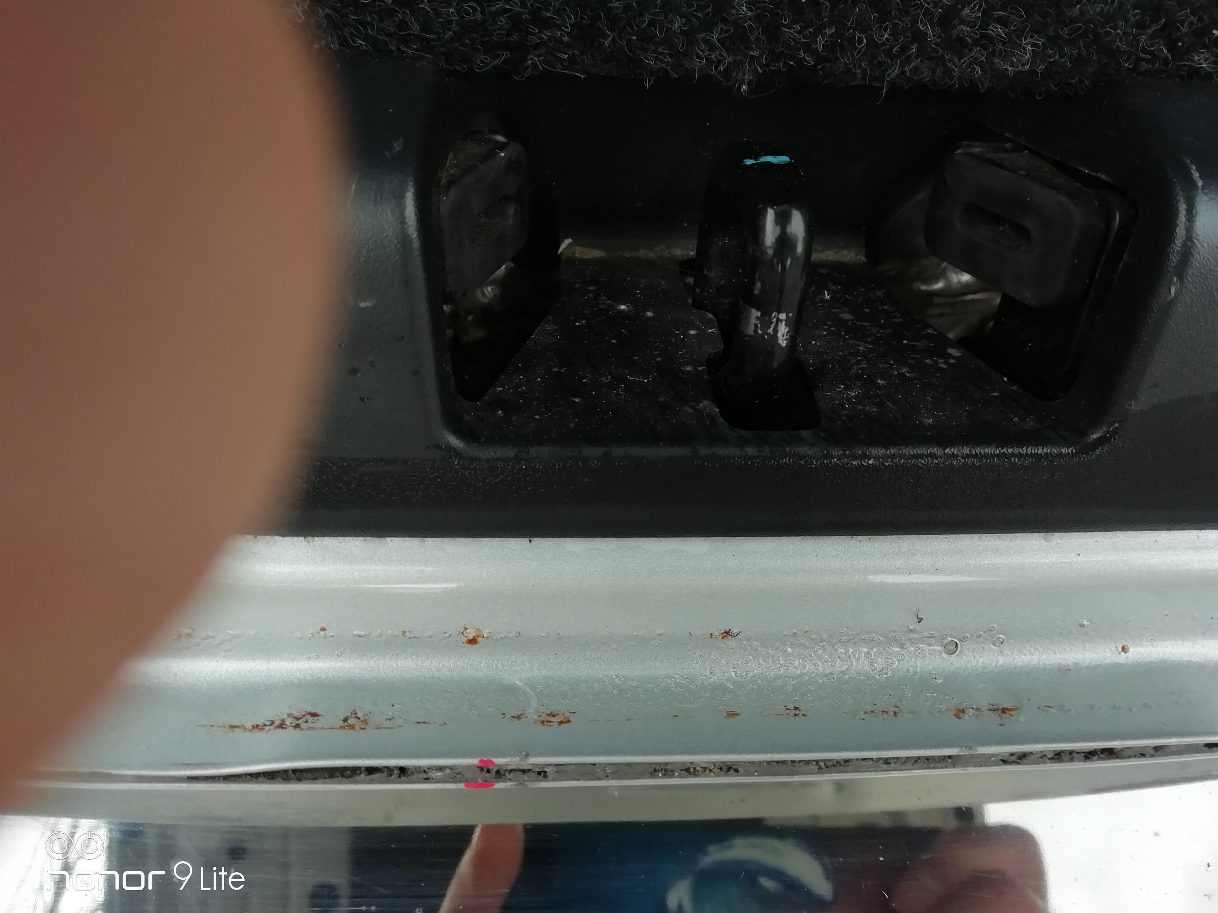

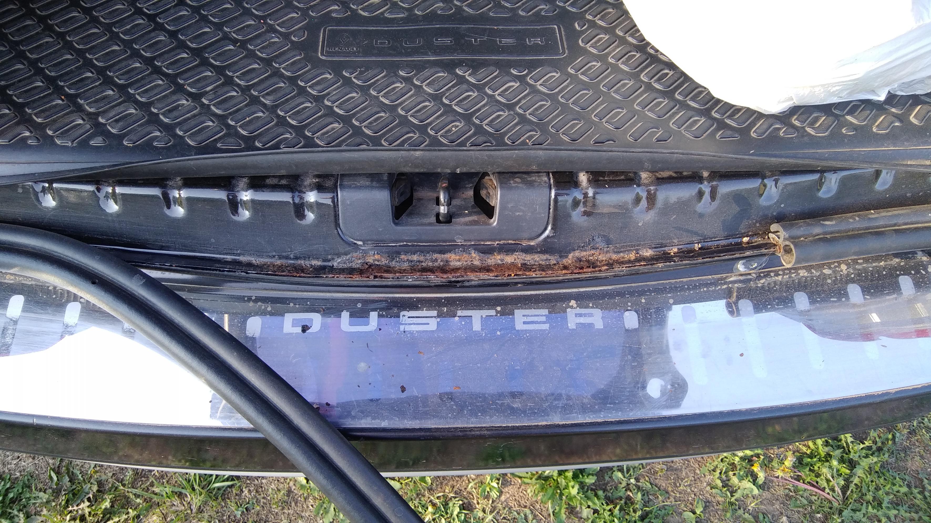

Здравствуйте. Подскажите пожалуйста! Увидел сегодня на пятой двери и под уплотнителем пятой двери ржавчину. Машина апрель 2017 года. Что с этим делать??? Ехать к официалам и красить по гарантии??? Ведь если ничего ни делать, то через 3 года возможно будет сквозная коррозия. Какова вероятность рецидива после перекрашивания??? Или самому пройти преобразователем и покрыть чем нибудь, например мовиль в несколько слоев???? Спасибо! Заранее благодарен.

А как лучше сделать? Без зачистки, преобразователем, а потом мовиль. Или вначале мелкой шкурочкой почистить???

Сообщение от kirillbondarev Посмотреть сообщение
У меня так же появились отслоение краски под хромированной накладкой.
Я просто обработал преобразователем ржавчины,вытер на сухо и подкрашивающим карандашом закрасил эти места.Если присматриваться то видно "корявость",но я к этому отношусь спокойно,"на скорость не влияет"!
Не будешь же бегать каждый раз к ОД,они тебе тонкие работы с изяществом проводить не будут.

Два года назад вскрывал декор. накладку
Зачистил, преобразователь затем подкраской, на накладку поставил уплотнитель с фары от жигулей. Но сдаётся мне, что подкраска там совершенно не катит..
Вскрою, сделаю оцинковку "болячек"
Промажу весь участок под накладкой битумкой. Эта последовательность действий думаю будет самой безапелляционной) к коррозии.

В местах,где отсутствует пескоструй,использую мовиль с цинком (покупал на базаре).Промазал им все кромки дверей и под уплотнителями,под заднюю накладку так же подложил уплотнитель от задних фонарей ВАЗ - 05-07,оставив в нижних углах по 5-7 мм для вентиляции,намазал места прилегания уплотнителя к задней двери тем же мовилем,прикрутил,лишнее стер.Получилось неплохо.

Выгрызал эту ржу
Такими насадками
И скажу я вам, глубоковато корешки коррозия пустила.. через сколько лет была бы сквозная дыра не скажу, но для меня такое просто неприемлемо.
А так да, даже если там будет решето, накладка не потеряется, а если потом поставить уплотнитель с фары ваза, то и дыр по краям накладки ни кто и не увидит.

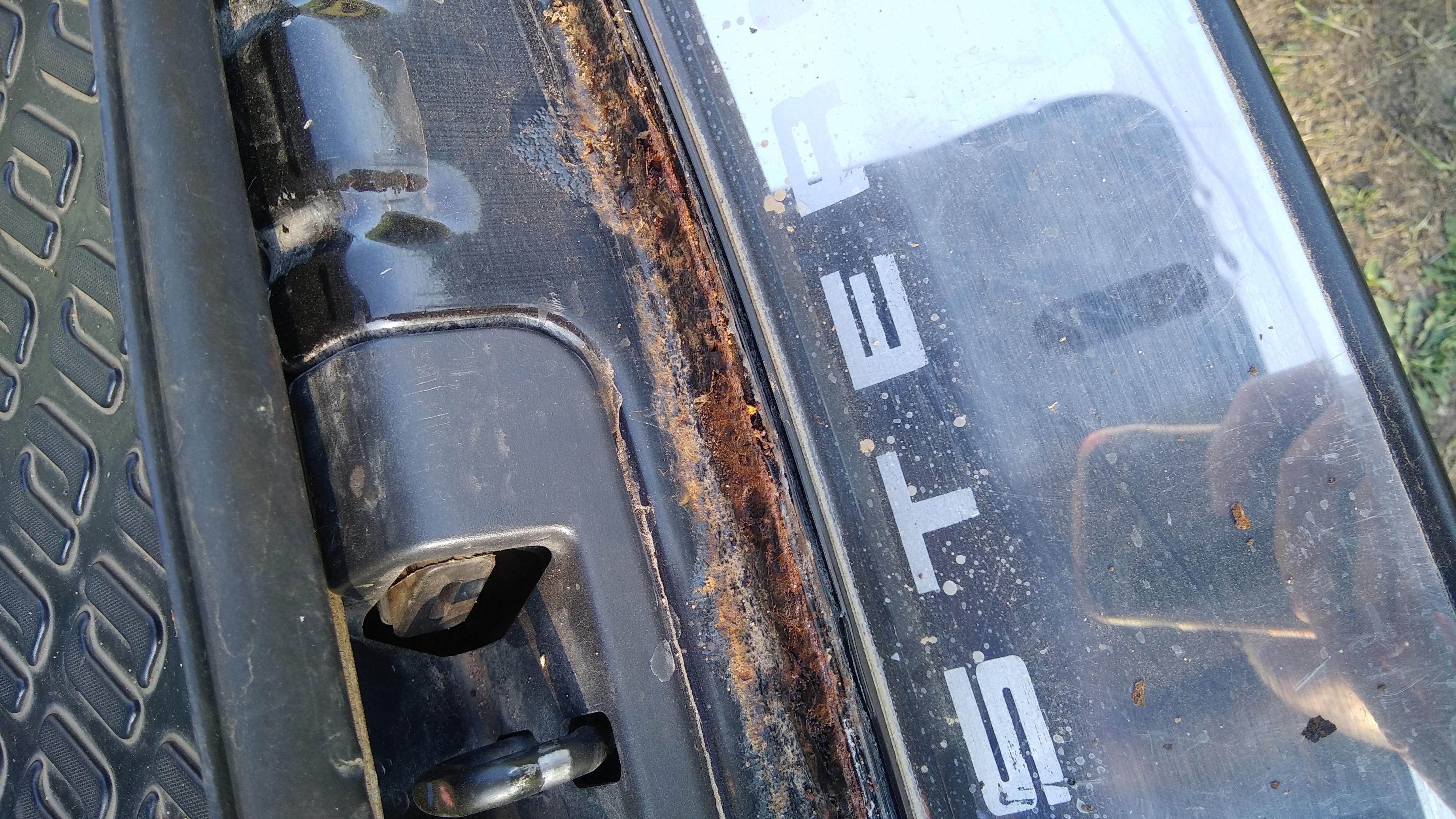

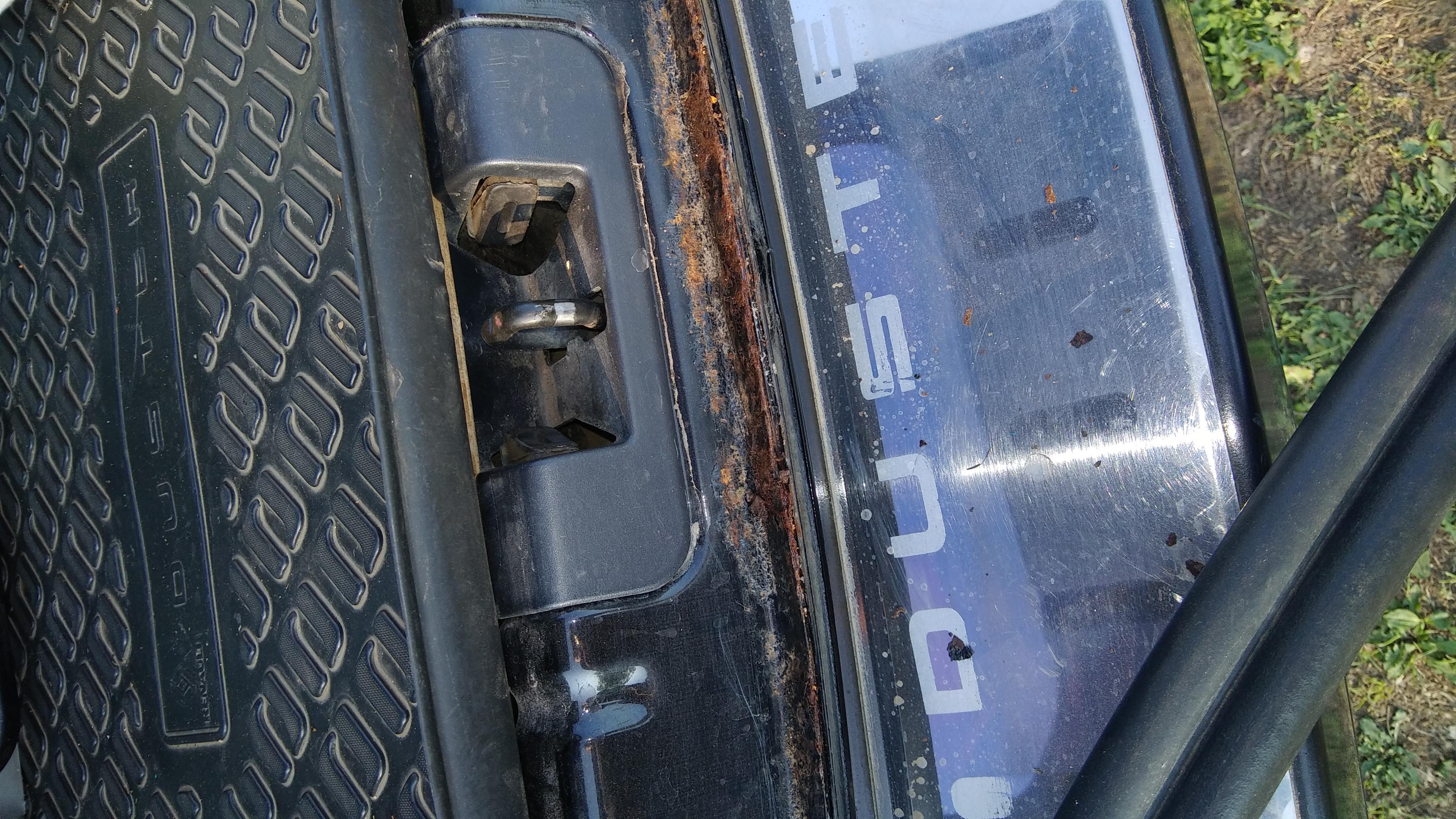

Случайно заглянул под уплотнитель на нижнем проеме багажника а там. . сам виноват конечно. Че делать то? Зашкуривать, мовилить? Или уже не поможет?

Сообщение от Borysych
Зачищать по возможности до металла, проходить преобразователем ржавчины, затем эпоксидной шпатлевкой в пару слоев, и если не парит серый цвет, то так и оставить, ну или купить подкраску, и кисточкой замалевать шпаклю в пару слоев.

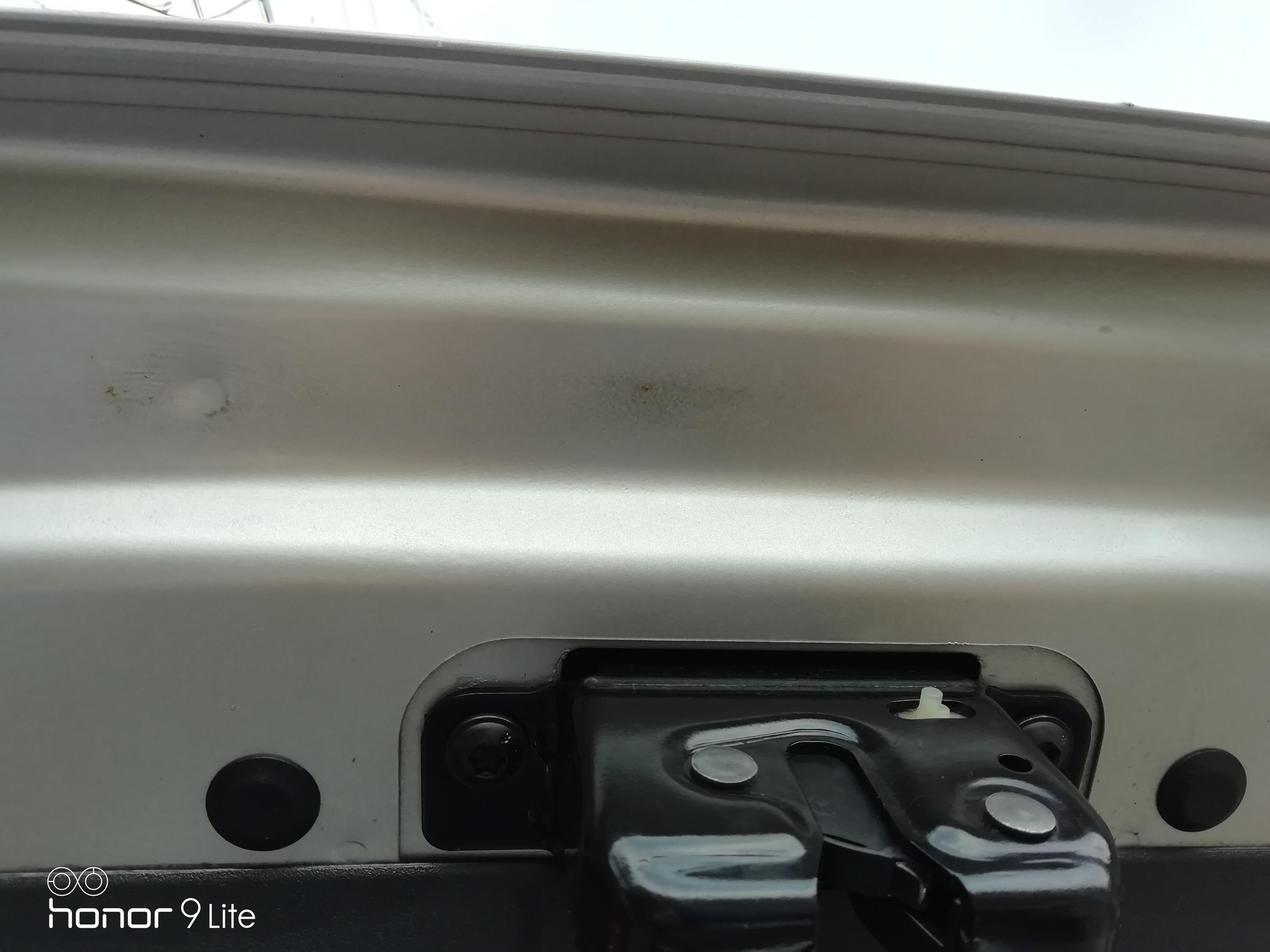

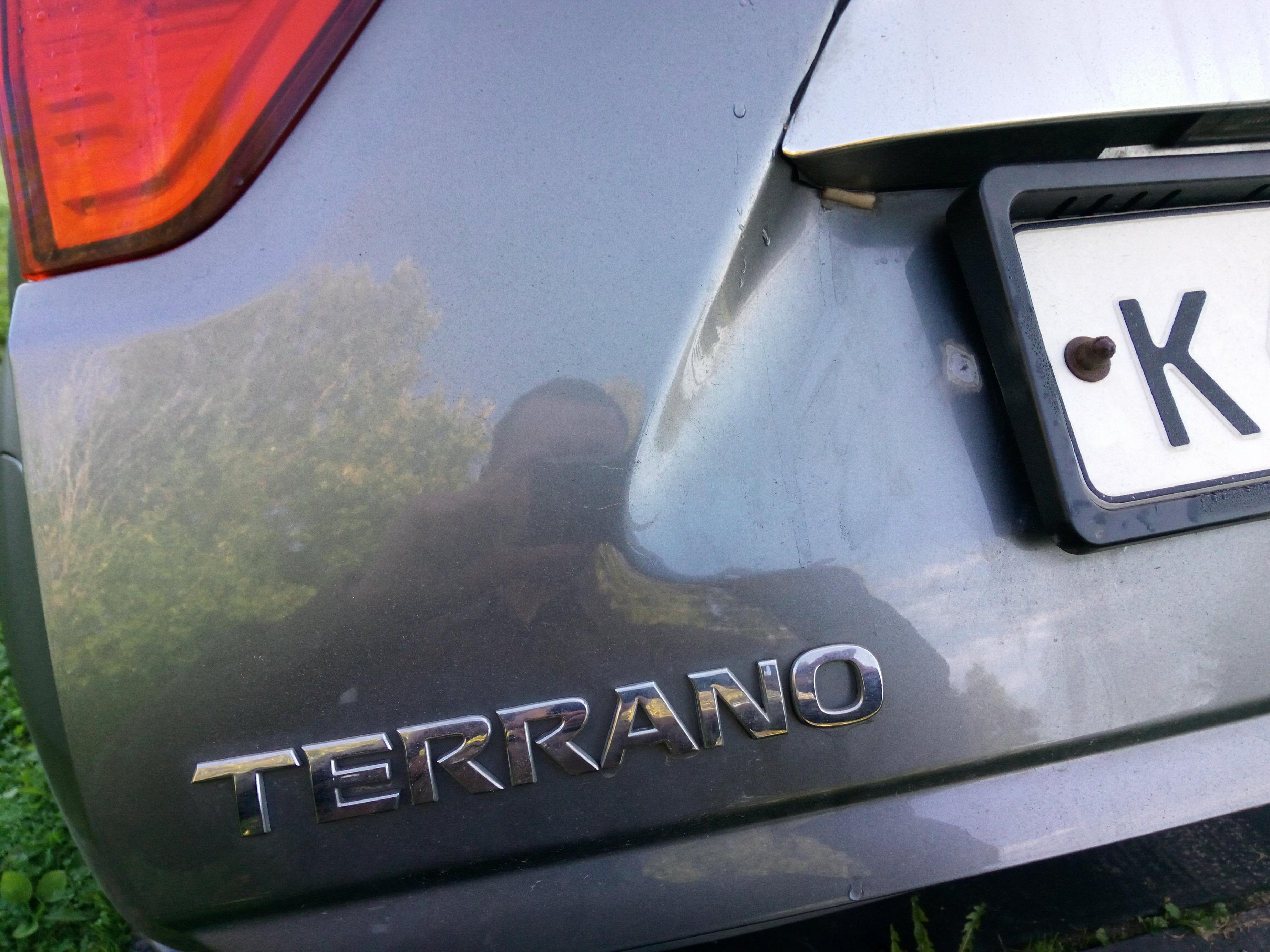

Пятая дверь хоть у Дастер хоть у Террано гниет очень хорошо и мне так кажется оцинковка тут не спасет ,очень видимо плохой прокат много посторонних включений ,что для кузовного железа неприемлемо . Вот фото моей пятой двери через год вылез рыжик , зачистил слегка ,потом пришлось чуть ли не насквозь зачищать ,чтоб убрать эти посторонние включения в металле.

Сообщение от Borysych Посмотреть сообщение
Я бы Цинкором обработал.
У меня на 3-й год под капотом появилась ржа, с его помощью удалил и до сих пор всё гут.
В общем прошелся болгаркой с корщеткой по всей ржавчине, снял все, до металла пока не заблестело. Надо сказать ржа сильно въелась, всё в раковинах было. И замовилил комбинированным составом (мовиль + преобразователь ражавчины). Плюс обильно набрызгал тем же мовилем внутрь резинового уплотнителя. Через полгодика гляну че там.
