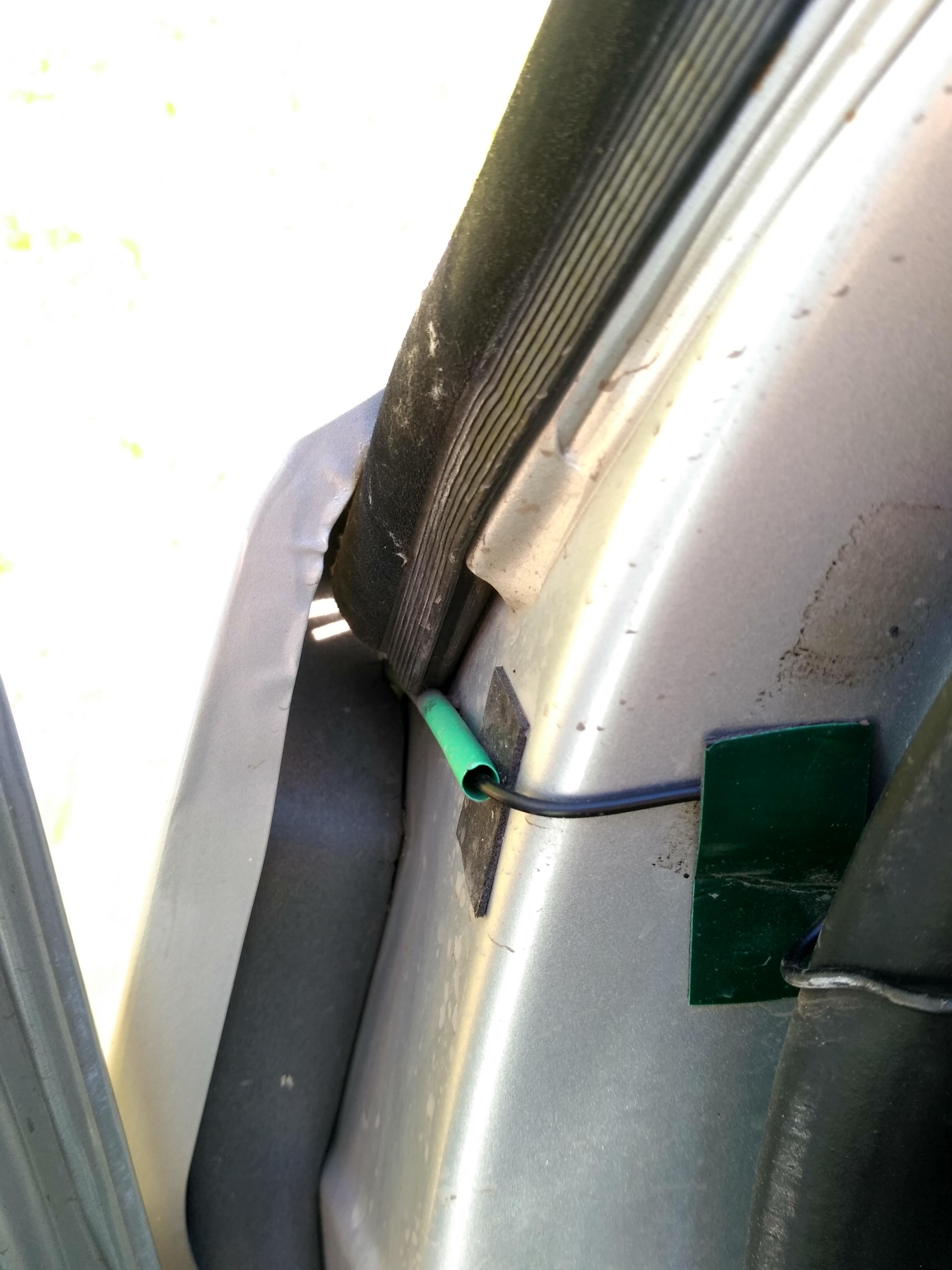

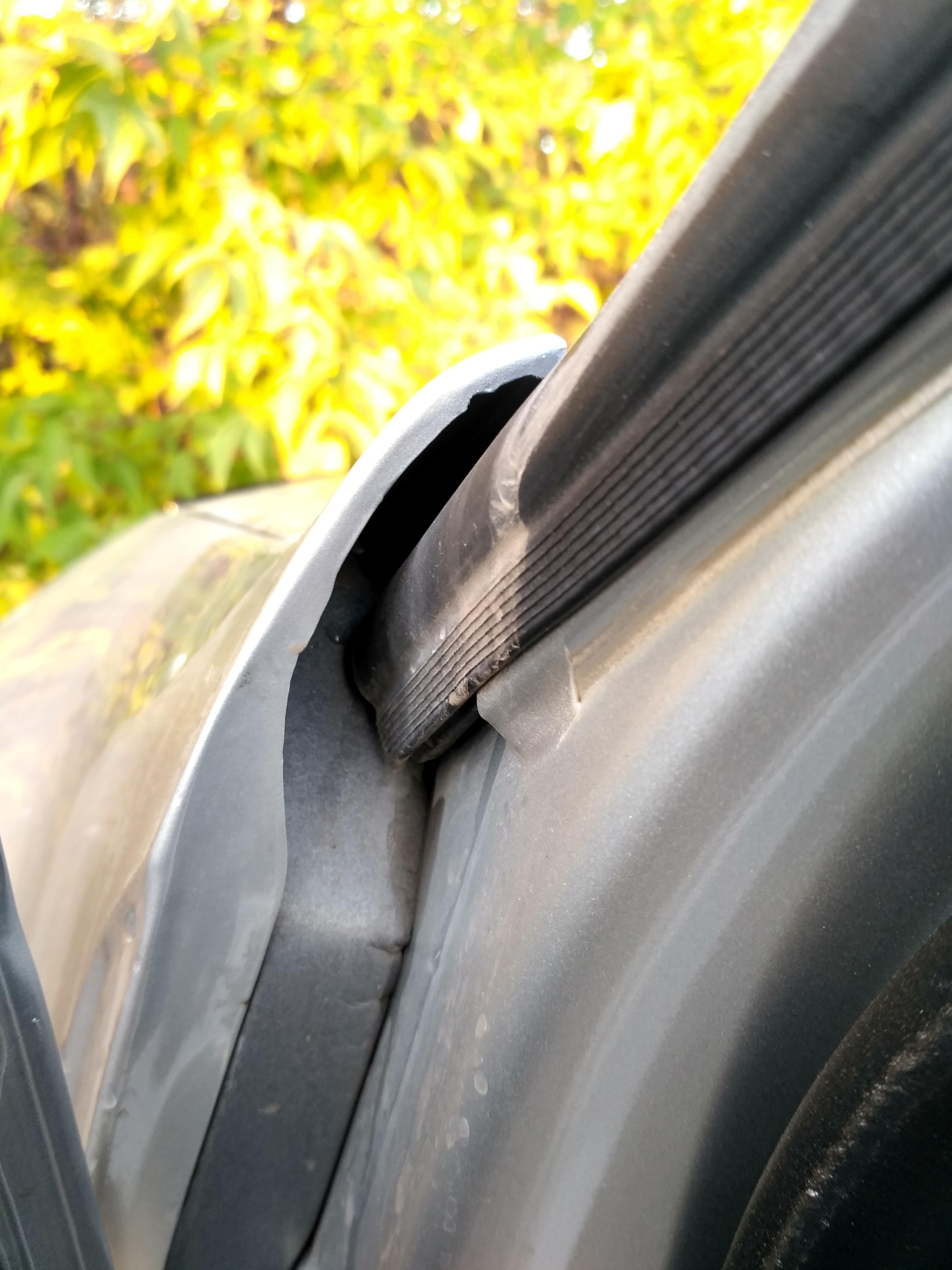

День добрый! У меня Дастер 2017 г.в. Вчера, после поездок по лесу, вытаскивал сосновые иголки из уплотнителя, и внезапно обнаружил, что спереди, над капотом, уплотнитель склеен, причем , с обеих сторон! На фото показано стрелкой. На работе у коллеги Ниссан-Террано, 2014. попросил посмотреть, какие у него уплотнители - оказалось, как на Сандеро. Если кому не сложно - гляньте, как у вас? А то я просто в шоке. По логике - может, сделали так , чтобы вода уходила или наружу, через верх и по двери, или на лобовик, вниз и под капот. Соответственно, чтобы меньше попадало на ветро-шумоизоляцию. У меня ТО-1 на пороге как раз, если что не так- буду трясти официалов.

Первые два фото - дастер, вторые два - террано

Вечером смотрел на соседском Ниссан-Террано 2017 - тоже как у меня, склеены. В чем смысл? Там же грязи скапливается, сами видите по фото 2 сколько. И это за год. На террано соседа тоже столько же (машины почти в одно и тоже время брали). Однако чудны пути мысли инженерной....

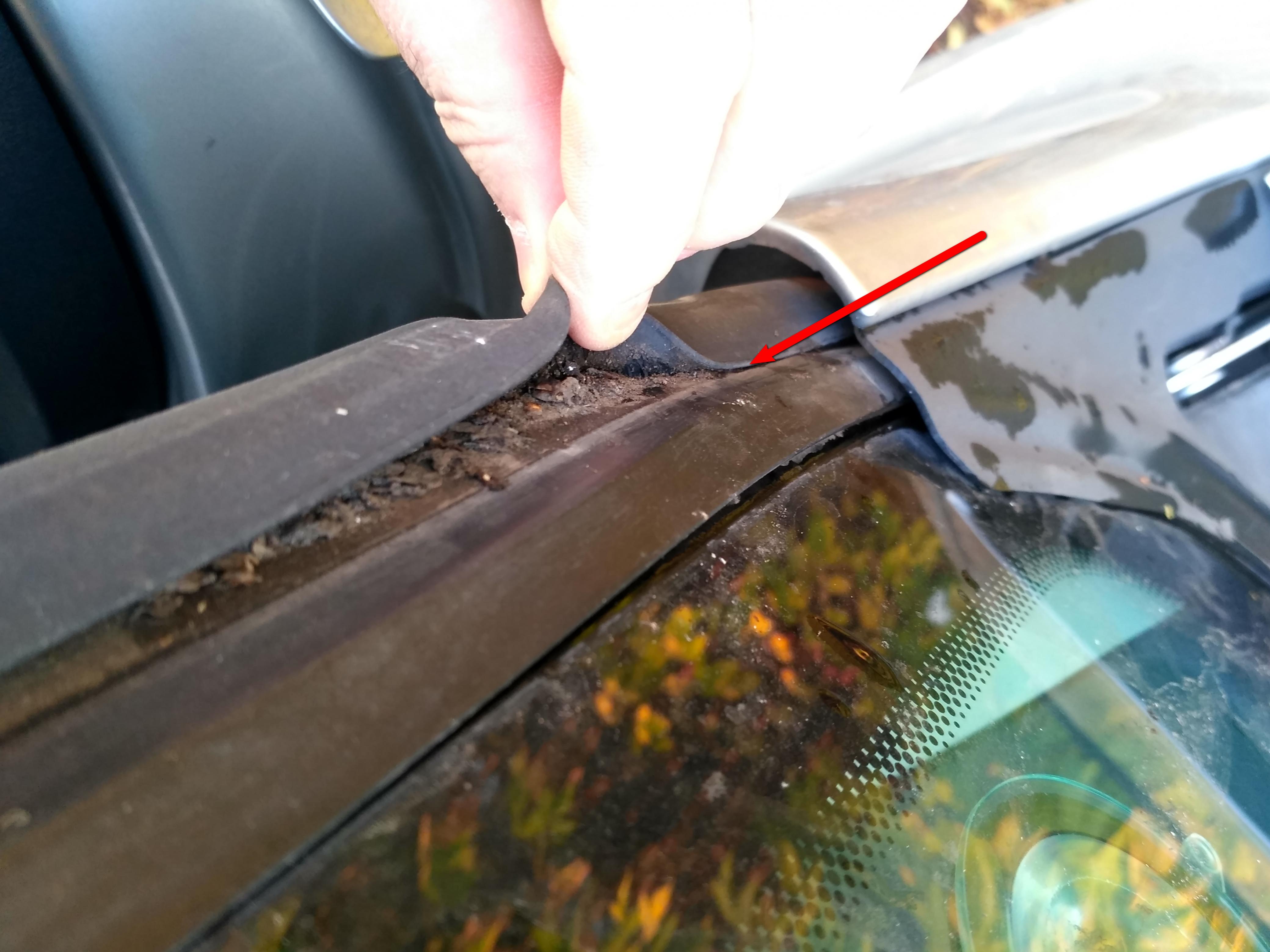

На моём дастере тоже не склеена, но на террано в салоне "на Марксистской" склеен, видимо это изменение внесено в конструкцию сообразно накопленному опыту эксплуатации и отказов. Ну допустим грязь в этой резинке не приносит вреда, а вот внутри крыла она нахрен не нужна скапливаться. На существенно более дорогих автомобилях уплотнитель двери выполнен в этом месте вот так:

archibalddias, спасибо! Теперь какая-то ясность появилась. Пара вопросов - 1. У Вас дастер какого года? 2. А можно фото 2 в более лучшем качестве/ракурсе? А то немного непонятно, что где что.

Дастер 2012 года, фото? ... Да не удобно по салону шариться и фотографировать чужое - внимание привлекать не хочу. Смысл такой - на резинке уплотнения внешней кромки двери ( здесь она конструктивно не на проёме а на самой двери - сделан наплыв который препятствует стеканию воды в область стыка передняя часть двери/крыло и способствут разливу этой самой жижи по лобовому и внешней кромке двери. Снимок сделан с внешней стороны передней двери - в левом нижнем углу снимка начинается правое зеркало
